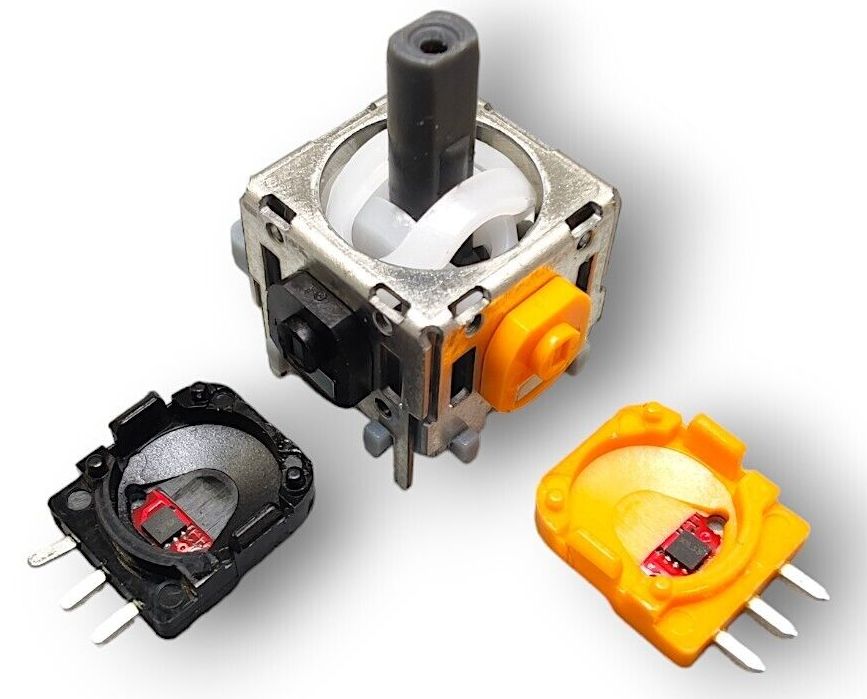

Die Hallsensoren kommen in kleinen aufgeklipsten Modulen, und diese
unterscheiden sich zwischen den verschiedenen Spielzeugen, für die sie
als Ersatz verwendet werden können.
Diese Module weisen unterschiedliche Beschriftungen (und manchmal auch
Gehäusefarben) auf:
Mein Muster (das ich für ein billiges Potiteil hielt, weil ich nicht
genau genug hingeguckt hatte), hat zwei orange Module mit der
Beschriftung L-8J.

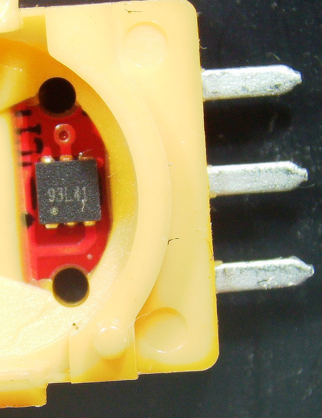

In meinen Modulen (L-8J) sind Hallsensoren in einem sechspoligen Gehäuse
(QFN6?) verbaut, drauf steht 93L33 - natürlich kennt Google die Dinger
nicht.

von Harald K. (kirnbichler)
Christoph db1uq K. schrieb:
> Auf manchen Bildern sind das orange und schwarze Teil abgenommen,
> sind die einfach abziehbar?
Ja, das hat Lutz in o.g. Thread beschrieben. Auf beiden Längsseiten
gibts 'ne Rastnase, wenn man eine davon vorsichtig eindrückt, lassen
sich die Dinger abnehmen.

Ich glaube auf dem Chip in den von mir gekauften Joystick-Modulen die
Buchstaben 93L41 zu lesen.
