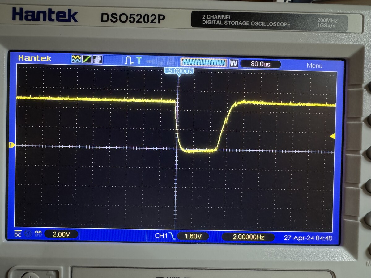

Guten Abend,
ich brüte seit einigen Tagen über ein unerwartetes Problem. Ich habe
einen Geigerzähler aus China am Arduino laufen, wobei bei einer
Entladung die fallende Flanke eines ansonsten konstanten 5V Signals
einen Interupt auslöst (am Pin 2). Das Geigerboard hat dafür einen „Data
Output Pin“ (neben VCC=5V und GND). Das Signal ist analog, mit einer
Länge von etwa 100 microseconds, und die Flanke fällt von 5V bis auf
etwa 2V ab.
Nun wollte ich auf einen Teensy umziehen, aber kann dort maximal 3,3V an
einen Pin anlegen. Das Geigerzähler Board braucht aber 5V
Versorgungsspannung, und damit liegt auch der Output Pin auf 5V High.
Und hier beginnt mein Problem, wie ich das analoge Output-Signal von 5V
auf 3,3V „herunterskaliere“. Ein Spannungsteiler aus Widerständen hat
erst einmal nicht funktioniert - wohl weil er nicht schnell genug war.
Hat jemand eine Idee ?
Vielen Dank, Aimo

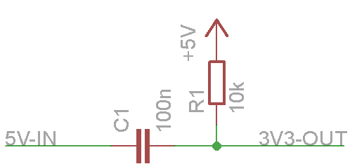

von Falk B. (falk)
Es lebe der RC-Hochpass!

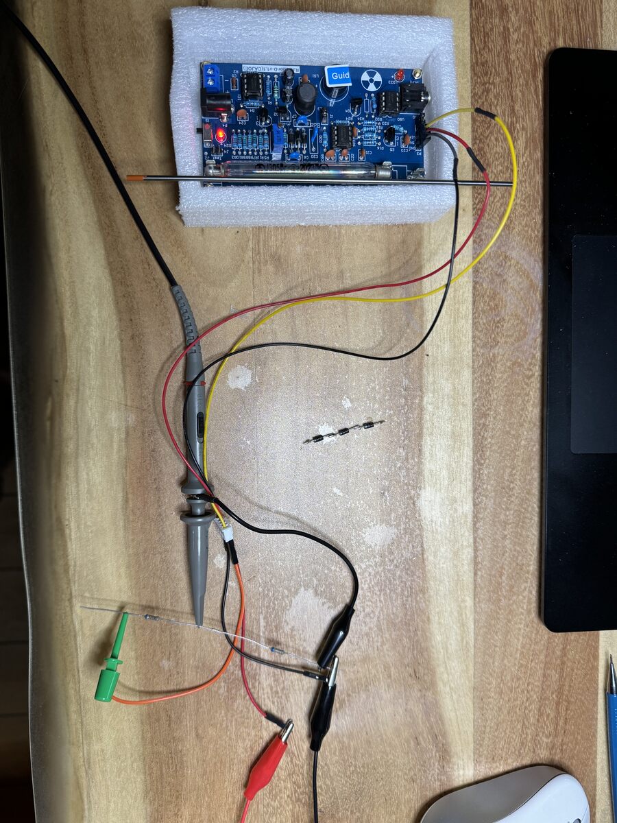

von Aimo B. (aimo_b)
Vielen lieben Dank für die schon zahlreichen konstruktiven und
hilfsbereiten Beiträge … ich bin beeindruckt; das ist tatsächlich mein
erster Threat in einem Forum ;-)
Ad1) der Spannungsteiler wurde aus 170Ohm und 330Ohm erstellt
Ad2) ja ich habe ein Oszilloskop, daher kenne ich Signalbreite (und
Flankenabfall). Nachdem ich die Widerstandsbrücke angeschlossen habe,
ist mein „High“ von 5V auf 4,5V gefallen aber es kamen keine Impulse
mehr durch (Trigger gab es, die hat man ja im Geigerzähler knacken
gehört) … so wie ich das hier verstehe war meine Annahme fundamental
falsch, dass ein Spannungsteiler aus Widerständen „zu langsam“ ist, um
den Flankenabfall bzw. die 100mys Signal aufzulösen
Ad3) der Geigerzähler ist ein Billigteil aus China, tut aber seine
Dienste (ich habe den ja seit längerer Zeit am Arduino hängen und auch
mit diversen „Strahlern“ getestet). Natürlich bestünde die Möglichkeit,
den Trigger fast digital an der verlöteten LED abzugreifen, aber dieses
Signal ist x20 breiter als das Analog Signal, und ich würde gerne das
Max an möglichen Triggern (Counts) mit dem Teensy auslesen
Ad4) Teensy 4.0, ein wahres Wunderwerk wenn es nicht so ein Sensibelchen
bei den Inputvoltages wäre ;-(
Ich konkludiere jetzt einmal , dass ein R-Spannungsteiler es eigentlich
tun sollte, aber ich wohl einen Fehler in der Beschaltung habe (oder
mein Teensy Pin einen Ghost kreiert). Ist der Hochpass denn schnell
genug für die Signallänge ?

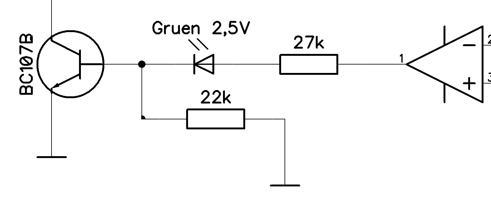

von Manfred P. (pruckelfred)
Jörg R. schrieb:
> Das wird es sein. Nehmen wir mal einen Spannungsteiler von 17K/33K. Dann
> würde bei 2V noch 1,3V am Teensy anliegen. Ohne jetzt nach einem DB zu
> suchen erkennt der das vermutlich nicht als Low.
Also so etwa wie im Anhang, wo mein als Komparator genutzter OP nicht
auf null herunter kommt.
Gemeint war, dass obwohl der Geigerzähler knackste und wo ich sonst
einen schönen Flankenabfall von 5 auf 2V für 100 mys sah mit dem
R-Spannungsteiler kein Flankenabfall im Ostilloskop mehr zu sehen war.
Was mich ja zu der Annahme führte, dass die R-Brücke das kurze Signal
einfach „wegschluckt“ …

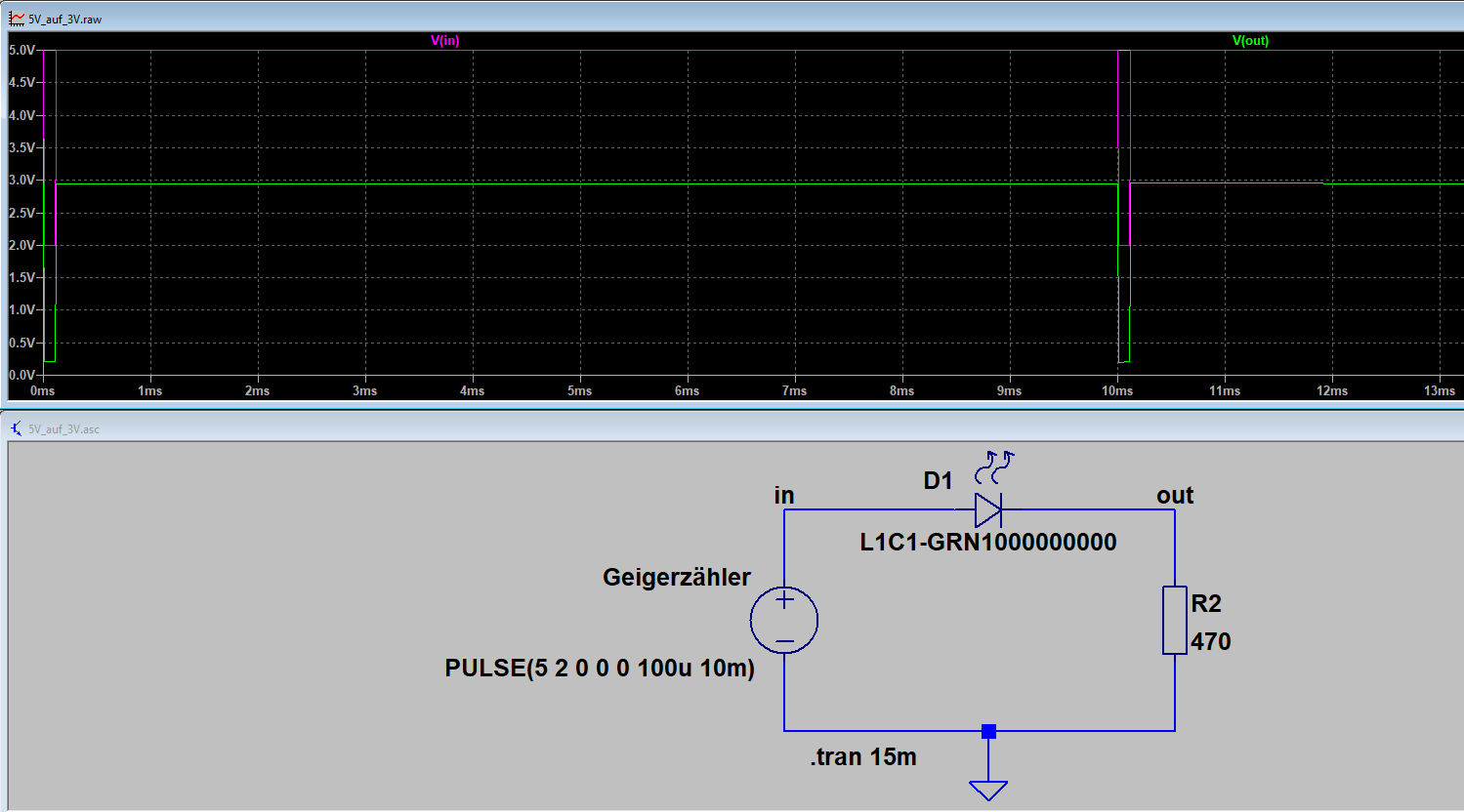

Das Problem mit dem zu hohen Level am Ausgang des des Teilers bei 2V
bleibt aber. Du kannst mal versuchen eine Z-Diode mit ca. 2V zwischen
Teensy und Quelle zu setzen. Dazu einen Widerstand von 100k vom Teensy
nach GND. Kathode der Z-Diode in Richtung Quelle.
Besser 2 oder 3 normale Si-Dioden (1N4148 o.ä.) in Leitrichtung vom
Geigerdingens zum Teensy. Mit 2 Dioden zieht man etwa 1,2-1,4V der
Spannung ab, mit 3 Dioden sinds dann 1,8-2,1V. Am Teensy empfiehlt sich
ein leichter Pulldown.
Zenerdioden mit 2V sind sehr unscharf, wenn man sie überhaupt bekommt.

von Sebastian W. (wangnick)
Matthias S. schrieb:
> Mit 2 Dioden zieht man etwa 1,2-1,4V der Spannung ab, mit 3 Dioden sinds
> dann 1,8-2,1V
Oder zwei normale und eine Schottky.
LG, Sebastian
Der imxrt1060 hat die Schaltschwellen 0.3 VCC und 0.7 VCC, also 1.0V und
2.3V bei 3.3V Versorgung.
Drei Dioden plus interner oder externer schwacher Pulldown sollte also
gehen.
Bei 5V und 2V bekommt man das mit Spannungsteiler auch noch so gerade
eben hin. Allerdings nicht mit 170R und 330R!
Aimo B. schrieb:
> Gibt es bei den Dioden etwas zu beachten im Sinne
> „Schaltgeschwindigkeit“ ?
Du hast 100us, also eine Ewigkeit.
LG, Sebastian

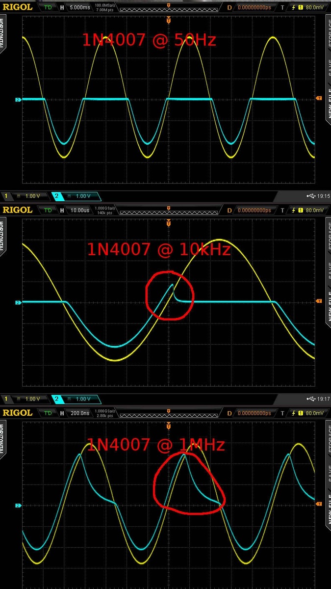

von Marcel V. (mavin)
Aimo B. schrieb:
> Oder geht da jede beliebige Silizium Diode, also auch zB Gleichrichter
> with N4007 ?
Die 1N4007 ist zu langsam! Eine 1N4148 ist schnell genug.

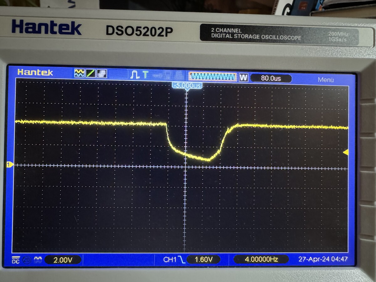

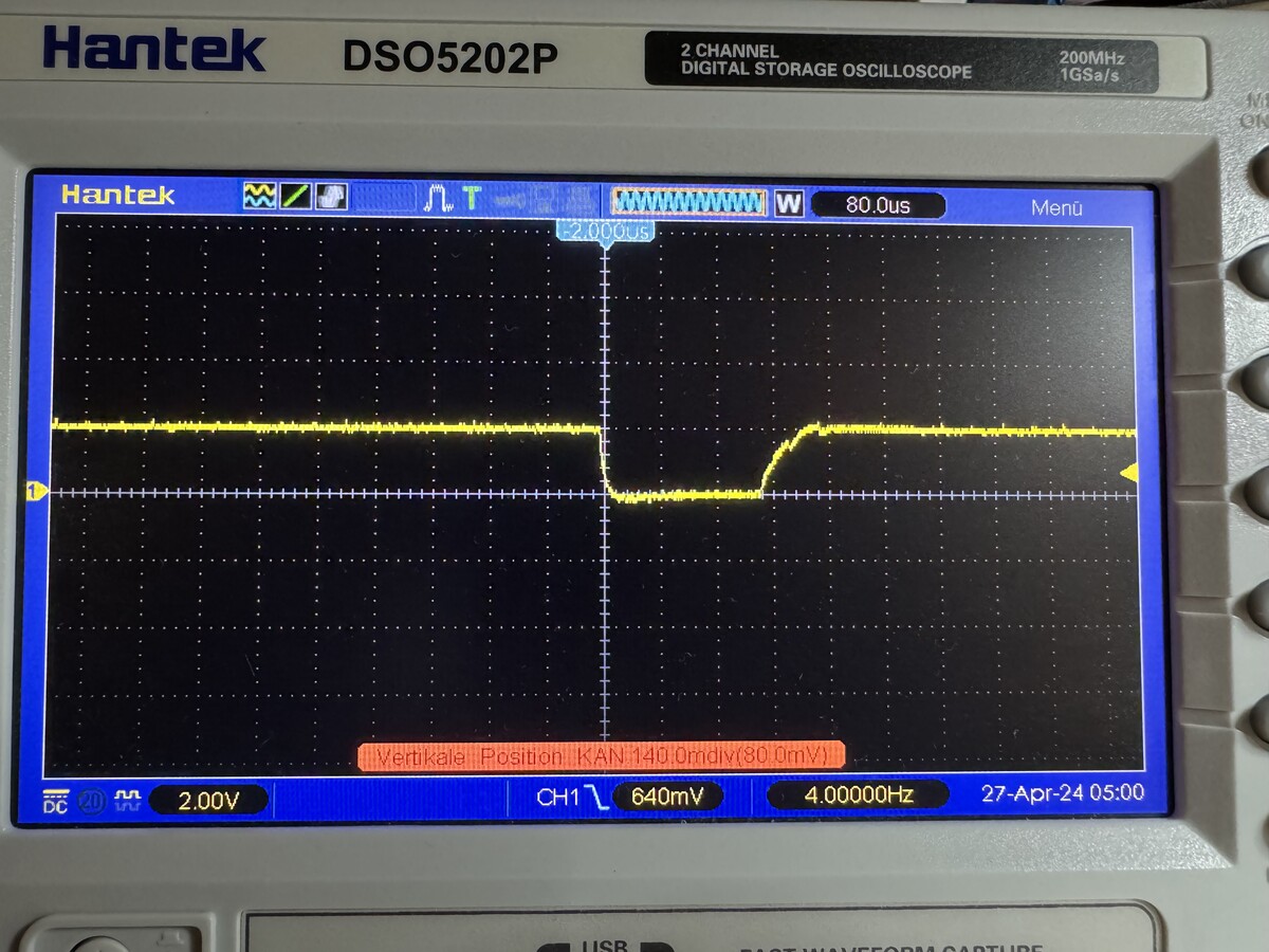

von Rainer W. (rawi)
Der anscheinend analoge Ausgang des Geigerzählers liefert einen Puls mit
einer Höhe von 3V (wie sieht der Puls aus, Oszi-Bild?).
Das sollte doch wohl reichen, um einen für einen 3.3V Eingang gültigen
Low-Puls zu erzeugen, auch ohne eine handvoll Dioden.
Der RC-HP von Falk ist doch völlig ok oder wo sieht die uC-Gemeinde das
Problem?
Wie sieht das Signal am Eingang vom Teensy mit dem HP aus (Oszi-Bild)?

Aber um die "überflüssige Restspannung" wegzubekommen, würde ich mal
einfach so eine Schaltung mit einer passenden LED vorschlagen. Mit einer
grünen LED würde ich mal anfangen.

Die LED ist doch hier nicht zum Leuchten drin, sondern um die
Messspannung um ihre Flussspannung zu verringern. Eine gelbe oder grüne
LED könnte ziemlich gut die erforderlichen 1,8 - 2V treffen. Belastet
wird der Ausgang nur durch den Eingangwiderstand des Teensy und den
evtl. erforderlichen schwachen Pulldown.
Sebastian W. schrieb:

Deinen Oszi-Bildern entnehme ich, dass die langsame 1N4007 sehr wohl
noch für ein 100us-Signal geeignet wäre.
LG, Sebastian
Ja, es wird in der Praxis auch noch so gerade eben funktionieren. Aber
warum soll man eine 1N4007 einsetzen, die bei 10kHz langsam anfängt
ihren Hintern zuzukneifen,   während eine 1N4148 selbst bei 10 MHz noch
fröhlich weiterballert und nebenbei noch günstiger ist?
Marcel, vielen Dank für deine tollen Oszi-Bilder. Wenn ich mir die so
anschaue, dann schnürt die 1N4007 bei 10kHz in 8us ab, und der Effekt
der parasitären Kapazität und dann der trr sind schön zu sehen.
Also, wenn Aimo solch schnarchlangsamen 1N4007 im Zugriff hat, und sei
es als Gleichrichter, dann sind sie trotzdem einen Versuch wert. Denn
bei einem Signal von ewig langen 100us werden sie funktionieren, nicht
nur in der Praxis und nicht nur so gerade eben.
LG, Sebastian
von Tom (tom_major)
Aber Lothar hat doch mit
https://www.mikrocontroller.net/attachment/632677/Pegelanpassung_5V_auf_3V.PNG
gezeigt dass eine einzige grüne LED mit 1,8-2 V Spannung ideal ist, sie
ersetzt 2-3 einfache Dioden! Und mit dem Pulldown-Widerstand, der sicher
auch größer wie 470R sein kann (10k?) lässt sich die Lage von oberer und
unterer Schwelle optimieren.
Also hier einmal (img 8638) der aktuelle Aufbau zum Testen Eurer
Vorschläge … dazu habe ich den Geigerzähler komplett von meinem Arduino
Shield getrennt, was interessanterweise ein Phänomen löste, nämlich dass
das Signal nun eine komplette Flanke von 5V auf nahezu 0V aufweist (img
8635). Damit scheinen sich einige Probleme gelöst zu haben -
entschuldigt bitte wenn ich euch hier unnötig in eine falsche
Problemrichtung laufen ließ.
Euren Vorschlag eines Spannungsteiler habe ich nun mit 178kO und 330kO
neu gestaltet. Tatsächlich zeigt sich nun eine Reduktion des HIGH
Signals auf 2V (img 8637); keine Ahnung was passiert wenn mein Teensy
wieder dranhängt.
Das hintereinanderschalten 3er 1N4007 mit 150kO Pullup gegen Masse führt
dann zu letztem Signal (img 8636) mit stark reduzierter Signalstärke.
Die Ideen mit LEDs & Hochpässen bzw. NPN Transistoren konnten ich heute
noch nicht ausprobieren. Aber das Problem hat sich ja scheinbar im
kompletten standalone Betrieb erst einmal auf die Frage nach den
richtigen Widerstandswerten reduziert. Was ist denn zu erwarten, wenn
der MContr wieder dran hängt; erzeugt der Innenwiderstand am Pin uU eine
ungewollte Erhöhung des Signalwertes ?
Danke in jedem Fall für alle Eure Beiträge, es ist ein gutes Gefühl zu
wissen dass die Community hier so hilfsbereit einem Laien unter die Arme
greift …

von Jörg R. (solar77)
> wieder dranhängt.
Nichts, denn der Teensy erkennt bei 2V am Eingang kein Low.
Ein Pullup geht gegen Vcc, ein Pulldown (den brauchst Du, gegen GND. Du
hast also einen Widerspruch in dem Satz.
Mit einem einfachen Spannungsteiler kommst Du nicht zum Erfolg. Du musst
bei den 2V dafür sorgen dass am Teensy nahe 0V ankommt. Teste daher
weiter mit Dioden bzw. LED.
von Tom (tom_major)
27. April 5 Uhr - こんにちは日本!
Laut https://simpleclub.com/lessons/physik-geiger-muller-zahlrohr ist
die Latenzzeit der Geiger-Müller-Zählrohre im Bereich 100µs, von daher
ist es sinnvoll, wenn der NE555 jeden Impuls vom Zählrohr mit etwa 100µs
ausgibt. Nur sollte ein Folgeimpuls auch mit kürzerem Intervall folgen
können, im Idealfall 1µs oder so. Von daher erscheint mir dein Signal
oben sehr verschliffen. Mit den Maßstabsangaben kann ich nicht viel
anfangen, 5µs bzw. 80µs - wieviele Teilstriche sind das? Probier mal
eine LED und greif an einem Widerstand 10-22k ab!
> Problem?
Ok, ich korrigiere mich.
Der HP von Falk mit seiner Vorspannung von 5V ist natürlich totaler
Mist, wenn man am Ausgang 3.3V als H-Pegel haben möchte. Diesen Fehler
in dem Vorschlag habe ich in der Tat übersehen, von Falk aber eigentlich
auch nicht erwartet.
R1 in dem Vorschlag von Falk muss natürlich an die 3.3V-Versorgung
gehen, wenn man 3.3V als H-Pegel haben möchte. Zusammen mit dem
negativen 3V-Peak vom Geigerzähler sollten dann am IO-Pin etwa 0.3V
ankommen, falls der Zählerausgang während des Pulses ausreichend Strom
aufnehmen kann. Wenn er dass nicht schafft, kann R1 auch größer werden.
Ich wiederhole also meine Frage:
Aber die Frage ist ja inzwischen angekommen, wenn auch immer noch offen:
> 8635).
Dem Phänomen solltest du auf den Grund gehen. Der Puls nützt dir nur
etwas, wenn er als brauchbarer Logikpegel am Eingang des Teensy ankommt.
Wie kann das sein? Woher hast du einen 178k-Widerstand? Hast du
eventuell fälschlicherweise den zu Masse hin angeschlossen, und nicht
den 330k wie eigentlich geplant?
Denn du willst das 5V-Signal ja zu irgendetwas zwischen 2.3V und 3.3V
teilen, was der Teensy als High erkennt, nicht aber zu nur 2V.
Das verstehe ich auch nicht. Wieso bleiben hinter drei 1N4007 von 5V nur
700mV übrig? Und das bei mickerig niedrigem 5uA Strom?
Und was zeigt Bild 8634?
LG, Sebastian

Aimo B. schrieb:
Auf der Platine (und im Link zu aliexpress) steht
RadiationD-v1.1(CAJOE).
Mit CAJOE findet man die folgende Seite:
https://github.com/SensorsIot/Geiger-Counter-RadiationD-v1.1-CAJOE-
Dort gibt es einen Schaltplan (siehe auch im Anhang).
Der ist zwar nicht schön gezeichnet und es ist auch nicht klar, ob er
wirklich zur Platine passt, aber besser als hier rumzurätseln ist es
allemal.
Die Versorgung des Geigerzählers wird hier über Anschluss P3 gemacht.
Ebenso wird dort das Ausgangssignal abgegriffen.
Das Ausgangssignal wird von Q3 gebildet einem NPN, ist also
Open-Collector.
R18 (unbekannter Wert) wirkt als Pull-up auf 5V. Außerdem wird der Strom
noch durch R19 (unbekannter Wert) begrenzt.
Der zweite NE555 und auch der OPV sind für das Signal an P3 nicht
involviert.
Ich hätte erwartet, das der Fragesteller mindestens den Link zum
Schaltplan mitbringt...
So liebe MC Gemeinde,
ich habe nun alle Tests am standalone Betrieb versucht, aber ich bekomme
die Pegel-Reduktion von 5V auf 3,3V nicht komplett hin, weder mit einem
simplen Vorwiderstand (würde dann praktisch in Reihe mit R19 liegen),
noch mit einem Spannungsteiler (habe mit einem 200kOhm Poti [und 330k
Richtung Masse] versucht, das Signal auf 3V zu bringen, aber ich bleibe
immer in der Gegend von 2V.
Beim Vorschlag mit einer grünen LED gemäß dem Aufbau von Lothar bricht
mir immer das Signal auf Null zusammen, sobald ich den Widerstand auf
Masse lege. Wenn ich nur die grüne LED zwischen Ausgang Geigerzähler und
Eingang Oszi schalte, dann komme ich immerhin auf 3.6V runter (bei
gleichem Signal-Verhalten). Den Widerstand auf Masse braucht es mE auch
nicht, denn mit R32+R34 im Geigerzähler liege ich ja schon auf Masse.
PS: die Widerstände im Schaltplan betragen auf meiner Platine für R19 =
470kOhm und R18 = 56kOhm (Danke Rick für den Link, tatsächlich bin ich
nicht davon ausgegangen, dass ich mich rückwärts Richtung Geigerzähler
fräsen muss, wo ich doch "nur" ein 5V Signalpegel in Richtung Teensy auf
3,3V reduzieren wollte).
Also, ich werde jetzt meinen Mut zusammennehmen und mit der grünen
Leuchtdiode in Richtung Teensy Pin gehen. Den internen Pull-up werde ich
dann ausschalten. Danke für die zahlreichen Ratschläge & Tipps, ich habe
wieder einiges gelernt und Dank Rick und dem Link zum GitHub kann ich
nun auch andere Röhren kalibrieren ;-)
> Der Eingang des Teensy liegt aber nicht auf Masse, weil die grüne LED
> dazwischen den Abfluß von Gateladung hin zu Masse blockiert, oder?
Deswegen doch der schwache Pulldown, den wir oben schon des öfteren
erwähnt haben. PullDOWN wohlgemerkt, also vom Eingang Teensy nach Masse.
Da sollten 10k-33k reichen. Und die LED wird vermutlich nur sehr schwach
blitzen, das ist hier aber auch nicht ihre Aufgabe.
