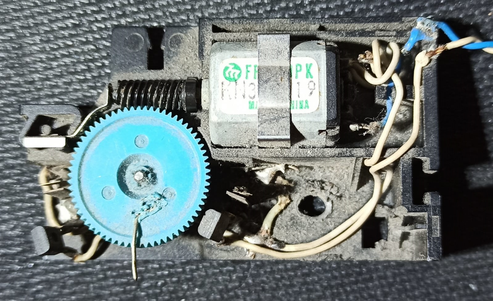

Jörg W. schrieb:
> Alter Kassettenrecorder?
Eher alter CD-Spieler...
Aber mal ein echt interessanter Einsatzfall. Dafür ein Plus!

Denke ich auch.
Nein , ich musste jetzt selber überlegen.
Glaube Cd oder Diskettenlaufwerk.
Gab auch noch ähnliche Teile mit einen Anderen Motor,
Mit 20-30 mA und  geräuschlos.
Habe so ein Teil mal direkt mit einer Picaxe angesteuert,
in Brückenschaltung.
Geht natürlich dann auch mit AVR nehme ich an.

von Frank M. (ukw) (Moderator) Benutzerseite
Al. K. schrieb:
> aus einen alten Modell Ausgebaut.
Warum wurde es ausgebaut?
> War den Damaligen Weichen antrieben überlegen.
Auffallend ist, dass damit die Weiche langsam und vorbildgerecht
geschaltet werden kann. Viele handelsübliche Weichensteuermodule
arbeiten nur mit einem umpolbaren Magneten, welcher die Weichenzungen
einfach nur hin- und her flippen lässt.
> Solche Bilder
Kompliment, diesmal geputzt. Geht doch :-)

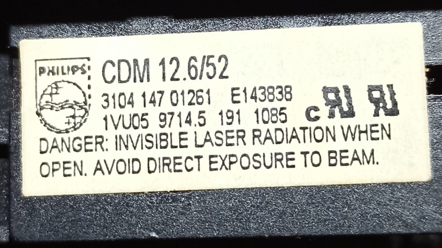

Könnte auch sein, so genau sieht man es leider nicht mehr. Ich habe hier
noch ein 5 1/4 Zoll LW rumliegen, da schaut die Mechanik zumindest sehr
anders aus.
von Harald K. (kirnbichler)
Ist eindeutig ein CD-Laufwerk; da klebt ja sogar noch einer der
Umlenkspiegel dran.
Das ist auf jeden Fall mal "kreativ".
> arbeiten nur mit einem umpolbaren Magneten, welcher die Weichzugen
Sieht auf jeden Fall deutlich schöner aus, wenn die kleine Weiche schön
langsam umschaltet und nicht schlagartig. Das sind halt feine Details
Nein , so wie ich es ausgebaut habe.

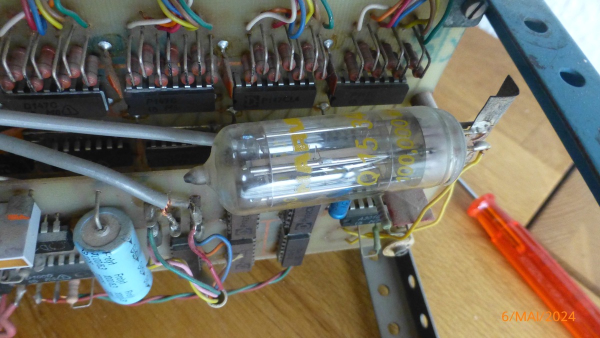

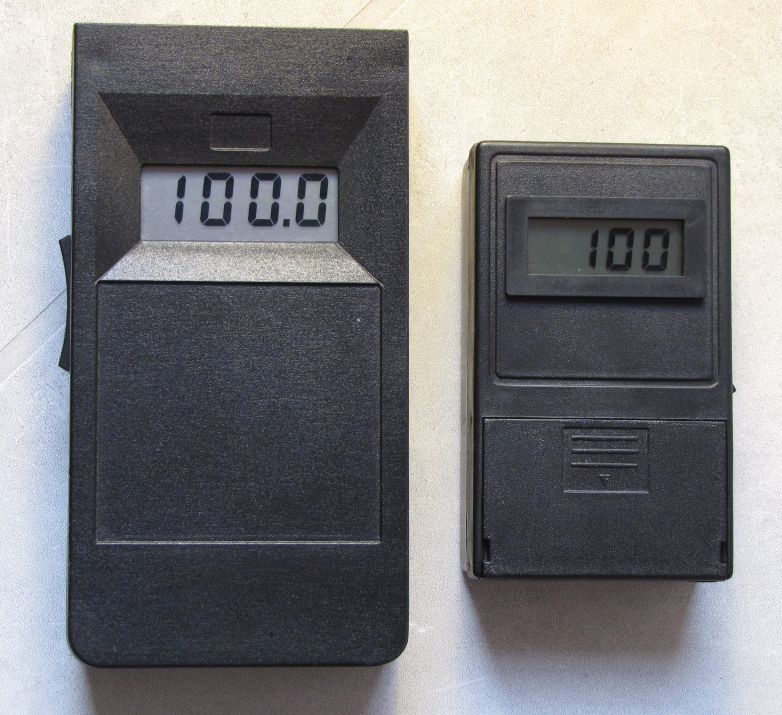

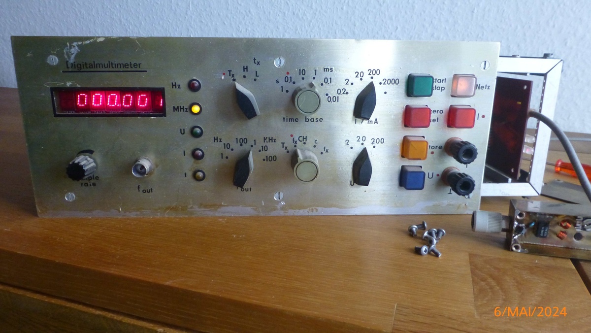

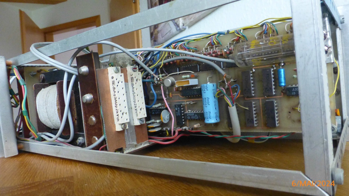

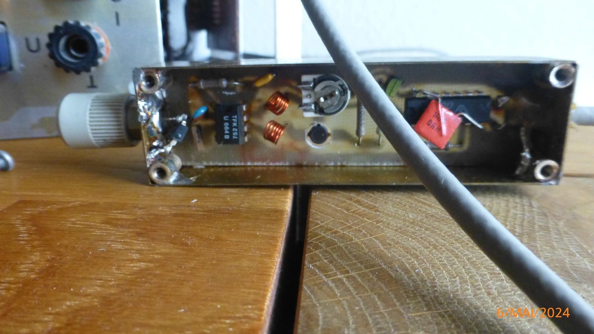

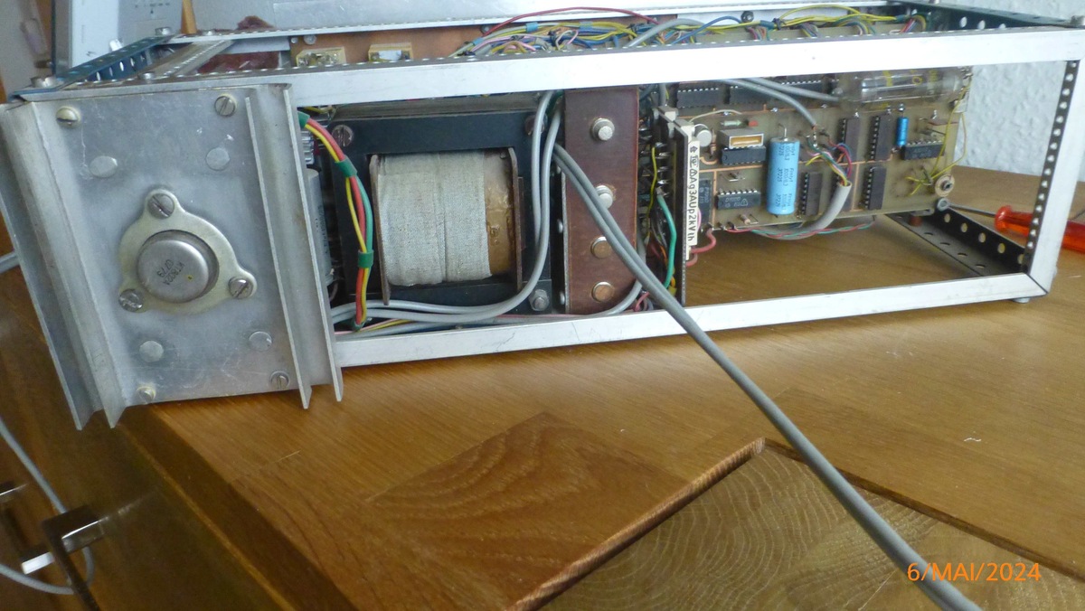

Hier mal noch einige Bilder aus vergangener Zeit...
Das 'Multimeter' basiert auf der Schaltung eines Zählers aus dem
'Elektronikbastelbuch' und sollte zum Multimeter erweitert werden.
Zumindest war das der Plan! Die beiden Steckplätze auf der Rückseite
sind dazu da, die Ergänzung aufnehmen.
Die vorhendene Anzeige mit den VQB71 war für beide Anwendungen geplant.
Da es aber im Laufe des Aufbaus das Multimeter G-1004.500 zu kaufen gab,
habe ich das nicht weiter verfolgt.
Um den Zählbereich bis ca. 1,6GHz zu erweitern, kam noch ein Vorteiler
hinzu.
Der dort eingesetzte U664 war etwas kritisch in der Anwendung, da ohne
Eingangssignal recht schwingfreudig!
Für den mechanischen Aufbau mussten Teile des Metallbaukasten herhalten!
Nostalgisch ist noch der eingesetzte Quarz mit 100kHz im Röhrengehäuse.
Das Ding lässt sich ohne 'magischen Rauch' nach ca. 40 Jahren
einschalten.

Von einem Diskettenlaufwerk ist der Antrieb definitv nicht: Die hatten
immer Schrittmotoren.
Damit habe ich die Frequenzanzeige in meinem ersten
Sinus-/Rechteck-Generator gebaut. Wenn ich mal Muße habe, hole ich den
mal vom Brett herunter und schraube ihn zum Fotografieren auf.

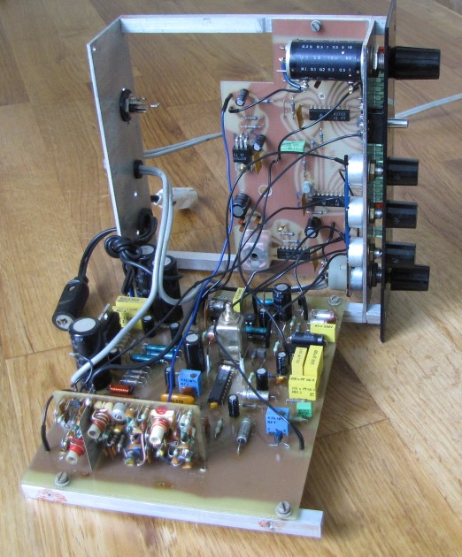

von Arno R. (arnor)

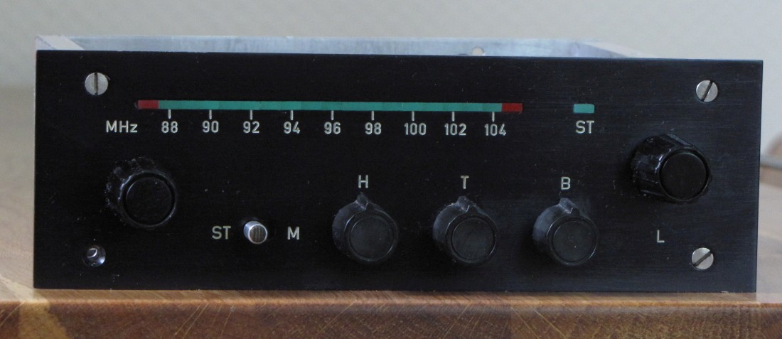

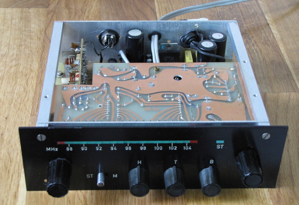

Um mal wieder auf das eigentliche Thema des Threads zurückzukommen,
zeige ich auch mal eine alte Bastelei von mir: mein selbstgebautes
Autoradio von 1989.
UKW, Stereo, Linearskale mit LEDs (2 x A277), UKW-Tuner-Modul irgendwo
ausgebaut, Abstimmspannungserzeugung mit Gegentaktwandler (V4093) auf
~33V, Linearisierung der UKW-Tuner-Abstimmkennlinie durch inversen
Steuerspannungsverlauf, 10-Gang-Wendelpoti zur Abstimmung, ZF: A225,
Stereodecoder: A290, NF: A1524 und A2005. Platinen handgemalt.
Funktioniert heute noch.
Arno R. schrieb:
> mein selbstgebautes Autoradio von 1989.
Super sauberer Aufbau, Gratulation!

von Michael M. (Firma: Autotronic) (michael_metzer)
Damit kannst du dich auch heute noch sehen lassen! Sieht ja aus wie
gekauft.
Auch der Einzatz von den beiden kaskadierten LM3914 für die
LED-Frequenzanzeige ist pfiffig gelöst, um der aufwendigen
Seilzugmechanik zu entkommen.

Kompliment, sieht wirklich toll aus.
von Arno R. (arnor)
Michael M. schrieb:
> um der aufwendigen Seilzugmechanik zu entkommen.
Genau das war die Motivation. Die beiden roten LEDs an den Enden
leuchten immer, zur Orientierung wo man sich mit der Abstimmung etwa
befindet. Im Auto ist es nachts ja dunkel.
Es sind A277, so ähnlich wie die LM3914. Arbeiten im Punktmodus mit ein
wenig Überblendung, so daß man auch Zwischenwerte gut erkennen und fasst
auf 100kHz genau abstimmen kann.
von Arno R. (arnor)
> gekauft.
Vielen Dank.
Das war auch eine ziemlich mühselige und langwierige Aktion damals. Alle
Bauteile musste ich vorher beschaffen und danach die Platinen und das
Gehäuse bauen. Frontplatte ist Alu eloxiert, graviert und ausgelegt.

Wirklich sehr schön, auch die Leiterplatten sind Klasse gemacht.

Das ist das Innenteil von einem CD Rom Laufwerk. Links auf dem Schlitten
war die Laserdiode/Photodiode, rechts ist noch das Prisma dran welches
den Strahl nach oben auf die CD gelenkt hat.
Hatten ja nun andere auch schon geschrieben. Ich hatte zuerst an ein
Kassettenlaufwerk mit motorisch geöffneter Klappe gedacht, aber bei CDs
war das natürlich dann gang und gäbe geworden.
> Autoradio von 1989.
Hattest du darin noch eine AFC?
Den Tuner hast du dessen Gehäuse beraubt. Gibt es dazu einen Grund,
außer vielleicht Platzprobleme? Gab es Probleme in Sendernähe mit
Einstrahlungen?
Ansonsten, wie die Vorredner, saubere Arbeit!

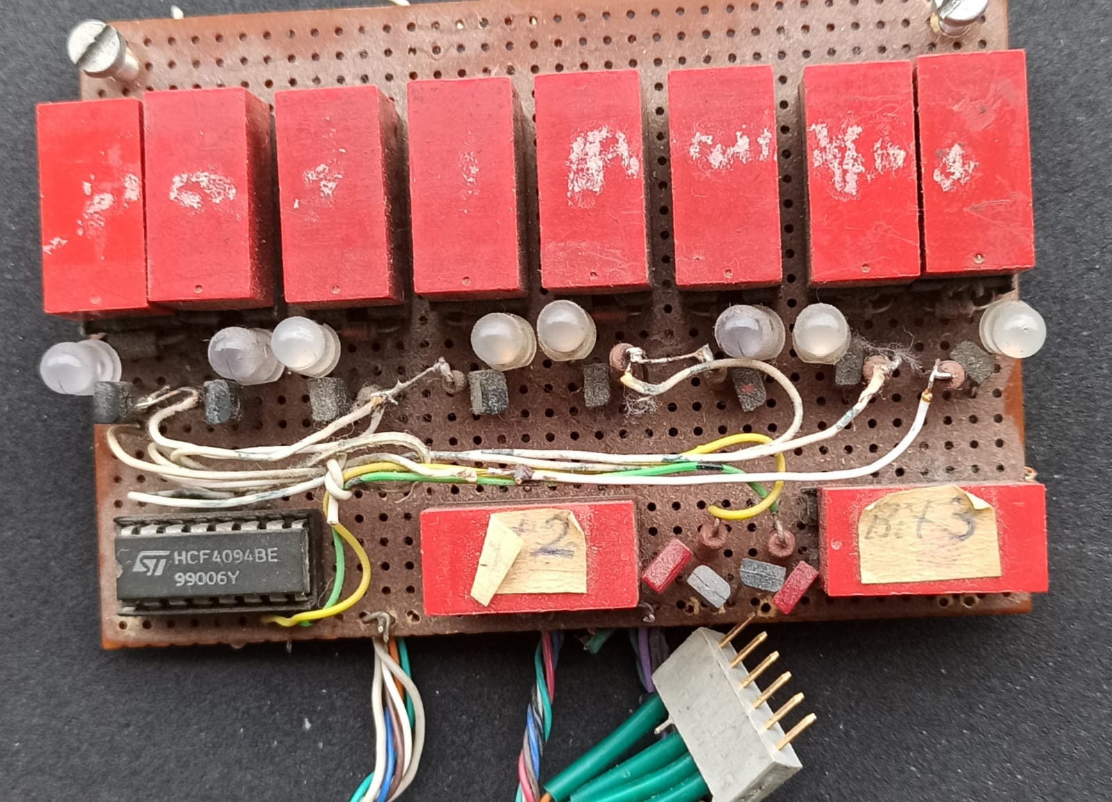

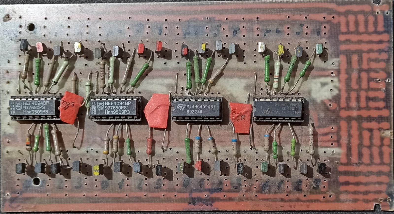

Hier eine Leiterplatte Schieberegister_mit_Treiber.
Da noch geätzt wurde, könnte es 1990/91  gewesen sein.
Für Relaisansteuerung oder Leuchtdioden.
Soll jetzt als Demo nochmals aktiviert werden, aber erst wenn ich wieder
besser sehen kann.
Die Karte wurde mit Bitwackeln von den damaligen
Ansteuerungsmöglichkeiten "angetrieben"
KC85,LC80,AC1 später mit C64,PC
Für die Kinder und Jugendliche war es schon ein Ereignis wenn das
selbsterstellte Programm die Karte zum Leben erweckte.
Man sieht sogar noch DDR Bastelminiplasttransistoren.
Leider ist der 4021 entfernt. Das war die serielle Abfrage.
MfG
alterknacker
von Andreas M. (andreas_m62)
Ich hasse diese roten viereckigen Kondensatoren mit 10, 22 oder 47 nF!
Die waren so porös, dass bei der kleinsten Berührung
gleich die Ecken abgebrochen sind.
Wie konnte man nur solchen Ausschuss produzieren?
Ja, sehen auf dem Foto so aus als wenn Al. K. die Kapazität "halbiert"
hat.
von Al. K. (alterknacker)
Das darfste nicht so verbissen sehen, damit war die Kapazität grob
einstellbar.;-)))
Wurde sogar manchmal angewendet.
MfG
alterknacker
Die runden Scheibenkondensatoren mit dem schokoladenbraunen Überzug
waren da 1000x besser.
Aber man musste leider das nehmen, was vorhanden oder zu kaufen war.
Das stimmte leider, aber das war die besondere Herausforderung.
Aber du siehst die ab block Kondensatoren wurden damals nicht vergessen,
was in der jetzigen Zeit schon öfters passiert.;-))
MfG
alterknacker
von Sinus T. (micha_micha)
Die, die der Alte Knacker dort auf der Platine hat, war Russen-Cs, auch
"Arbeiterfahnen" genannt. Die waren berüchtigt für ihre
Kurzschlussfreudigkeit und brachen auch gerne, wenn man sie etwas zu
schief angeguckt hat
von Heinrich K. (minrich)
Vorsichtshalber sind sie auch gleich gar nicht eingelötet...
von Cyblord -. (cyblord)
Aha diesmal nicht nur frisch aus dem Staubsaugerbeutel sondern auch vor
dem Bilder machen nochmal kräftig mit dem Hammer druff geklopft.
Löblich. Man will ja dem Publikum was neues bieten. Nur eklig reicht
nicht mehr.
von Mark S. (voltwide)
Die ICs waren jedenfalls vom Klassenfeind
Gegen den 4015 war das wirklich ein gewaltiger Sprung,
"mächtig Gewaltig".
MfG
alterknacker

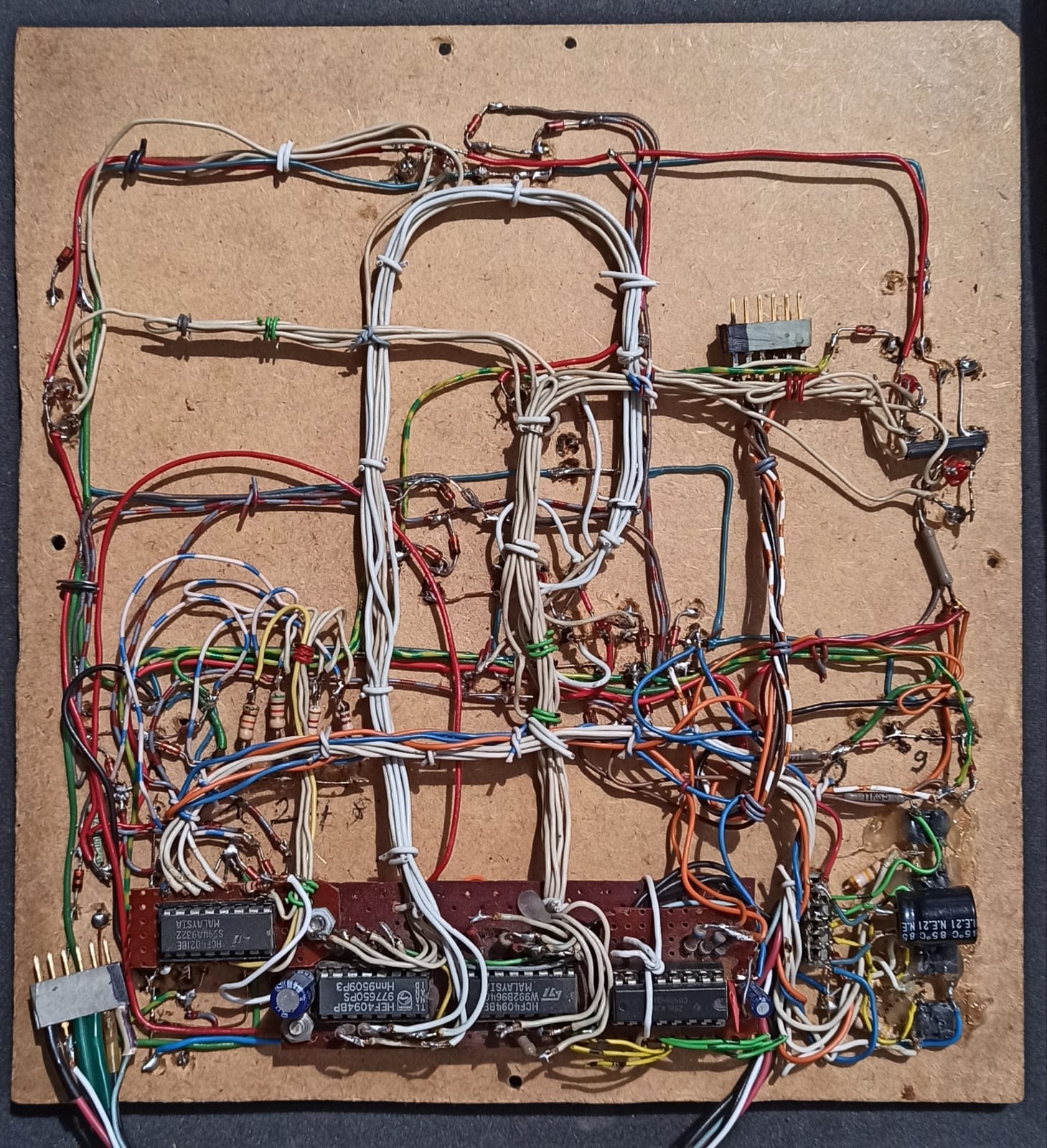

Hier eine Steuerung mit 4094 und 4021.
Das Grafikdisplay ist natürlich nicht mehr dabei.
War eine freie Steuerung fürs Modellbahnpublikum.
Meistens waren 4 Fahrzeuge in Betrieb.
Wurde von Kindern gerne angenommen,hier konnten sie eine Modellbahn
steuern was sie zu hause bei Papa nicht durften.
Ab drei Jahre ging es schon , ohne das man eingreifen musste, war ja
alles abgesichert.
Aufgebaut wurde die Steuerung ca 2004.
Die Modellbahn existiert nicht mehr so das die Gleisanzeigensteuerung
Nutzlos wurde.
ZUr Demo kann die Anzeige aber mit einen Controller oder PC zum Leben
erweckt werden.
Hatte mal vor eine Simulation auf dem Pc laufen zu lassen und mit diesen
Teil sollte gesteuert werden.
Wenn ich alt genug werde, könnte ich es nochmals versuchen.

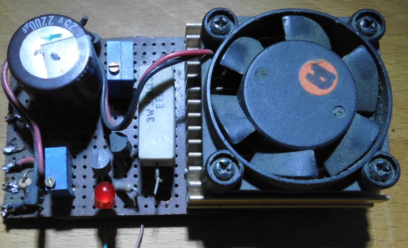

Hallo,Hallo;
Hier noch mal eine Klein-Stromversorgung 5V,12V mit normal Analogregler.
Steuerbare Spannung von 0-13V mit Transistor mit Strombegrenzung bis
300mA
Mit Steuereingang! für PWM
Aufgebaut  ca 1995
Einsatz als Netzteil bei einer Kleinmodellbahn als Demonstration.
Wie man sieht mit aktiver Kühlung mit Prozessorkühlkörper und passenden
Lüfter.
Auf einen Stückchen alten DDR-Streifenleiterplatte.

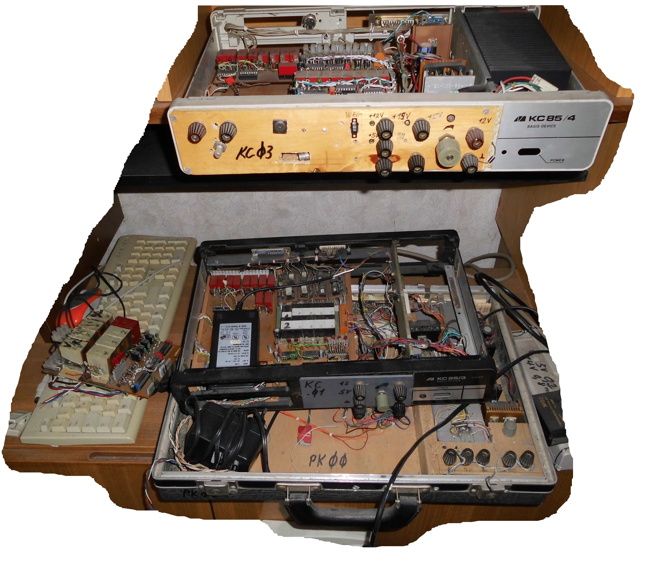

Hier noch eine alte Bastelei, wie KC85 Gehäuse anders verwendet wurden.
In den Mitte der 90er waren KC85 nicht wert, aber die Gehäuse noch
brauchbar.
Später sind die Leergehäuse des KC85 an einen Anwender abgegeben worden.
Der Inhalt eine Modellbahnsteuerung plus Netzeile
8 Blöcke  8 Abfragen 8 Weichen möglich.

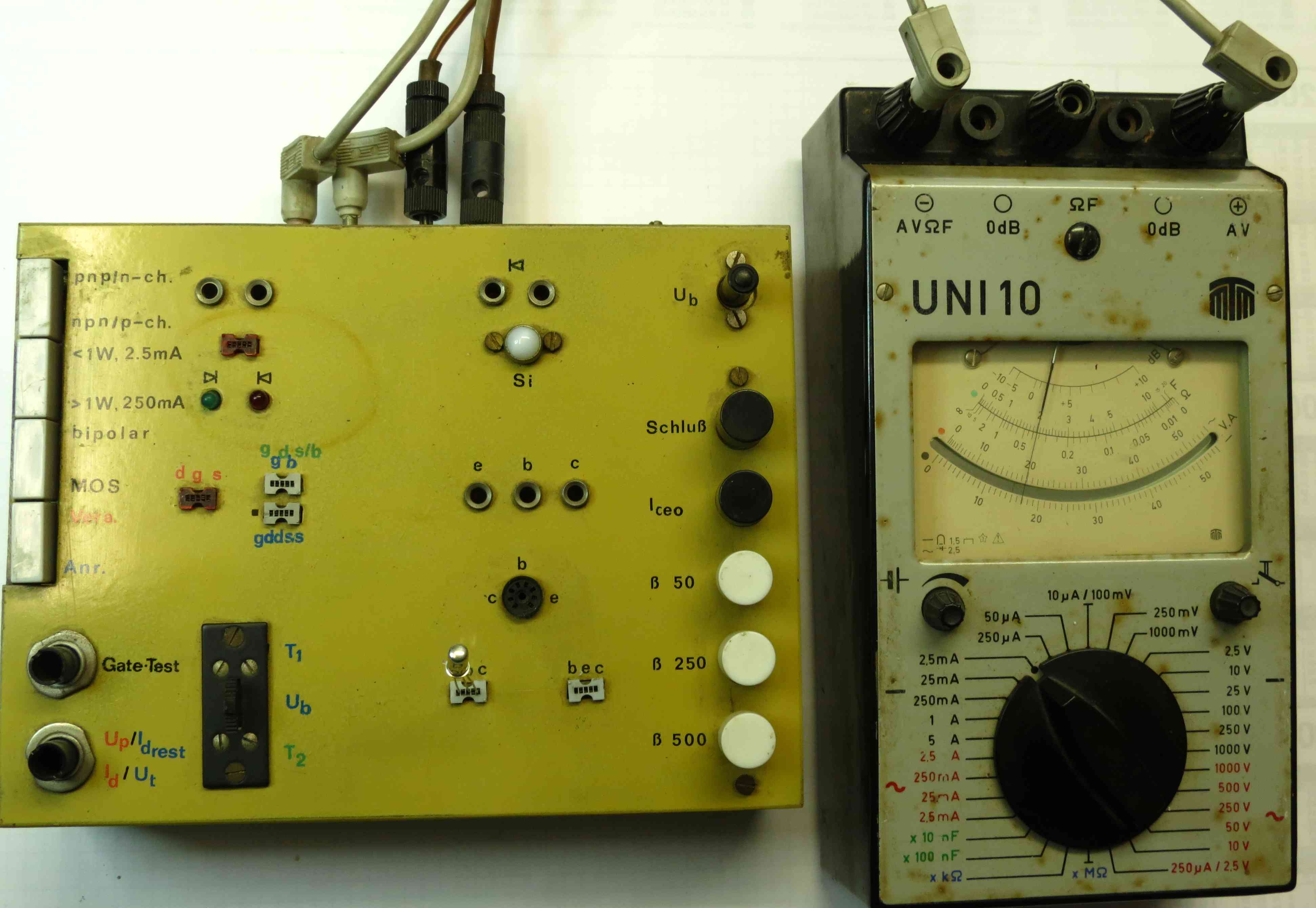

Hier habe ich mal eine Bastelei entstaubt, die wohl aus den 70er Jahren
stammt: Ein Transistor- und Diodentester, ausgelegt für mein UNI10.
Der Tastensatz links für die Auswahl der Transistortypen ist unabhängig
einzeln rastend, der rechte für Bipolartransistoren ist abhängig rastend
und dient der Prüfung auf E-C-Schluss, Reststrom und 3
Stromverstärkungsbereiche.
Unten links ist der Test für grundlegende FET- Funktionen für SM104
(rote Fassung) sowie SMY50 und SMY 51 (graue Fassungen,  in Verbindung
mit dem  Kellog- Schalter).
Der Diodentest erlaubt nur eine Polaritätsbestimmung und die Anzeige, ob
eine Si-Diode mit ihrer höheren Uf ggü. Ge-Typen  getestet wird.
Der Aufbau aus Cu-kaschiertem Hartpapier wurde aus der Spraydose
lackiert, mit Abreibesymbolen versehen und mit Klarlack versiegelt.
Innen zeigt sich eine recht wüste fliegende Verdrahtung, die aber ihren
Zweck erfüllte.
Zur Funktionsprüfung habe ich mal einen Ge-PNP- Transistor GC301
eingesetzt:
Reststrom: 0,2mA (4 Teilstriche).
Stromverstärkung im Bereich 250: 65 (17 Teilstriche abzüglich 4
(Reststrom))
Das Ding funktioniert also prinzipiell noch, wurde aber schon ewig nicht
mehr benutzt.
Aber vielleicht gelingt es mir mal, eine besser erhaltene Frontblende
für's UNI10 zu ergattern...

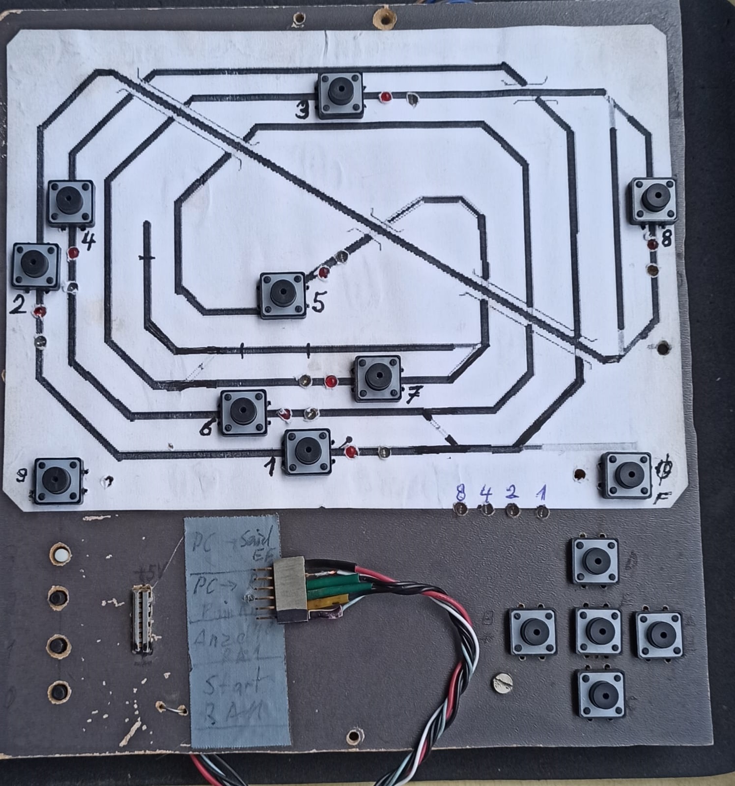

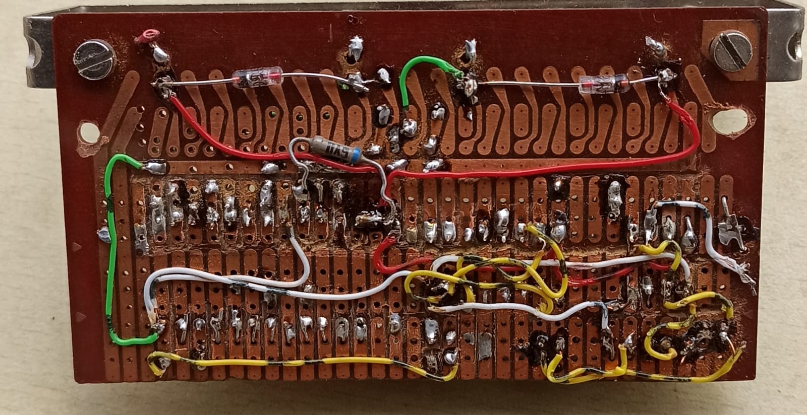

Hier eine Themengerechte Bastelei was leider von sehr wenigen Usern
gezeigt wird.
Manche schämen sich durch Negativdiskussionen ihren "alten Pfusch" zu
zeigen.
Sind/waren alles Modellbahnsteuerungen.
Wurde fast alles mit Altmaterial aufgebaut wie man deutlich sehen kann.
Aus der BRD vor 89 ist sehr wenig dabei.;-)))
MfG
alterknacker

von Arno R. (arnor)

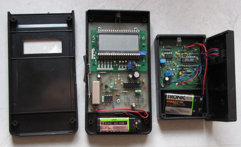

Ich weiß ja nicht wie alt die hier vorzustellenden Basteleien sein
müssen und naturgemäß kann ich nicht so alte Sachen zeigen wie der alte
Knacker, aber ich denke ~30 Jahre kann man gelten lassen.
Im Anhang mal Bilder von meinen optischen Frequenzmessern. Der erste
wurde Anfang der 90-er Jahre zur Feststellung der Bildwiederholfrequenz
von den damals gängigen Röhrenmonitoren gebaut. Er kann von
~1Hz...199,9Hz messen, hat eine Gleichlichtunterdrückung von >80dB und
ist sehr empfindlich. Noch aus mehreren Metern Entfernung kann der bei
normalem Umgebungslicht die Flimmerfrequenz messen. Außerdem geht der
auch zur Messung von Drehzahlen, indem er einfach irgendwelche Marken,
Strukturunterschiede o.ä. erkennt. Sogar Fahrradspeichen draußen sieht
der.
Die Schaltung enthält einen 4-fach OPV, der die Signalverstärkung, den
DC-Servo, das Bandfilter, einen Schmitt-Trigger und den Rail-Splitter
übernimmt. Dazu kommt noch ein Frequenz-Spannungs-Wandler mit einem
TLC555 zur Umsetzung der gemessenen Frequenz in eine Spannung für das
LCD-Voltmeter. Das war nötig, weil ich kein Frequenz-Panelmeter finden
konnte.
Jahre später habe ich die Schaltung mal etwas überarbeitet und den
Frequenzbereich auf 1Hz...1999Hz geändert, weil nun die furchtbaren
allgegenwärtigen PWM-gesteuerten Lichtquellen auftauchten. Passende
Frequenz-Panelmeter gab es immer noch nicht, aber wenigstens kleinere
LCD-Volt-Panelmeter und passende Gehäuse.

Noch einen weiteren Antrieb aus einer Modellbahnanlage gefunden.
Wurde mit einer Picaxe direkt als Brücke angesteuert.
Bewegte Figuren, in diesen Falle eine Schranke mit entsprechenden
Seilzug.
MfG
alterknacker

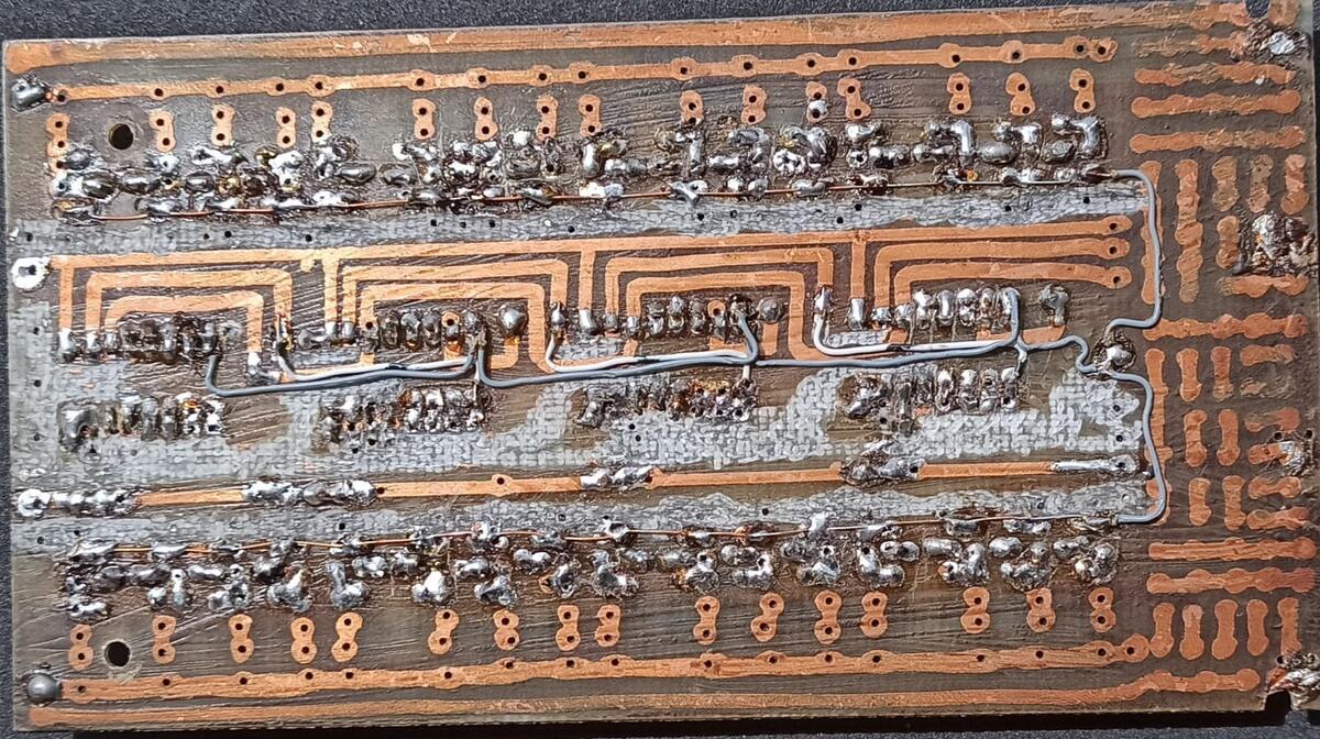

Das war ein Teil einer Ausgabe Karte der PS2.
Nach 90 Wertlos, aber Teile waren damals begehrt und Nutzungsfähig.
Jetzt wieder als Porttest im Einsatz.
>35 Jahre alt.
Die Stecker und Buchsen wurden seit 1989 von mir aus K1520 Kartenstecker
gefertigt.
Haben sich bis heute bewährt und sind im Einsatz.
MfG
ein 81 Jähriger Knacker
von R. L. (Gast)
>>35 Jahre alt.
es ist schön, solche Dinge von engagierten Bastlern zu sehen. Dass sie
nach so langer Zeit noch eingesetzt werden, ist bemerkenswert.
Danke für dieses und die anderen interessanten Bilder in diesem thread.
