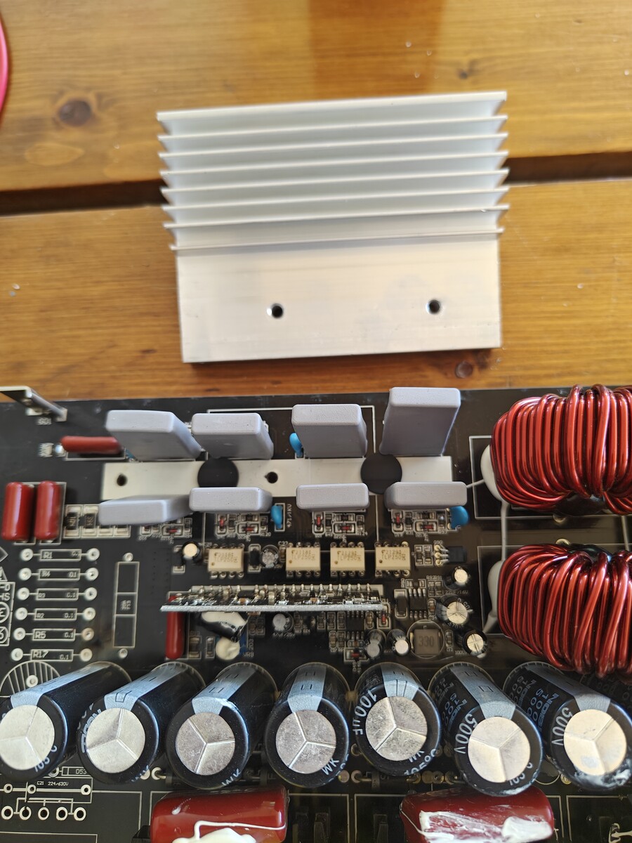

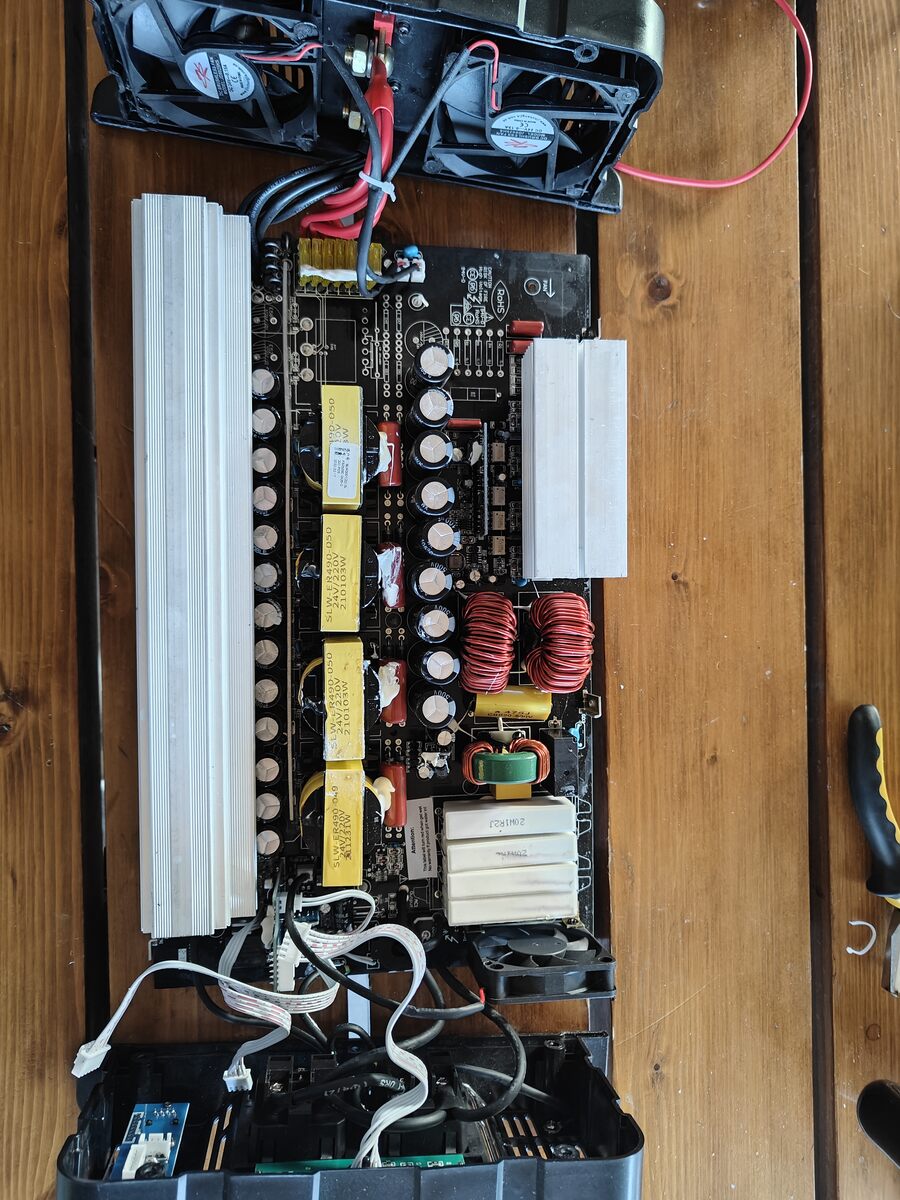

Ich habe hier einen BASBA Wechselrichter 24V 230V 2500W Sinus BaSBa
BW-2500-24.

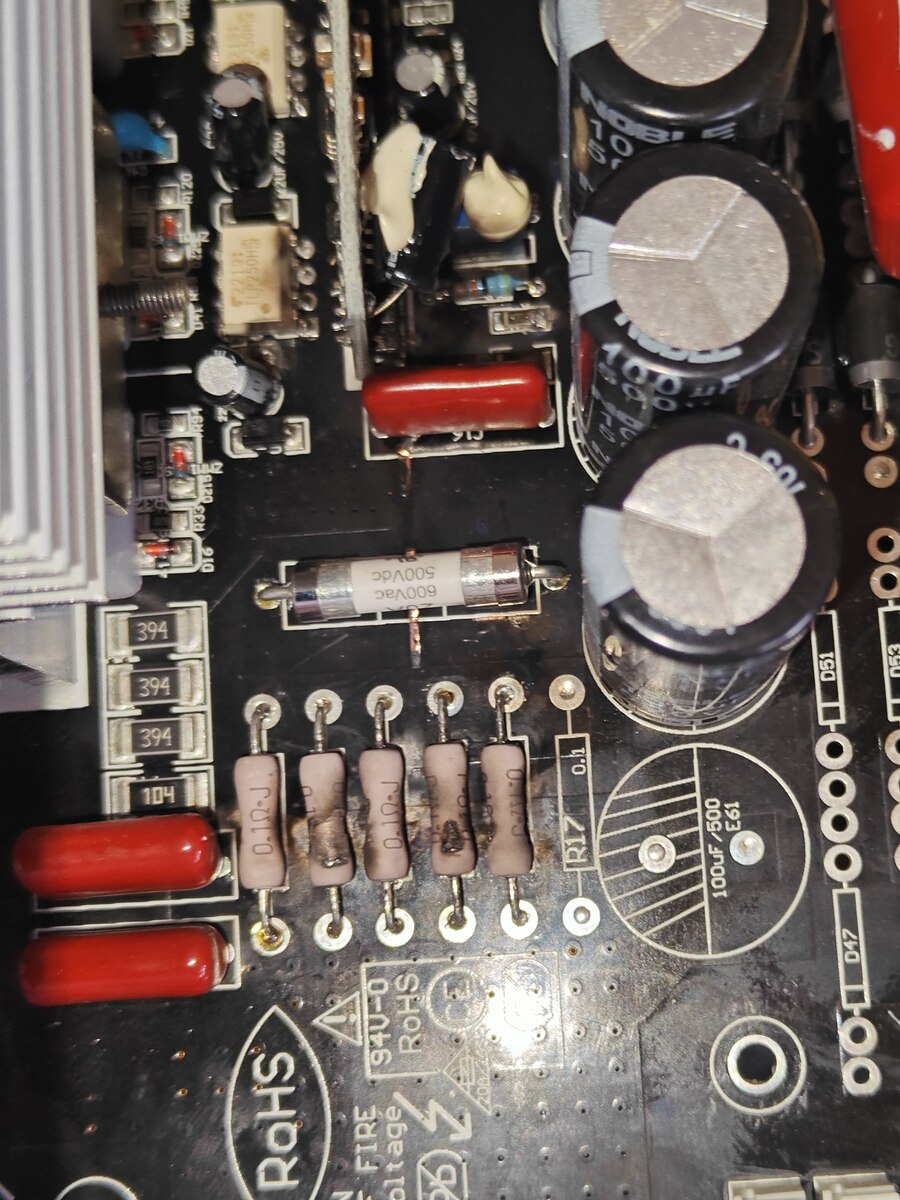

Ein Freund hat versehentlich bei einer Schaltung, Netzspannung über eine
der Ausgangssteckdosen geleitet.
Das Gerät springt an, liefert aber keine Ausgangsspannung mehr.
Nachdem ich das Gerät geöffnet habe, habe ich Durchgang an L,N und PE
der Ausgangssteckdosen gemessen. Auch die Platinenpunkte für "AC out 1"
und "AC out 2" zeigen mir Durchgang an.

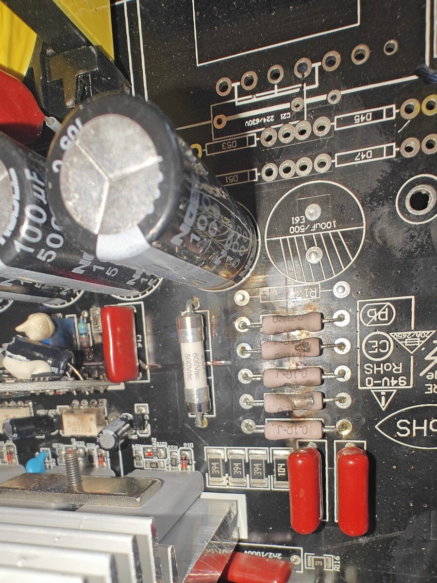

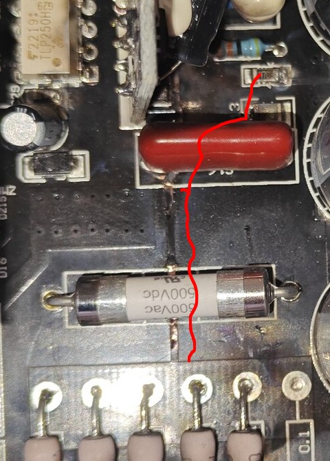

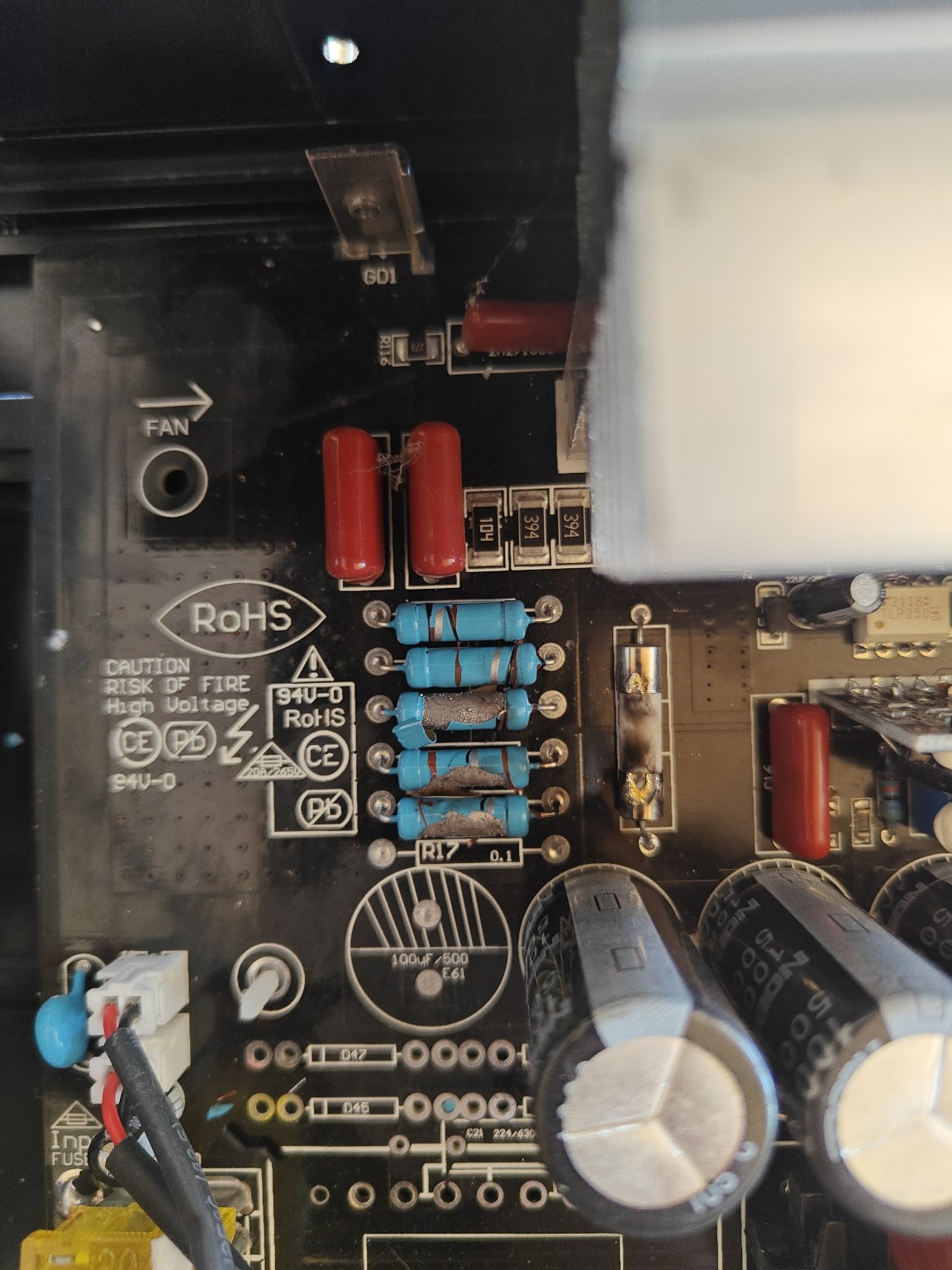

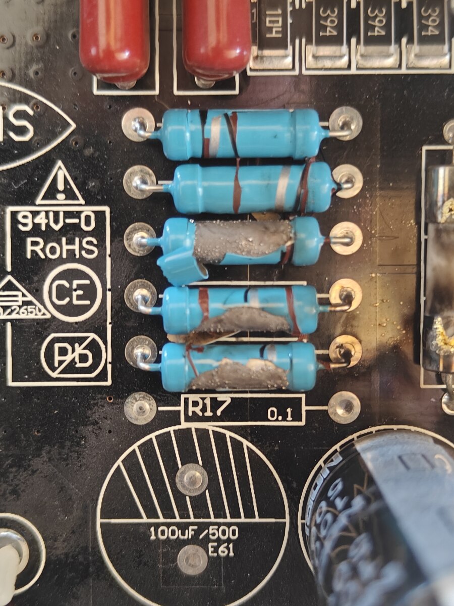

Außerdem hat es auf der Eingangsseite eine 20A Keramiksicherung und 5
blaue relativ große 0.1 Ohm
 Shunt Widerstände (vermute ich) direkt daneben geschmort. Auf der
Platine steht "R1-R5 0.1", also gehe ich davon aus, dass hier 0.1 Ohm
gemeint sind. Messen lassen sich die Widerstände nicht mehr, da sie
entweder O.L. oder mehrere Kiloohm anzeigen.
(Siehe angehängte Bilder)
Ich werde diese Widerstände und die Sicherung tauschen, glaube aber
nicht, dass das wirklich das Problem mit dem Ausgang lösen wird.
Habt ihr eine Idee, wie ich hier schrittweise vorgehen könnte?
Schaltpläne gibt es für die Dinger soweit ich weiß nicht. Ein
Oszilloskop wäre für die Fehlersuche vorhanden. Fotos könnte ich gerne
bereitstellen.

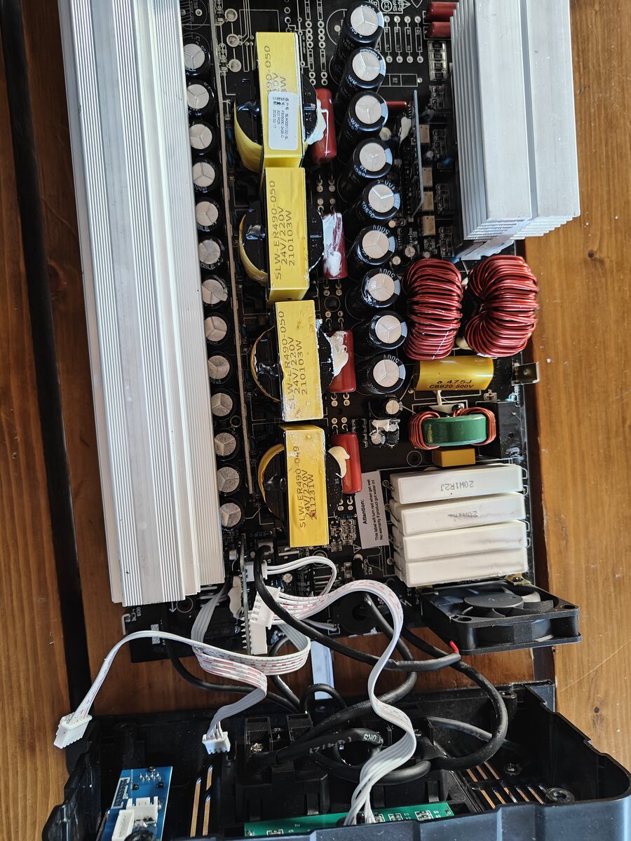

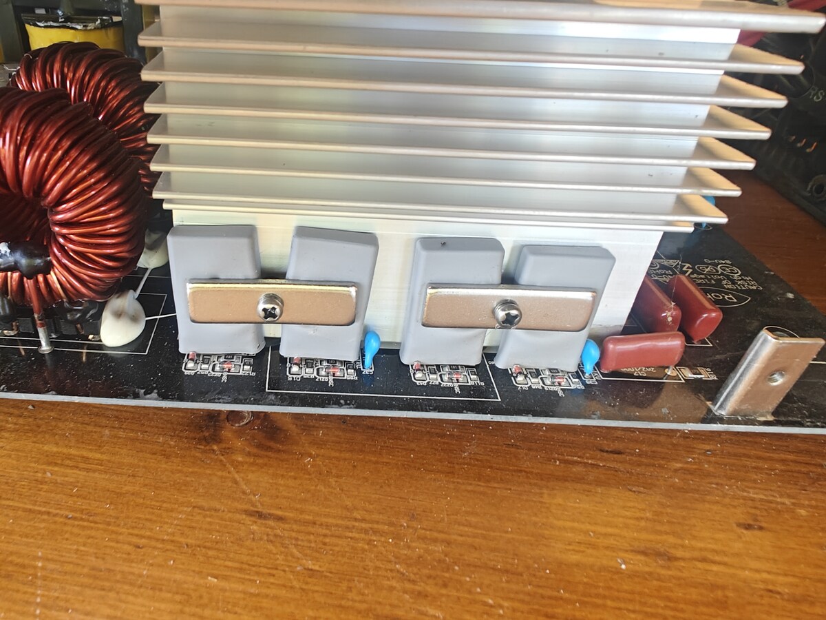

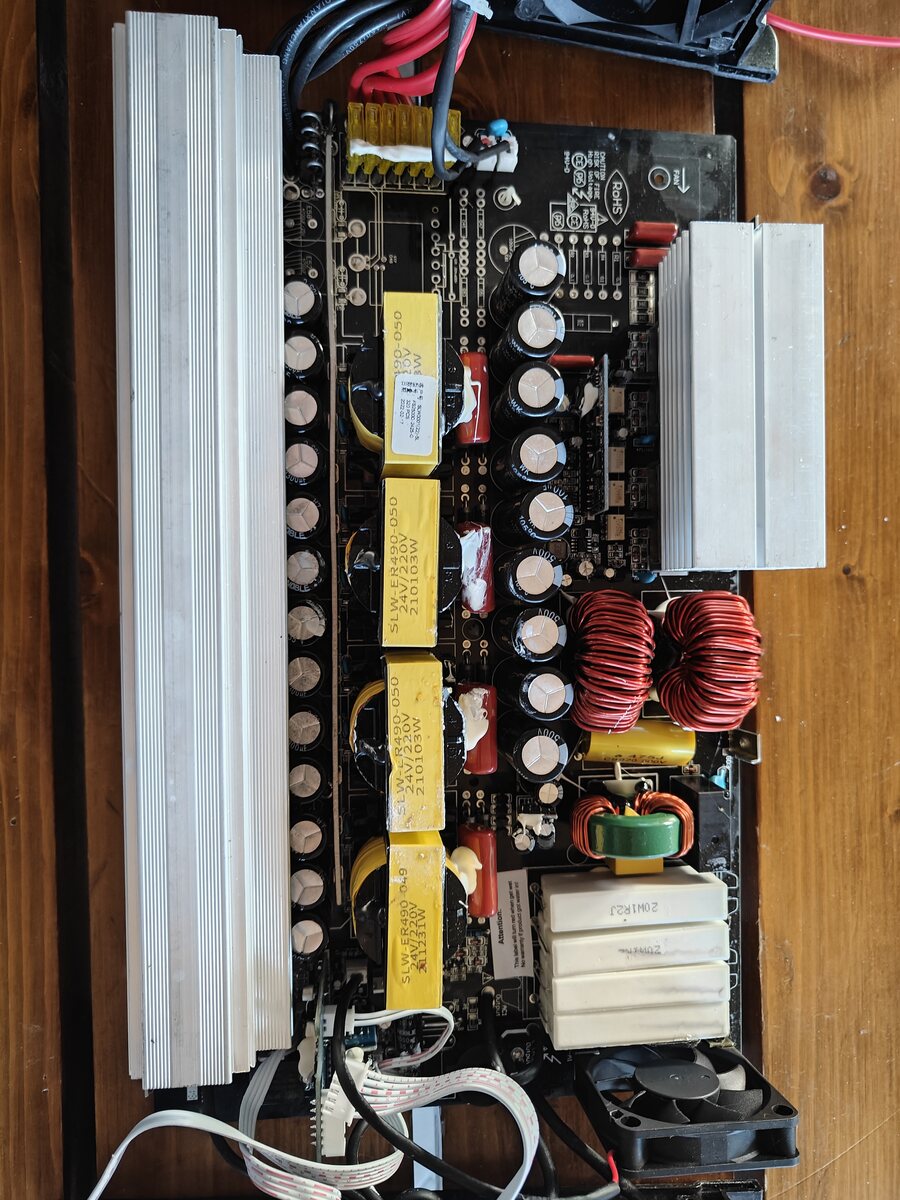

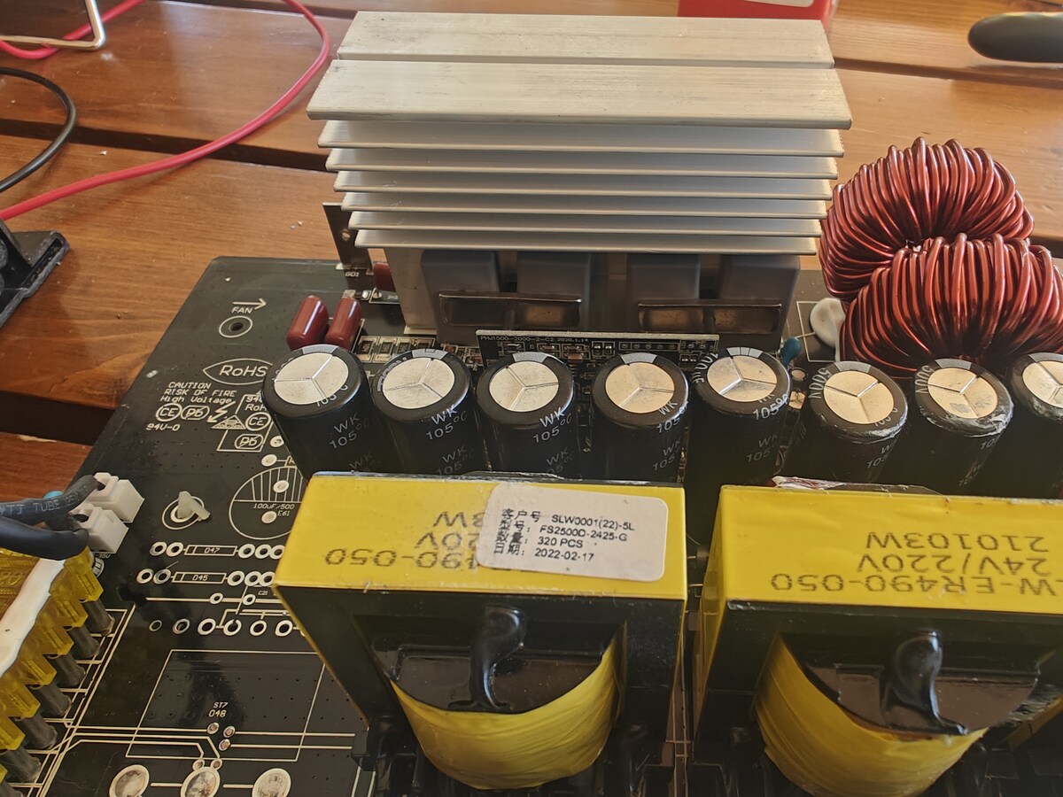

Die Zwischenelkos, das sind die zwei Reihen (13 und 9 Stück jeweils),
schwarzer Elksos in der Mitte, oder? Reicht da eine Sichtprüfung oder
muss ich auch die ausbauen und testen?
Der kleine Kühlkörper ist in den angehängten Bildern zu sehen.
von H. H. (Gast)
Da sind in der Ausgangsstufe je zwei MOSFETs bzw IGBTs parallel
geschaltet.
> Die Zwischenelkos,
Zwischenkreiselkos! Das sind die in der Mitte der Platine, und die sind
unverdächtig.
von Mal L. (mal_l)
> geschaltet.
>> Die Zwischenelkos,
> unverdächtig.

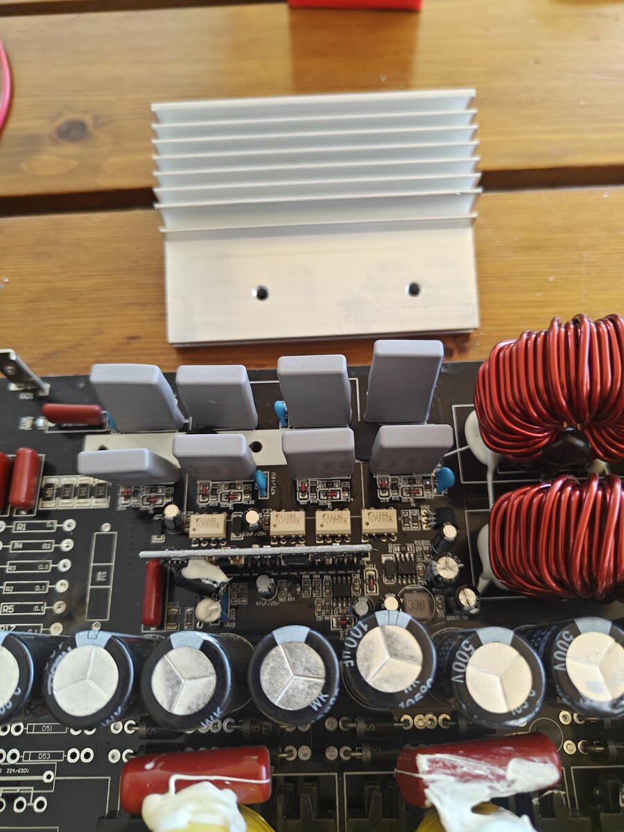

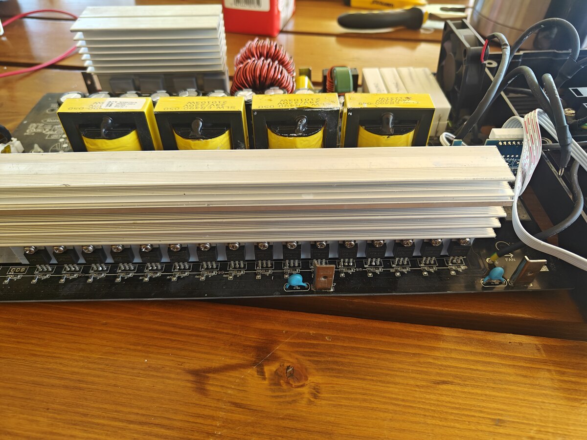

Bitte entschuldige meine Unkenntnis... Die Ausgangsstufe ist das bei der
kürzeren oder längeren Aluminiumstange?
Die Bilder oben zeigen die Möglichkeiten.
Ja die Zwischenkreiselkos sehen von außen im Ordnung aus.

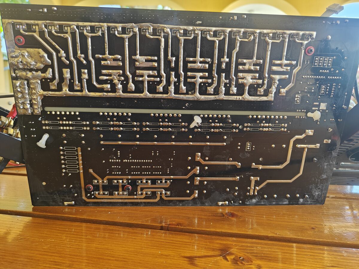

Die Rückseite ist auch zu sehen.

Und jetzt bau den kleineren Kühlkörper runter.
von Wolf17 (wolf17)
Wenn die 8 Halbleiter raus sind, die Ansteuerung passiv prüfen,
idealerweise mit Kennlinienanzeiger, notfalls Widerstandsmesser. Man hat
ja immer einen zweiten Teil zum vergleichen.
Dann einschalten und auf plausible Zwischenkreisspannung an den 500V
Elkos testen. VORSICHT, die Spannung ist tötlich und bleibt länger
stehen. Vor dem weiterarbeiten auf Abbau warten.
Von den 8 Halbleitern sind wahrscheinlich noch 4 in Ordnung. Die als
Vollbrücke einbauen und Wechselrichter mit 100W Last auf Funktion
prüfen.
Dann entscheiden ob neue Halbleiter oder wergwerfen angebracht ist.
von Mal L. (mal_l)

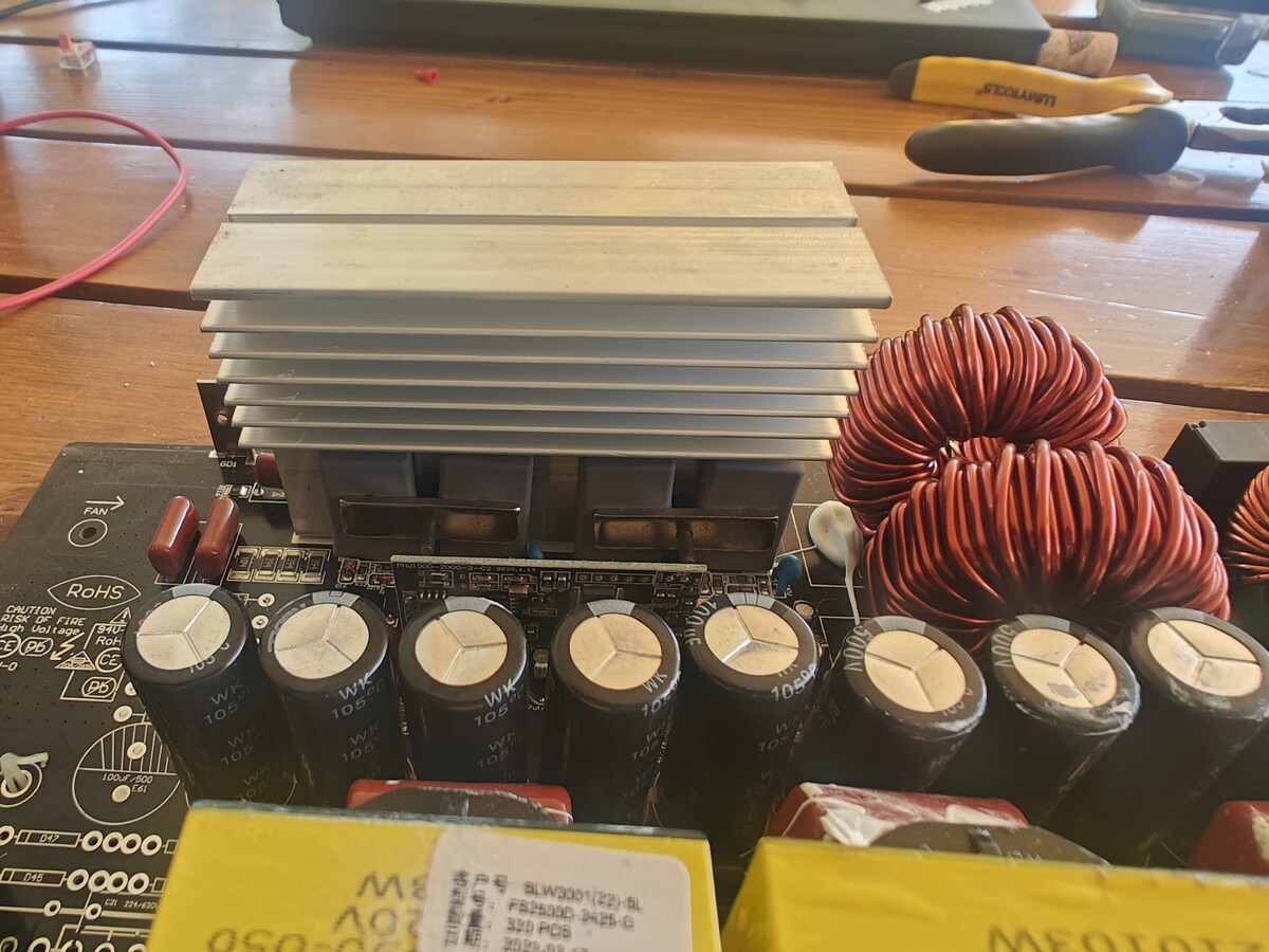

Der Kühlkörper ist runter.
Soll ich die mit grauem Gummi überzogenen Elkos auslöten und messen? Das
sind die, die unmittelbar am Kühlkörper anliegen.
von H. H. (Gast)
Das sind keine Elkos, sondern Transistoren!
Bist du sicher, dass du sowas reparieren solltest?

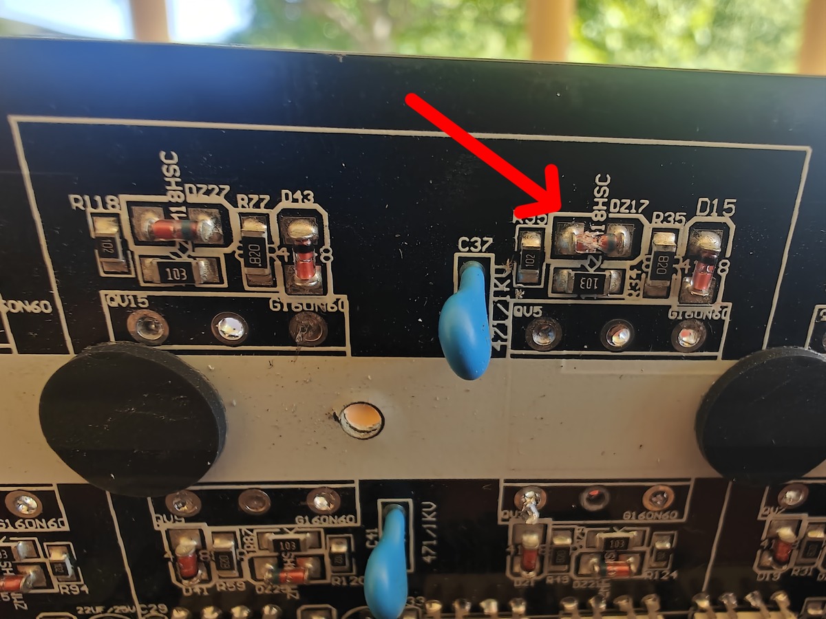

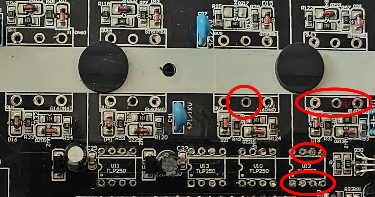

von Mal L. (mal_l)
Ich habe die IGBTs ausgebaut.
Es sind, "G60N60BN3H"
Bei fünf von ihnen habe ich Durchgang von Gate zu Emitter und auch von
Collector zu Emitter.
Bei dreien ist alles in Ordnung.
Beim entlöten habe ich eine Diode verletzt (letztes Bild). Was für eine
Diode müsste ich hier nachbestellen?
Was wären denn eine plausible Zwischenkreisspannung?
von H. H. (Gast)
Alle acht ersetzen, und nur schnelle parallelschaltbare verwenden.
Das ist eine Z-Diode, vermutlich 24V. Aber besser eine intakte
vermessen.
Korrektur: sicher 18V.
Und wenn du die vier Optokoppler nicht prüfen kannst, dann die blind
ersetzen.

Vergiss die 0,1 Ohm Shunts nicht. Auf Metallfilm und die Baugröße
achten.

Das hier wäre die Liste bisher:
0,1 Ohm Widerstände:
https://mou.sr/49WIQKI
IGBTs:
https://mou.sr/4a184aW
So edle sind da nicht nötig. Und es dürfen auch Metalloxid sein.

> Was die Z-Diode (18V)
Stinknormale in MiniMelf, üblich sind da 500mW. Besonders genau muss die
nicht sein.

Die Optokoppler (TLP250) vergessen?
> nicht sein.
Was wäre mit dieser hier?
https://mou.sr/3wsXcE
Oder dieser:
https://mou.sr/3JSfjXP
Was mich etwas irritiert ist, dass ich nur welche mit schwarzer Linie
bei der Kathode finde (so wie bei den senkrechten Z-Dioden auf den
Fotos). Die, die ich tauschen muss, hat aber einen grünen Streifen
(waagerechte Z-Dioden).
Auf der Platine steht "ZMM18HSC"...

Habe nach dem auslöten nochmal ein Foto gemacht.
Ich habe möglicherweise einen oder zwei Pin-Ringe auf der Platine
verletzt/abgelötet... Ich hoffe, die entsprechen Ringe auf der Rückseite
reichen für einen Kontakt. Kann man sowas reparieren?
Wie entfernt ihr denn das übrige Lötzinn aus dem Löchern? Entlötlitze
und Absaugpumpe haben mehr schlecht als recht geholfen.

von H. H. (Gast)
Mal L. schrieb:
> https://mou.sr/3yaVmZO
Nimm die 2W Version von KOA.
Link tot.
Passt.
Der Strom ist blind.
Diotec macht halt hellblaue Kringel dran, Vishay schwarze.
Zeig die Baustelle.

von Mal L. (mal_l)
H. H. schrieb:
> Zeig die Baustelle.
Bild ist angehängt.
von H. H. (Gast)
Mal L. schrieb:
> H. H. schrieb:
>> Zeig die Baustelle.
> Bild ist angehängt.
Leider kann man durch den schwarzen Stoplack die Leiterbahnen nicht
erkennen.
von Julian L. (rommudoh)
Ich halte gerne die Absaugpumpe von einer Seite direkt auf das Loch, von
der anderen mit Lötkolben und etwas frischem Lötzinn drauf und nach
bedarf etwas erwärmen lassen, dann Pumpe auslösen, fertig. Danach sind
die Löcher meist blitzeblank.
von Wolf17 (wolf17)
Die Ansteuerschaltung mit 2xD und 3xR wird zu mehr als dem Gate eine
Verbindung haben. Am besten Schaltplan rauszeichnen. Die Verbindungen
bei allen 8 Transistoren von der übriggebliebeneb Durchkontaktierung zur
Ansteuerschaltung durchmessen. Auch nochmal nach dem Einlöten.
Fehlende Verbindungen mit dünnem Draht machen.
Auf der Unterseite fehlende Leistungsverbindungen mit 0,8mm Draht
machen.

von Mal L. (mal_l)
Zu früh gefreut. Habe heute mal eine höhere Last drauf laufen lassen und
dabei hat es die 0.1 Ohm Widerstände zerfetzt.
Wie man auf den Bildern sieht, ist auch der Stoplack von der Leiterbahn
abgeflogen...
Hinter dem Kondensator hat es wohl noch ein zwei Widerstände erwischt.
Die 20A Sicherung ist unbeschadet und hat Durchgang.
Auch einer der Optokoppler sieht mitgenommen aus.
von H. H. (Gast)
Und dieses mal hat der Blitz noch übler eingeschlagen.
von Mal L. (mal_l)
Ja, sieht wirklich so aus.
Hast du eine Idee, was schiefgelaufen sein könnte?
von H. H. (Gast)
Die Kristallkugel bleibt trübe.
von Mal L. (mal_l)
H. H. schrieb:
Schade, aber verständlich.
Wie würdest du vorgehen um das Problem zu analysieren?
von H. H. (Gast)
Ich schreibe keine Bücher mehr.
