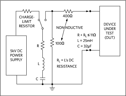

Ich befasse mich gerade mit der IEC 60601-1 und dort steht, dass alle medizinischen Geräte, die Elektroden über das Herz an einen Patienten anbringen, den Defibrillator Test bestehen müssen (Siehe Anhang TestSetup).
Nun wird eine Kapazität von 32uF auf 5kV aufgeladen und das DUT muss überleben sowie dürfen maximal 5% der Energie im DUT geshunted werden, sprich das Device muss also >30kOhm Eingangswiderstand besitzen (Annahme von 1.5kOhm Widerstand Patient).

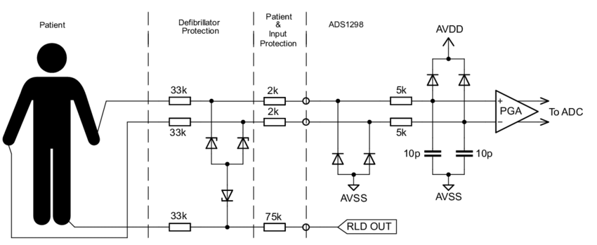

Im Anhang ProtectionInterface befindet sich ein Setup, wie man normalerweise das EKG vor dem Defibrillator schützt, also Eingangswiderstand von 33kOhm, dann TVS (oder GDT), dann nochmals ein Widerstand und ein paar Dioden.
Nun zu meiner Frage: Die 33kOhm Eingangswiderstände bekommen ja die volle Spannung von 5kV ab, also müssen die ja auch Spannungsfest für solche Pulse sein und somit müssen die ziemlich groß sein (z.B der DPCR2512-51KJT1 ist ein 2512). Wenn ich nun EKGs anschaue, die auf dem Markt sind, dann kann ich mir nicht vorstellen, dass die solch eine Schutzschaltung vorgesehen haben, diese würde um einiges mehr an Platz brauchen (z.B https://giftshop.bhf.org.uk/alivecor-kardiamobile-ecg-monitor). Jemand eine Idee, wie andere das machen? Gemäss IEC 60601 reicht es für EKGs, welche nicht im Spital verwendet werden, aus, nur die Energie nicht zu shunten, aber funktionieren müssen diese nicht mehr nach dem Defibrillator. Also könnte man doch auch einfach Widerstände nehmen, die als Fuse interagieren, oder?

Nun, das Ding mißt zwischen den Fingern, das braucht keinen 5kV Schutz.
2512 kommt mir als Schutz arg klein vor, der dürfte an Luft einfach überschlagen, d.h. er müßte vergossen werden.
Gute Erfahrungen als Schutzwiderstand haben wir mit den Vishay VR68 gemacht. https://www.vishay.com/docs/28907/vr25vr37vr68.pdf
Bei den DPCR2512-51KJT1 in 2512 steht zwar "Withstands medical defibrillator surges", die Pulsleistung können sie auch, aber zur Pulsspannungsfestigkeit steht nichts, nur max 500V.
Mit den Vishay VRxx hab ich auch gute Erfahrung gemacht, aber die gibt es erst ab 100k.
In zerlegten EKG Kabeln habe ich cm lange Widerstände gesehen, waren wahrscheinlich Kohlemassetypen.

Und zu dem allgemeinen Fall: Schaue dir noch einmal das Testsetup genau an: Das DUT liegt parallel zu einem 100 Ohm Widerstand (Ein Defi hat große Kontaktfläche und wird mit geringem Abstand der Elektroden verwendet. Nicht an der Strecke Hand-Fuß)
Die von dir angehangene Schutzschaltung hat, egal wie man den Stromfluss annimmt, im Worst Case immer eine Mindestimpedanz von fast 50 kOhm (33k + 33k||33k). Das ist Faktor 500. Die Spannungsfestigkeit der Widerstände muss natürlich gegeben sein (da es sich auf mindestens 2 Aufteilt muss jeder davon VERLÄSSLICH für mindestens 2,5kv geeignet sein) Aber hinsichtlich der Pulsfestigkeit reicht eine Beständigkeit gegenüber 1/1000 der möglichen Gesamtenergie im Kondensator aus.
