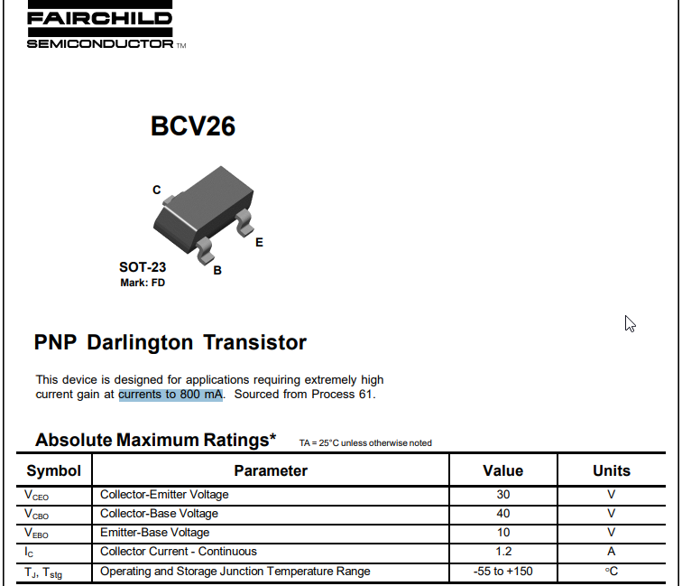

Ich möchte einen BCV26 (Darlington-Typ) als Schalter betreiben und hänge
gerade bei der Berechnung des Basiswiderstandes.
Der zu schaltende Strom beträgt 900mA. Die Schaltspannung ist 24V.
Aus der Kurve ("Base-Emitter Saturation Voltage vs Collector Current")
lese ich ab, dass bei einem Kollektorstrom von 900mA und einer
Temperatur von 25°C eine Basis-Emitter-Sättigungsspannung von 1,9V
anliegt. Bei einer Stromverstärkung beta von 1000 ergibt sich ein
Basisstrom von 0,9mA.
Ist das soweit richtig?
Wenn ja, dann ergäbe sich für den Vorwiderstand ein Wert von
(24V-1,9V)/0,9mA = 24,6kOhm. Ist das korrekt?

Nimm lieber 4k7 bis 10k, aber der BCV26 kann nur 400mA und ist zudem
noch im SOT23 Package!

von Uwe A. (uwe_a585)
Ich hatte geplant den BCV26 von Faichild/Onsemi zu nehmen. Der kann bis
zu 1,2A. Ich bin jetzt aber am gucken, wie das mit MOSFETs gehen kann.
Uwe A. schrieb:
> den BCV26 von Faichild/Onsemi zu nehmen. Der kann bis zu 1,2A.
1. Im DB stehen einige Ströme drin. Du hast einfach die höchste davon
genommen und dir gewünscht, dass das geht
2. Man rechnet nicht mit den Werten aus den Absolute Maximum Ratings,
sondern bleibt so weit als möglich davon weg
3. Die Verlustleistung wird den Transistor umbringen, denn mehr als
500mW ist auch bei viel Kupfer nicht drin:

von Michael B. (laberkopp)
Uwe A. schrieb:
> Ist das korrekt?
Kommt das jetzt jeden Tag ?
Beitrag "basiswiderstand"
Nein, man rechnet im Schaltbetrieb nicht mit der Stromverstärkung hFE
für den verhungernden Analogbetrieb.
Man holt sich das Datenblatt
https://www.mouser.de/datasheet/2/308/1/BCV26_D-2310273.pdf
und stellt fest, dass der gar keine 900mA schalten kann, bei 1.9V UCE
gäbe das 1.7 Watt Verlust die so ein kleines Gehäuse nie los wird, es
würde 627 GradC warm.
Daher verwenden die Leute heute MOSFET wie IRLML5203 um solche Ströme zu
schalten.
Bist du dir im Klaren darüber, dass der BCV26 ein PNP-Transistor ist und
mit einer negativen Spannung angesteuert werden muss?
Michael B. schrieb:
> bei 1.9V UCE gäbe das 1.7 Watt Verlust die so ein kleines Gehäuse nie
> los wird, es würde 627 GradC warm.
