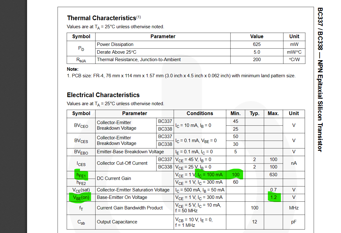

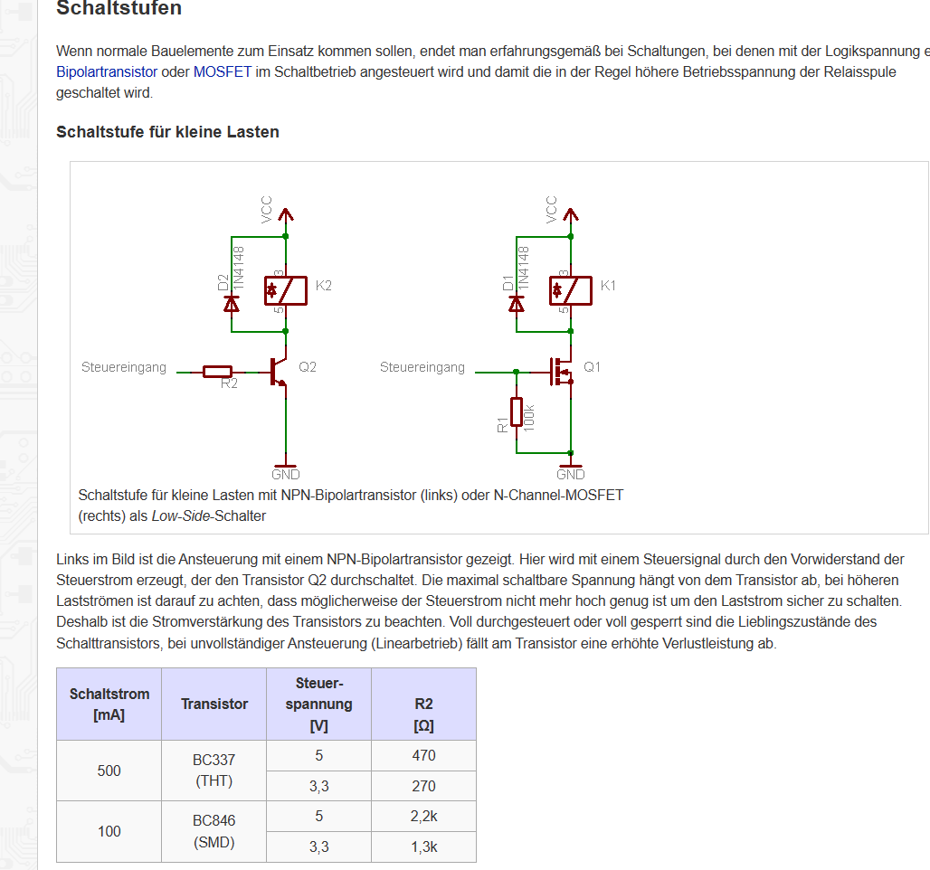

Guten Tag, ich möchte einen Transistor BC337 verwenden und habe in eurem
Forum dieses Beispiel gefunden. Ich möchte den Basiswiderstand Rb
berechnen, aber ich verstehe nicht, wie man auf den Wert von 470 Ohm
gekommen ist. Ich habe das Datenblatt gelesen, konnte jedoch keine
Informationen dazu finden."

Wenn du von einer Stromverstärkung von 50 (beta) ausgehst,
brauchst du 10mA Basisstrom um 500mA zu schalten.
R = (5V -0.7V) / 10mA = 430Ohm, 470Ohm ist der Nächste in der E-Reihe.

Das hängt mit der Stromverstärkung des Transistors zusammen.
Habe ich 500mA Ice, bei einer Verstärkung von z.B. 250, dann benötigt
man 2 mA Basistrom. Mit der Formel :R=U/I wird dann der Basis-Widerstand
berechnet.
von Joachim B. (jar)
und da man den Transistor als Schalter in Sättigung betreiben möchte für
geringste Uce nimmt man 3-5x den nötigen Basistrom gegenüber von
normaler Verstärkung.

aber gemäss datasheet Ube=1.2V et Hfe=100

Um auf einen Wert zu kommen, wuerde ich mir mal z.B. das Datenblatt von
On Semi hernehmen. Dort intensiv auf die Figure 4 (Saturation Region)
und Figure 5 ("On" Voltages) starren.
Dann feststellen, dass ich nach Fig.4 mindestens 20mA Basisstrom
fliessen lassen sollte, damit das Dingens bei 500mA Ic so halbwegs in
die Saettigung geht. Was nach Fig.5 so ungefaehr eine UBE von so um die
0.9V zur Folge haette.
Damit also einen Basiswiderstand von (5-0.9)V / 20mA = 205 Ohm.
Also eher 180 Ohm waehlen (und mich fragen, ob denn die Schaltung, wo
die >20mA dann herkommen sollen das auch wirklich liefern kann).
Eigentlich wuerde ich recht schnell feststellen, dass dieser Transistor
nicht gerade das Nonplusultra fuer diese Aufgabe ist, und den dann nur
hernehmen, wenn ich den hier schon massig rumfliegen haette und keinen
anderen, besser geeigneten auftreiben koennte.

von Klaus H. (hildek)
Ein BC337 (Standard, ohne -16, -25 oder -40) hat eine minimale
Stromverstärkung von 100 linear und bei 500mA Kollektorstrom noch 40.
Dabei ist er noch nicht mal garantiert in der Sättigung, was man
üblicherweise beim Schaltbetrieb haben will. Also dafür noch mal den
Faktor z.B. 3-5 hinzurechnen.
500mA / 100 * 4 = 20mA - das wäre der richtige Basisstrom.
Ansteuerung mit 5V, minus die UBE, gibt 4.3V. Wenn 20mA fließen sollen,
ergibt das 215Ω.
Jetzt kannst du den Übersteuerungsfaktor kleiner wählen (warum nicht,
dem Relais fehlen dann halt noch einige zehn mV), z.B. nur den Faktor 2.
Dann ergeben sich 430Ω.
Also passen 390Ω oder auch 470Ω immer noch brauchbar.
Und wenn es ein -40 ist, dann darf der Widerstand auch größer sein.

von Mila B. (Firma: frey) (mila)
Aus dem Datenblatt ergibt sich, dass
UBE =1,2 V beträgt.
Für ℎ𝐹𝐸=100 bei 𝐼𝐶=100
Ib = Ic/hFE=100/100 =1 mA, Ibü =Ib*ü=5mA mit(ü=2..5)
   Rb = 5-1.2/5 = 760 Ohm
Können Sie bitte das Datenblatt überprüfen und mir sagen, ob meine
Berechnungen richtig sind? Danke.

Und oft reicht auch grobes Überschlagen: wenn die Steuerspannung auch
den Wert der VCC hat (in deinem Bild), dann multipliziert man den
Lastwiderstand durch den Stromverstärkungsfaktor und teilt dann durch
den Übersteuerungsfaktor. Also: Last = 100Ω, hFEmin = 100, gibt 10kΩ,
Faktor 3 -> Basiswiderstand 3k3 oder bei Faktor 4.x dann 2k2.
Und nimmt man dafür einen MOSFET, dann erübrigt sich diese Betrachtung
komplett. Beim Beispiel mit 500mA Laststrom sollte man das auch dringend
in Erwägung ziehen. Dafür muss man schauen, dass die Gatespannung
reicht.
von Michael B. (laberkopp)
Dergute W. schrieb:
> Ja, passt; kann man so rechnen.
Enrico E. schrieb:
> Ja, das kannst du auch machen.
Ähm, NEIN.
hFE ist NICHT die Stromverstärkung im Schaltbetrieb, sondern die
Stromverstärkung im Analogbetrieb bei der eine signifikante Spannung
zwischen C und E nötig ist, damit der angegebene Strom fliesst.
Üblicherweise 5V
https://www.sparkfun.com/datasheets/Components/BC546.pdf
wobei in diesem Datenblatt ausnahmsweise 1V genannt wird.
Im Schaltbetrieb möchte man den Transistor hingegen bis in die Sättigung
(also UCE < UBE) aussteuern, damit er auch den im Datenblatt maximal
zulässigen Strom schalten kann.
Bei VCE(sat) steht dann man zum Schalten von 500mA lieber 50mA
Basisstrom sehen will. Diese 1:10 Verhältnis ist üblich, schlechtere
Transistoren haben 1:5, bessere 1:20 und nur Ausnahmen wie ZTX1047 auch
mal 1:300
Sind meine Rechnungen falsch?
können Sie bitte besser erklären mit datenblatt
Da du sie mit den falschen Annahmen beginnst: ja.
hFE ist eben NICHT die Stromverstärkung im Schaltbetrieb.
Ob man dann mit dem im Datenblatt garantierten Verhältnis 1:10 von IB zu
IC weitermacht, oder mit hFE/3 wie manche sich hinwünschen, oder man sie
gar aus der typischen Kurve IC zu IB im UCE Diagramm entnimmt (und weil
dort nur typisch und nicht schlechtestenfalls steht zumindest den
doppelten Basisstrom nimmt), ist Geschmackssache.

als bei Standardrelais.
von Monk (Gast)
Dergute W. schrieb:
> Und auch eine 1N4148 eher nicht sooo gut geeignet ist, um den Strom von
> 500mA im Ausschaltmoment zu uebernehmen).
Die ist für 500 mA repetitive peak current spezifiziert. Wäre für 500 mA
dennoch nicht meine erste Wahl.
