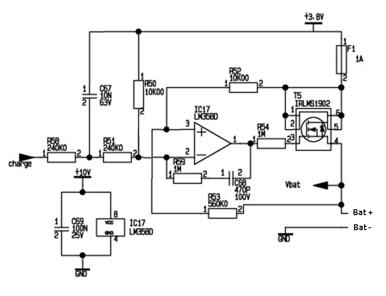

ich habe hier eine Ladeschaltung für 2x NiMH-Zellen. Die Zellen sind an
Bat + und Bat - angeschlossen. "Charge" wird von einem Mikrocontroller
bedient der auch "Vbat" misst und die Abschaltung vornimmt. Wenn
"Charge" auf LOW ist lädt die Schaltung mit ca. 500mA.
Wie passiert hier die Ladestrombegrenzung auf ca. 500mA?

Offenbar gar nicht. Seltsame schaltung.
von H. H. (Gast)
Die Sicherung wird als Shunt missbraucht.

von Michael B. (laberkopp)
Die Schaltung ist aber SEHR merkwürdig.
An R50 entstehen ca. 73mV.
Der OpAmp regelt nun, dass an F1 nicht etwa 73mV entstehen, sondern bei
0V Akkuspannung ca. 11mV, bei 2.4V Akkuspannung ca. 53mV und bei 3.3V
Akkuspannung ca. 71mV, also steigender Strom je voller der Akku wird.
Und das über 1MOhm zum MOSFET, da reicht doch die 470pF Kondensator
nicht zur Kompensation, der wird doch schwingen.
Murksschaltung, Tonne auf, Schaltung rein, Tonne zu.

Ich würde R53 wenigstens an Masse legen, und R54 auf 100R verringern.

Wenn ein Akku am Ladekontakt erkannt wurde, geht das normalerweise 5V
führende Charge-Signal auf 0V und die Ladung beginnt bis Charge wieder
auf 5V geht.
Zwischendurch schaltet Charge die Ladung im Sekundentakt für ca. 20ms
ab. Vermutlich macht der Mikrocontroller dann die Messung von Vbat.
Das ist ja aber nicht das Thema, sondern die Strombegrenzung der
Ladeschaltung bei der das Charge-Signal keinen Einfluss hat.
Jens G. schrieb:
> Und der Schaltplan wurde mitgeliefert?
Den Schaltplan hab ich inoffiziell vom Service dieses Herstellers.
Jens G. schrieb:
> Und was F1 für eine Bauart ist ...
Die Sicherung ist eine SMD Sicherung ohne weitere Typenangabe.
Ich denke der absolute Innenwiderstand der Sicherung ist auch nicht so
relevant, da die Messung von Vbat ja irgendwann das Plateau bzw. das
-DeltaU der Spannung am Akku erkennt, auch wenn mit ein paar mA mehr
oder weniger geladen wird.
Mit 0,1Ohm Widerstand als Sicherungsersatz lädt die Schaltung mit 500mA,
mit der originalen Sicherung mit etwa 600mA - bei einem 2,4V Akku -
Messfehler aussen vor.
von Uwe B. (uwe_beis)
Heinz-Rudolf schrieb:
> Wenn ein Akku am Ladekontakt erkannt wurde,...
Es gibt also einen Prozessor, der die Spannung am Akku nicht nur messen
könnte, sondern das auch sicherlich tut.
Dass die Sicherung zu Strommessung "missbraucht" wird - na ja, da wird
der Hersteller seine Erfahrung haben. Also eine SMD-Sicherung.
Vielleicht eine Polyfuse, da wäre der Widerstand etwas abhängig vom
Strom. Immerhin ein auch in der Fertigung reproduzierbarer Widerstand.
Sicherung und Shunt - zwei Fliegen mit einer Klappe.
Der Tiefpass am Eingang dient vermutlich dazu, ein PWM-Signal zu
glätten. So kann der µC auch die positive Rückkopplung von der
Batteriespannung kompensieren bzw. irgendwie sinnvoll darauf reagieren.
Im Prinzip verstehe ich alles, nur kann ich in der positiven
Rückkopplung (R53) überhaupt keinen Sinn erkennen.
