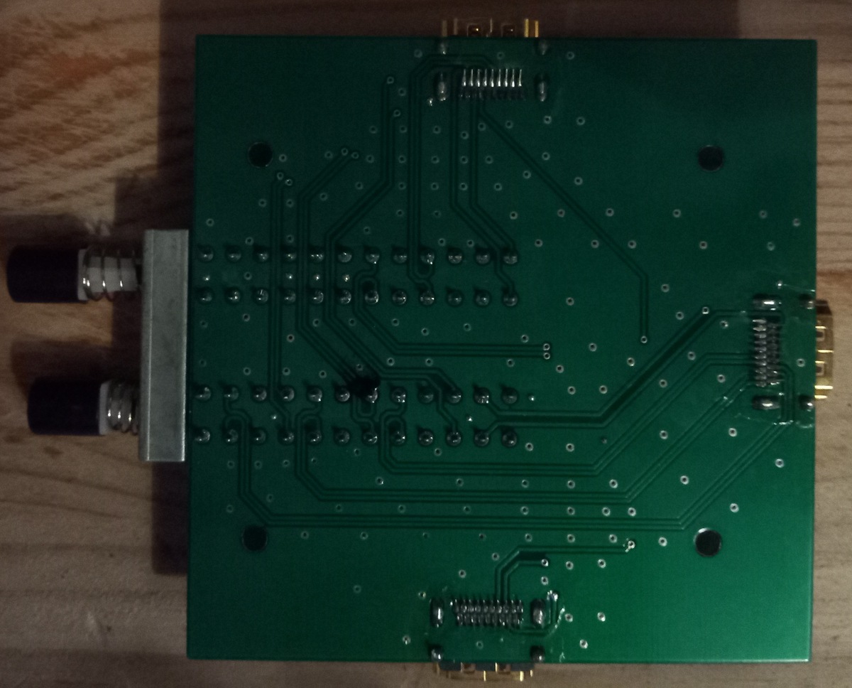

Unser Sky-Receiver soll per HDMI Umschalter entweder auf dem TV oder auf
dem Beamer das Bild liefern.
Nun habe ich ein Problem mit einem HDMI Umschalter:
Wenn dieser zwischen TV/Beamer und Sky Receiver hängt,
sind schwarze Bereiche im Bild bei beiden Geräten "grisselig", es sind
weisse Störungen in den schwarzen Bereichen zu sehen.
Das Kabel zum Beamer ist etwa 20m lang, wenn dies direkt im Receiver
steckt, ist das Bild 1a.
In dem HDMI Umschalter ist ein Muxer-Chip (siehe Datenblatt) verbaut.
Dieser hat jedoch keine externe Spannungsversorgung.
Weiss jemand woran diese Störungen liegen könnten und weiss evt.
Abhilfe?
Ich hatte schon lange danach gesucht, aber es scheint wohl keine HDMI
Umschalter mit mechanischen Schalter zu geben.
Dies hätte ich eher gekauft.
Gruß,
Wolfram.

Ich vermute eher die HDMI-Umschalt-Kiste. Bei mir machen die billigen
Ausführungen auch Probleme bei 20m. Das dazu verwendete €49,- Kabel von
Sony liefert alleine, ohne Zwischenwirt ein sehr gutes Signal. Sieht man
am Analyzer (nicht nur am Bild). Mit meinem Ligawo 2:1 ist das schon
sichtbar hutzliger, allerdings durchaus in der SPEC. Der preisgünstige
Umswitcher schleift alle Signalflanken rund. Man darf nicht vergessen,
dass HDMI bei 1080p60 schon mehrere Gbps Bandbreite braucht.

Du kannst ja deinen Umschalter einfach mal mit einem kürzeren Kabel
testen und schauen, ob er da auch noch Späne macht.

Damit hättest Du noch schlechtere Chancen auf ein brauchbares Bild. Du
bräuchstest zwischen Deinem Umschalter und Deinem zu langen Kabel einen
Signalverstärker - sowas in der Art hier:
https://www.amazon.de/dp/B076PB728Z

Das habe ich ja, der TV hat nur 3m HDMI Kabel, macht aber auch etwas
grisseln.
Also muss es am Muxer liegen, obwohl die Kanäle intern zwar laut
Datenblatt mit Modfests geschaltet werden, haben die wohl Verluste.
Ein mechanischer Schalter hingegen sollte wenn die Kontakte alle gut
sind, weniger Verluste haben.
Aber den Tip mit einem Verstärker werde ich probieren.

Der hats gebracht!
Mit dem Umschalter und dem Verstärker dahinter (am langen Kabel) sind
nun alle Störungen weg!
Heut mit dem F1 Rennen erfolgreich getestet!
Danke für den Tip!
