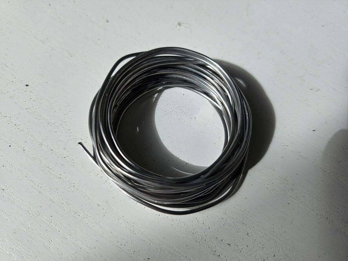

Als Lötstation kommt eine WE 1010 von Weller zum Einsatz. Beim Lötzinn
bin ich mir ehrlich gesagt nicht sicher, was ich da habe, das war
zusammen mit der Lötstation ein Geschenk. Deshalb die erste Frage: Wie
finde ich die richtige Temperatur heraus?

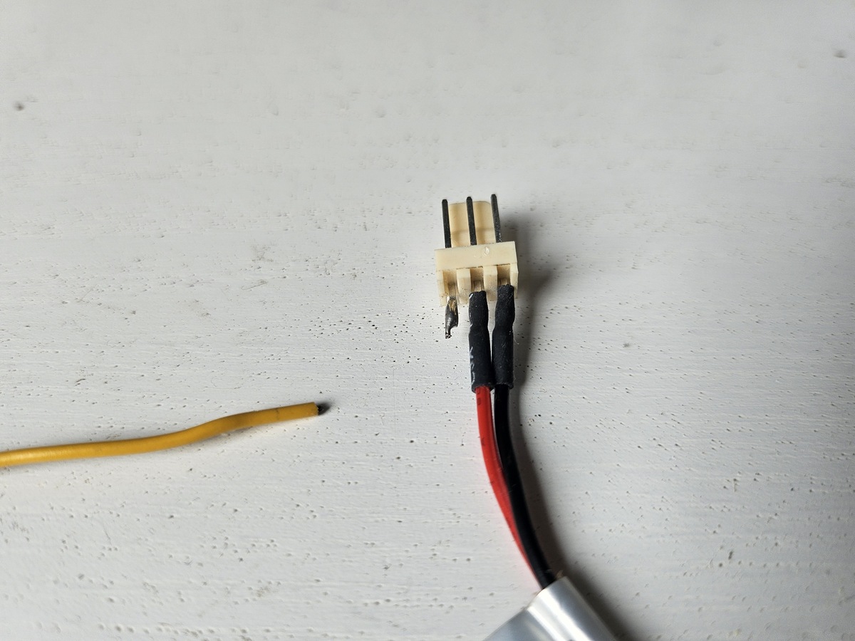

Fall 1:
Bei einem Lüfterstecker ist das gelbe Kabel für die Steuerung
abgebrochen. Ich würde erstmal die Reste vom alten Lötzinn am Stecker
wegmachen, das gelbe Kabel ein stückweit abisolieren und dann an dem
freien Pin wieder anlöten.

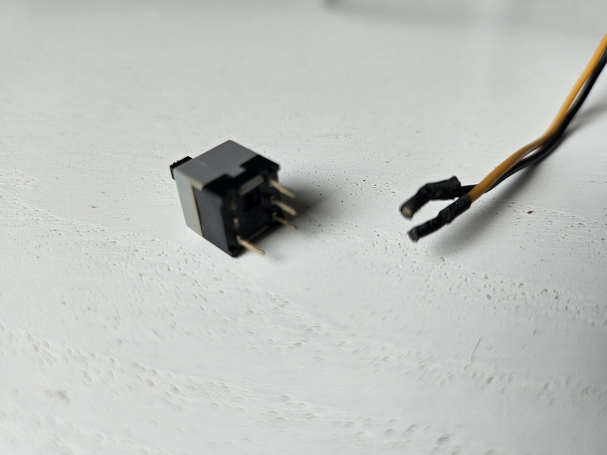

Fall 2:
Hierbei handelt es sich um einen 6 PIN Schalter, bei dem 2 PINs komplett
abgebrochen sind. Meine Vermutung ist, dass ich mir hier nicht unbedingt
einen neuen Schalter kaufen muss, sondern einfach die 2 PINs nutzen kann
die daneben sind. Vermutlich ist es auch egal in welcher Reihenfolge ich
die beiden Kabel anlöte. Ich entferne also die Schrumpfschläuche von den
Kabeln und isoliere wieder ein gutes Stück ab und verlöte die Kabel mit
den 2 PINs.

Wichtige Frage: Wie dick ist das Lötzinn? Das sieht SEHR dick aus. Löten
mit zu dickem Lötzinn ist schwierig. Dicker als 1mm sollte es eher nicht
sein.
Es dürfte alt sein, daher noch bleihaltig. Die vorgeschlagenen 320°C
sind ein guter Start. Achtung: Blei ist giftig, entsprechend nicht in

An deinem Lüfter ist das Kabel für die Drehzahlrückmeldung abgegangen,
für eine Steuerung ist das weniger wichtig, da der Lüfter kein separates
Steuersignal hat.

Kabel an lose Komponenten anzulöten ist wirklich schwierig. Wenn du dir
das antun willst, bitte sehr, das Zeug gibt's aber auch für sehr wenig
Geld zu kaufen.
Ich habe hier immer einen kleinen Schraubstock am Tisch, da kannste
Dinge wie den Schalter oder den 3-Pol Stecker einspannen und brauchst
dann nicht mehr drei Hände. Draht vorverzinnen, wie oben beschrieben,
Pin vorverzinnen und dann die Verbindung löten, Kolben weg und noch
einen Moment ruhig halten, bis es abgekühlt ist.

> Ich würde erstmal die Reste vom alten Lötzinn am Stecker wegmachen, das
> gelbe Kabel ein stückweit abisolieren und dann an dem freien Pin wieder
> anlöten.
Prinzipiell richtig,  allerdings schmilzt der heisse Pfosten das Plastik
durch. Also ENTWEDER den Pfosten nach unten rausdrücken, ans Kabel
anlöten, und wieder reinschieben, ODER zumindest den Pfosten auf der
gegenüberliegenden Seite durch vollflächiges anfassen mit einer guten
Zange kühlen, aber dann muss man trotzdem schnell löten, nicht ideal für
den ersten Lötvetsuch den man macht.

> sondern einfach die 2 PINs nutzen kann die daneben sind.
Ja, kannst du. Auch hier nicht ewig drauf rumbraten. Daher ERST
Schalteranschlüsse und Drahtenden verzinnen, DANN beide zusammen halten
und miteinander verlöten. Das geht besser mit bleihaltigem Zinn, bei
bleifreiem sollte man vor dem Zusammenlöten nochmal Flussmittel drauf
machen.
