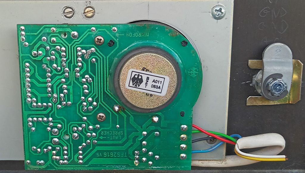

Danke für die Belehrung. Ich dachte jemand kann mir bereits jetzt Hinweise geben, ob das an der Sprechanlage liegt, an der Leitung oder an der Telefonanlage... Ich mache das jetzt sofort auf, aber befürchte daß äußerlich nichts zu sehen sein wird.
OP #7667486
...kann schon sein...
Ich habe das Teil jetzt ausgebaut, äußerlich ist nichts zu erkennen, keine aufgeplusterten Cs, alles scheint OK zu sein. Ich werde jetzt anfangen, die einzelnen Elkos durchzumessen. Kann ein bißchen dauern, melde micht dann wieder.

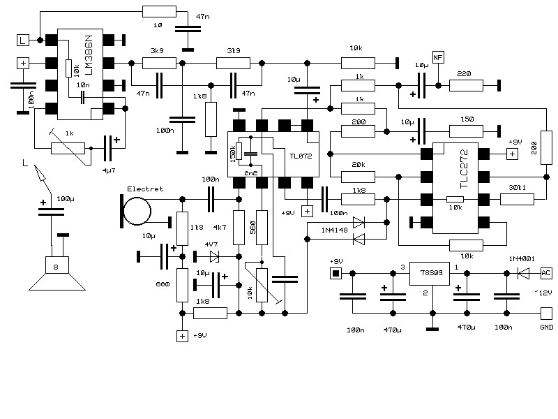

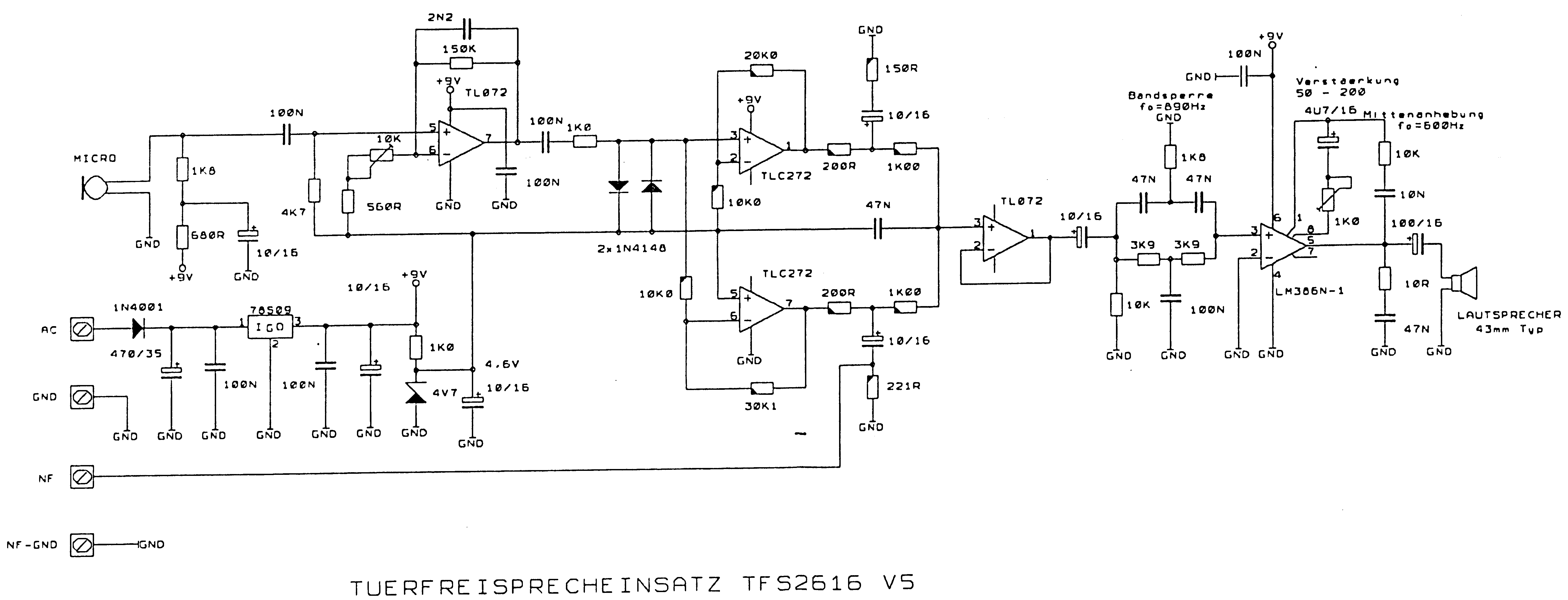

Hier im Forum wurde das Gerät schon mal behandelt (wg. eines anderen Fehlers): Beitrag "Türsprechmodul Auerswald TFS2616 - Schaltplan hat Fehler"
Daraus 2 Schaltpläne als Anlage. Mal sehen ob uns das weiterhilft. (Ich hoffe es hat niemand was dagengen wenn ich diese Info benütze)
Offensichtlich hat das TFS ein eigenes kleines Netzteil mit einem Spannungsregler. Damit werde ich mich zunächst beschäftigen wg. des Brumms. Es sind dann da noch 2 Potis, ich nehme an für Mikrofon und Lautsprecher. Vielleicht kann man da etwas an der Verstärkung einstellen.
Blöd ist nur, daß ich das alles nicht am eingebauten Gerät testen kann, da meine E-Werkstatt weiter weg ist von der Sprechstelle. Aber vielleicht lege ich mir ein separates Kabel von der Telefonanlage zur Werkbank...
Beim ersten Drübersehen fällt noch auf, daß in dem "Bauschaltplan" im Netzteil 2 Elkos á 470μ gezeigt sind, im Originalplan aber nur ein solcher mit 10μ eingetragen ist ... Eingebaut ist tatsächlich ein Elko mit 100μ ...
Im Detail kenne ich mich mit solchen Schaltungen nicht so gut aus, aber je größer desto besser (Siebkondensator)?
OP #7667528
Möglicherweise habe ich das Problem lösen können... Die beiden Elkos im Netzteil habe ich getauscht, da die Kapazität schon etwas wenig war, kaputt waren sie aber nicht. Aber das hat nichts geholfen. Auffällig war, daß das Gehäuse des Mikrofons sehr brummempfindlich war bei Annäherung oder Berührung mit dem Finger. Ich habe mich dann mit den beiden Potis beschäftigt. Mit dem einen kann man die Lautstärke des Lausprechers einestellen, mit dem anderen die Empfindlichkeit des Mikrofons. Lautsprecher ging nicht mehr viel, aber durch mehrmaliges Hin-und Herdrehen des Mikro-Potis war das Brummen dann plötzlich weg. Ich habe es dann knapp unter der Pfeifgrenze eingestellt, danach trat das Brummen (bis jetzt) nicht mehr auf. Habe alles wieder eingebaut, leider kann ich es momentan nicht testen, da meine Frau nicht da ist und ich jemanden brauche, der an der Tür klingelt (nur dann wird das Telefon aktiviert). Danach kann ich die Kommunikation testen...
Das Mikro-Poti als Brummquelle?
