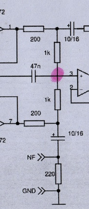

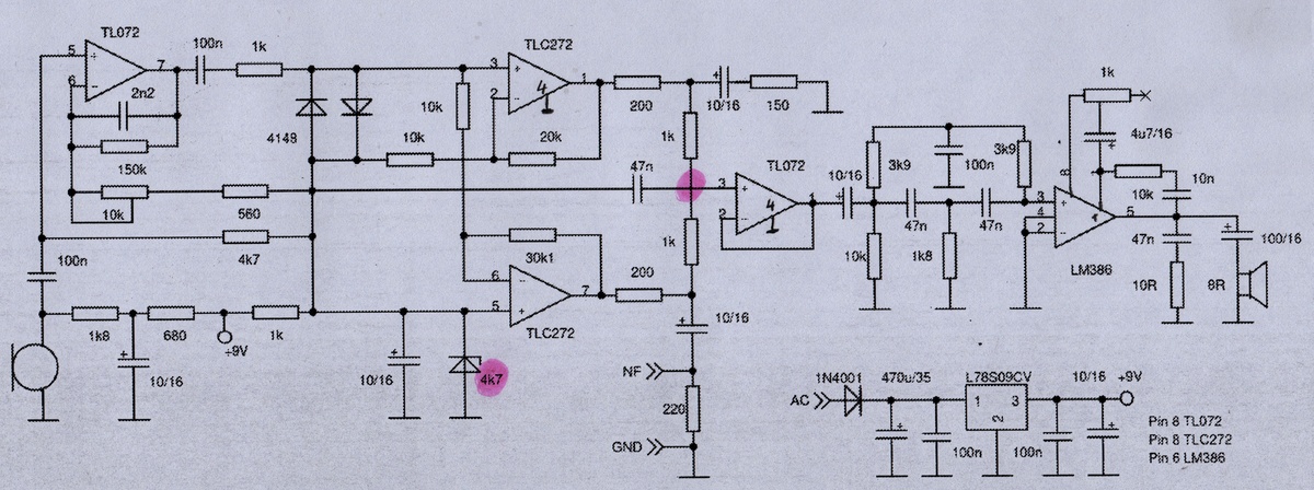

Aber ich fand auf russischen Seiten den anhängenden und markierten
Schaltplan von Siemens mit der Bezeichnung TFS-2616 mit Fehlern.
So ist es mir nicht plausibel, wieso neben einer Z-Diode "4k7" steht und
zwei Widerstände von je 1k in Reihe liegen und an ihrer Verbindungslinie
eine weitere Linie kreuzen, die an Pin 3 des TL072 führt.
Während mir das noch relativ logisch erscheint, dass da der Lötpunkt
vergessen wurde, so zweifle ich an der Z-Diode, was das sein soll.
Es gibt doch keine mit 4,7V - Z-Spannung, oder?

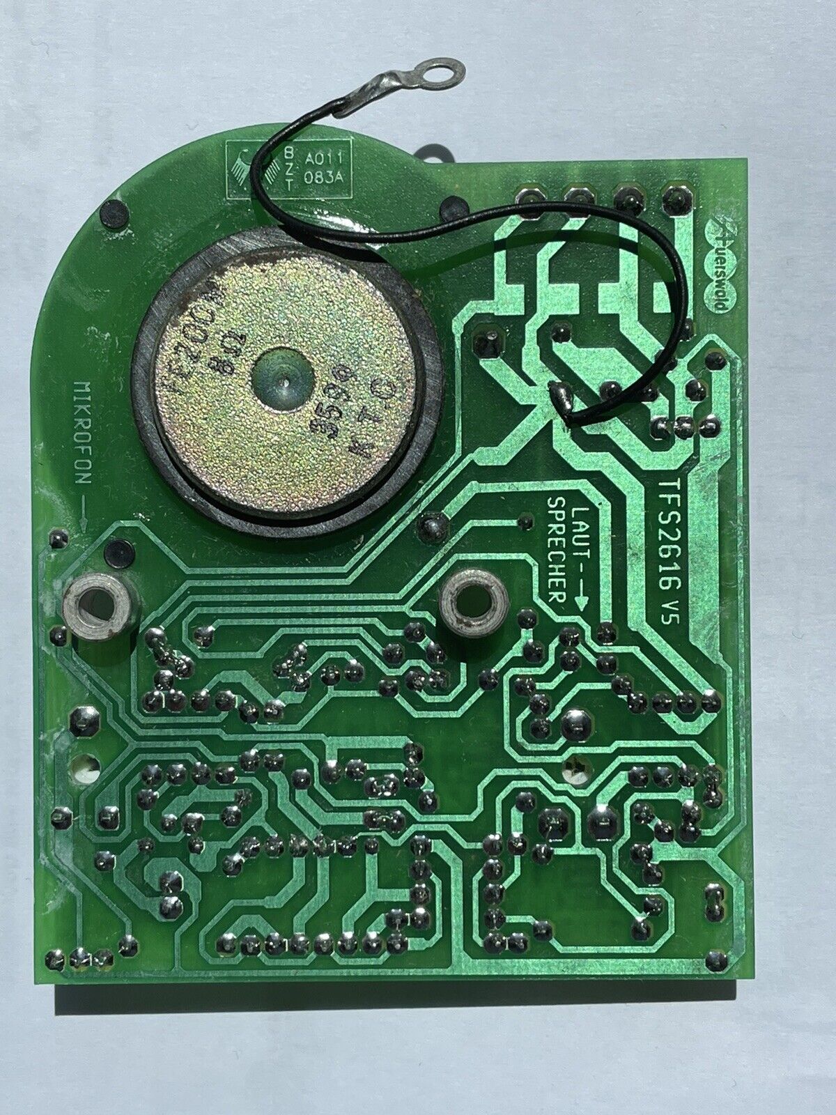

Da ich leider keine originale Platine vorliegen habe, auf der die Werte
aufgedruckt sein sollen und kein Foto im internet das hergibt, muss ich
hier raten.

von H. H. (Gast)
Das ist ein Standardwert!
von Robert M. (r0bm)
> vergessen wurde...
So ist es.
Hagen S. schrieb:
> ... so zweifle ich an der Z-Diode, was das sein soll.
Gibt es, 4,7V ist ein Normwert (E24 Reihe).
von Hagen S. (funkmechaniker)
Und warum schreibt man da 4k7 - wie beim Widerstand? Das kann doch nur
ein Fehler sein.
Normreihen identisch wie für Widerstandswerte und Kondensatoren auch bei
Z-Dioden - ist mir noch nicht so bewusst aufgefallen.
von H. H. (Gast)
> ein Fehler sein.
Offensichtlich ein Versehen.

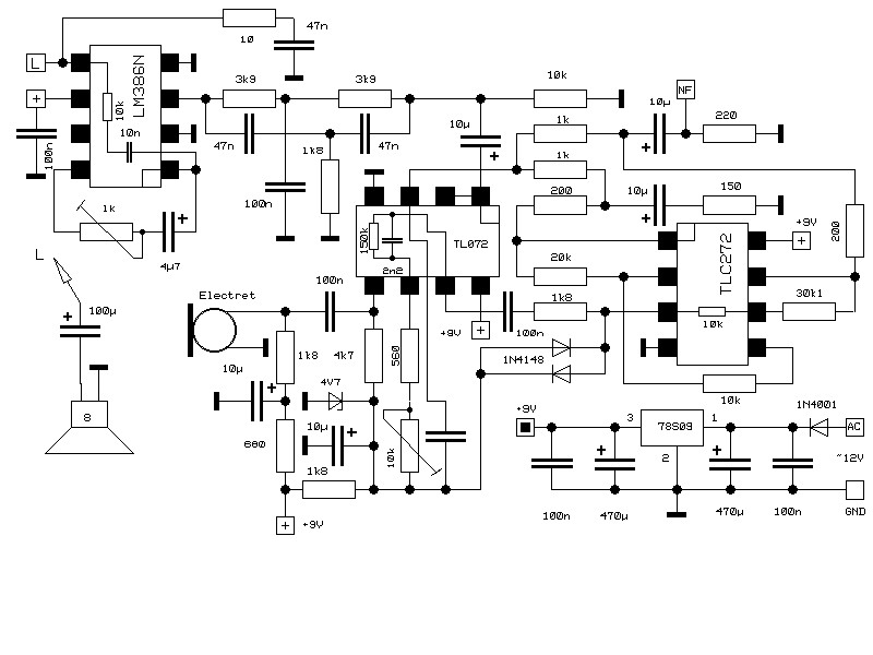

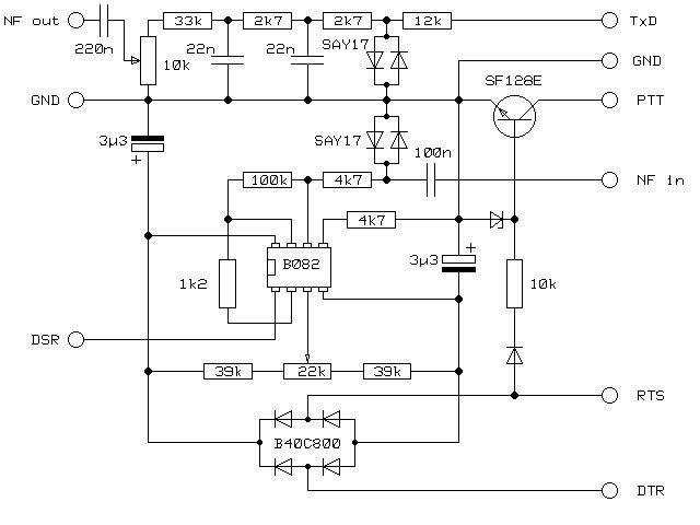

... hier der Bauschaltplan für solch ein Komparatormodem.
Hagen S. schrieb:
> Ich kenne Varianten, bei denen die Vorspannung für Elektretkapseln mit
> einer LED stabilisiert wird (bei flacherer Kennlinie, als eine Z-Diode).
> Aber hier hängt ja noch ein Netzwerk an Bauteilen und der
> nichtinvertierende Eingang des TLC272 dran. Das ist erst einmal sehr
> unübersichtlich.
Die Kapsel wird über ein RC-Filter (680/10uF) und Vorwiderstand (1k8)
direkt aus den 9V betrieben. Die Z-Diode stellt eine(n)
Bezugspunkt/Vorspannung (~Ub/2) für die OPVs her damit diese unipolar
versorgt werden können. Für Wechselspannungen ist dies ein Massepunkt.
Hagen S. schrieb:
> Dass es sich hier um eine Rückkopplungssperre handelt, steht ausser
> Frage und dass das so ähnlich, wie eine Waage arbeitet und gleichartige
> Signale aus dem Lautsprecher die Mikrofonverstärkung zuregeln.
Die Mikrofonverstärkung ist, mal abgesehen von einem einfachen
Soft-Limiter (1k/1N4148), fest und nicht automatisch regelbar. Die
vorverstärkte Wechselspannung der Kapsel hebt sich idealerweise am
nichtinvertierenden Eingang des rechten TL072 auf, wodurch eine
Rückkopplung verhindert wird. Der Lautsprecher soll ausschließlich die
NF der Gegenstelle wiedergeben.

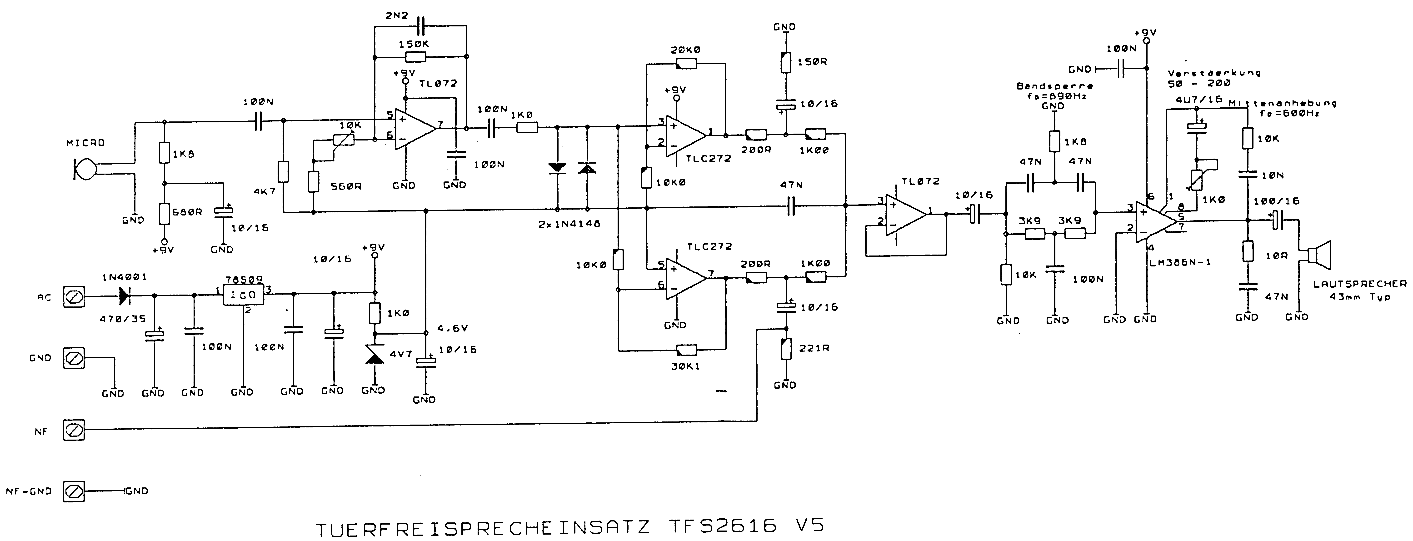

von Manfred (Gast)
Hagen S. schrieb:
> Nur besteht das Problem, dass man im ganzen WWW keinen Schaltplan dazu
> findet.
Im Anhang das Original, etwa aus dem Jahr 1996..2000
Manfred schrieb:
>> findet.
Vielen herzlichen Dank! Ich war gerade auch am Umzeichnen als
Bauschaltplan und da sieht das ganz ähnlich aus.

Manfred schrieb:
>> findet.

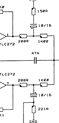

Ich kriege an dieser Stelle wieder ein Problem:
Während man an den Ausgängen des TLC272 Pin 1, 7 jeweils "200R" angibt,
liest man an dem zum NF-Anschluss parallel geschalteten Widerstand nach
Masse "221R".
Jetzt bekomme ich wieder solche Grundfragen, ob man hier unzulässiger
Weise zwei Lesartsysteme miteinander vermischt hat!!!
Entweder haben wir 200 Ohm nach der herkömmlichen Lesart, oder es sind
20 Ohm und die letzte Null zeigt "Null Nullen".
Denn nach der neuen Lesart oder auf SMD-Widerständen steht "221" bzw
"221R" für 220 Ohm!!
Jetzt schaue  ich auf den reklamierten Siemens-Schaltplan und sehe, da
sind die zwei Widerstände an TLC272 Pin 1 und Pin 7 tatsächlich 200 Ohm,
aber für den
Parallelwiderstand des NF-Anschlusses stehen da 220 Ohm!
Also solche Vermischungen gehen schon mal gar nicht!
Nach nur dem neuen Plan allein wäre ich anhand des "221R" auf 20 Ohm bei
200R gekommen, hätte ich jetzt keine Referenz oder ein Foto der
originalen Platine!
Ich kenne mich sehr wohl mit SMD aus und teilweise löte ich auf
Laborplatinen 2mm lange SMD-Widerstände auf.
Und die Beschriftung "200" sind 20 Ohm und "221" 220 Ohm.
Das kann ich mit Messpinzette an solchen vorrätigen SMD-Widerständen am
Ohmmeter zum praktischen Vergleich messen.
Sowas fällt mir auf, während ich einen Bauschaltplan zeichne, der die
günstigste Anordnung der Bauteile berücksichtigt und somit die
kürzestmögliche Leitungsführung. Da trage ich die Werte auch ein und
dabei fällt mir nun das auf!

... oder es sind ganz einfach zwei verschiedene Widerstände, einmal 200
Ω und einmal 221 Ω. Beide gibt es in der E96-Reihe.
Zumindest ist das meine Interpretation.

Eine Erklärung:
Früher (tm) war den Emtwicklungsabteilungen vorgegeben, sie sollen
bittechön nur Kohleschicht-Widerstände aus der E6-Reihe verwenden. Das
waren dann die Werte 100, 150, 220, 330, 470, 680 (und natürlich 10er
Potenzen davon), in den Toleranzklassen 5% oder 10%. Ein 220
Ohm-Widerstand würde dann unter dem Namen "220" bzw. "220R" geführt.
Irgendwann waren E96-Metallschicht-Widerstande (1%) so billig, dass man
auf den 5 und 10% Kram verzichtete. Nun gab es plötzlich manche der og.
Werte nicht mehr und man stieg um auf 100, 150, 221, 274, 332, 475, 681.
Der "neue 220 Ohm-Widerstand" würde folglich unter dem Namen "221" bzw.
"221R" geführt.
Btw, wir hatten uns damals für 274 und nicht 267 entschieden, da 274
"optisch" (rt vio ...) näher an 270 lag.
Im Siemens Schaltplan steht aber eindeutig 200*R* und 221*R*, d.h. 200
bzw. 221 Ohm (E96 Reihe).

von 888 (Gast)
Hagen S. schrieb:
> Beide Pläne angeschaut und es sind einmal 200 Ohm und einmal 220 Ohm.
> 221 Ohm ist da Blösinn
Vielleicht ist das kein original Konstruktionsschaltplan, sondern der
wurde mal von jemand anhand einer vorliegenden Platine abgezeichnet. Und
da waren halt statt 220 Ohm 5% 221 Ohm 1% eingelötet. Was voll im durch
die 5% erlaubten Bereich liegt.
Oder der Hersteller brauchte irgendwo mal 1% und hat deshalb gleich alle
220 Ohm 5% durch 221 Ohm 1% ersetzt. Spart Platz im Lager und ist durch
Mengenrabatt nicht wirklich teurer.

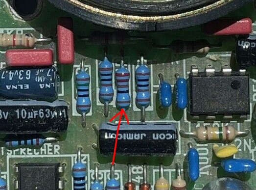

von H. H. (Gast)
Ist doch auch 221 Ohm eingebaut.

> Aber ganz ehrlich: Wenn ich mir die originale Platine anschaue - da hat
> man doch eine ungünstige Leitungsführung gewählt.
So langsam wird das albern, das Gerät wurde so verkauft und
funktioniert. Die Kollegen, mit denen ich dort zu tun hatte, machten mir
nicht den Eindruck von Amateuren.
von JoergL (Gast)
Ausserdem hat das Board im Bestückunsdruck die "V5"
Bei der 5.Version der Leiterplatte sollten sie dann wirklich soweit
optimiert/korrigiert sein, daß alles gut funktioniert.

Anbei ein Bauschaltplan-Beispiel, wie ich es auf dem Werktisch als
Vorlage benutzen würde. Es kommt auf keine Norm der Symbole an!
Es ist eben eine Bauskizze, mit der man Etwas anfangen kann.
Auch ist in diesem Muster freigestellt, ob man den Festspannungsregler
mit Außenbeschaltung auf eine einzelne Platine setzt und vielleicht
hochkant im rechten Winkel auf die Hauptplatine oder einfach mit
integriert.
Hagen S. schrieb:
> Und es ging um die Lesart ob |2|2|0| = 22 Ohm und |2|2|1| = 220 Ohm
> wie bei SMD-Bauteilen oder ob zwei Bezeichnungsweisen in einem Plan
> vermischt sind!
Ich dachte das wurde geklärt. Weder im Original-Schaltplan noch in der
russischen Variante werden Bezeichnungen vermischt. SMD-Bezeichnungen
führen in einem Schaltplan nur zu Missverständnissen.
200R = 200 Ohm und 221R = 221 Ohm. Beide Werte stammen aus der E96
Reihe. In dieser R-Reihe gibt es keine 220 Ohm!
In der russischen Version des Schaltplans wurde der 221 Ohm Widerstand
mit 220 Ohm (E6... E24 Reihe) ersetzt weil der geringe Unterschied keine
Rolle spielt.
von HildeK (Gast)
Hagen S. schrieb:
> Stimmt nicht. Es ist zweifelsfrei der gleiche Schaltplan - nur eben
> anders gezeichnet!
Es mag der gleiche sein, es ist nicht der selbe! Er wurde zumindest von
jemand anderem gezeichnet.
Wenn jemand 200Ω verwendet, dann auch 221Ω, denn er hat beschlossen, die
1%er aus der E96-Reihe zu verwenden. Das ist übrigens schon lange
gängige Praxis in Firmen, die Elektronik entwickeln!
Z.B. Robert M. sieht das exakt genau so:
> Rolle spielt.
Keiner weiß, warum es das so entschieden hat. Es rentiert sich auch
nicht, darüber nachzudenken.
Wenn ich eine Skizze mache für eine Schaltung, dann steht da durchaus
auch an einem Widerstand 220Ω; wenn ich sie aufbaue, ist einer mit 221Ω
drin. Es macht in 99.99% der Fälle keinen Unterschied! Wenn es einen
