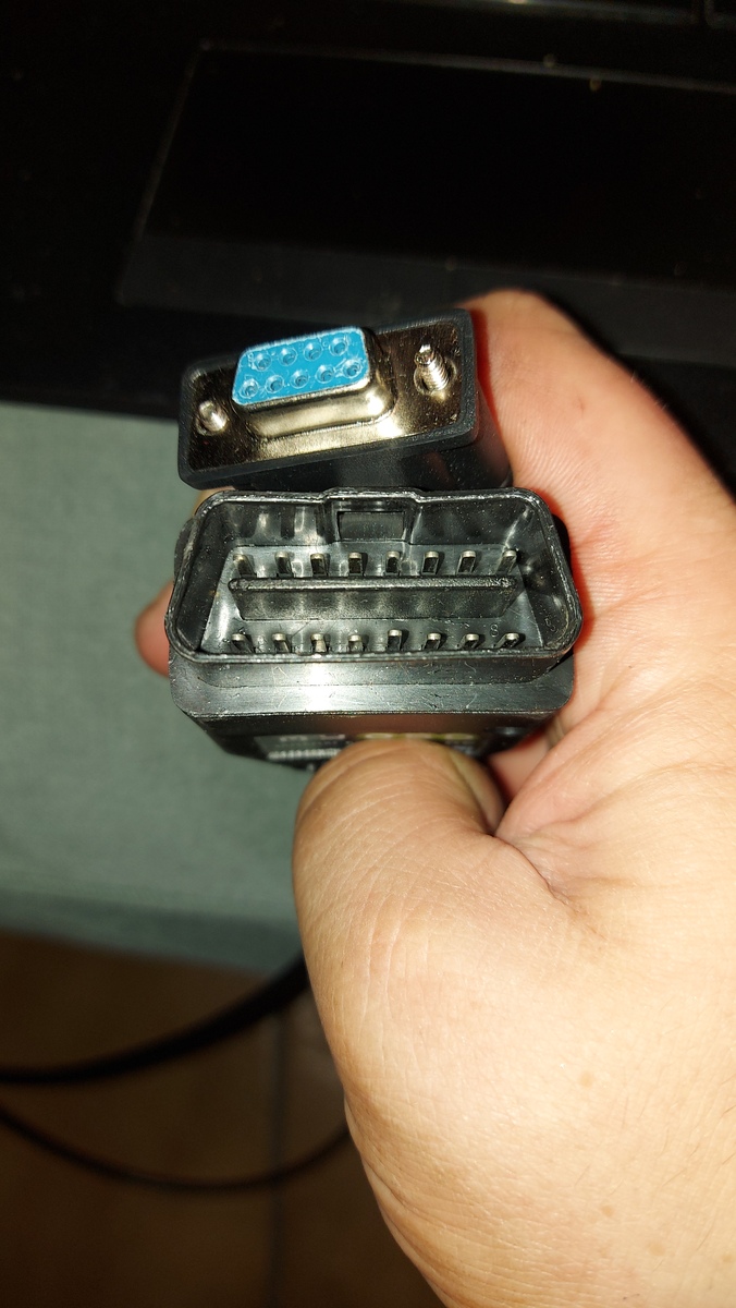

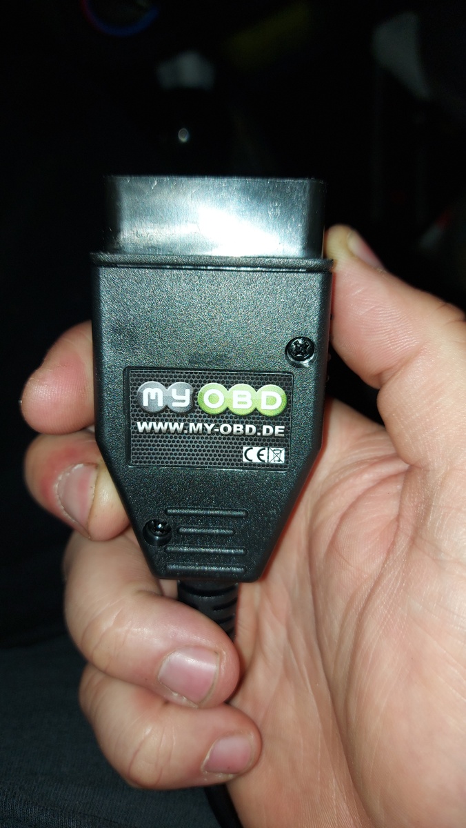

ich bin neu hier, fange aber einfach mal direkt an:

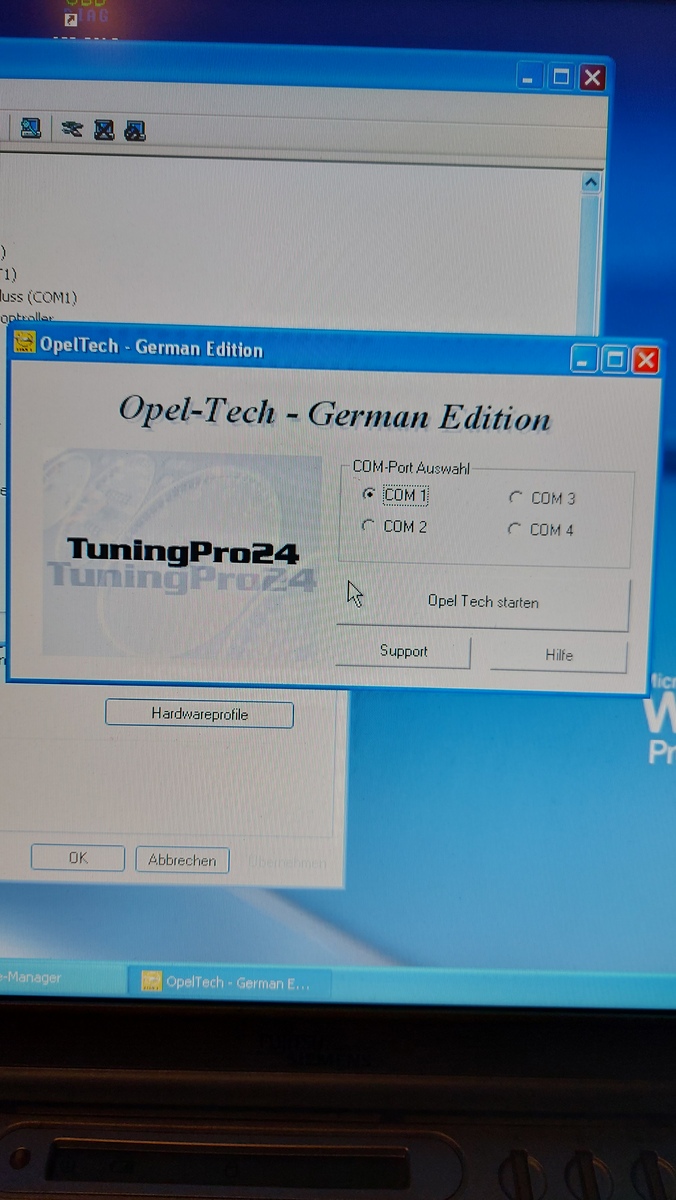

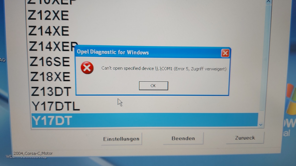

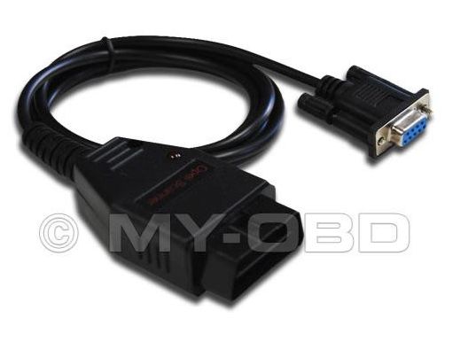

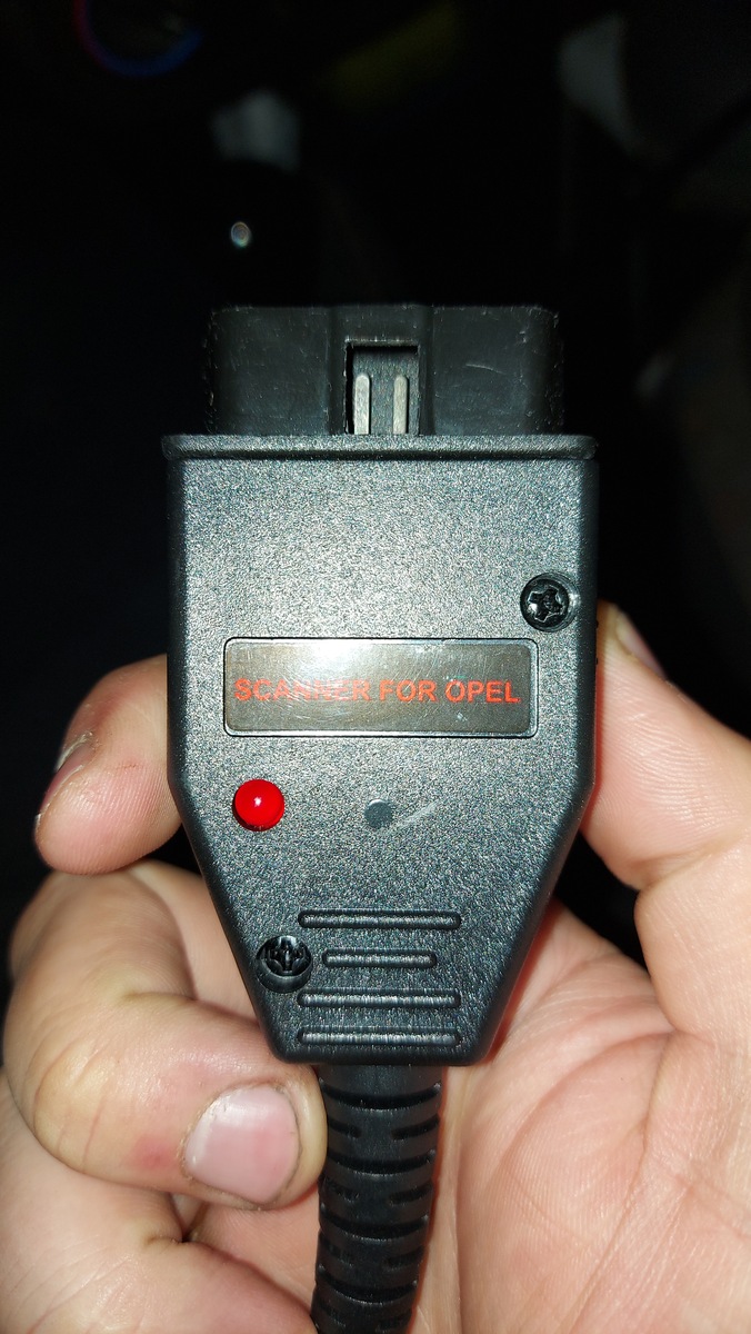

Ich habe hier 3 alte Laptops, Fujitsu Lifebook C1110D mit XP.

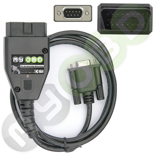

Ich möchte gerne mit einem Diagnosegerät für Opel mit RS232 Stecker
arbeiten, der nicht an USB funktioniert.

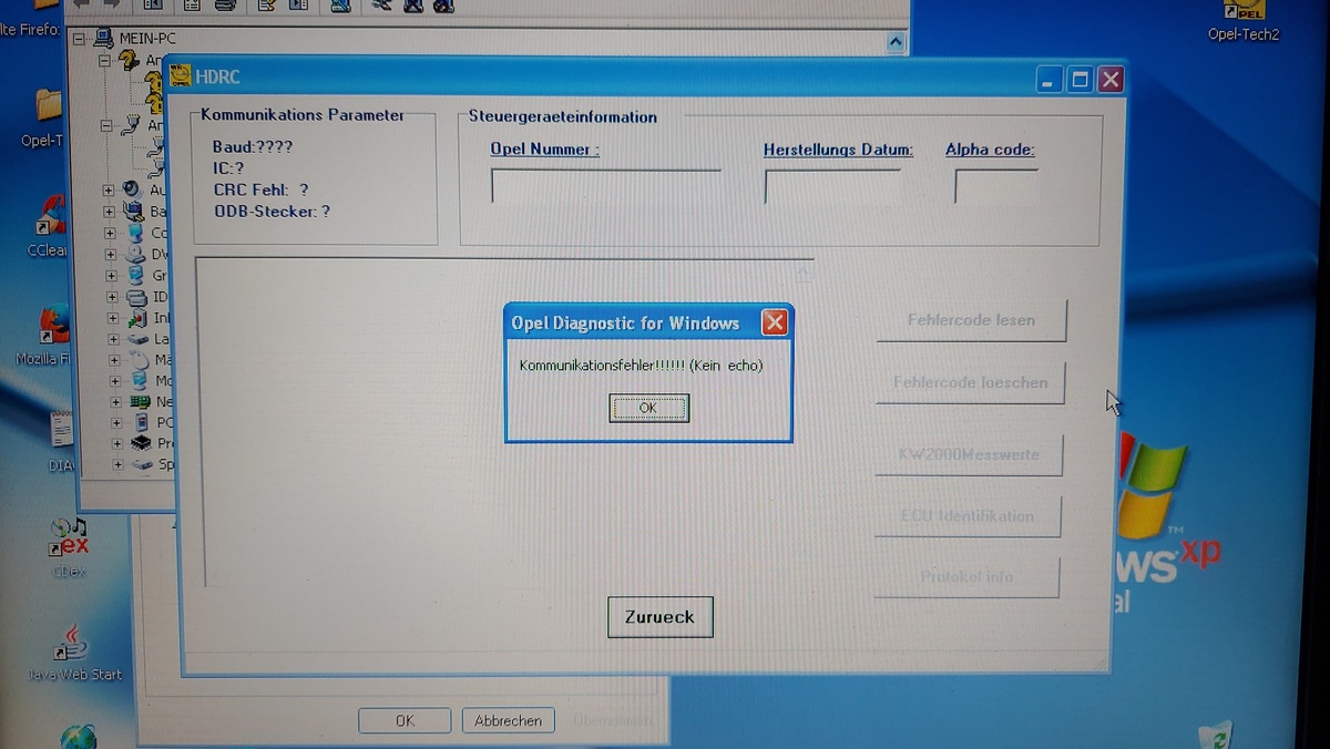

Leider wird der Steckplatz evtl. nicht angesteuert? Das Gerät wird nicht
erkannt, die Kommunikation mit den Auto findet nicht statt.
Entweder kommt die Fehlermeldung, dass es kein Echo gibt, oder Interface
gefunden wurde.
Wie kann ich bei meinem Gerät feststellen, ob die Schnittstelle
funktioniert, oder ob es überhaupt "echtes RS232" und nicht intern auf
USB umgewandelt wird? Der Laptop ist von Anfang der 2000er.
Der Fehler ist tatsächlich bei allen 3!

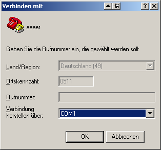

Verbinde den Rx Pin mit Tx und teste dann mit dem "Hammer Terminal", ob
gesendete Zeichen (durch diese Verbindung) als echo zurück kommen.
Dann siehst du, ob die Schnittstelle funktioniert.
Ob sie indirekt durch USB geht, müsste man im Gerätemanager sehen
können, denke ich.
Man kann solche Peripherie im BIOS oft deaktivieren und auch auf
verschiedene I/O Adressen und IRQ# umstellen, also erstmal da schauen.
Sollte im Gerätemanager dann unter COM Port auftauchen.

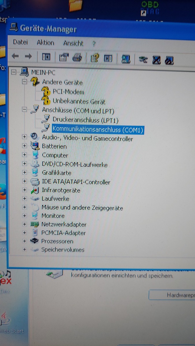

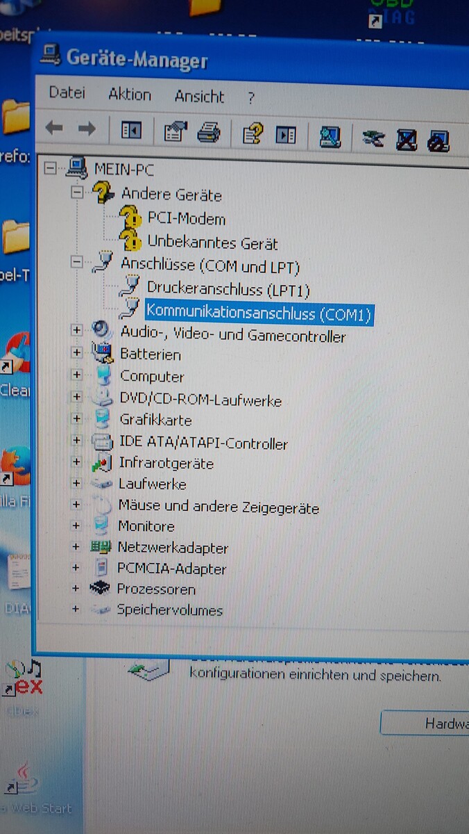

von Jan (jan_f_aus_h)
Wo finde ich die Daten?

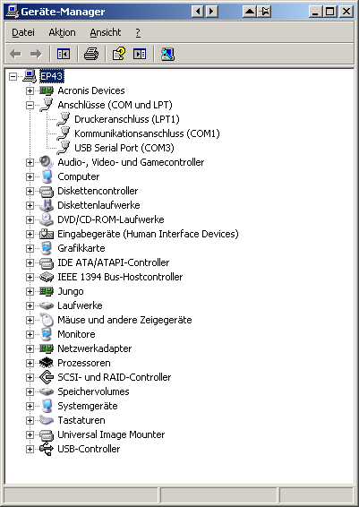

Im Geräte-Manager stehen nur 1x Druckeranschluss (LPT1) und 1x
Kommunikationsanschluss (COM1)
Bei einem Freund stehen dort die tatsächlich angeschlossenen Geräte.
Was müsste wo im BIOS eingestellt werden? Ich habe den Anschluss auf
AUTO stehen
@roehrmond: Wo kann ich das denn sehen? Ich habe beim COM1 an keiner
Stelle das "Wort" USB gelesen.

Der Gerätemanager kann dir z.B. den Treiber anzeigen, den Windows
benutzt, um mit der Hardware zu reden. Schon das dürfte die Frage USB
oder nicht problemlos klären können.
Darüber hinaus kann der Gerätemanager auch die verwendeten Resourcen
(Adressen und IRQs) anzeigen, jedenfalls für echte COM-Ports. Die
könntest du mit den im BIOS eingestellten vergleichen.
Ok, das bedeutet, das sie im BIOS aktiviert sind und du nun mit HTerm
oder auch mit HyperTerminal weiter testen kannst, wie o.a.

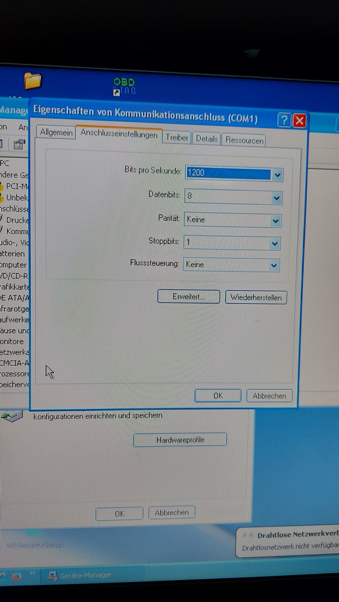

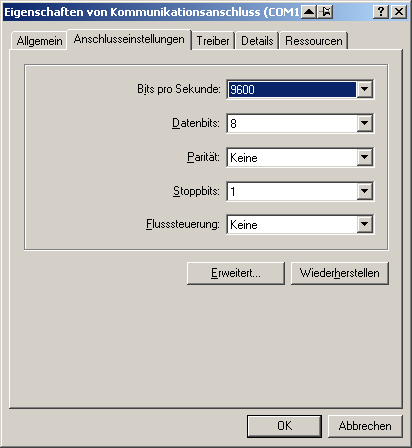

Aus dem Geräte-Manager:
Treiberanbieter: Microsoft
Treiberdatum: 01.07.2001
Treiberversion: 5.1.2600.0
Signaturgeber: Microsoft Windows Component Publisher
Laut Anbieter des Geräts ist kein eigener Treiber vorgesehen. Bei meinem
Kollegen wird auch nicht dieses Gerät angezeigt, da er es selbst nicht
besitzt. Es werden andere Geräte in der Liste geführt. Ist aber auch nur
seine Aussage. Bei ihm sind COM5 und 7 benannt und einem "Bauteil/Gerät"
zugewiesen.

hinaus etwas weiter in die einzelnen Steuergeräte zu kommen. Ein ganz
einfaches Programm, so es denn funktioniert.
Der Verkäufer hat die entsprechende Software mit Anleitung beigelegt.
Für diese Art des Anschlusses ist keine Treiberinstallation nötig.
Der Computer erkennt halt nicht, dass da überhaupt was angeschlossen
ist. Da hänge ich gerade.
Da ich insgesamt 3 baugleiche Laptops habe, das Problem aber an allen 3
besteht, tippe ich mal darauf, dass es sich nicht um eine mechanische
Störung handelt, das wäre schon ein Zufall.

von Walter T. (nicolas)
Kann man in der alten Software überhaupt COM5 auswählen?
(Dass man damals mit der meisten Software den COM-Port und evtl. auch
die Datenrate in der Software von Hand einstellen musste und dass viele
Programme nicht mit COM-Port-Nummern höher als COM4 klarkamen, nehme ich
jetzt mal als implizit bekannt an, weil es im Thread nicht zur Sprache
kam.)
Mal angenommen, das klappt so, wie man es hier bei mir auswählen kann,
dann habe ich bis COM256 zur Auswahl.
Da ich aber nicht sofort testen kann, kann ich die Frage nicht korrekt
beantworten. Wahrscheinlich bin aber eh zu blöd.

von Ob S. (Firma: 1984now) (observer)
Die Wahl fällt leicht. Du nimmst einfach den einen, den es tatsächlich
gibt.
Und merkst dir: die Software taugt nix, brauchbare Software ist
natürlich in der Lage, eine Liste der aktuell tatsächlich verfügbaren
COM-Ports zu ermitteln und die mögliche Auswahl auf eben diese zu
beschränken.
Und ja: das ging auch zu Zeiten von WindowsXP durchaus schon problemlos
zu machen.
Die Software lässt die ersten 4 zu
Eben waren es noch 256...
Ob S. schrieb:
Ist aber egal, lt. Gerätemenager gibt es nur COM1, also wählt man den.
Es sei denn, irgendwer hat einem massiv in's Gehirn geschissen.
Am PC kann man 256 zuweisen. In der Software gibt es 4. Habe es nicht
richtig geschrieben, Asche auf mein Haupt.

von Stephan S. (uxdx)
Zeig doch mal eine Hardycopy des Gerätemanagers, wenn der COM-Port
angeklickt ist

Am Laptop ist die serielle Schnittstelle ein male DB9. Wenn der
Diagnoseadapter eine female DB9 hat, ist eine male-female DB9
Verlängerung und kein male-male Nullmodemkabel zur Verbindung
einzusetzen.

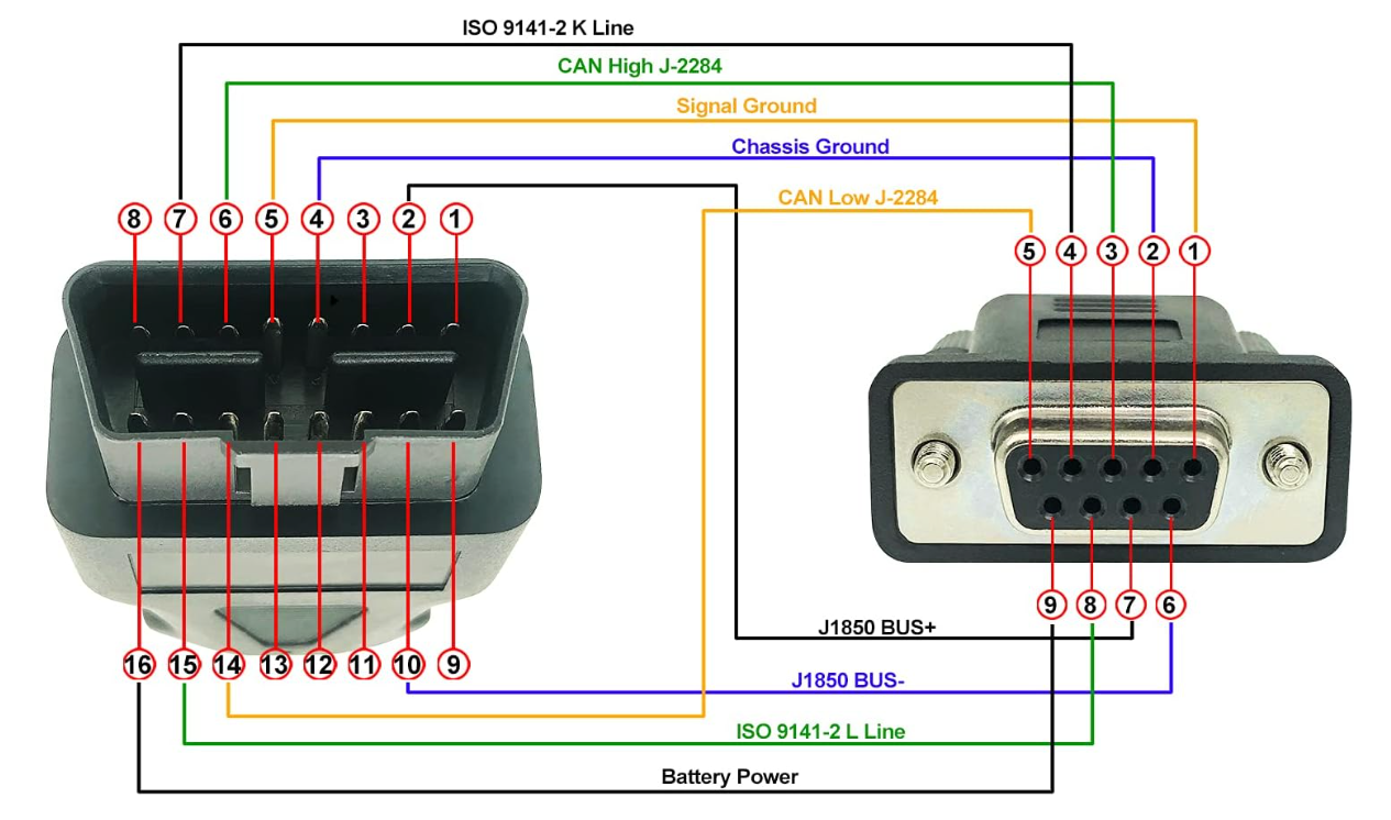

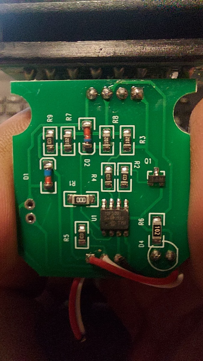

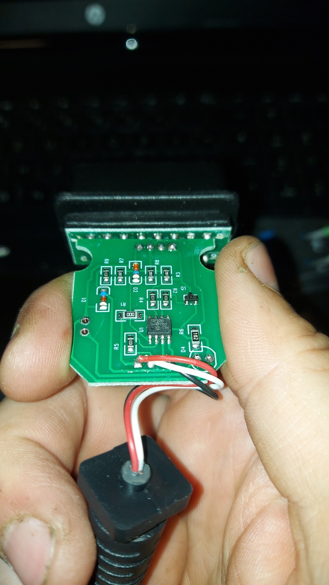

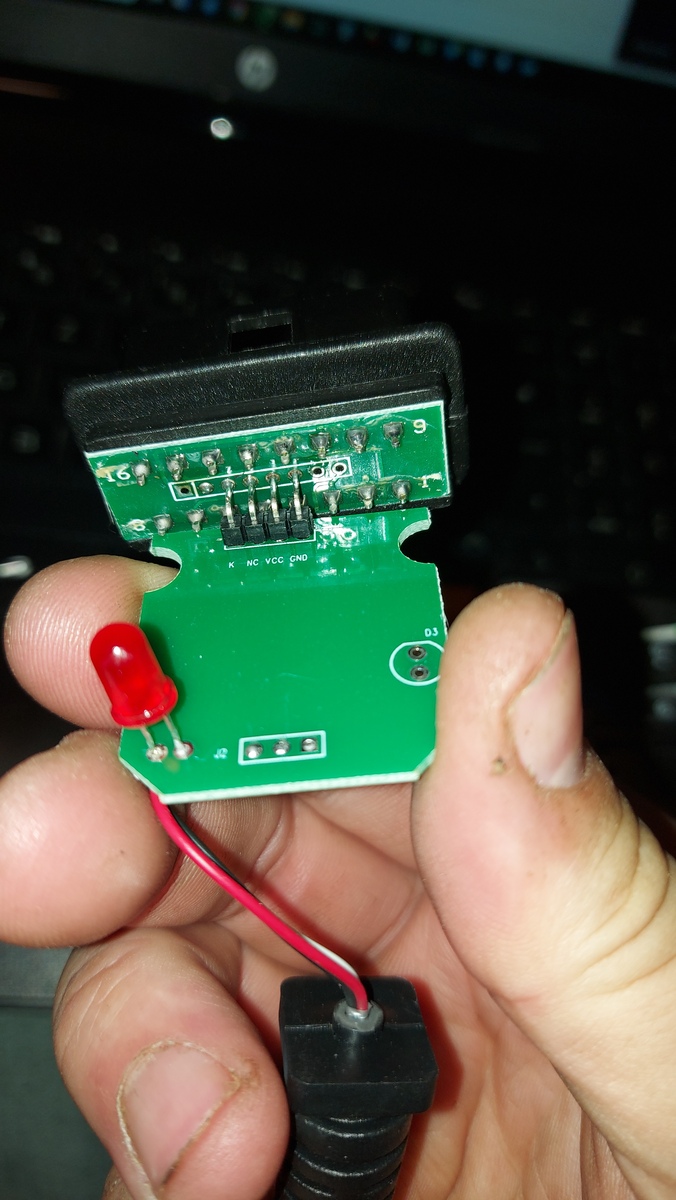

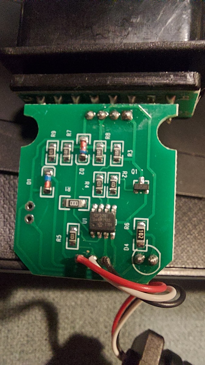

Ich habe aber jetzt mal alle Pins auf Masse gemessen und zumindest am
OBD2 jetzt mehr Fragen als Antworten. Folgende Werte konnte ich messen:
RS232:
1. 5,215V
2. 5,243V
3. -5,395V
4. -5,395V
5. Masse
6. 5,215V
7. -5,395V
8. 5,264V
9. 5,223 kOhm (Echt?)
Am OBD2:
1. ./.
2. ./.
3. ./.
4. Masse
5. Masse
6. ./.
7. ./.
8. ./.
9. -0,390V
10. 6,500V
11. 7,350V
12. 7,200V
13. -0,387V
14. 7,432V
15. 7,708V
16. 7,370V
Ich kann leider nicht messen, welcher Port vom Stecker dem am
OBD-Stecker entspricht, da meine Messnadeln zu dick sind. Ich habe auch
gerade nichts dünnes da.
Das Testgerät ist ein neuer KS-Tools Digital-Multimeter, dem traue ich
die richtigen Zahlen zu. Ich frage mich nur, warum nicht eine Zahl mit
denen am Laptop korrespondiert.
Sobald ich das Kabel gebastelt habe, werde ich auf jeden Fall den Test
durchführen.
Ich finde halt die unterschiedlichen Werte am OBD so komisch...
Laut Verkäufer ist es ein vollwertiger RS232, aber der will ja auch
verkaufen.
Den Vergleich mit meinem Kollegen kann ich so leider nicht vornehmen, da
er den Adapter in einer Werkstatt nutzt, wo er nur selten ist. An seinem
PC hat er so ein Teil leider nicht, nur andere. Aber kein OBD. Somit
habe ich erstmal keine Vergleichsmöglichkeit.
Folgende "Treiber-Info" gibt der Verkäufer für das Teil:
Zitat:
"--- OpelTech Treiber ---
Für das OpelTech Interface wird kein Treiber benötigt,
da das OpelTech Interface ein serielles Interface ist
und somit über den bereist vorhandenen Standard Windows Treiber läuft.
Eine zusätzliche Treiberinstallation ist also NICHT erforderlich.
!!! Wichtig !!!
Das OPEL-TECH II Interface arbeitet NICHT (!!!) mit einem USB auf
Seriell (RS232) Adpater zusammen!
Empfohlen wird ein Laptop / PC mit fester serieller COM-Schnittstelle
(9-Poliger Anschluss / auch als RS232 bekannt)
Alternativ kann man aber auch eine RS232 Karte mit einem OX950 Chipsatz
verwenden:
http://www.my-obd.de/advanced_search_result.php?keywords=rs232&x=0&y=0
Bitte beachten Sie, dass die meisten günstigen RS232 Karten intern
immernoch mit einem USB Chipsatz arbeiten!
Experten-Einstellung für eine saubere Verbindung:
- Gerätemanager unter Windows öffnen
- auf "Anschlüsse COM & LPT" gehen
- Doppelklick auf "Kommunikationsanschluss (COM1)"
- "Anschlusseinstellungen"
- Baud-Rate / Übertragungsgeschwindigkeit von 9600 auf 1200 herunter
stellen
- in die "Erweiterten" Einstellungen gehen
- Regler für Sende und Empfangspuffer beide von rechts (15 oder 16) ganz
nach links ziehen (0 oder 1)
Das passt ja mal gar nicht zu dem, was ich da vor mir habe...
Von Stecker zu Stecker durchmessen waren tatsächlich nur die beiden
Massepunkte RS232 5 und OBD 4 und 5 durchgängig, die anderen waren nicht
messbar. Komisch
von Nevs (noname_user)
Oh man, wenn er schon was von ODB-Stecker auf RS232 schreibt müsste es
doch klingeln! Da wird der 9-polige Stecker nur als Verbinder an des
Interface des ODB2-Adapters genutzt, also nix gleich nach RS232.
Matthias S. schrieb:
> Könnte sein, das es für den Opel Scanner ein spezielles Interface
> erfordert, denn OBD2 und RS232 passen ja erstmal nicht ohne weiteres
> zusammen.
Das war doch schon dort der zielführende Hinweis.
Aber wie immer nur Proviehs hier dabei .... ;-)
@ To, dann lass dich mal schulen in dem Gerät was du da hast, da fehlt
nämlich noch die Wandler-HW mit einem Betriebsprogramm, das wird so nix
vom ODB2 auf den Laptop.
Sowas hat man aber auch schon vor Jahren gelernt u. gewusst u. als
Mechatroniker sind das Basics.
Ich habe diese Infos auch gerade auf einer Seite gesehen, die sich mit
genau diesem Thema beschäftigt.
Ich werde mir jetzt das entsprechende Zubehör besorgen.
Ich bin kein Mechatroniker, hatte bisher auch keine Berührungspunkte mit
derartigen Geräten. Für meine alten Opel habe ich einen originalen
Tech1, für meinen neueren wollte ich mir erstmal was günstiges holen,
was mir entsprechend empfohlen und als funktionierend zugesagt wurde.
Auch der Verkäufer besteht drauf, dass es funktionieren muss. Naja,
jetzt bin ich etwas schlauer und werde mir die entsprechenden Sachen
besorgen.
Es gab hier einige Tipps, alle konnte ich bisher nicht verfolgen, aber
jetzt scheint es ja geklärt.
Ich danke allen, die sich beteiligt haben!

obd_rs232.png Wo stammt das her? Das kann nichts mit der seriellen DB9
Belegung eines Diagnoseadapter zu tun habe. Ist es so einer?
https://www.my-obd.de/diagnose-interfaces/1002686304/fuer-opel-tech2-diagnose-interface-corsa-astra-vectra-zafira-uvm

Gibt es Links zu dem verwendeten Opel-Tech II Interface?
Es ist genau dieses Gerät:
https://www.my-obd.de/diagnose-interfaces/1002686304/fuer-opel-tech2-diagnose-interface-corsa-astra-vectra-zafira-uvm.?c=1000071469
Ich habe erst am Steckplatz vom Laptop und dann am eingesteckten OBD2
Adapter gemessen. Das Fahrzeug steht in der Tiefgarage, einen Stadtteil
weiter, den hole ich aber morgen nochmal nach Hause. Aktuell fahre ich
ein anderes Auto.
Angeblich soll es halt direkt am PC laufen, aber ist halt nicht.
Am Fahrzeug eingesteckt leuchtet die rote Lampe, am Computer
eingesteckt, ohne Fahrzeug nicht
Das Telefonat war auch nicht zielführend.
"Das Gerät ist direkt an den Computer anzuschließen, wo denn sonst"
"die Verkabelung ist korrekt, da ist nichts anders"
"Dann funktioniert der Computer nicht"
Ich teste es am Wochenende an einem anderen Computer und an einem
anderen Fahrzeug, dann weiß ich mehr. Oder gebe es zurück.
Bis dahin...
von Günter L. (Firma: Privat) (guenter_l)
von Jan schrieb:
>Es ist lediglich der OBD2-Diagnosestecker für Fahrzeuge, am anderen Ende
>der RS232-Stecker, der direkt in den PC geht. Nichts wildes
Wenn das einfach nur ein Kabel ist, also Adern verbinden ein
Stift mit einen anderen Stift, kann kann das natürlich nicht
funktionieren. Dieses OBD2 ist keine RS232-Schnittstelle.
Siehe hier:
https://de.wikipedia.org/wiki/On-Board-Diagnose
https://www.flexihub.com/de/oobd2-pinout/
https://de.wikipedia.org/wiki/RS-232
Es ist also eine Technik nötig die OBD2 auf RS232 wandelt,
adaptiert.
Vielleicht gibt es Kabel, wo das im Stecker eingebaut ist,
weiß ich aber nicht.

von Peter M. (r2d3)
Hallo Jan und Steve,
eben habe ich - leider vor der Lektüre des gesamten Forenbeitrags den
untenstehenden Artikel geschrieben. Ich glaube aber, dass der für
trotzdem nützlich sein kann.
> können, denke ich.
auf dem angehängten Foto seht ihr im Gerätemanager einer XP-Installation
die auf dem Mainboard vorhandene serielle Schnittstelle COM1. Die andere
serielle Schnittstelle bildet einen RS232-Adapter ab, der von USB auf
RS232 wandelt. In meinem Fall ist hier eine alte Fritzbox angeschlossen.
Wichtig sind bei der Verwendung auch die Schnittstellenparameter, die Du
zum einen direkt in den Eigenschaften des "COM"-Geräts einstellen
kannst, aber auch innerhalb eines Terminalprogramms wie dem bei XP
mitgelieferten "Hyperterminal", zu finden im Menü unter
Start/Programme/Zubehör/Kommunikation.
Im seriellen Kontext sollte man auch die Software von
https://www.uwe-sieber.de/deutsch.html
kennen.
Viel Erfolg!
Hier mal meine Einstellungen, ich bin gerade am Auto. Habe ihn extra
nochmal nach Hause geholt.
Geräte-Manager, die beiden unbekannten sind bei allen 3 baugleichen
Laptops
Der Startbildschirm des kleinen Programms
Ich muss die Bilder leider einzeln hinzufügen

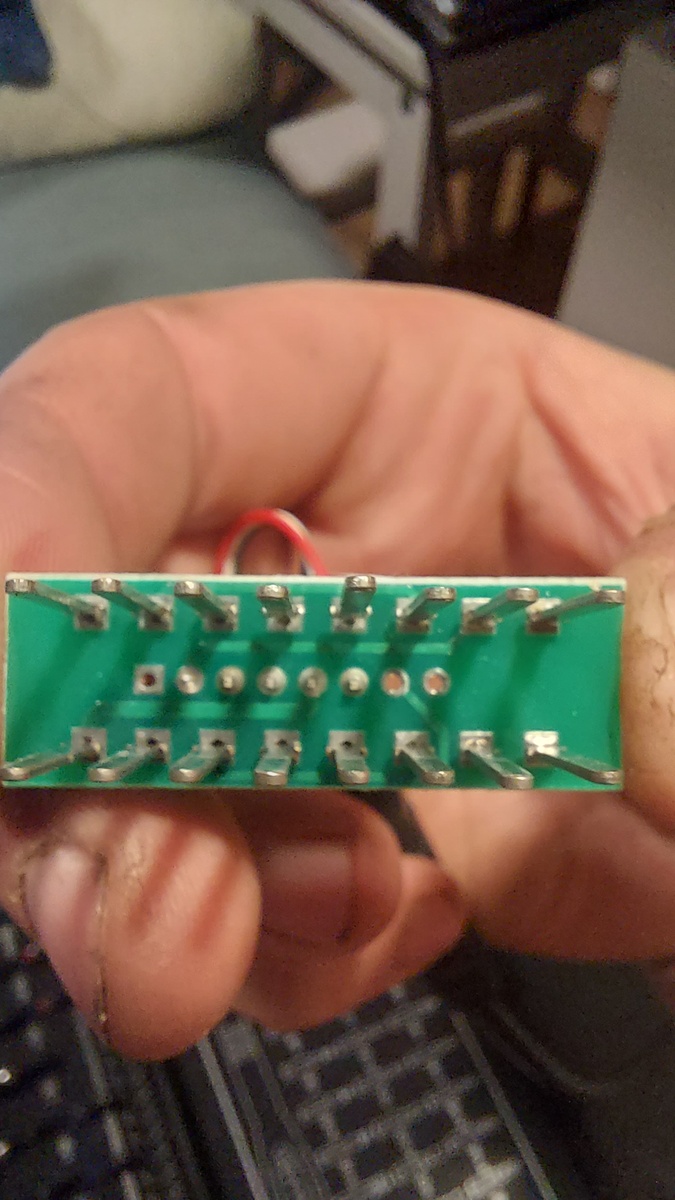

Das Gerät leuchtet, wenn es im Fahrzeug eingesteckt ist.
Es ist natürlich nicht nur ein einfacher kleiner Stecker, da ist schon
mehr drin. Das wird mir aber sicher nicht mal der Händler erklären
können.
Es gibt auch Varianten mit 3 LEDs, hier ist es aber nur die eine
Die Einstellung ist so empfohlen worden, für den OBD2.
Mein Fahrzeug hat noch kein canbus, das Teil wäre auch nicht dafür
geeignet.

Hi, danke für deine Mühe!
Bei mir möchte Hyperterminal eine Telefonverbindung herstellen, bzw
sieht sich als alleiniges Programm für Telefon- und Modemverbindungen.

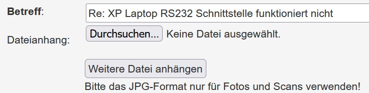

fehlt der Button "Weitere Datei anhängen"?

Hallo Jan,
Die Telefonnummernangaben kannst Du einfach ignorieren. Entscheidend ist
die Schnittstellenauswahl.
> Habe ich einen Denkfehler, muss das ausfüllen, und dann wird da
> irgendwas ermöglicht? Oder ist das vielleicht doch nicht das richtige
> für genau mein Problem?
> Ich selbst habe wirklich keine Ahnung, bin auf eure ausdauernde Hilfe
> angewiesen. Hierfür kann ich auch gar nicht genug danke sagen.
Wolf17 schrieb:
Ich kann den am Handy nicht verwenden, deswegen klappte es gestern nur
einzeln.

Oftmals haben die Laptops eine eingebautes Modem das dann als COM Port
auftaucht. Mit dem Terminalprogramm AT einegen und wenn dann etwas
anderes als Eocho kommt bist du am Modem.
Es gibt leider OBD Kabel die nur die Signale auf eine DSub Stewcker
legen ohne Pegelwandlung auf RS232, du musst auf einem PIN des DSub
Steckers eine negative Spannung messen.
PS: TeraTerm ist eine gutes Terminalprogramm für ALLE Windows Versionen.
Das ist jetzt, nachdem ich Hyperterminal eingerichtet habe
von Monk (Gast)
Offenbar hast du das Hyperterminal noch offen. Man kann einen COM Port
nicht mit zwei Programmen gleichzeitig öffnen.

Jan schraub das Teil vllt. mal auf wenn es nicht versiegelt ist und mach
bitte ein Foto davon vom Innenaufbau, gut belichtet und so nah wie
möglich dass man was erkennt darin. Einen Schaltplan wird es dazu ja
nicht geben.
Ich versuche, morgen ein Detailfoto zu machen
von Hans (ths23)
Nein, für diesen Adapter braucht es kein zusätzliches Gerät. Der Adapter
wird schon wie beschrieben mit der seriellen Schnittstelle verbunden.
Die Kommunikation mit dem Auto macht die Software und diese
(Kommunikation) muß nicht unbedingt dem RS232 Protokoll genügen. Da kann
ein völlig anderes Protokoll drüber laufen, weshalb der angesteckte
Adapter auch nicht von Windows erkannt wird. Die serielle Schnittstelle
wird in diesem Fall gar nicht als solche betrieben. Man kann jedes
einzelne Signal der Schnittstelle über die SW steuern. Voraussetzung für
den Adapter dürfte sein, daß die Schnittstelle im PC vollständig
beschalten ist und alle Signale RX, TX, RTS/RTR, CTS, DSR, DCT, DTR und
Ring von PC Seite her vorhanden sind.
Man kann z.B auch den DS1820 mit einem passenden RS232-Adapter und einer
passenden SW über die normale serielle Schnittstelle auslesen (s. hier
https://www.haeussler.name/blogs/hobby/elektronik/rs232-1-wire-interface/)
und da wird definitiv kein RS232 gesprochen.
Es muß keine RS232-Schnittstelle sein, wenn das Handling von der SW
gemacht wird (s.o.)
Unwichtig schrieb:
> Noch mal für die ganzen angeblichen Fachleute hier, die helfen wollen
> aber wohl nicht können, das ODB2-Interface mit dem Sub-D 9-poligen
> Stecker braucht eine Versorgunsgspannung aus dem RS232, das sieht man
> doch ganz deutlich auf dem Link von ihm? Oder etwa nicht.
Kann sein, muß aber nicht. Das Interface wird wohl vom Bordnetz des
Autos mit versorgt werden. Die seriellen Signale werden wohl vermutlich
vollständig für die Datenübertragung gebraucht werden. In dem Adapter
selbst, wird wohl nicht viel mehr als ein Pegelwandler drin sein.
Allerdings dürfte das Teil ohne Fahrzeug nicht funktionieren.
Allerdings würde ich auch, so wie Du empfiehlst mal einen richtigen PC
an Stelle des Laptops versuchen. Ich könnte mir vorstellen das die
serielle Schnittstelle nicht bei allen Laptops aus Sparsamkeitsgründen
voll belegt ist.
@TO
> stellen
> Nun sollte das Interface problemlos arbeiten.
Hast Du die Einstellungen für die Schnittstelle so gemacht, wie es in
dem von Dir zitierten Auszug der Bedienungsanleitung steht? Das steht
dort bestimmt nicht ohne Grund.

Liest sich auch mal jemand den Link und die Seite dazu durch?
Systemvorrazssetzungen
- Prozessor mit 300 MHz
- 64 MB Arbeitsspeicher
- 50 MB Freier Festplattenspeicher
- Com-Port / RS232 Schnittstelle
- Betriebssystem: Windows 98  2000  ME  XP  VISTA / 7
Bitte beachten Sie, dass dieses Interface NICHT mit einem USB auf
Seriell Adapter betrieben werden kann. Sie benötigen einen Laptop
mit  einer festen seriellen Schnittstelle (Com-Port / 9 poliger SUB-D)
oder  eine Erweiterungskarte für Ihr Laptop.
Eigenschaften
- Voll integrierter Com-Port RS232 Anschluss.
Lieferumfang
- Tech2 Diagnose Interface
- Softwarepaket (Treiber, Anleitung, Dokumentationen, Tools,
  Kennfelder uvm.)

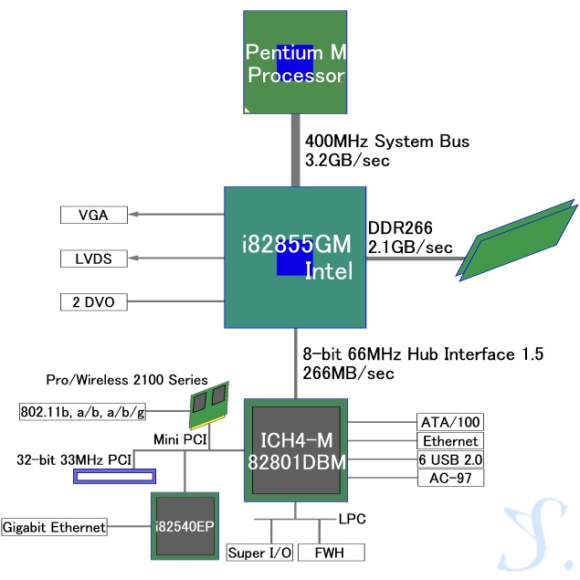

von Florian H. (hocketiger2003)
Ich weiß nicht ob das hilft (Bild). Eigentlich sollte aber RS232 über
den SuperI/O ins System eingebunden sein und nicht per USB, das kam erst
später...
Versuch doch mal HWiNFO32 was rauszufinden. Falls erforderlich kann ich
es auch als zip-Datei liefern; hab´s da (es gibt auch eine
64bit-Version, die wird auf dem Fujitsu sicher nicht laufen...)
Das ist meines Wissens nach das ausführlichste Progamm seiner Art.

Man braucht das aber auch nicht, weil schon längst geklärt ist, daß das
erwähnte Notebook eine "echte" serielle Schnittstelle hat. Die dafür
nötige Information kann man dem Gerätemanager entnehmen, dazu muss man
sich nicht irgendwelche zusätzlichen Tools installieren.
Harald K. schrieb:
> Hans schrieb:
>> Vermutlich ist es nur eine Kleinigkeit
>> (z.B. die Baudrateneinstellung) warum er beim TO nicht funktioniert.
> Da sich darum die Software selbst zu kümmern hat, wenn sie nicht der
> allerletzte Dreck ist, kann das keine Fehlerursache sein.
> Schnittstellenparameter werden durch die die Schnittstelle jeweils
> nutzende Software eingestellt, nicht über den Gerätemanager.
In der Anleitung, die ich hier auch gepostet habe, wird erklärt, dass
hier die Einstellung geändert werden soll. Das habe ich entsprechend
angepasst.
von Harald K. (kirnbichler)
Tja, das ist halt noch ein weiteres Indiz, daß das eine hochgradig
minderwertige Pfuschlösung ist und man gut beraten ist, einen weiten
Bogen drumherum zu nehmen. Nicht alles, was verkauft wird, taugt auch
etwas.
Ich Schraube den OBD-Stecker morgen mal auf und mache Detailbilder.
Scheinbar gibt es dafür auch viele zufriedene Kunden, daher sollte das
Teil eigentlich gar nicht so beschissen sein.
Vielleicht liegt ja wirklich an einem muffigen Anschluss an meinem
Laptop.
Da ich aber 3 von der Sorte in der identischen Variante habe, es bei
allen 3 nicht funktioniert, entstand halt der Gedanke, hier die Frage zu
stellen 😅

Davon gehe ich aus. Du hast +/- 5V gemessen. Ein Desktop PC aus Windows
98 Zeiten hatte damals üblicherweise +/- 12V. Beides liegt allerdings
gut im Rahmen der Spezifikation, insofern kann dem Hersteller des
Laptops keinen Vorwurf machen.
Es ist halt wie gesagt leider oft so, dass kleine Schaltungen auf ein
Netzteil verzichten, indem sie ihre Versorgungsspannung aus den
Steuerleitungen des seriellen Portes beziehen. Dann kann der Unterschied
zwischen 5V und 12V durchaus der Showstopper sein. Ich hatte mal eine
Telefonanlage und später ein Multimeter, denen reichten die 7 Volt von
meinem Laptop nicht. Deiner liefert noch weniger.
Ein erfahrener Baster könnte dein Gerät so umbauen, dass es seine
Versorgung von einem separaten Steckernetzteil oder (ggf. über einen
DC/DC Wandler) vom KFZ bezieht.

Wir warten dann mal auf die Bilder vom Jan, vom Innenleben dieses
Murks-Teiles.
Nevs schrieb:
> Du hast das Teil noch gar nicht in der Hand gehabt oder einen Schaltplan
> dazu, also vergiss deinen primitiven Versuch dich hier als Kenner davon
> zu präsentieren.
Ich brauche keinen Schaltplan, um das zu erkennen.
Nevs schrieb:
> Telefonanlagen, also Profi-Technik wie Panasonic und Unify wurden auch
> mit der seriellen Schnittstelle per RS232 konstruiert
Das zeigt, daß Du überhaupt nicht kapiert hast, worin meine Kritik
besteht. Es geht nicht um eine serielle Schnittstelle. Wenn man die so
verwendet, wie serielle Schnittstellen verwendet werden, dann
funktioniert auch ein USB-Seriell-Adapter.
Es geht um eine missbrauchte serielle Schnittstelle. Bit-Banging,
falls Du nicht weißt, was das ist, recherchier halt.
Um es in Deine Begriffswelt zu übersetzen: Stell' Dir ein Gerät vor, mit
dem Telephongespräche geführt werden sollen, bei denen auf dem
Gabelschalter herumgehauen wird, um die gewünschte Rufnummer zu wählen.
Und stell' Dir einen Händler vor, der genau so ein Gerät verkauft und
sich weigert, auf Kundenreklamationen einzugehen.
Das zeigt doch dass du gar nicht weißt wie das Dingens funktioniert oder
aufgebaut ist! Den Rest von deinen Fantastereien, um dich wieder
reinzuwaschen, kannst dir sparen.
Es gibt nämlich solche Wandler auf USB-Basis, nur brauchen die alle
einen Treiber, und was macht dieser Treiber dann, er emuliert eine
serielle Schnittstelle, wo wir wieder bei dem Teil hier wären.
Nur dass diese USB-Wandler alle durchweg billiger sind, dann soll der TO
doch so einen versuchen, das wäre doch mal ein guter Vorschlag, statt
auf dem Murks hier rumzureiten?
Womit du immer noch nicht deine haltlosen Thesen beweisen konntest.
Der Vergleich mit eienr Tel.Anlage und dem GU als Wahlorgan ist ja wohl
der Witz hoch 5, die Abläufe in einem Gerät mit denen der Programmierung
über eine Schnittstelle zu vergleichen. Der Pkw als Kfz steht hier doch
auch nicht zur Debatte wie der funktioniert!
Deine krude Tehorie mit dem Bitbanging als Funktiosn- oder
Arbeitsprinzip hast du immer noch nicht beweisen können. Einzig der
Verdacht, dass das Teil seine Stromversorgung aus den Datenleitungen
zieht, wäre ein Hinweis auf absoluten Murks. So weit sidn wir aber noch
nicht, weil ja eine LED leuchtet wenn das Teil an einem Kfz. an die ODB2
angeschlossen wird.
Nur was diese rote LED anzeigen soll ist auch noch unklar. Den Betriebs-
oder Verbindungs-Zustand zum Kfz, oder die normgerechte Belegung der
ODB2 Buchse? Vom TO fehlen dazu ja nun auch jegliche Infos.

von Hans (ths23)
Ob S. schrieb:
> Dementsprechend kann man sich wohl auch nicht unbedingt darauf
> verlassen, dass sie selber die von ihr benötigten
> Schnittstellenparameter setzt.
Eben und genau aus diesem Grund würde ich die Schnittstellenparameter,
entgegen der Meinung des Herrn Kirnbichler,  auch im Gerätemnanager
einstellen. Ob es was bringt weis man eben erst wenn man es mal probiert
hat - es ist nur eine kleine Mühe.
Ich zitiere hier noch mal den vom TO geposteten Ausschnitt aus der
Bedienungsanleitung:
> stellen
Dort steht eindeutig drin das die Einstellung im Gerätemanager
vorzunehmen ist. Man wird sich wohl was dabei gedacht haben, wenn man
das so hin schreibt.
Im übrigen ist auch noch der darüber stehende Satz
durchaus lesenswert und sollte vielleicht auch Beachtung finden.
Möglicherweise ist die serielle Schnittstelle bei diesem Notbook gar
keine echte RS232-Schnittstelle, sondern läuft intern über USB. Ob das
so ist könnte man vielleicht über das BIOS raus bekommen.
Wenn es wirklich so ist, das das über USB läuft, dann wird der Adapter
Wenn es da um Tuning geht, das ist eine wirklich eigene Sache.
Auch wenn ich mich mit OBDII ganz gut auskenne, würde ich keine eigenen
Gehversuche mit Tuning machen.
Aber das bleibt jedem selbst überlassen.

Wie ich das sehe, hat der TO nur COM1 im Gerätemanager als Auswahl.
Soviel, wie ich weiß und gelesen habe, ist die COM1 aber für oder von
Windows reserviert. Deshalb hast du auch höchstwahrscheinlich diese
Probleme.
Als Abhilfe würde ich daher einen USB-seriell Wandler (z.b. den Digitus)
oder eine Karte für den Notebook (als PCMCIA-Adapter), wenn vorgesehen,
in Betracht ziehen.

Man kann das auch über den Gerätemanager problemlos herausbekommen, dazu
braucht man sicher kein BIOS.
Aber allein schon die Tatsache, dass Windows selber COM1 als Gerätename
gewählt hat, zeigt aber mit einiger Wahrscheinlichkeit, dass die
Schnittstelle nicht über USB angebunden ist.
Windows ist da sehr konservativ, um die Kompatibilität zu dem alten
Scheiß möglichst zu wahren und reserviert im Falle der COM-Ports eben
COM1..4 erstmal für "echte" UARTs.

Nicht ganz. Je nachdem, welche Signale für's Bitbanging benutzt werden,
könnte das doch eine Rolle spielen. Bei "Flusssteuerung" sollte also auf
jeden Fall "keine" konfiguriert sein.
Weil halt die Signale der Flusssteuerung ggf. für das tatsächlich zu
sprechende Protokoll zweckentfremdet werden.
> Nö. Das kann genauso gut K-Line  (ISO 9141) oder PWM sein. PWM
> allerdings sollte eigentlich nur bei Ford vorkommen. CAN ist zwar seit
> etwa 10-12 Jahren weit verbreitet, aber hier geht es ja um alte Opels um
> die Jahrtausendwende. Meine alten Nissans und Daewoo hatten z.B. K-Line
> (ISO9141 Fast Init)
Aber K-Line hat doch als low-Pegel 0-30% der Bordspannung und als
high-Pegel 70-100% der Bordspannung, das passt doch von den Spannungen
gar nicht zu RS232. Ist denn in dem ominösen Adapter des TE ein
Pegelwandler verbaut, da könnte mal ein Foto der Innereien weiterhelfen.
von Lothar S. (schudi)
Hallo Jan,
ich habe mir das OBD-Teil mal im Internet angeschaut.
Man sieht dort abgebildet, dass der RS232-Stecker in Stift-Ausführung
ausgeführt ist. Das RS232-Gegenstück am PC/Laptop ist ebenfalls IMMER in
Stift-Ausführung. Um die beiden Stift zu Stift-Stecker zu verbinden hast
Du wahrscheinlich ein Kabel Buchse-Buchse verwendet.
Hierbei ist zu beachten, dass es zwei verschiedene Arten von seriellen
Verbindungskabeln gibt:
1. Ein Kabel das gerade durch verbunden ist, also Rx --> Rx und Tx -->
Tx.
Das ist das Standardkabel.
2. Ein Kabeltyp, bei dem Rx und Tx über Kreuz verbunden ist. Dieser
Kabetyp nennt sich Nullmodemkabel. Ein solches Kabel benötigst Du um
dein OBD-Gerät mit Deinem Laptop zu verbinden.
Die Baud-Rate von 1200 musst Du unbedingt an Deinem Laptop einstellen,
sonst passt das Timing nicht.
Viel Erfolg
Grüße von Lothar
Lothar S. schrieb:
> Hallo Jan,
> Tx.
> Viel Erfolg
> Grüße von Lothar
Hi, der Stecker vom obd ist eine Buchse, ich kann ihn direkt am Computer
anschließen.
Das mit dem nullmodemkabel war genau eine der Fragen, die ich beim
Verkäufer gestellt habe, aber das wurde nicht beantwortet.
Ich bin noch im Garten, aber ich werde gleich den Stecker aufmachen und
fotografieren
Hallo Jan,
ja meine Augen sind nicht mehr die neuesten und die Garantie ist schon
lange abgelaufen ;-))
Das wäre jedenfalls eine Fehlermöglichkeit gewesen.
Viele Grüße
Hallo Jan,
ich hatte dieses Bild angeschaut.
Sieht für mich halt wie Stift aus.
Irren ist menschlich.
Grüße von Lothar

von Soul E. (soul_eye)
Hier ist der Schaltplan von so einem OBD-UART-Adapter:
https://files2.elv.com/public/20/2011/201151/Internet/2004_05_12_vda100.pdf
Das "Bitbanging" (L-Line) dient eigentlich nur als Triggersignal. Die
eigentliche Kommunikation erfolgt klassisch seriell. Die K-Line hat 12 V
High- und 0 V Low-Pegel, daher ist die Umsetzung erforderlich.

Es geht auch noch minimalistischer:
https://www.orbbasto.karadev.net/images/K-LINE.PNG
Ein PIC12F509 - jetzt wird es kompliziert
von Frank O. (frank_o)
Jan schrieb:
> Damit habe ich jetzt nicht gerechnet
Was hast du denn erwartet?
d.h. wir haben nicht nur eine Pegel-Anpassung, sondern auch eine des
Protokolls
> Protokolls
Und wir haben nur drei Leitungen. RxD, TxD und Gnd. D.h. der Adapter
wird nicht aus der RS-232 versorgt, sondern braucht das Auto. Damit die
PC-Software eine Chance hat ihn zu erkennen, muss am OBD-Stecker
mindestens KL30 und Masse angeschlossen werden.
von Wolf17 (wolf17)
> Protokolls
Der PIC hat Vdd max 6,5V (R8=1k an +12V, D2=Zener), VSS liegt auf der
Platine an GND. Er kann also TX und RX nur mit 0/5V bedienen. Bei VDD 5V
ist sein low out bis 5mA <0,15V. Mit R5=10k an RX bleibt der Klemmstrom
bei negativem RX weit unter den erlaubten 20mA.
Ein MAX232 in einem typischen USB-RS232 Adapter akzeptiert als low -30
bis +0,8V, als high 2-30V. Ein klassischer +-12V RS232 Port mit 1499 im
RX hat die gleichen Schwellwerte! Von der Pegelkompatibilität her sollte
es keinen Unterschied geben.
Wenn die Adapterkommunikation genauso transparent funktioniert wie hier:
dann bemerkt der Rechner ein anstecken vom Adapter gar nicht.
War beim Auto die Zündung eingeschaltet, damit sein OBD Steuergerät
aktiv war? Oder weiß jemand ob alte Opel erst antworten, wenn der Motor
läuft?
