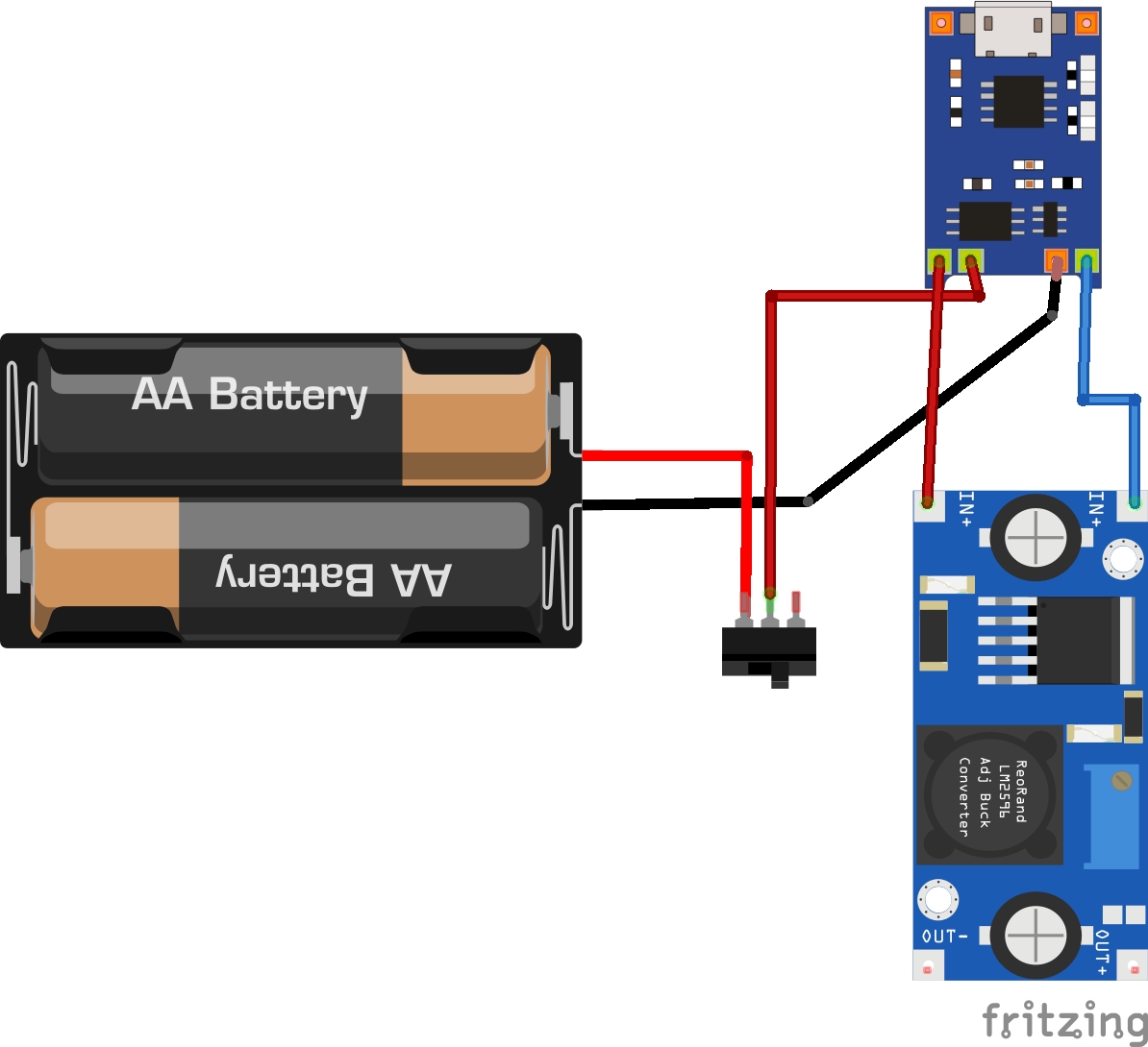

Gleich vorweg - ich bin ein absoluter Neuling in der Elektronik.
Ich habe diese Schaltung: siehe Angehängtes Bild.
Wenn der Schalter die Verbindung herstellt, geht der TP4056 in der
Lademodus und der LM2596 ist aktiv. Sobald ich die Stromquelle
allerdings entferne, ist dem LM2596 nicht mehr aktiv. Ist die Schaltung
nicht korrekt?
Viele Grüße,
Björn

Da niemand außer Dir weiß, welche Funktion die Kontakte an der oberen
Platine haben, kann diese Frage (die in "Projekte und Code" übrigens
nichts verloren hat) kaum jemand beantworten.
Aus welchen Teilen besteht "diese Schaltung"? Gibt es da Links oder
Datenblätter dazu?
> Sobald ich die Stromquelle allerdings entferne, ist dem LM2596 nicht
> mehr aktiv. Ist die Schaltung nicht korrekt?
Die einzige Stromquelle in dieser Schaltung sind die Batterien. Wenn du
die entfernst, woher soll dann noch Energie für den Schaltregler kommen?
Zudem ist der LM2596 ein Stepdown, der erst ab 4V funktioniert. Der wird
in deiner Schaltung also niemals was brauchbares machen.
von Helmut -. (dc3yc)
Was soll eine Batterie an einem LiPo-Laderegler bewirken? Und warum
schaltest du die Batterie ab? Und warum hat der Spannungsregler zwei
"+"-Eingänge und keine Masse? Male einen anständigen Schaltplan und kein
Kinderegartenwimmelbild!

von Bjoern L. (bjoern_l)
Lothar M. schrieb:
> Datenblätter dazu?
Ich habe mich wohl missverständlich ausgedrückt. Mit Spannungsquelle
meinte ich die 5V die über USB anliegen.
Das der Laderegler erst ab 4V funktioniert war wohl der entscheidende
Hinweis. Kannst du mir eine Alternative empfehlen?

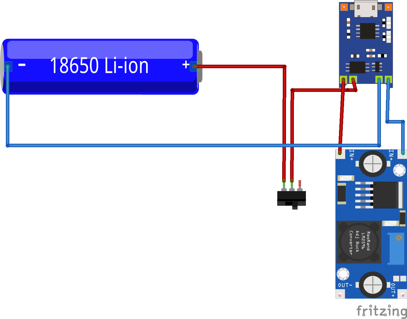

Ps.: Im Anhang nochmal die richtige "Kindergartenzeichnung" mit 18650
Zelle bevor noch mehr Leute schreiben, dass es im Originalpost die
falsche Batterie zeigt. Leider konnte ich den Post nicht mehr
bearbeiten.
von Monk (Gast)
Dein Spannungwandler hat wieder zwei IN+ Eingänge.
Der Schalter gehört in die andere rote Leitung, sonst kannst du in
ausgeschaltetem Zustand nicht laden. Außerdem blockiert so vielleicht
der Laderegler weil er glaubt, der Akku sei kaputt.

Wie oben geschrieben, ist das Fritzing Bauteil für den LM2596 falsch
beschriftet und wie ich das ändern kann, konnte ich nicht herausfinden.
Natürlich muss es es auch einen IN- geben.
Den Hinweis mit dem Schalter verstehe ich, aber ich dachte mir, dass es
so keinen Verbrauch im "Standby" durch den TP4056 gibt. Auch wenn dein
Einwand natürlich völlig korrekt ist.
