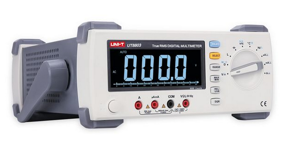

von Frank E. (Firma: Q3) (qualidat)
Ich habe mir letztens das hier gekauft - zugegeben für die Firma. Ist
sehr bequem am Arbeitstisch, besser als das Gefummel mit den kleinen
Handgeräten. Die sind natürlich besser, wenn man im Haus oder noch
weiter unterwegs ist ...
https://www.pollin.de/p/uni-t-true-rms-tischmultimeter-ut8803e-831033
