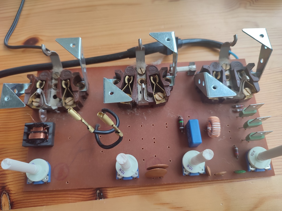

habe diese Lichtorgel auf dem Tisch bekommen, Sie kam mit der
Fehlerbeschreibung „Kein Licht, Nichts reagiert"
Also drum nachgeschaut und tja, Triacs sind in Ordnung, Kondensatoren
stimmen soweit und auch die Sicherung ist durchlässig.

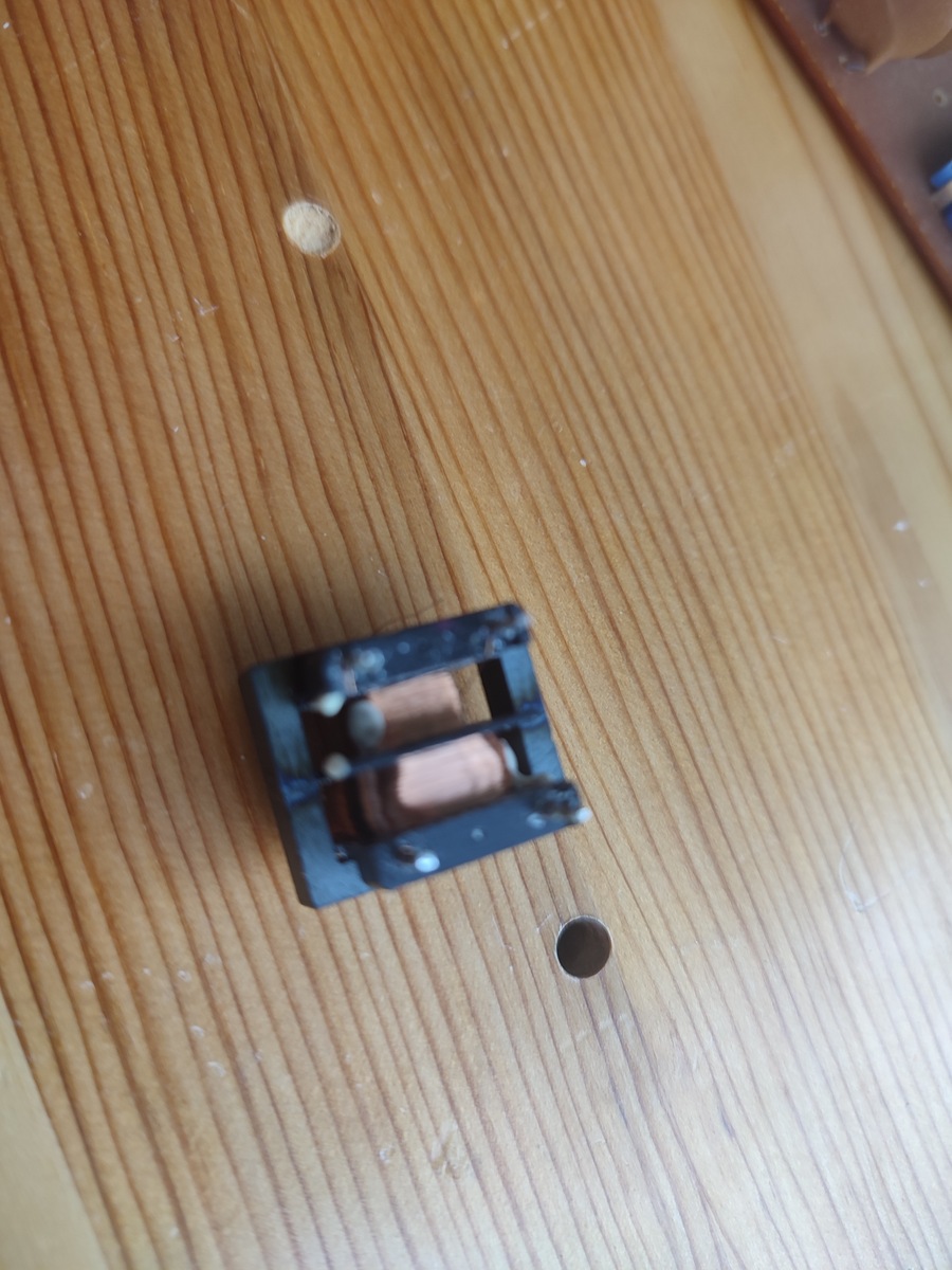

Etwas später dann auch den Audio Übertrager Vermessen und tja...
Ausgelötet und primär (Audio Eingang) Kein Messbarer widerstand,
Sekundär gemessen hatte ich um die 165 Ohm.
Primär war leider nicht mehr messbar, daher meine Frage:
> Welches Audio Übertrager Verhältnis ist denn bei solchen Dingen üblich und wo
könnte man sie alternativ kaufen?
Die Glühbirne welche vor der Primärseite geschaltet ist, Ist
funktionstüchtig.

Wird ein 1:6 Übertrager sein.
von Heinrich K. (minrich)
CONRAD hatte "genau den" einzeln im Katalog, zu der Zeit, als das
Gesamtgerät aktuell war.
1:5
Die Dynamikregelung = automatische Pegelanpassung ist defekt: Die
Glühbirne ist gebrochen.
Mit etwas Geduld und einer Nähnadel von Mutti lässt sich die
Primärwicklung neu wickeln, das sind grössenordnungsmässig etwa 50
Windungen.
Hört sich schlimmer an, als es ist.
Kleine Korrektur: Das "Birnchen" ist doch nicht gebrochen, es wird nur
teilweise verdeckt von der Schuko-Metallfeder. Trotzdem muss es
elektrisch i. O. sein, sonst Totalausfall der Lichtorgel.

Würde es ein 1:6 Übertrager auch tun?

von H. H. (Gast)
Ja.
von Motopick (motopick)
Der Uebertrager sorgt auch fuer die galvanische Trennung vom Netz.
Man sollte bei der Auswahl also Vernunft walten lassen.
Wie man im Bild sieht, sind die Wicklungen in 2 Kammern separat
ausgefuehrt. Nicht ohne Grund.
von Dom (dominik3927)
Das leuchtet mir auch ein, Der für die 1:6 Übertrager beinhaltet eine
Zweikammerwicklung.
Falls das Verhältnis zwischen 1:5 zu 1:6 zu groß sein sollte, Könne man
es jedenfalls anpassen...
Ich hatte meinem Eigenbau damals einen 1 W NF-Verstaerker spendiert.
Der braucht natuerlich dann noch eine Stromversorgung.
Machte aber das Uebersetzungsverhaeltnis voellig unkritisch.
Und man konnte sie an den Tape-Out des Verstaerkers parallel
zum richtigen Tape anschliessen.
Ist es zu klein, zuenden die TRIACs nicht.
Etwas groesser waere also wohl besser.
Du kannst auch versuchen, die Unterbrechung im Original zu finden.
Mit ein wenig Glueck ist sie oben auf der Wicklung... :)
Viel Erfolg!
Dom schrieb:
> Welche Ohmschen werte wären denn dort vorhanden?
> (Primär und Sekundärseitig)
Der "Lautsprechereingang" muss sehr niederohmig sein, beim Reichelt
steht da Gleichstromwiderstand 4,6 Ohm. Das ist schon der Richtige.
von Jens G. (jensig)
Warum "muss"?
Weil der eine gewisse, aber winzige Leistung aus dem NF-Verstärker
aufnehmen muss, die dann zur Zündung der Thyristoren ausreichen muss.
Die Platine enthält keine Steuertransistoren auf der Sekundärseite, also
keinerlei aktive Bauteile, die die Gates ansteuern würden. Und auch
keinerlei "Betriebsspannung" für aktive Filter und Triggerstufen.
Desweiteren ist hier eine sehr einfache Dynamikregelung mittels
Glühbirnchen eingebaut.
An einem historischen Mikrofonübertrager mit DIN-Steckern aus der
Heim-Tonbandgeräte-Ära, der für "niederohmige" oder "hochohmige"
Eingänge, alles unsymmetrisch, gebaut war, würde sich das Glühbirnchen
furchtbar langweilen. Der Glühfaden bliebe immer kalt, weil diese
Übertrager primärseitig bereits um die 300 Ohm Rdc hatten, Z noch
grösser, etwa 2 kOhm.
Das Lämpchen ist hier eingebaut, damit die Lichtorgel an allen "damals"
vorkommenden Endstufen von 2 bis 60 Watt arbeitet.
Dazu muss aber die Primärwicklung niederohmig sein.
Hey zusammen,
Der übertrager Ersatz mit 1:6 Verhältnis ist gestern eingetroffen,
passgenau und es funktioniert super... Ein Verstärker angeschlossen zum
testen und alles funktioniert wunderbar.
Danke für die tollen Hinweise!
