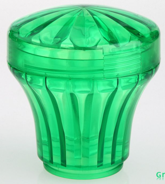

von Jurgen H. (jache)
Ich benötige das für den Modellbau. Diese Abschnitt müssen nicht
wirklich was halten. Daran wird vorne eine Kappenbirne aus einem
transparenten 3D Druck angeklebt.
Diese Kappenbirne wiegt weniger als 1/10g. Ich muss das ganze nur wo
reinschrauben.
Hier ein Bild.
Das obere Teil habe ich und unten ist das Gewinde zu sehen

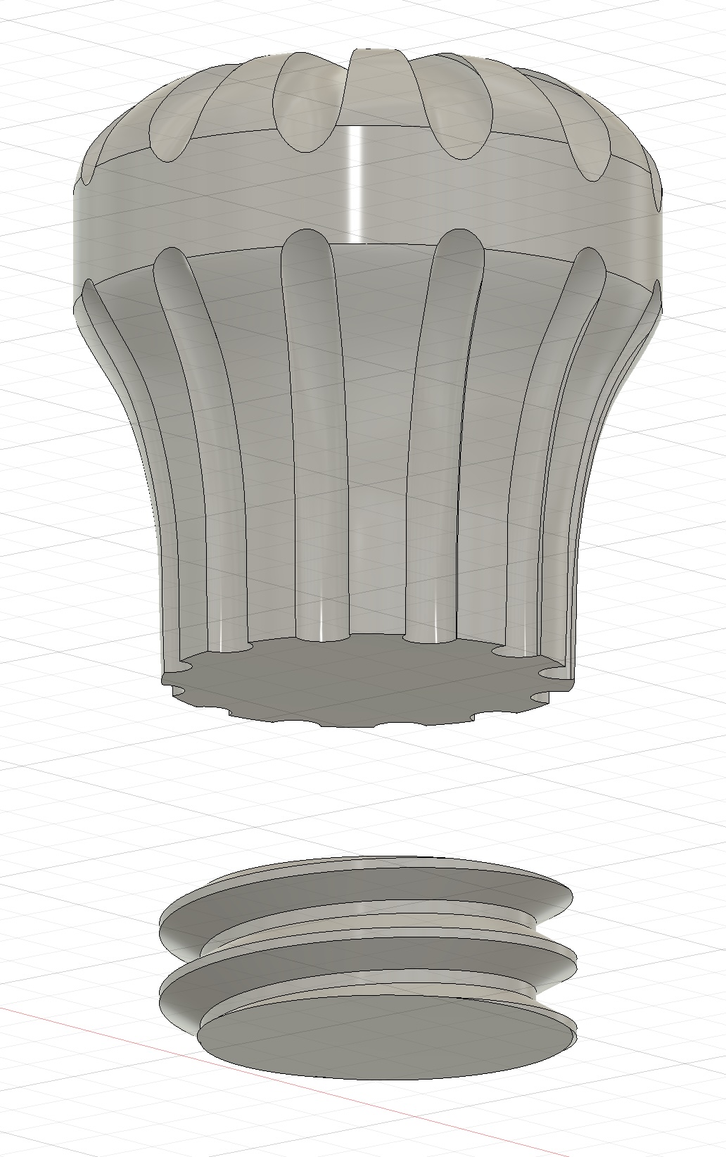

Habe es schon getestet. Das hält bei mir, wie gesagt es hat nichts zu
halten und ist auch keinen Kräften ausgesetzt.
Nur ich habe es einmal abgeschnitten auf 5mm und dann runtergefeilt auf
die Länge.
Das ist nur keine Lösung. ich brauche davon ca. 20.000 Stück...
Hier nochmals als JPG
Ich baue eine Fahrgeschäft in 1/14.5 Scale nach. In echt sind die
Kappenbirnen auch geschraubt, also möchte ich das gerne auch machen.
Aber nach euren Tipps und aufzeigen on Problemen, werde ich glaube ich
etwas an den Druckparametern rumspielen und versuchen die
Druckergebnisse im Resindruck zu optimieren um weniger Ausschuss zu
haben...

Den Druckprozess soweit hintunen, daß das Gewinde für einmal
reinschrauben hält, ist vermutlich das einfachste, weil der Drucker ja
hundert (?) Lämpchen gleichzeitig drucken kann.
Wie kommt denn das Licht da durch, wenn ein Metallscheibchen im Weg ist
? Oder ist das ohne 0402-LED dahinter ?

Jurgen H. schrieb:
> Das klappt auch, aber der Ausschuss ist recht hoch und vor
> allem, habe ich das Problem, dass das Gewinde defekt ist nachdem ich es
> 2-3 mal rein und rausgeschraubt habe.

Ich konstruiere ein komplettes Karusell in 1/14.5 selbst. Woher? Ich
habe beim Schausteller alle Teile (mit Erlaubnis) vermessen. Konstruiere
jedes einzelne Teil seit 2.5 Jahren in Fusion 3D. Habe zig Prototypen
von einzelnen Bauteilen gedruckt. Konstruiere PCBs selbst, bestücke
diese, Programmiere den Code dazu.
Ich baue das Modell als 100% Scalemodell. Wer nicht weiß was das ist
kann gerne danach googeln. Wenn das Modell aber in echt Kappenbirnen
hat, die Schraubbar sind, werde ich alles versuchen um das exakt
nachzubauen. Jede einzelne Schraube am Modell ist wie im Original.

Jurgen H. schrieb:
> Karusell in 1/14.5
1:14.5 wäre bei einer E27-Lampe ~1.86mm. Da hätten wir M2 und M1.6
Für beides gibt es Gewindestifte in kurz. Wenn du ein Stück in die Kappe
klebst, kannst du es sicher als Innereien der Lampe verkaufen - Notfalls
weißer Kleber.

Dann noch einmal: Drucke diese Teile mit Schaft. In etwa 3,4mm. Für den
Versuch nimmst du eine 3mm Mutter und machst die heiß. Drehe das Teil
rein.
Wenn das grundsätzlich klappt, dann nimm eine größere Platte, fertige
ein Gewinde M3 an und besorge dir eine gut einstellbare Heizplatte, die
du auf die beste Schmelztemperatur bringst. Dann drehe ein Teil nach dem
anderen rein und du hast dein Gewinde selbst erstellt.
Das sollte, wenn man vorsichtig schraubt, für deine Anwendung halten.

Sind Deine gedruckten Birnenkappen eigentlich Vollmaterial oder druckst
Du sogar mit einem Hohlraum Innen?
Bei Vollmaterial würde sich eigentlich anbieten die Kappen samt Gewinde
aus Acryl, Epoxy oder was auch immer zu gießen. Bräuchte zwar wohl eine
2-teilige Form, aber wenn Du Dir eine solche aus Metall anfertigen
lasst, mit der Du jeweils gleich 10x10 (oder 8x4) Kappen gleichzeitig
gießen kannst, dann könnte das sicher klappen.

Die Idee mit dem Formenbau und das ganze zu gießen geht mir nicht mehr
aus dem Kopf.
Leider habe ich noch nie eine Negativform gebaut.
Aus welchem Material sollte ich die machen? Gibt es dazu Anleitungen?
Mehrere Kappenbirnen aus dem 3D Drucker drucken auf einer Platform und
diese dann ausgießen um eine Negativform zu erhalten?
Wie kann ich das machen, dass ich diese mehrmals nutzen kann, Sie also
nicht beim entfernen der Teile kaputt geht?
Kann man sich solche Formen irgendwo herstellen lassen? Wo?

es geht nicht um die Glühbirnen sondern um die Kappen!
Es ist der Wunsch vom TO das die auch im Modell geschraubt werden und an
Fahrgeschäften sicher mehr als ein Gewindegang.

Wenn das solche Kappen sind, scheinen die eher geklemmt zu sein als
geschraubt.

...und mit dem gescheiten resin drucker bekommt man das auch so hin,
dass es nicht sofort kaputt ist. und wieso muss man die lämpchen so oft
an/abschrauben? ist das ganze so fehleranfällig? ich halte das mit der
gewindestange iwie für einen holzweg - oder für trollerei.

Wie gut funktioniert das aufkleben überhaupt? Ich stelle mir vor, dass
das nicht besonders gerade wird.

bzw. den Anspruch des Modellbauers grundsätzlich für Überdenkenswürdig
halte.
Die Frage, die sich mir grundsätzlich stellt: Sieht man am Ende, dass
die Kappenbirnen geschraubt sind? Falls nicht, würde ich von dem - in
meinen Augen - übertriebenen Anspruch weg, alles so haargenau wie
möglich im Modell aus dem Original nachbilden zu wollen. Abgesehen
davon, dass man selbst mit Gewinde keine 1:1-Nachbildung erreicht, denn
die echten Kappenbirnen werden wesentlich mehr als zwei Gewindegänge
aufweisen. Also pedantisch betrachtet bräuchte man vermutlich bei 1:14,5
ein Gewinde mit einer Steigung, die sich im oder unterhalb eines zehntel
Millimeter bewegt.
Ich mag detailverliebte Menschen, ich selbst bin hier und da genauso.
Nur, bei 20.000 Stück, die mit erheblichem Aufwand verbunden sind (auch
wenn Zeit keine Rolle spielt), würde ich abwägen, wie groß der Aufwand
gegenüber dem Nutzen ist. Und wenn sich das Detail bei einem Modell im
nicht sichtbaren Bereich befinden sollte, würde ich dazu tendieren,
darauf zu verzichten und eine einfache, praktikable Lösung bevorzugen.
Letzlich sollen die Birnen vermutlich einmal drauf und nie wieder ab und
kein Mensch sieht von außen, dass die geschraubt sind (nehme ich mal
an). Als Kompromiss könnte man dann immer noch z.B. exemplarisch an
einer Stelle die Schraubversion zu Demonstrationszwecken verbauen.
