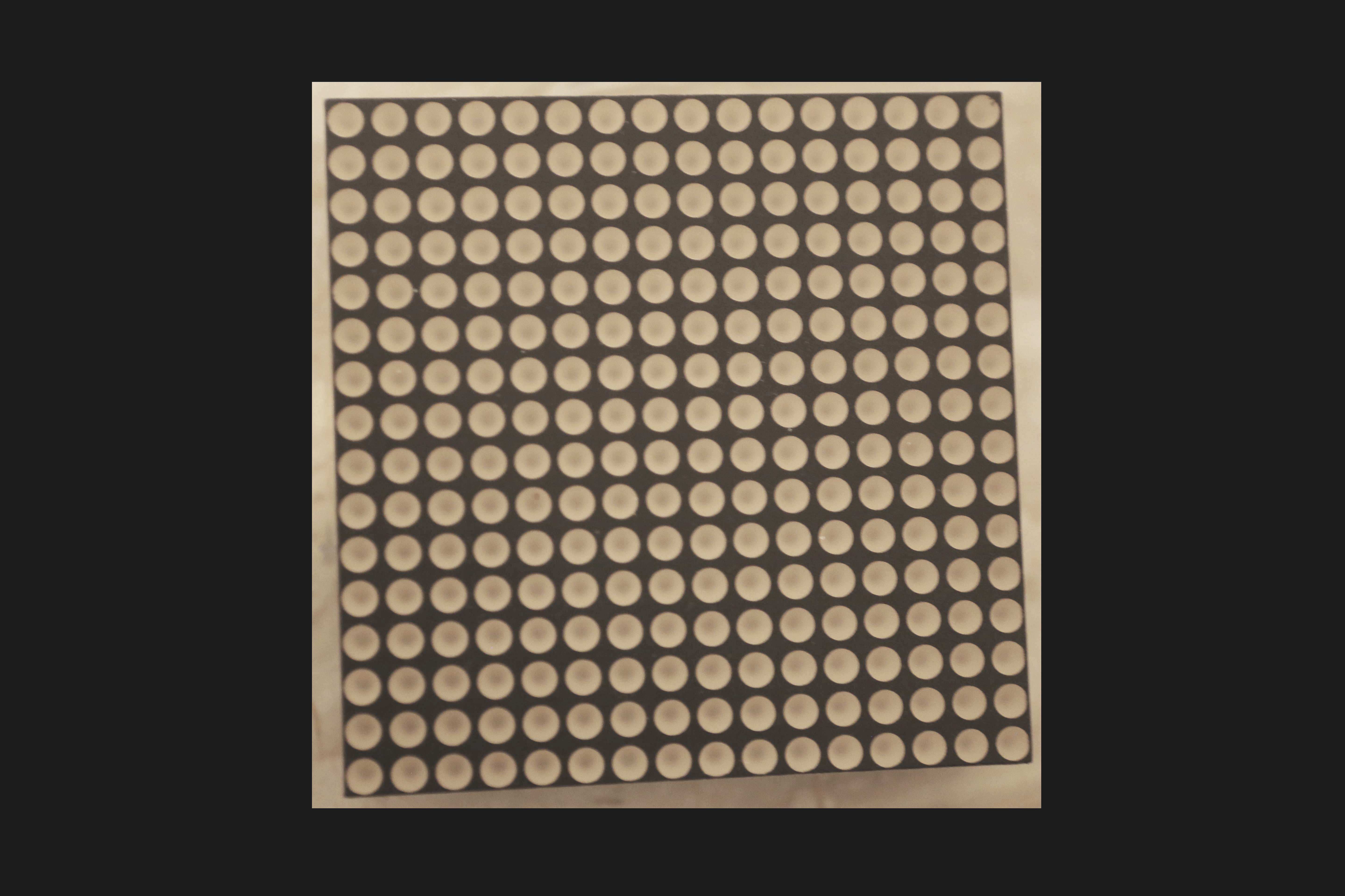

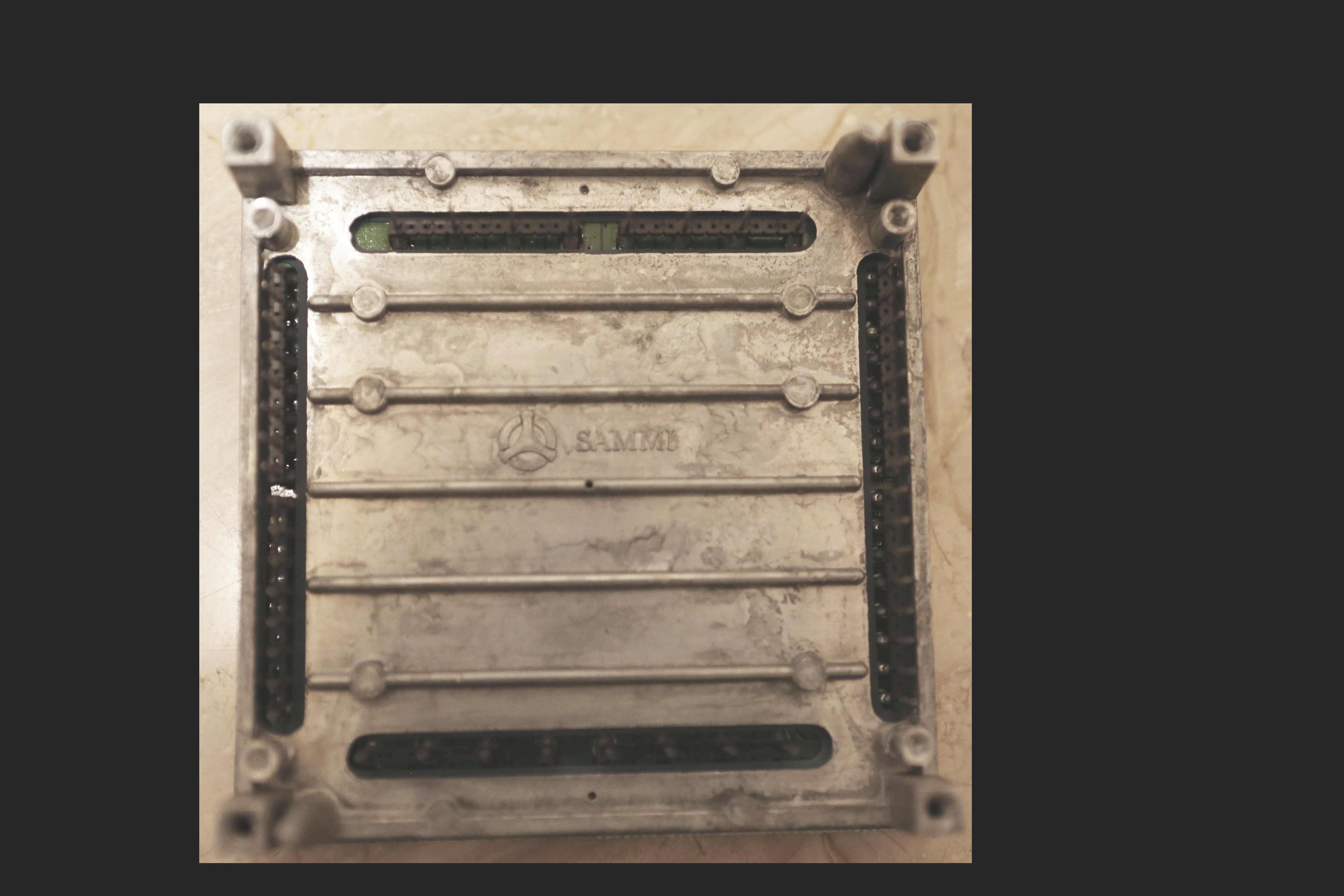

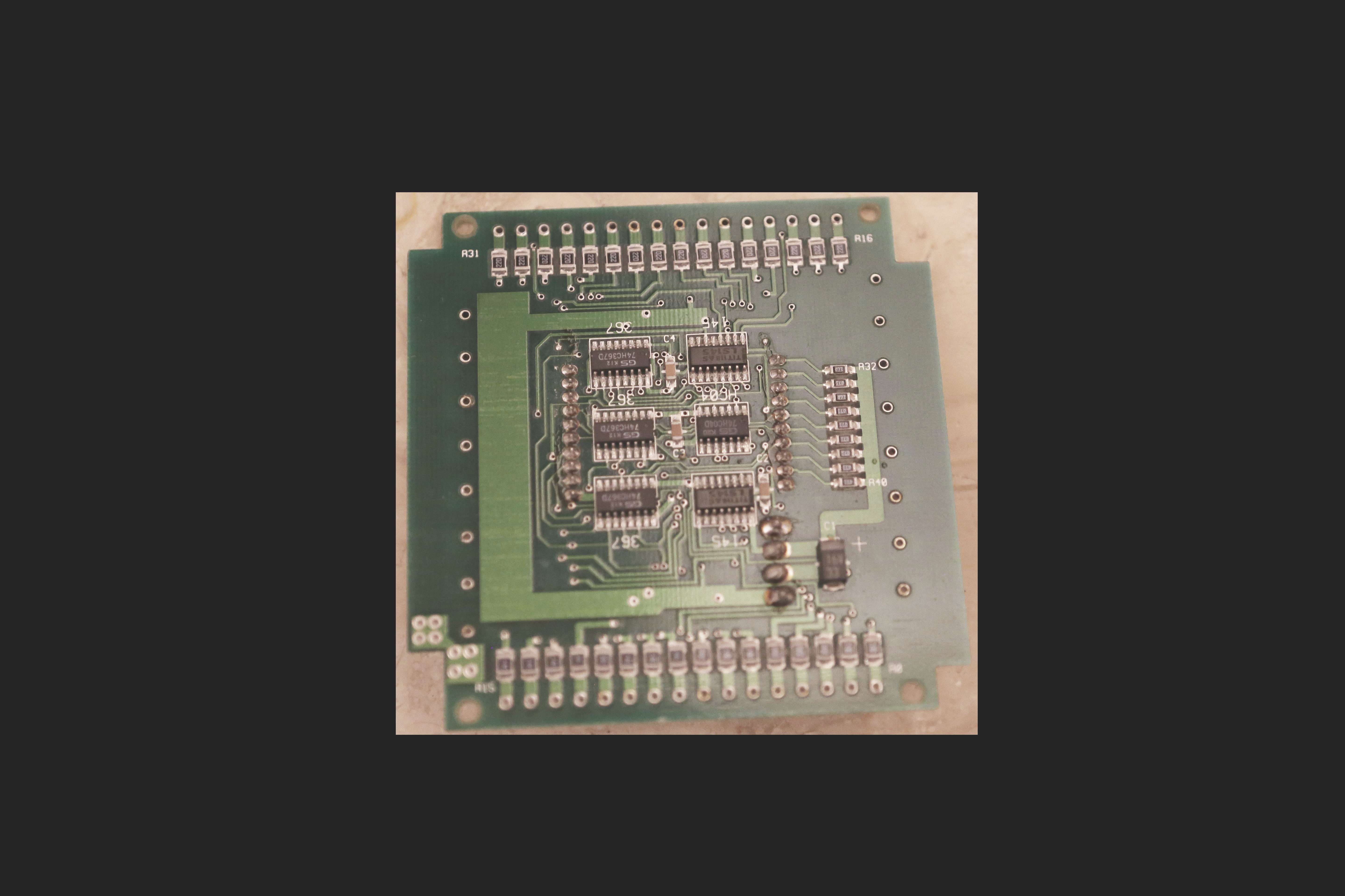

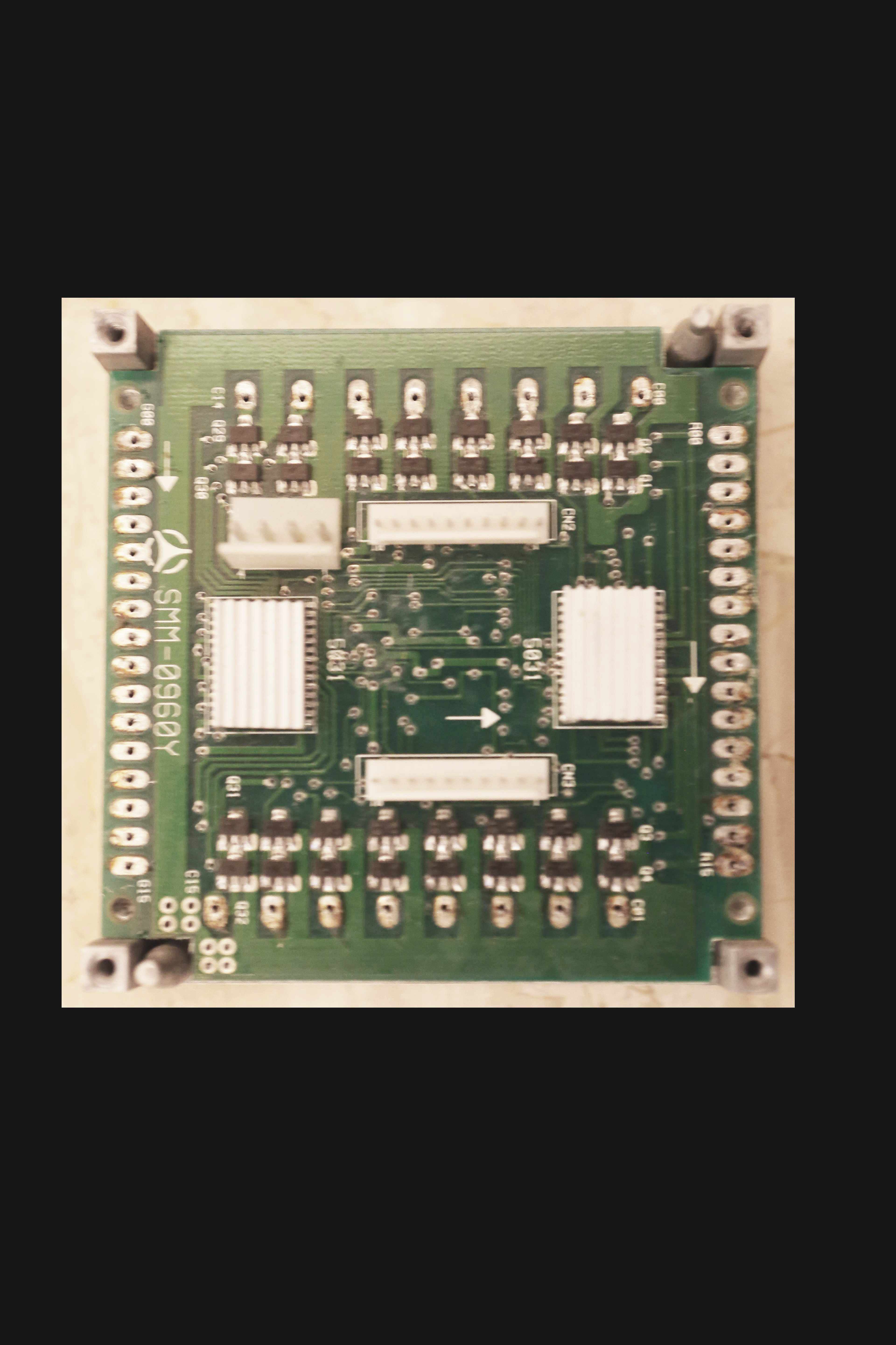

Bild muss ich erst machen. Es handelt sich um eine quadartische Platine,
auf der 2 Stück des ICs verbaut sind. Die Anzeige ist ein Modul mit
16x16 LEDs, rot und grün. Ein IC ist für rot zuständig, das andere für
grün. Damit werden die jeweils 16 Kathoden der LEDs als Matrix
getrieben. Für die 16 Anoden in der Matrix sind diskrete PNP-Treiber und
TTL-Logik zur Ansteuerung verantwortlich.
Ein Teilschaltbild mit dem bisher analysierten Schaltungsteil ist
angehängt.
Noch ein Hinweis: 'Sammi' steht auf dem Kühlkörper für die LEDs drauf.
Ansonsten gibt es keinen Hinweis auf den Hersteller oder eine
Typbezeichnung, die weiterhilft (SMM-0960Y steht auf der Platine).

von Bernd R. (bernd_xx)
Hier die Bilder auf die Schnelle

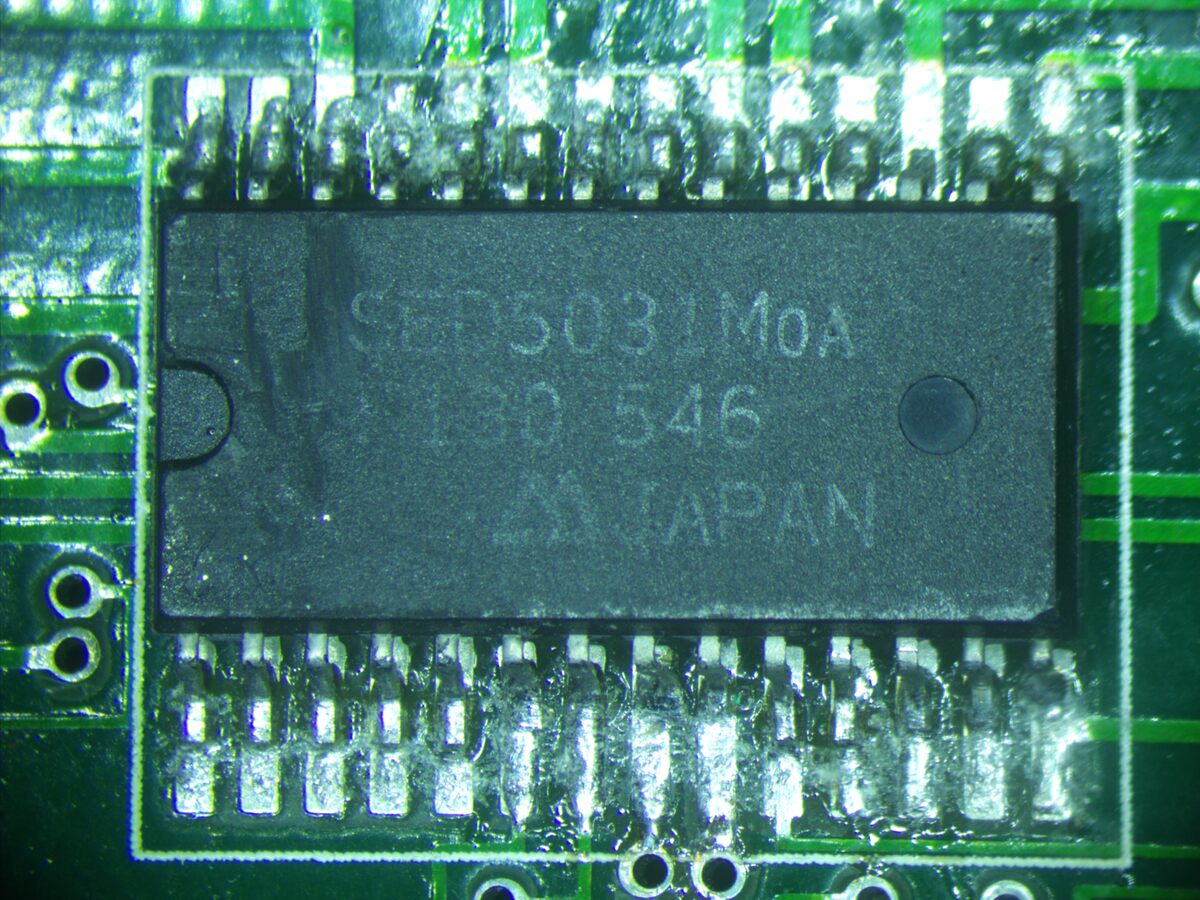

So, jetzt habe ich Zugriff auf ein passendes Gerät zum Fotografieren.
Hier ist das gewünschte Bild.

Ich denke, die haben einfach einen Treiber für Thermodrucker
umfunktioniert, um LED zu treiben. Das 28-polige SMD-Gehäuse enthält
sicher dieselbe Schaltung wie der DIL-24. Da musste ein alter Chip auf
SMD umgestellt werden, und wurde aus DIL-24 in SO-28 "umgetopft" weil er
in SO-24 nicht gepasst hätte. Die Anschlussreihenfolge ist vermutlich
identisch, nur sind vier zusätzliche Pins irgendwo dazwischengemogelt,
die nirgends angeschlossen sind, oder auf Masse liegen.

stimmt, C : Plastic DIP, M : Plastic SOP
und da die Pins in SOP nur 1,27mm Pinabstand haben, während DIP 2,54mm
hat, passte der Chip nicht so recht rein, deshalb das längere Gehäuse.
Die parallelen open-Drain-Ausgänge DO1...DO12 sind vermutlich auf einen
Stecker zu der LED-Matrix geführt, die kann man durchpiepsen.
Das Schieberegister anzusteuern ist für jeden Arduino ein Klacks.
Danke mal an alle für die Links bzw. die Hinweise. Das Datenbuch mit dem
Typschlüssel ist wirklich aufschlussreich. Ich werde mir die verlinkten
Dokumente auszugsweise ansehen.
Genau so ist es. Siehe angehängtes Schaltbild des Zwischenstands meines
Posts oben. Rxx bzw. Gxx bezeichnet die Pinnummern am SED5031M für den
'roten' Treiber bzw. für den 'grünen' Treiber (der SED 5031M ist ja
zweimal vorhanden - einmal für die Kathoden der roten und nochmals für
die Kathoden der grünen LEDs).
Ich versuche mal rauszufinden, wie die Eingänge des Chips verdrahtet
sind, die Ausgänge sind ja mittlerweile klar. Vielleicht hilft das mit
dem Ansatz 24 Pin Chip im 28 Pin Gehäuse weiter. Ich weiß eben nicht, ab
die Ausgänge der Reihe nach auf die LED-Reihen bzw. Spalten geschalten
werden oder ob da eine Änderung der Reihenfolge stattfindet, um flackern
zu minimieren (Interlacing). Von daher kann ich bis jetzt nicht sagen,
DO1 = Zeile/Spalte 1 und DO2 = Zeile/Spalte 2 etc. ist.
