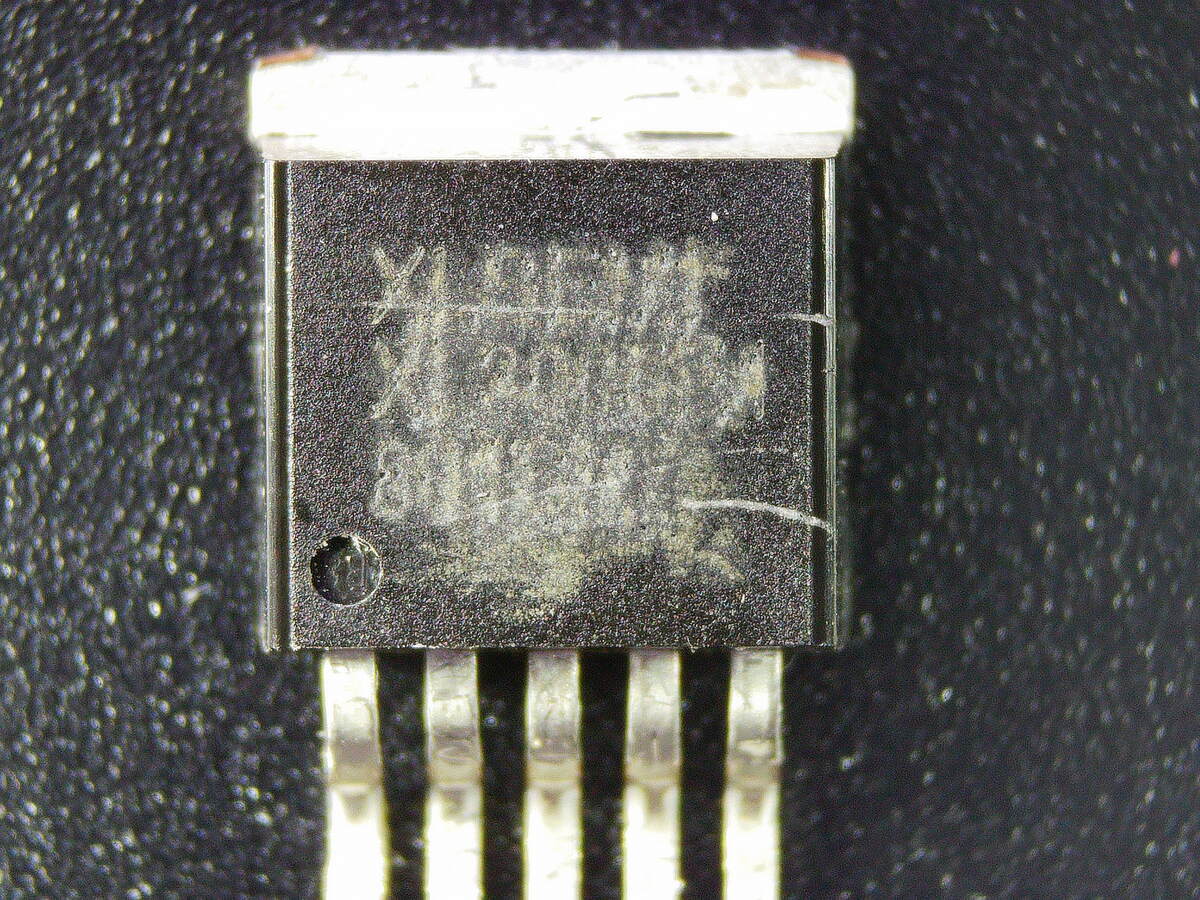

ich habe hier ein Treibermodul für einen 5,5W-Laser, der 2019 mit einer
3018-CNC-Fräse unter dem Markennamen Woodpecker geliefert wurde. Lag
ewig rum, nun wollte ich ihn einsetzen, aber offenbar ist das Treiber-IC
verblichen. Ich konnte den Fehler zumindest dahingehend eingrenzen, dass
das 5V PWM-Signal ankommt, der Ausgang aber permanent auf 12V gezogen
wird, bei Last sofort einbricht und das ganze recht warm wird. Die
anderen Komponenten konnte ich identifizieren und insbesondere die
Dioden sind alle OK. Die Spule kann ich mit meinen Mitteln leider nicht
zuverlässig messen. Der laser an sich tuts, wenn man ihm direkt
entsprechende Spannung verabreicht.
Wie so oft haben unsere chinesischen Freunde die Beschriftung des IC
halb weggeätzt. Ich lese da
XLSEMI - womit das Bauteil wohl sehr wahrscheinlich von onsemi sein
sollte
XL20... oder XL30...
XL8018... oder XL8013...

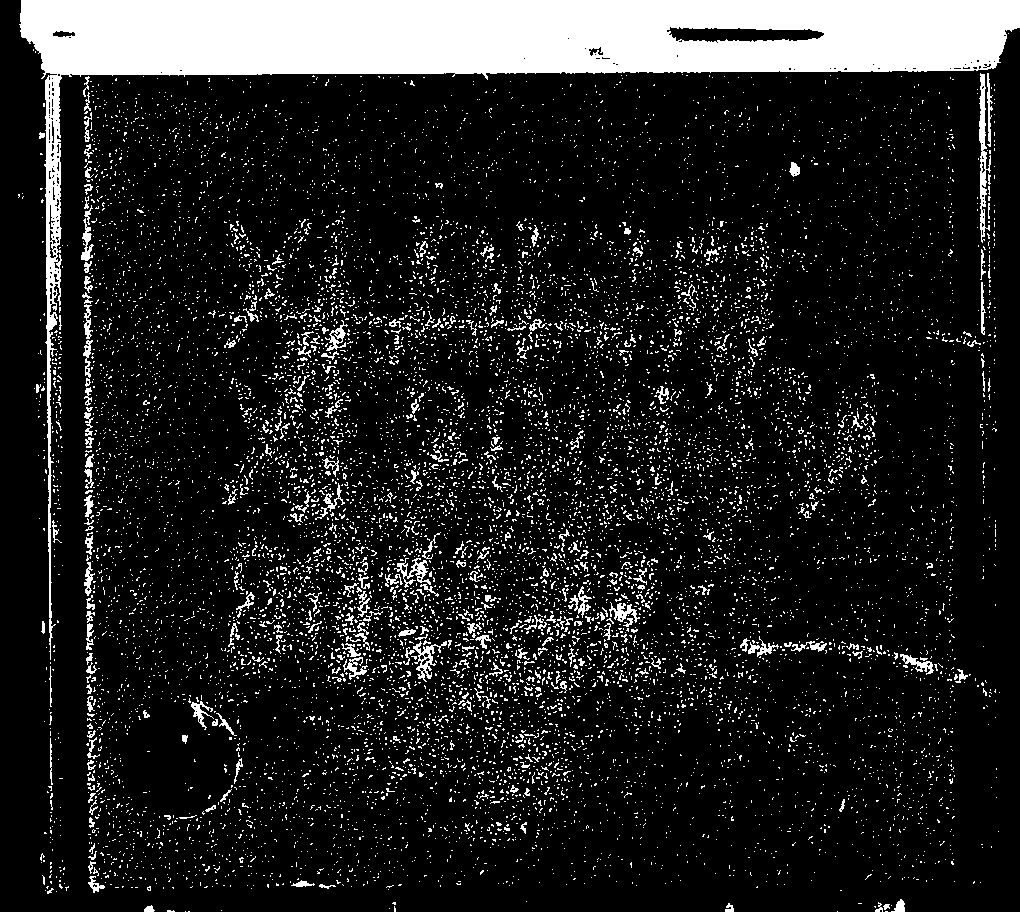

Wirklich gut zu erkennen ist das nicht. Ich habe mal versucht, die
Beschriftung etwas hervorzuheben, aber das Ergebnis ist mager.
Hat irgendwer nen Tipp, was die richtige Bezeichnung sein könnte? Mit
dem, was ich da zu lesen meine, finde  ich nichts. Das komplette Modul
finde ich auch nicht - ist ja alles auch schon mindestens 5 Jahre alt.
Also hoffe ich auf jemanden, der solche Module kennt und nen heissen
Tipp hat :-)
Gruß & besten Dank im Voraus,
Axel

von H. H. (Gast)
> sollte
Nö, das ist ein Schaltregler von XLSEMI.

von H. H. (Gast)
Magnus M. schrieb:
> https://www.xlsemi.com/datasheet/XL2013-EN.pdf
Sicher nicht.
Aber ein XL3005 wäre denkbar.

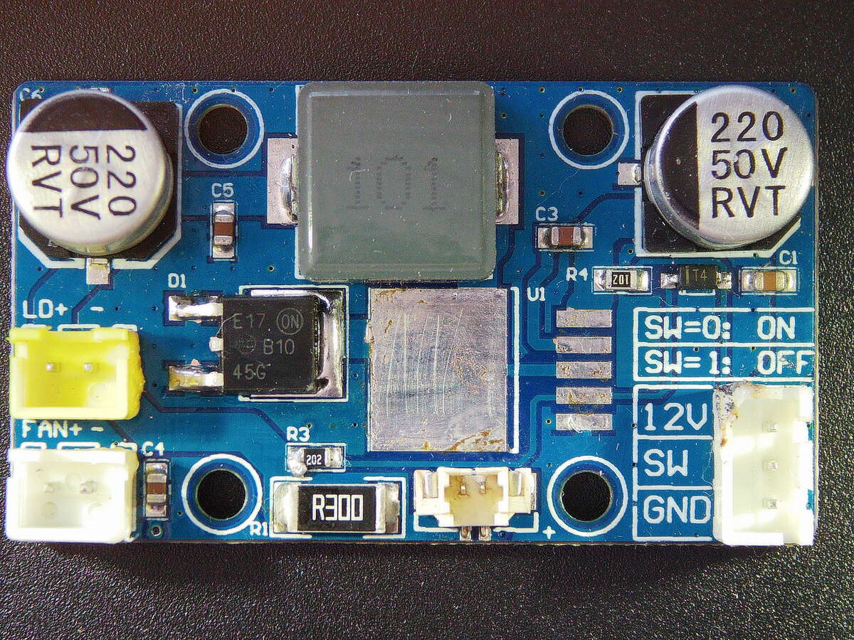

von Gerald B. (gerald_b)
Das Layout sieht nach einer Stromquelle aus. Unten der 300 Milliohm
Shunt, würde 733 mA Ausgangsstrom bedeuten. Der XL3005 ist ein Stepdown,
der XL6006 ein StepUp. gegen den spricht allerdings, das keine Z-Diode
zur Spannungsbegrenzung ohne Last verbaut ist. Wie hoch ist die
Flusspannung der Laserdiode? danach richtet es sich, ob Step Up, oder
Step down.
Ich habe sowohl mit dem XL3005 als auch dem XL 6006 gearbeitet.
Wenn du weißt, Welchen du brauchst, schreib ne PN, gegen aufgerundetes
Porto kannste ein Neuteil von mir bekommen.
von H. H. (Gast)
Gerald B. schrieb:
> XL6006 ein StepUp
Die Kathode der Diode hängt am Switch, also Buck.

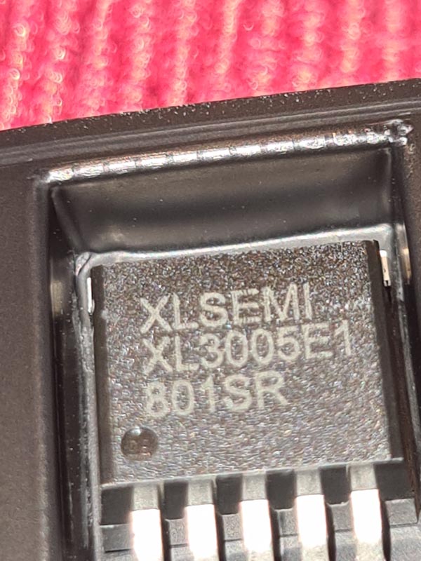

Ich habe mal zum Vergleich einen XL3005 im SMD Gurt fotografiert. Damit
kannst du mal deine Bildfragmente vergleichen. Zeile 2 ist die
Interessante ;-)
von Axel R. (herrrausb)
Gerald B. schrieb:
> Step down.
Hallo Gerald!
Danke für die nützlichen Hinweise, die wohl am Ende stimmen - ich hatte
es aber mittlerweile schon aufgegeben und die Platine entsorgt, weil mir
leider die Zeit im Nacken sitzt und eine Gravur fertig werden muss :-(
Ich hatte nen 6009 (step up) drauf gelötet, weil ich sicher war, ich
lese 60... der sich sofort in Rauch auflöste. Da wird es wohl doch eher
ein 3005 gewesen sein. Jetzt, wo Du dieses Bild geschickt hat, macht
das, was noch erkennbar ist, auch Sinnn - sowohl die 30 in der zweiten
Zeile als auch die 801 in der dritten Zeile.
