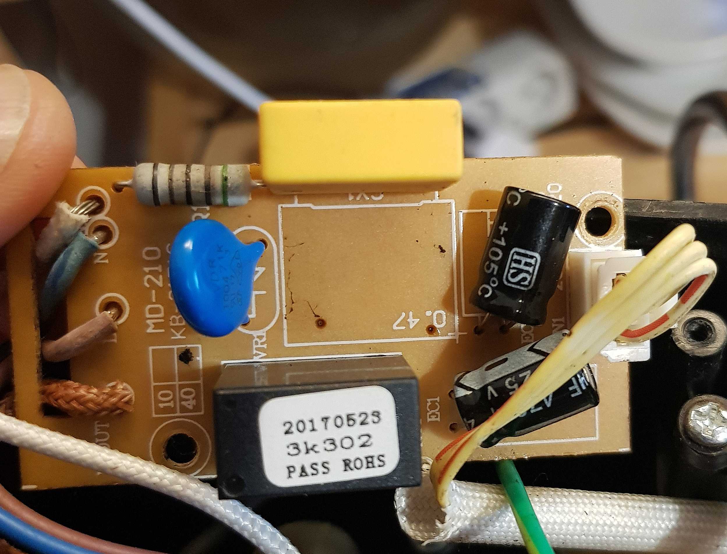

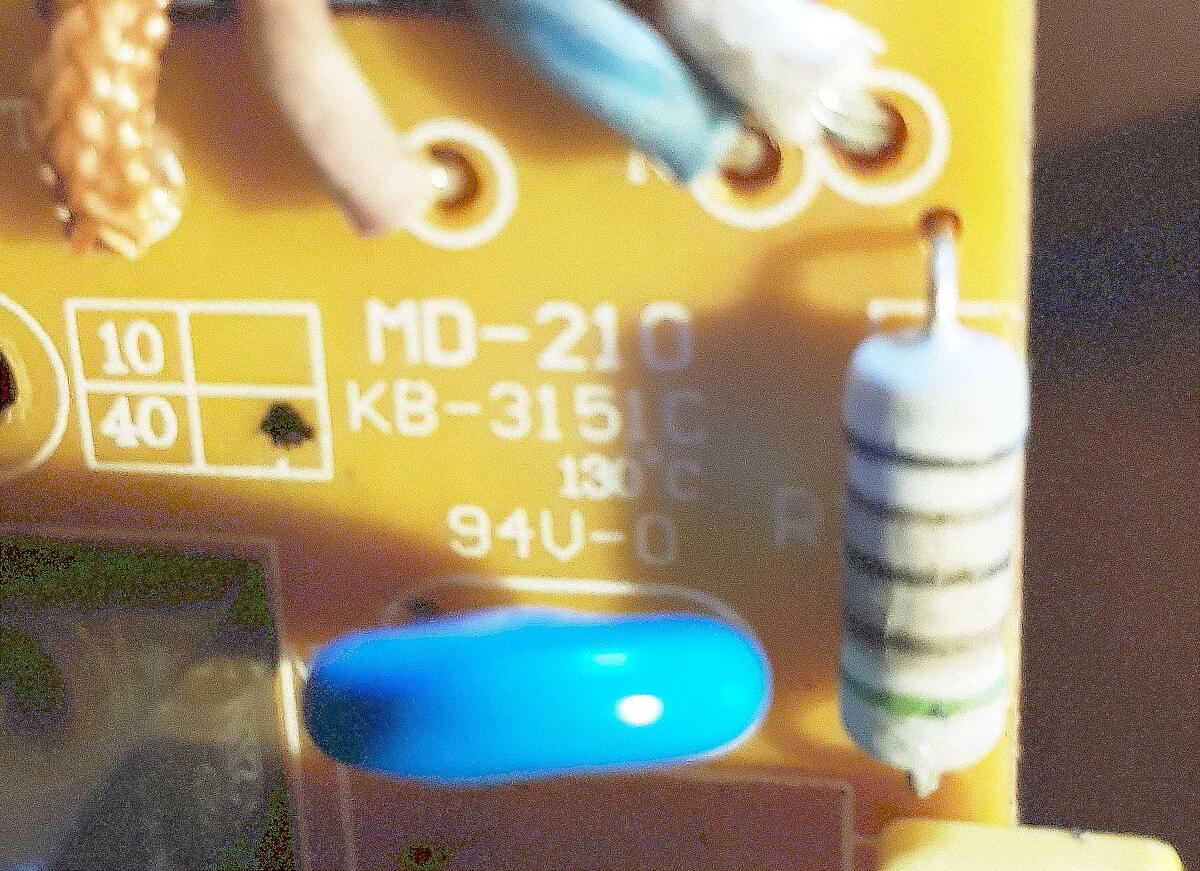

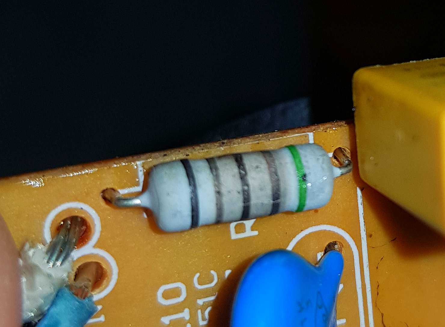

Kann mit Ohm-Meter nichts messen. Was könnte er nach den Ringen für
einen Wert haben?
von H. H. (Gast)
Löte ihn aus, dann wirst du sehen.
von Heinrich K. (minrich)
Die Metallkapen an beiden Enden erhitzen sich nicht so schnell bei
schlagartiger Überlastung wie der innere Bereich, der eigentliche
ohmsche Widerstand. Sprich: Nur der erste und der letzte Farbring sind
erhalten geblieben, die inneren drei sind verbrannt.

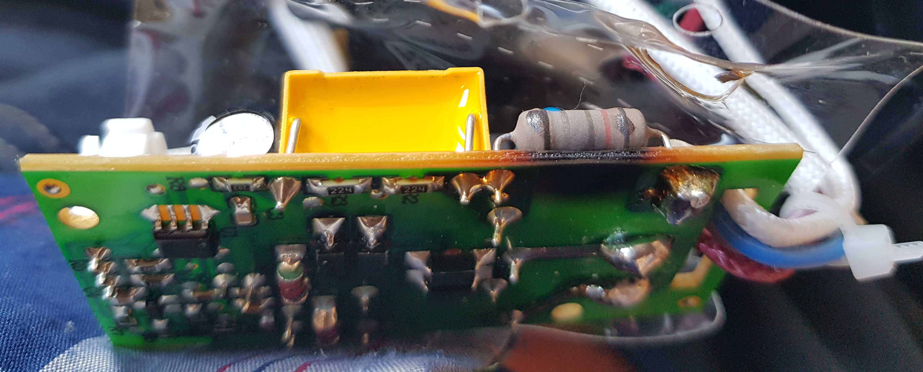

Hilfreich wäre die Leiterbahnseite der Platine, damit man sehen kann,
wie der Widerstand verschaltet ist: Als niederohmiger Reihenwiderstand
des Kondensators (beim Kondensatornetzteil) oder als hochohmiger
Entladewiderstand direkt parallel zum Netzeingang.
Beliebt ist angeblich auch die Angabe von Gerätetyp und Handelsmarke,
auch Geräteart a la "Wasserkocher, Bügeleisen, Kaffeemaschine".
von Thomas S. (Firma: Chipwerkstatt) (tom_63)
Es wird ein 5,6 R, 56R, 560R, 5,6K oder 56K sein.
Mach mal Reversengering- Plan rauszeichnen, wo der Widerstand verbaut
ist. Dann kann man drauf schließen, was er haben könnte.

von Flip B. (frickelfreak)
Sicherungswiderstand in reihe mit dem Kondensatornetzteil:
Sicherungswiderstand 560R 1W
Wenn keine externe überspnnung da war: Varistor VR1 prüfen/tauschen.
von Michael B. (laberkopp)
Lars B. schrieb:
> Was könnte er nach den Ringen für einen Wert haben?
grün braun schwarz gold schwarz
5 1 keine 0 5% impulsbelastbarer Drahtwiderstand
51 Ohm, der Grösse nach vermutlich 2W.

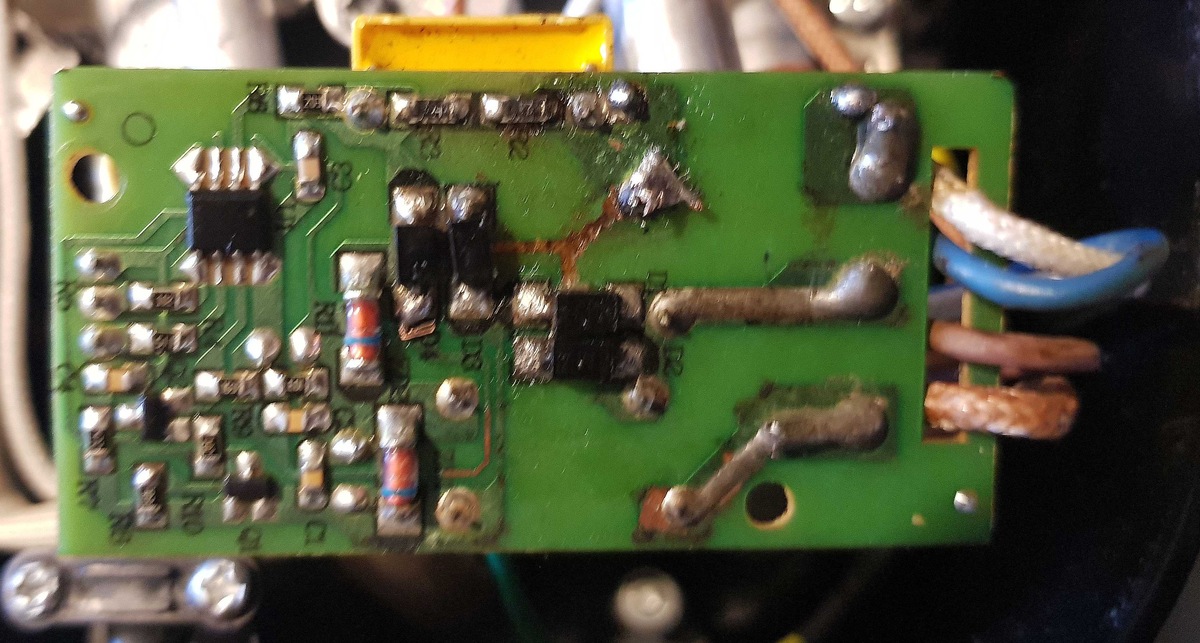

von Lars B. (heiner56)

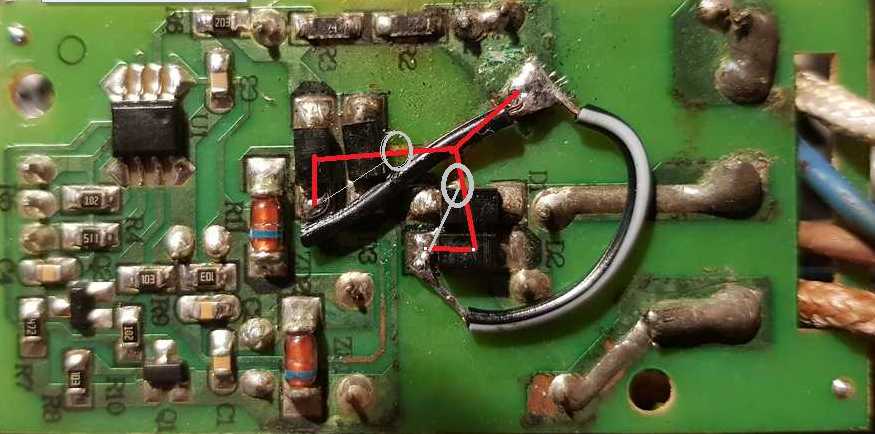

Jetzt bekomm ich natürlich wieder die Hucke voll. Paltine ist aus einer
Kaffeemaschine. Sieht ziemlich verhunzt aus und vermutlich durch
Wasserkontakt sind ganze Leiterbahnen "verschwunden" Hab ich dann
provisorisch wieder zusammengelötet. Aber vermutlich ist da noch viel
mehr hinüber. Dem Kunden will ich die eigentlich nicht mehr geben,
selbst wenn ich sie wieder ans Laufen bekäm.

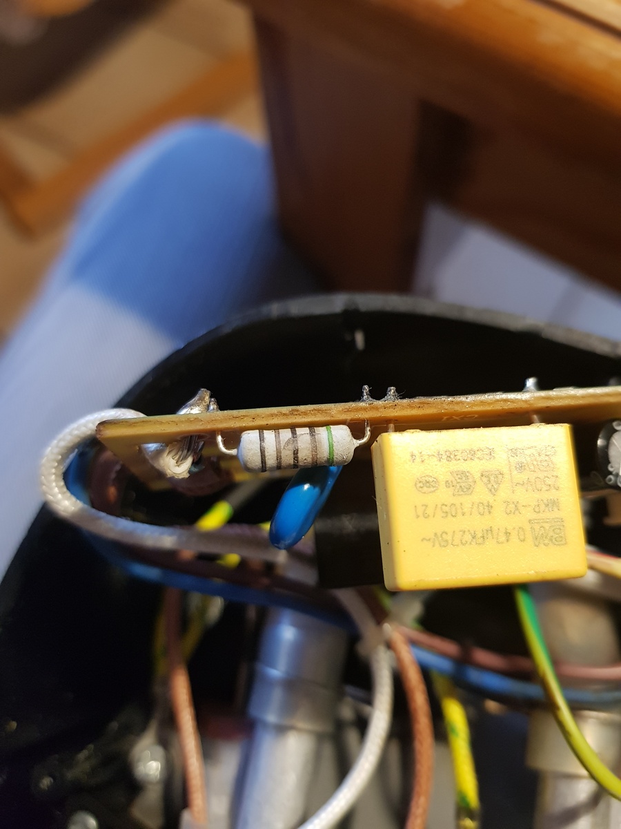

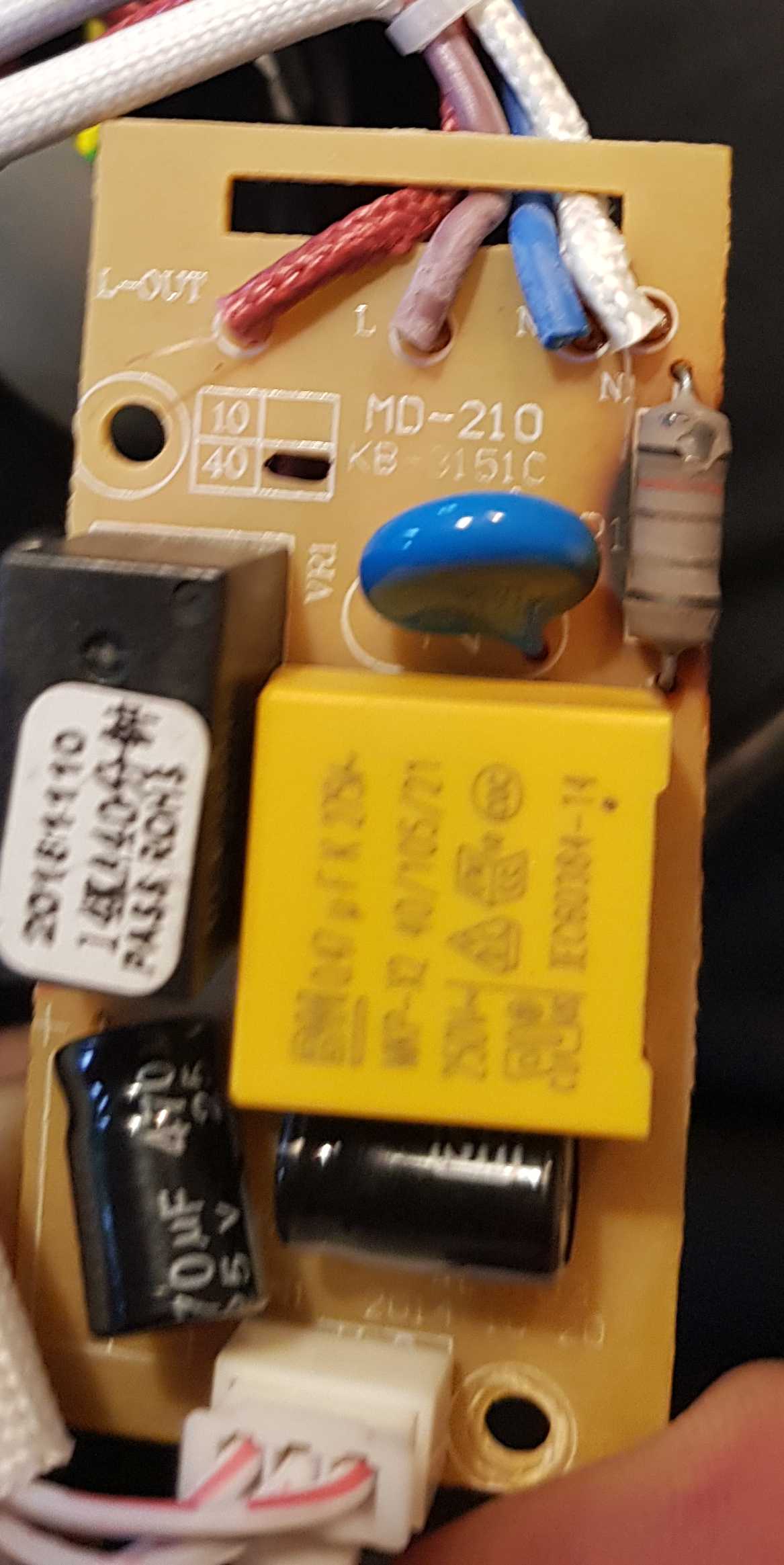

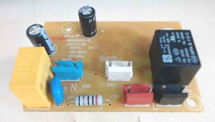

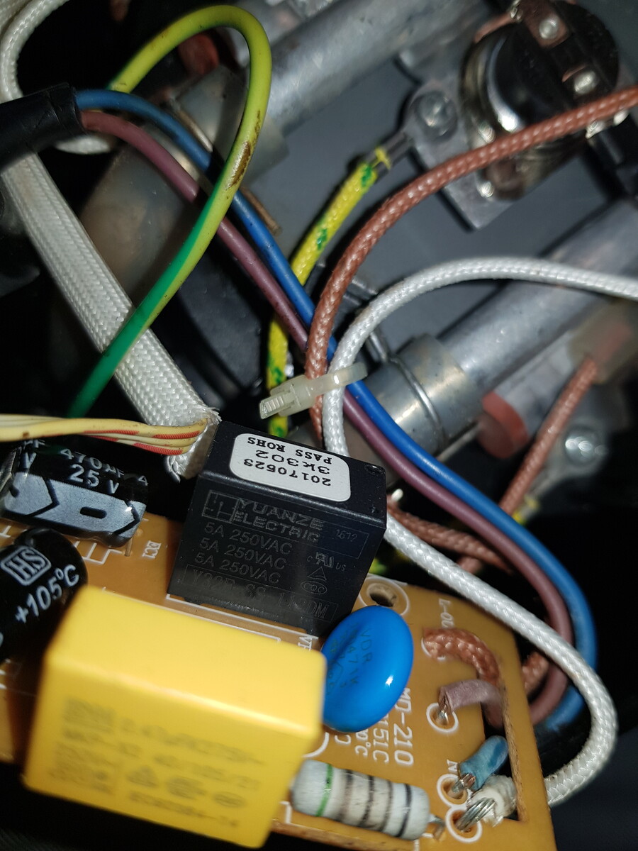

Der TO möge den blauen, scheibenförmigen VDR zur Seite biegen, der zwar
"MD-210" nicht verdeckt, wohl aber die Zahlen/Buchstabenkombination
darunter. Ein international gebräuchliches PCB für Printed Circuit Board
vorangestellt ergab "Timer" bereits recht ähnliche EUP   Timer als
DeLonghi Ersatzteil für 11 Euro. Passt halt nicht direkt.(LED im
Taster). Auf der Platine gibts eine Farbpunktmarkierung für die Version
40.
Die Heizplatte ist aber an 4 von 5 Halterungen deutlich verfärbt,
vielleicht ist die ja hinüber.
Bitte schön.
Ne ähnliche hatte ich auch gefunden.
Heizung hat 97 Ohm

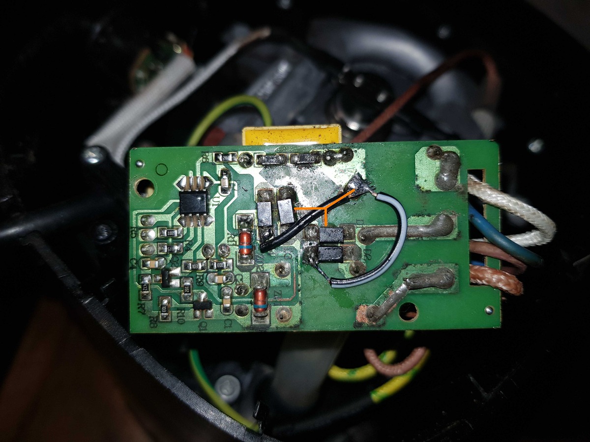

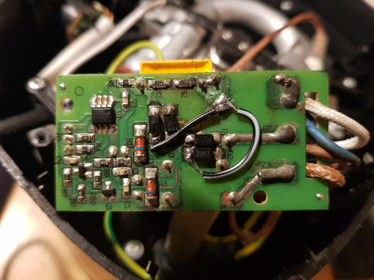

240 KB
Du hast einen 1A kurzschluss mit den dräht hen aus alter zwillingslitze
gebaut! Das würde ich auch keinem Kunden antun wollen!

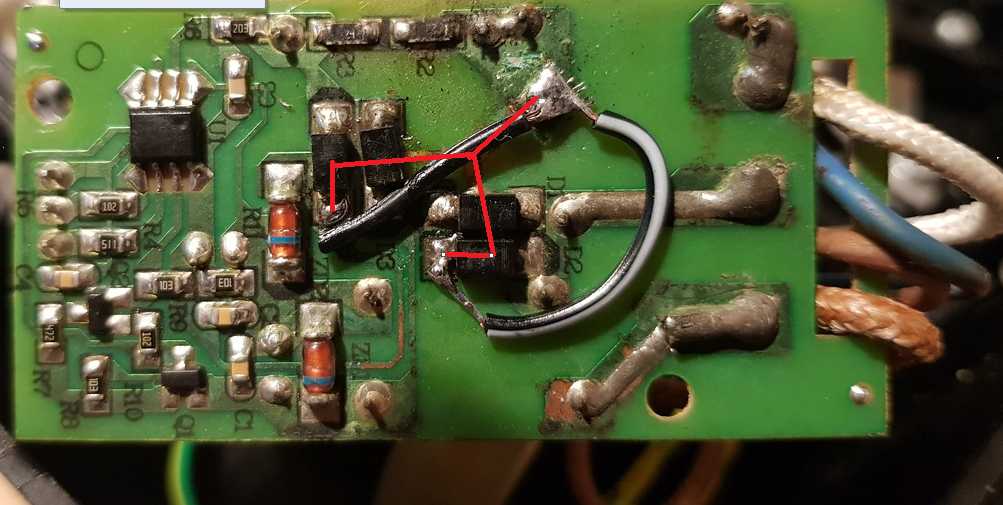

Die roten Linien waren die vorherigen Leiterbahnen, die ich dann wieder
verbunden habe. Wieso sollte dadurch ein Kurzschluss entstehen?

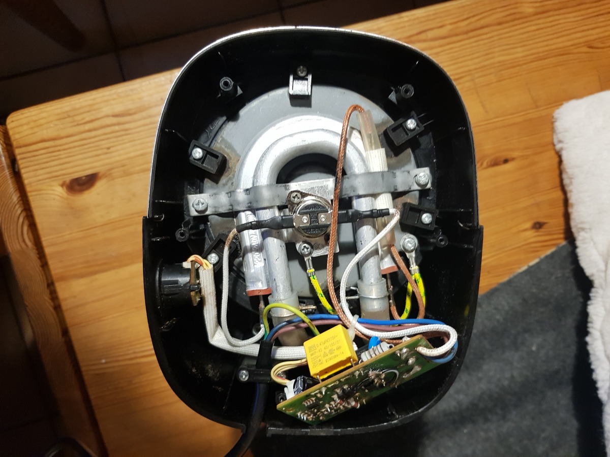

Das ist doch jetzt so ein Repair-Cafe-Ding:
Du besorgst Dir einen runden, einpoligen, echten Netzschalter mit
"Snap-In"-Montage und eingebauter Kontroll-Leuchte, eine Glimmlampe samt
Vorwiderstand fertig im Schalter verbaut.
Netzleitung zum Schalter, dann in Reihe durch Heizelement, Bimetall
mittig und die Sicherungspatrone, hier zweimal braun umflochtenen Adern.
Fertig.
Probeweise verdrahtest Du das Gerät jetzt so, das ist zum Teil schon
fest verdrahtet: Heizung und Temperaturregler in der Mitte und Patrone
in Reihe. Ohne "Netzschalter" aber eben "mit" der Temperatursicherung,
die da elektrisch isoliert in dem weissen Rüschschlauch und transparente
Silikonschlauch am Heizelement angelegt ist. Diese drei Teile in Reihe,
die Enden an je einen Netzpol. Erde ist ja schon verdrahtet.
Zum Test also ganz ohne Platine, ganz ohne neuen Netzschalter.
Kanne reinstellen, mit Filter.
Kocht sie, ist das Heizelement dicht? (Der Fachmann spricht hier vom
Lochfrass, haahaa) läuft das Wasser komplett durch? Hält sie nachher den
"Kaffee" heiß und klickt das Bimetall periodisch, wie im
althergebrachten Bügeleisen selten, aber regelmässig?
Ist also weder die Temp-Sicherung durch, noch das Heizelement hinüber
(bei echtem Testbetrieb), dann tut es ein passender Schalter. Die
Leistungsaufnahme aus dem Netz steht ja auf dem Typenschild. (kleiner
drei Ampere, die der Schalter dann vertragen muss).
Die Drahtbrücken können unmöglich richtig sein. Der Gleichrichter ist
hier mit 4 Einzeldioden aufebaut, die D1...D4 durchnummeriert sind. D4
überbrückt jetzt den gelben Blockkondensator direkt, D2 liegt jetzt
direkt an Netzspannung und schliesst eine Halbwelle davon kurz, weswegen
der Schutzwiderstand auch explodiert.

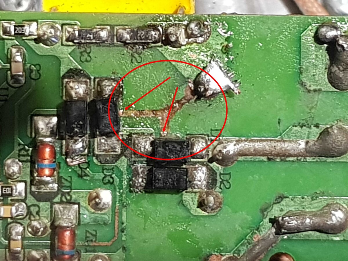

Das kommt natürlich alles davon, weil ich einfach keine Schaltpläne bzw.
Platinenlayout lesen kann.
Also das Heizelement ist ok. Bei Anschluss der Netzspannung wird die
Heizspirale sofort warm.

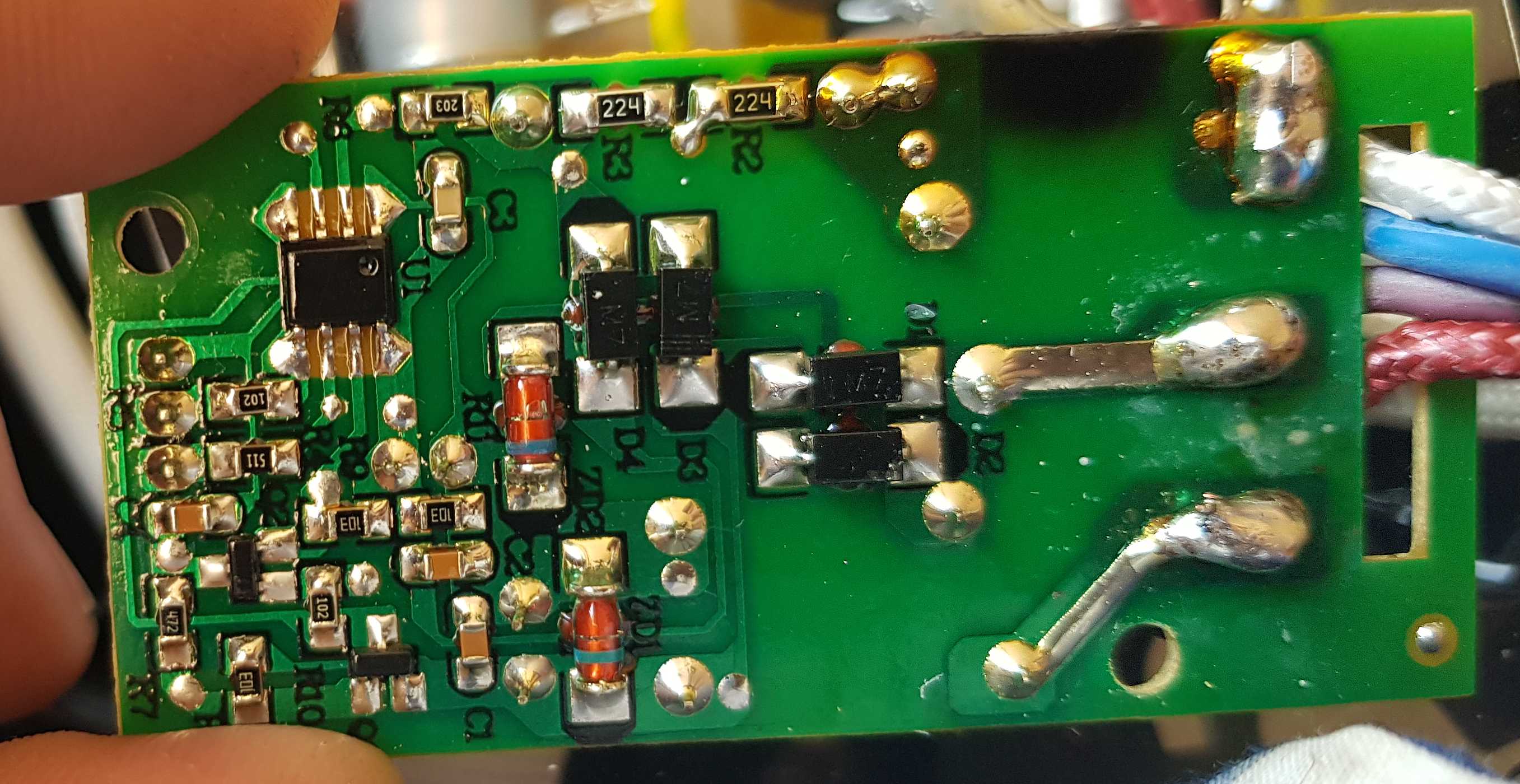

Seht euch noch mal die Platine an, denkt euch die Drahtbrücken und die
roten Linien weg. Da, wo die silbernen Kreise sind, war von der
Leiterbahn noch jeweils was übrig. Lies aber kein Lötpunkt mehr setzen.
Also Durchgangs-Verbindung zu den jeweiligen Dioden gesucht und gefunden
und gelötet. War dann wohl mal wieder ne Fehldenkung.
Nochmals die ursprüngichen Leiterbahnen in Orange. Sorry, das erste Bild
ist überflüssig

Aber lag nicht schon vorher D2 direkt an der Netzspannung ?
Die gebogene Brücke ist mit absoluter Sicherheit falsch.
Denn zusammen mit dem fraglichen Widerstand sieht die damit aufgebaute
Schaltung so aus:
L ----->|------.
N -----R-------'
Zwar etwas unscharf aber deutlich erkennbar
von H. H. (Gast)
Deutlich erkennbar, dass deine Brücken Unsinn waren!
Du hast aber eben doch geschrieben, dass die Originalleiterbahnen
totaler Unsinn sind-jetzt bemängelst du die Brücken. Das die vermutlich
falsch sind, ist mir jetzt auch klar.
Dann sag mir doch, wie die Brücken richtig wären.

Wie wäre es denn, wenn du
1. mal ein brauchbares Foto machst, und
2. die Bauteile, die da im Weg umgehen, einfach mal ablötest.
Dann kannst du auch gleich messen ob sie noch funktionieren.
Lars B. schrieb:
> ich denke, das wird was für den Elektromüll.
Ende gut, alles gut!
Seltsame Aussagen jetzt. Da brauch ich doch kein neues Foto
Man sieht doch genau,wo die bisherigen Bahnen waren.
Also Augenarzt wäre ne topp Idee.
H. H. schrieb:
> Lars B. schrieb:
>> von H. H. (hhinz)06.06.2024 15:12
>> Lesenswert?
>> H.H. :   Völliger Unsinn!
>> Ist das jetzt von dir oder nicht ??
> Du hast ja auch keineswegs die ursprünglichen Leiterbahnen
> eingezeichnet, sondern nur das was du dir zusammenphantasiert hast.
Wobei ja das angeblich zusammenphanasierte exakt der Wirklichkeit
entspricht
von H. H. (Gast)
> entspricht
Deiner alternativen Wirklichkeit halt.
Jetzt hätte ich doch gerne mal von den anderen Mitlesern gewusst, ob sie
auch meinen, dass der mit Kreis markierte Bereich nichts mit
Leiterbahnen zu tun hat. (Die Pfeile markieren im Übrigen die Reste der
ehemals vorhandenen Leiterbahnen) Und wenn ihr tatsächlich zu der
Überzeugung kommt, dass es Leiterbahnen waren, wäre ich  euch dankbar
mir vielleicht einen Vorschlag zu machen, wie ich diese Nicht mehr
vorhandenen Bahnen trotzdem überbrückungsmäßig wieder hinbekomme.
(P.S die Pfeile deuten die Reststummel der Leiterbahnen an)
Zur allgemeinen Beruhigung: Wenn man auf einer Zeigeruhr "dreiviertel
Sechs" sieht, diese rechtwinklige Leiterbahn war (orange eingezeichnet)
original. Die schräg nach rechts oben vom Knick wegführende war keine
Leiterbahn, es ist die Kriechstrecke, die sich hier auf kürzestem Weg
eingebrannt hat. Von blauer Netzader oben rechts durch den Widerstand
von dort als selbstverstärkende Kriechstrecke zum "Zeigermittelpunkt",
dem rechtwinkeligen Knick, von dort runter (sechs Uhr) zu den zwei
Dioden, von dort direkt zur zweiten Ader, silikon, braun, vom Netzkabel.
Fertig. Isso.
Schmeiss jetzt endlich diese nur in der EU neuerdings vorgeschriebene
Platine raus und clipse in die runde Öffnung des Gehäuses den genau
passenden runden Netzschalter ein und gut ists.
Du hast ja mittlerweile selbst die elektrisch identische Version der
Platine gefunden, nur daß die halt vom Zulieferer statt für Lötarbeiten
mit Steckverbindern ausgestattet ist. Der Kaffeemaschinenproduzent spart
sich damit das Schweisspunkten am Heizelement, stattdessen wird
vorkonfektionierte Ware mit farblich passenden Steckern
zusammengesteckt. Schon brauchts keine angelernten Kräfte mehr, die
wirklich Drähte einlöten können.
Zweipolig rot heißt "Hot", also heiss, direkt daneben "Fuse", die
Sicherung usw.
Nur, lieferbar ist sie nicht, "momentan". Und falls wieder, für 20 Euro.
Maschine kostet 30,--. Ein Witz.
Hab jetzt eine Ersatzmaschine bei ebay geschossen. Sieht noch aus wie
neu. Platine hat mich natürlich interessiert. Stellte dann fest, dass
der 1W oder 2 W-Widerstand bereits angekokelt war. Schutzfolie über der
Platine (Widerstand) hat bereits ein Brandloch.
Als Wert messe ich um die 50 Ohm, weiß aber nicht nich, wie das
Farbcodemäßig zusammenpasst.

von Rainer W. (rawi)
Lars B. schrieb:
... und nichts von einer diagonal Richtung 2h laufenden Leiterbahn zu
sehen.
Früher (tm) hätte man den Widerstand mit Abstandshalter montiert, damit
er nicht direkt die Platine quält. Unisolierte Aderendhülsen tun's
völlig.

Lars B. schrieb:
> Wollte einfach sehen, wie die Platine korrekt aussieht. Welcher Wert hat
> denn der Widerstand jetzt?
Ja, lies ihn halt ab?
Tja, gibt aber keinen Sinn:
schwarz rot grau silber schwarz
Merkste was?
Platine verbrannt, gut sichtbar entlang der Kante, vergleiche hierzu den
einwandfreien, hellgelben Bereich unter dem gelben Blockkondensator mit
dem Bereich am Widerstand: kohlschwarz.
Der Widerstandskörper aus einem keramischen Material, äusserlich
zementiert, danach Farbringe lackiert und diese Farben sind wieder
einmal verbrannt.
Auf den vielen Fotos im Netz von sehr bauähnlichen Platinen sieht man
Werte von 22 bis 51 Ohm.
von Joachim B. (jar)
ich lese 18 Ohm 2% weiß aber immer noch nicht ob du den im eingebauten
Zustand gemessen hast.
Wie ungenau kann man seine Sätze denn formulieren, so geht es bei allen
deinen Beiträgen, immer muß man nachfragen und selten bemühst du dich
eindeutig alles zu beschreiben.

gehst 100% straffrei aus !!
Lars B. schrieb:
> messe ich um die 50 Ohm, weiß aber nicht nich, wie das Farbcodemäßig
> zusammenpasst.
Sieht aus wie
grau rot grau silber schwarz
aber das passt nicht als Sicherungsvorwiderstand eines
Kondensatornetzteils.
Nehmen wir
grau rot (verbranntes schwarz) silber schwarz
wäre das
82 Ohm 10% Sicherungswiderstand
passt besser, ist aber viel mehr als du gemessen hast.
Grün braun schwarz silber schwarz für 51 Ohm wird es nicht gewesen sein.
Der X2 Kondensator hat wohl 0.47uF aka 35mA über 82 Ohm macht 0.1 Watt,
dafür ist der etwas gross.
820 Ohm aka grau rot braun silber schwarz sind 1W, passt besser zu den
schwarzen Flecken, begrenzt den Einschaltstrom auf 400mA, das ist besser
als 4A für die Diode.
Ich würde einen 470/560 Ohm Widerstand derselben Baugrösse einlöten,
damit es nicht schwärzer wird.
Aber nimm einen Sicherungswiderstand, denn eine extra Sicherung sehe ich
nicht.
