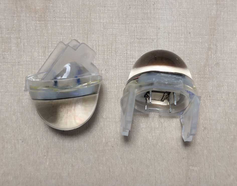

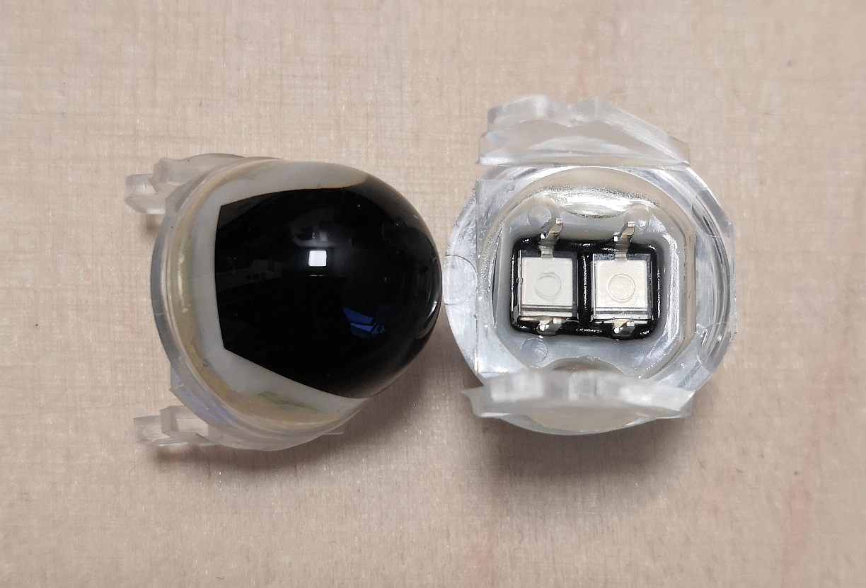

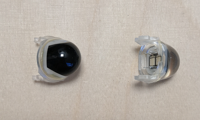

Beim Graben in einer meiner Bauteilkisten sind mir diese Teile in die
Hände gefallen. Leider ohne (für mich erkennbare) Beschriftung, und ich
weiß auch nicht mehr woher sie stammen. Weiß jemand, was das ist?
Meine Vermutung ist dass es sich um irgendeine Form von
(Doppel-)Fotodiode handelt, ich messe jeweils eine Vorwärtsspannung von
ca. 0,5 V (Anode ist jeweils die Seite mit dem dunklen Strich). Die von
einer der beiden Dioden selbst erzeugte Spannung beträgt ca. 0,2 V und
nimmt deutlich ab, wenn ich das Bauteil gegen Licht abschirme.
Anbei drei hoffentlich aussagekräftige Fotos.
von H. H. (Gast)
Könnte ein Sensor zur Sonnennachführung sein.
von Damian R. (djr)
Aahh, gute Idee! Danke!

von Guido C. (guidoanalog)
durchaus, sieht aus wie zwei eingegossene BPW34 PIN Fotodioden.
