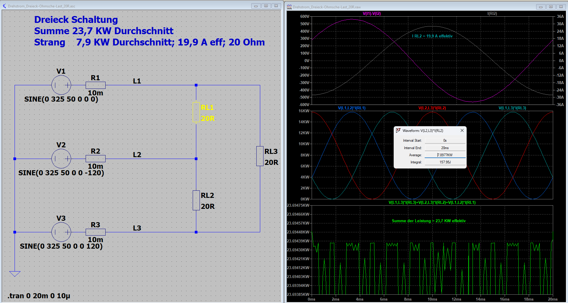

schon wieder Drehstrom. Ja, meine Frage ist einfach. Welchen Strangstrom
hat ein 24 KW Durchlauferhitzer? Dahinter steckt natürlich die Frage,
mit wieviel Ampere ist abzusichern?
Im Internet gibt es viele Antworten dazu. Und wenn man anfängt selber zu
rechnen, dann bleibt doch ein gewisser Zweifel ob man vielleicht etwas
übersehen haben könnte.
Also habe ich LTspice befragt.
Dreieck Schaltung
Gesamt Leistung 23,7 KE effektiv
Strang 7,9 KW effektiv; 19,9 A effektiv; 20 Ohm
Ich würde dann mit 25 A absichern.
Ist das OK?
mfg Klaus

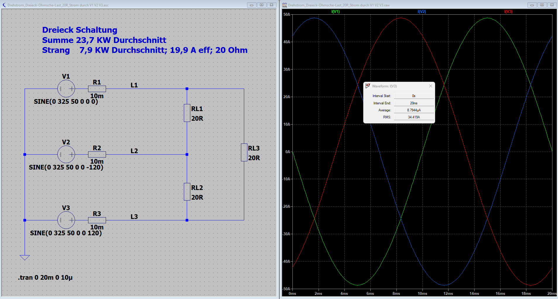

von Tassilo H. (tassilo_h)
35A pro Phase. In deinem Spice-Plot hättest du mal den Effektivstrom
durch R1/R2/R3 plotten sollen, das ist wo die Sicherung sitzt; ich sehe
in den Plots nur den Strom durch RL1/2/3 (da liegen 400V an, da fließen
dann 20A pro Heizwicklung).
von H. H. (Gast)
Und im Aussenleiter dann mal sqrt(3).
von Klaus R. (klara)
ist ja klar! Manchmal braucht es eben einen kleinen Anschubser.
Vielen Dank.

Mit Hilfe von LTspice wird das schon irgendwie greifbarer. Am einzelnen
Verbraucher hat man zwei phasenversetzte Spannungen die einen
sinusförmigen Strom bei 400 V und 20 Ohm von 20 A ausmachen. In den
beiden Phasen fließen aber je 20 A x Wurzel(3). Und die Summe der drei
Leistungen in den Verbrauchern beträgt 24 KW.
Man schaue sich im ersten Beitrag das unterste Diagramm an. Die Summe
aller Leistungen ist zu jedem Zeitpunkt konstant! Das hatte mich am
meisten beeindruckt.
mfg Klaus

von Uwe (neuexxer)
> Die Summe aller Leistungen ist zu jedem Zeitpunkt konstant!
> Das hatte mich am meisten beeindruckt.
(Boaah! SCNR)
Mich auch!

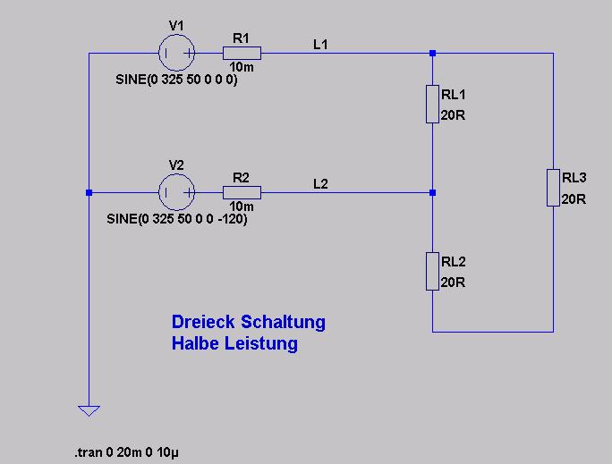

von Uwe (neuexxer)
Lucky schrieb u.a:
>> Man muss nur eine Phase abschalten.
> nicht ganz, weil wenn ich eine Phase abschalte haben
> die beiden anderen zueinander immer noch 120°, bei 2
> Phasen müssen es aber 90° sein, soviel
> zu den Grundlagen,...
Hier ist aber etwas durcheinander gegangen.
Die 400 V, die die Heizwiderstände bei der Stellung "halbe Kraft"
an zwei Phasen "sehen", ergeben sich genau wegen der gegenseitigen
120°-Verschiebung der zwei Stränge von 230 V.
S. Bild.
Die momentane Leistungsaufnahme aus dem Netz schwankt dann
natürlich mit 100 Hz, und zwar hier zwischen 0 und 24 kW...
Das tut sie aber auch z.B. bei einem Elektroherd, wenn der
einphasig betrieben wird.
