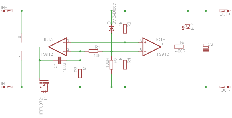

ich habe folgende "Problemstellung":
Ich würde gerne eine Spannungsbegrenzung für eine Schaltung bauen.
Eingang sollte 12-30V sein und der Ausgang sollte 12V bei 2A liefern.
Auf der Suche nach einer Schaltung bin ich auf angehängte gestoßen.
Kann mir jemand sagen, wie ich angehängte Schaltung modifizieren kann,
um diese für die oben genannte Eingangs- und Ausgangsspannung zu
verwenden?
Als MosFETs hätte ich noch IRF4905 oder AOI4184 rumliegen und würde
diese gerne dafür verwenden.
Vielen Dank im Voraus.
Dafür würde ich einen 7812 verwenden + Eingangs- und Ausgangselko -
insgesamt 3 Teile. Massive Kühlung wäre dazu erforderlich.
Btw - der TS 912 ist nur bis 16V Betriebsspannung spezifiziert.
Wenn ich mir das Ganze länger begucke würde, fänden sich sicher noch
mehr Kritikpunkte.
Könnte es sich hier mal wieder um so eine Schnapsidee handeln?

von Axel S. (a-za-z0-9)
Das nennt sich Spannungregler. Und weil 12V raus bei nur 12V rein doch
eher knapp ist, muß es ein LDO sein. Das kann man ganz nach Lehrbuch
(semi)diskret aufbauen. Eine Spannungsreferenz, ein OPV und ein MOSFET
sind die Hauptzutaten. Wenn die Anforderungen nicht hoch sind, kann man
den OPV auch durch Transistoren ersetzen. Das ist auch insofern clever,
als OPV für ±18V (= 36V total) so langsam selten werden. Und von 30V bis
36V ist auch nicht viel Platz.
Such dir was aus: https://www.google.com/search?q=discrete+LDO&udm=2
von Michael B. (laberkopp)
Das macht ein linearer (low drop) 12V Spannungsregler.
Der muss allerdings bis 38 Watt verheizen können, das schafft dein AO
nicht  der IRF vielleicht, im Datenblatt SOA Diagramm ist keine DC
Kurve.
Man kann Spannungsregler fertig kaufen oder eben diskret aufbauen. Du
hast dich wohl für die harte Tour entschieden. Ich würde nicht die
Schaltung nutzen, und von max 16 auf max 30V umstricken, mit Problem
dass der TS912 keine 30V aushält, der MOSFET keine 30V Gate-Spannung,
der MOSFET die falsche N/P Polarität hat, und der üblen 3V Z-Diode.
Sondern wurde die Schaltung mit einem TL431 und deinem IRF4905 aufbauen.
Aber Achtung, das langsame Umladen des Gates bewirkt einen instabilen
Regler, der schwingt mann man ihn nicht ausreichend extra kompensiert,
C1 in deinem Schaltplan.
Es gibt dabei noch etwas, das Michael noch nicht angesprochen hat und
zwar das Masse-Problem. Wenn Du dahinter Verbraucher hast, die eine
Verbindung zur Masse haben, dann verursacht der Mosfet eine
Spannungsdifferenz oder wird dadurch überbrückt und die Begrenzung
unwirksam.

Malte H. schrieb:
> Im Endeffekt will ich nur die nachgelagerte Schaltung davor schützen,
> dass ein falsches Netzteil angeschlossen wird bzw. ...
In dem Falle wäre sinnvoll ein Verpolschutz und statt einer Regelung,
könnte in dem Falle von zu hoher Spannung auch abgeschaltet werden.

von Mark S. (voltwide)
Anstatt 36W auf einem Kühlkörper im DIN-A4 Format zu verheizen nimmt man
für solche Anwendungen einen fertigen StepDown-Wandler aka Synchrone
Buck Converter.
