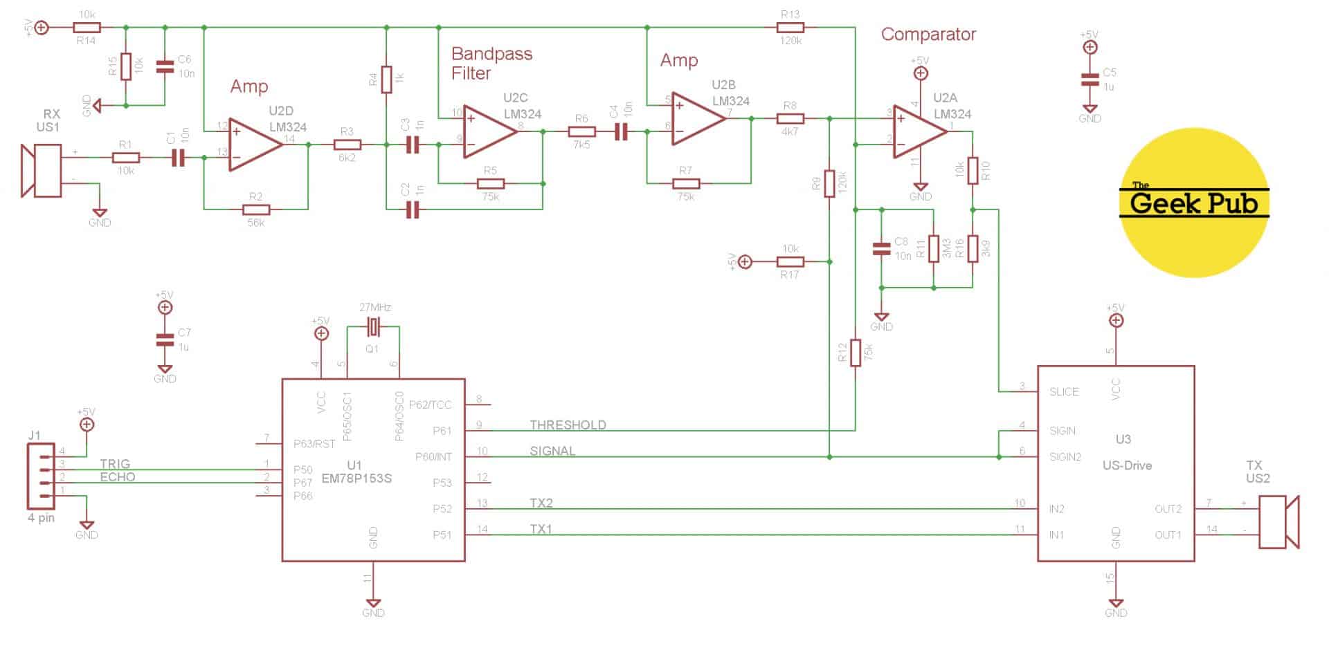

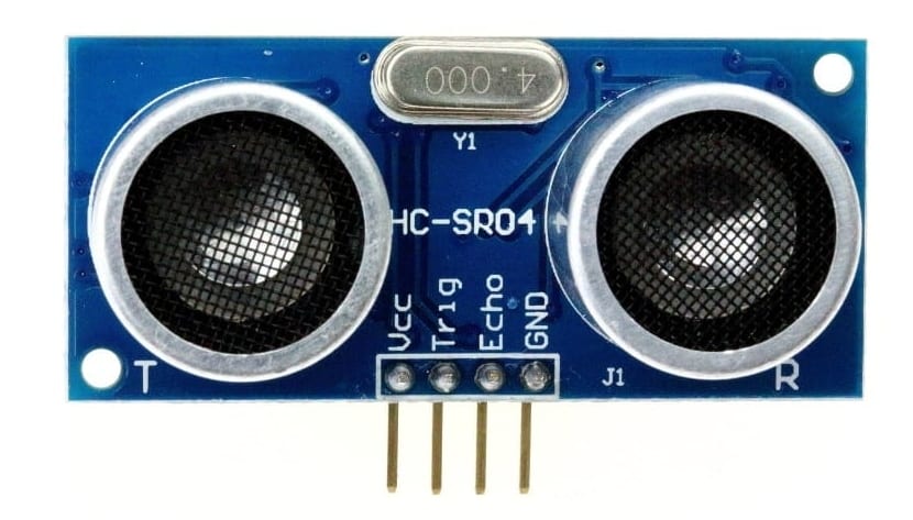

Weiss jemand wie die RX seite des HC-SR04 intern funktioniert?
Triggert der uC da auf eine einzelne 40khz halbwelle oder wird das
gleichgerichtet, summiert und dann dem uC gegeben?
Wie ist das mit dem "threshold", der empfindlichkeit?
SideScanSonar braucht ja die ganzen messwerte bis zur maximaldistanz,
nicht nur den ersten grösseren messwert.
Wie würde ich einen <40khz AD anschlierssen um kontinuierlich die 40khz
amplitude zu messen?
Wo würde ich einen >200khz AD anschliessen?

Nach dem Eingangsverstärker, Bandpass, zweite Verstärkerstufe,
Spitzenwert-Gleichrichter.
Am Ende der analogen Signalaufbereitung
Wenn du das Analogsignal direkt wandeln willst, ändert die Abtastrate
nichts. Die Schallwandler sind recht schmalbandig, so dass der
Informationsgehalt vor dem BP nicht höher ist.
Hier empfiehlt sich, den Analogteil der Schaltung von Klötzchengraphik
in einen vernünftigen Schaltplan umzugzeichnen, so dass die Stufen der
Signalaufbereitung ohne Gehirnakrobatik erkennbar werden (TL074 in
OpAmps zerlegen)

von Rainer W. (rawi)
Hadmut F. schrieb:
> Die schaltung im HC-SR04 versteh ich nicht.
Deswegen mein Vorschlag, die erstmal in einen lesbaren Schaltplan
umzuwandeln. In das Auswerte-IC kommst du nicht rein, also kannst du nur
davor abgreifen.

Das C6 R7 R1 ist die zeitabhängige komparatorschwellen anpassung?
Brauch ich nicht wenn dynamik des DA gross genug ist.

von Dieter S. (ds1)
Wenn Du die Amplitude des Signals brauchst mußt Du das Signal vor dem
Komparator abgreifen. Der Verstärker sollte so dimensioniert sein dass
er nicht übersteuert und das Signal verzerrt, das wird aber vermutlich
nur bei sehr nahen Objekten eine Rolle spielen, wenn überhaupt.
