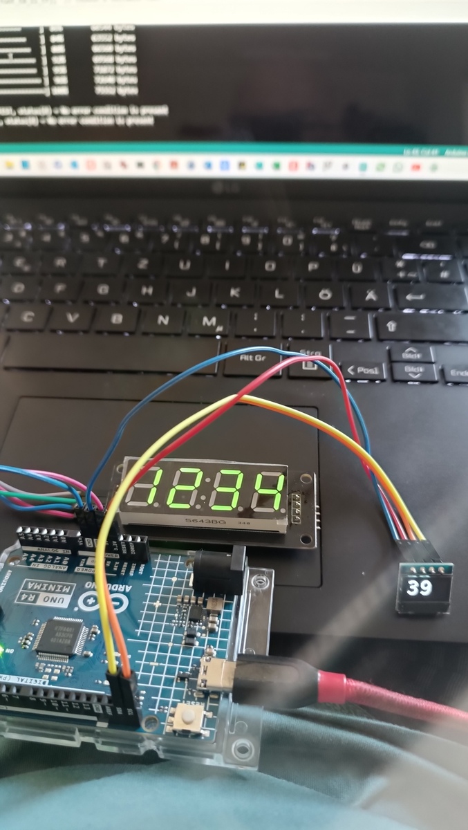

ich hab mir beim Chinamann dieses LED Modul mitbestellt.
Treiber ist wohl ein TM1637
Hat einer von Euch ein Script wie mann dieses Modul in Bascom ansteuern
kann ?
Ich dachte es wäre ein Standart I2C Bus.
Und bevor einer meckert, bei Tante Google hab ich nicht für mich
passendes gefunden.
Danke. HolgerR

https://www.puntoflotante.net/DATASHEET-TM1637.pdf
> passendes gefunden.
https://bascomforum.de/index.php?thread/62-tm1637-basierte-7-segment-led-anzeigeeinheit/

von Frank E. (Firma: Q3) (qualidat)
Ich habe vor einiger Zeit ein ähnliches Modul per RS232 angesteuert, vom
Arduino aus. Dort wurden die 7 einzelnen Segmente (plus Dezimalpunkt) im
wahrsten Sinne des Wortes "seriell" angesteuert, also z.B. für die
Ziffer 2 die Segmente a,c,d,f,g mit 10110110 ... und das für alle 4
Stellen eben dann mit 4 Bytes. Vielleicht funzt das Ding hier ja ähnlich
- dazu braucht man doch keine Library, auch wenn es natürlich bequemer
wäre

Nimm diese Lib als Grundlage. Ist halt in C, aber soviel wirst du schon
können, dass du das hinkriegst: https://github.com/avishorp/TM1637
von Frank O. (frank_o)
Holger R. schrieb:
> Wenn ich`s könnte.
Hast du das Datenblatt wirklich gelesen?
Ich habe selten ein so gutes Datenblatt von den Chinesen gesehen.
Wenn du unten guckst, da ist ein Beispielprogramm.
Reference Program
* Copyright: Shenzhen Tian Microelectronics
* File name: TM1637
* Current Version: 1.0
* SCM Model: AT89S52
* Development Environment: Keil uVision3
* Crystal earthquake frequency: 11.0592M
* Program features: the TM1637 all filled with all the display data register
address 0xff, and open the display, and then read the key value.

von Gerhard O. (gerhard_)
Moin,
Wer fragt, dem wird geholfen:-)
https://www.mcselec.com/index.php?option=com_content&task=view&id=367&Itemid=57
Hier findest Du ein fertiges Bascom Beispiel. Seh's Dir mal an, Holger,
vielleicht lässt sich das Eine oder Andere extrahieren.
Ich kaufte mir auch so einige dieser Display Module mit Betrieb unter
Arduino Bibliotheken. Die funktionieren ganz gut. Wegschmeissen würde
ich diese auf keinen Fall.
>Holger R. schrieb:
Hallo Holger!
Mittlerweile sind ein paar von den Dingern angekommen.
Mit Arduino musst du nicht einmal eine Zeile selbst programmieren, um
die zumindest zu testen.
Ich habe dann doch ganz kleine Veränderungen vorgenommen und gerade das
Board genommen, an welches ich ein 0,49", 64x32 OLED getestet habe.
Dafür habe ich das in eine Funktion gepackt.
Wenn du also im Library-Manager unter "TM1637" suchst, dann findest du
(weiter runter scrollen; neunte Eintrag) die Library "TM1637 Driver", in
der Version 2.2.1.
Da habe ich das Beispiel "Basic" genommen.
Da es bei mir in der Funktion auch läuft, wird es bei dir sofort "out of
the box" laufen.
Ist zwar nicht das beste Bild, aber man kann sehen, dass da "1234"
angezeigt wird.
