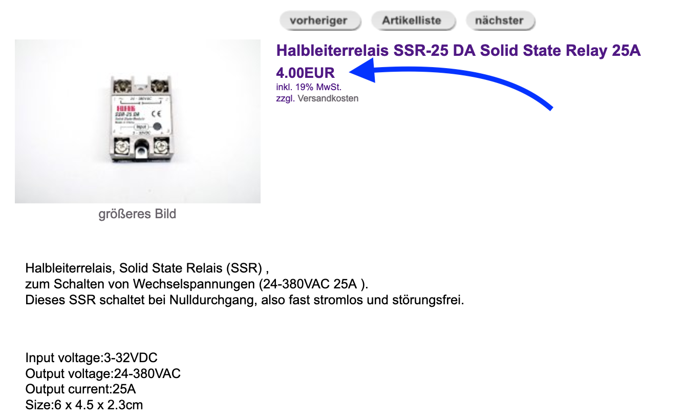

16A sollten sich auch mit elektronischen "Relais" (auf Basis Triac)
schalten lassen. Hinzu kommt, dass sie sich leichter ansteuern lassen
(kleiner MC plus Optokoppler) und idealerweise nahe des Nulldurchgangs
schalten. Das Geklappere der Schütze und deren Verschleiß entfällt.
Wenn man es wollte, wäre hier sogar der Ansatz für eine
Temperaturregelung gegeben

von Frank E. (Firma: Q3) (qualidat)
Matthias schrieb:
> Was für ein Schütz nimmst du denn für 25 A Heizung? Ist das ein
> Industriebauteil? Passt das von der Höhe in deinen Sicherungskasten??
Wie wäre es damit?

Frank E. schrieb:
> Wie wäre es damit?
Gern, da klackt nichts. Aber wie baut man damit eine Lösung, die schon
auf der 230V Seite sicherstellt, dass es keine Überlastung gibt (2 oder
3 Verbraucher aktiv).
Oder genügt doch ein 16A Leitungsschutzschalter und geeignete
Verkabelung, damit es für den Fall einer Fehlschaltung sicher ist?
von Matthias (ahamatta)
Da sehe ich schon, ohne in das Datenblatt zu schauen, dass das nicht für
die Dauerleistung konzipiert ist...

von Lux (luxxx)
Bei welchem?
bei dem https://amzn.to/3Rth7Le
bei dem https://amzn.to/3Vt5PYE
oder bei dem SSR25A von Frank E. ?
Und was heißt Dauerleistung?
Meint das viele Stunden am Stück, bei nur gelegentlicher Benutzung wäre
das schon problematisch?
Oder meint das als 24/7 Lösung wäre es nicht brauchbar. (brauch ich
nicht)
Wenn ich mich richtig erinnere, habe ich eines gesucht, 3-Phasig für 22
kW Dauerleistung und keines gefunden.
Daher hätte mich das gewundert, wenn es das einfach so auf Amazon
gibt...

Man muss auch keinen Strom messen, sondern nur die Temperatur im
beheizten Objekt, sodass man über diese Steuerung auch indirekt die
Temperatur steuert.
Braucht also nur (z.B.) eine Nano, 3 SSR und 1-bis mehrere DS18b20
(DHT11/22).
Wenn man immer nur schnell schaltet, dauert das erste Aufheizen etwas
länger, aber kann dann mit ein paar Zeilen Code gemacht werden.
Ansonsten sind es ein paar Zeilen mehr Code.
Die Thermostate in den Heizkörpern auf Höchstwert lassen.
Da du Informatiker bist, kannst du dann auch noch die Temperatur
zusätzlich über "deinen eigenen Thermostaten" regeln.

von Frank O. (frank_o)
Du sollst ja auch nicht an den Patten messen.
Dein Ziel ist es doch den Raum zu beheizen, also miss doch den Raum!
Aber deshalb schrieb ich auch noch DHT11/22.
Du brauchst nicht die Platten messen, sondern nur im Raum, da du alle
Heizkörper immer gleich bestromst, hast du auch die gleiche Temperatur
(von Herstellungsunterschieden abgesehen).
Miss mit drei DHT11/22, im gebührenden Abstand die Temperatur bei den
einzelnen Heizkörpern.
Mit 1-wire ist das wirklich einfach und ohne viel Aufwand zu machen.
Wenn du doch Informatiker bist, dann kannst du auch die Ansteuerung der
SSR jeweils nach der Temperatur der einzelnen Heizkörper machen.
Dann hast du auch evtl. Produktionsunterschiede ausgeglichen.
