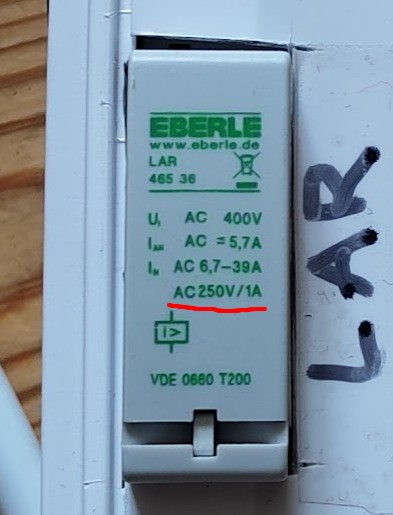

von Lux (luxxx)
Super, danke für die promten Antworten!
Noch eine Frage dazu:
Im Wikipedia Artikel https//de.wikipedia.org/wiki/Lastabwurfrelais
steht:
"... Die Weiterverarbeitung des Schaltzustands erfolgt über die
Schaltkontakte (in der Abbildung die Klemmen 11 und 12) des
Lastabwurfrelais. Sind in diesem Stromkreis höhere Ströme zu schalten,
so ist hierfür meist ein zusätzliches Relais oder Schütz erforderlich,
da die Kontaktbelastbarkeit des Lastabwurfrelais hierfür meist nicht
ausreicht."
Muß ich bei meinen 3000 W oder 3600 W also damit rechnen, dass ich das
Slave Gerät nicht direkt an das Relay hängen kann?
Wenn dem so wäre: Wie mache ich das dann?

von Rolf (rolf22)
Was geht, steht im Datenblatt des Lastabwurfsrelais.
Mit Google findest du leicht Typen für mehr als 20 kW.
Es gibt Kleinverteiler (aka Sicherungskästen) mit Hutschiene für 1 oder
zwei solche Teile, da kannst du das elektrisch sicher einbauen.

von Axel S. (a-za-z0-9)
> so ist hierfür meist ein zusätzliches Relais oder Schütz erforderlich"
Dieses Zitat hat in etwa die Qualität von "gegen Abend ist mit
zunehmender Dunkelheit zu rechnen".
Selbstverständlich haben die Kontakte eines Lastabwurfrelais (wie die
jedes anderen Relais auch) eine begrenzte Belastbarkeit (Strom und
Spannung). Wieviel das genau ist, steht im Datenblatt bzw. bei Relais
auch meist direkt drauf. Das Relais ist ja groß genug dafür.
Ob das dann für deinen Verbraucher reicht, mußt du selber entscheiden.
Relais die Netzspannung und 16A schalten können, gibt es jedenfalls. Mir
fällt kein Grund ein, warum nicht auch ein Lastabwurfrelais mit einem
derartigen Kontaktsatz bestückt sein sollte.

Hier mal noch ne Rückmeldung was draus geworden ist.
Ich habe mir einen
1x 8er Verteilerkasten,
2x B18 Sicherungen
1x Schütz mit Umkehrfunktion BOMGI BCH8-20
1x SSR (GEYA GSR2-1-25DA)
1x schmalen Zähler
1x Lastenabwurfrelais EBERLE LAR 465 36
bestellt, um gleich eine Stromzählung und noch ne Sicherung / Schalter
vor Ort zu haben. Das Schütz und das SSR waren für die evtl. alternative
Lösung mit Mikrocontroller gedacht.
Letztlich kam aber das Lastenabwurfrelais einen Tag vor den anderen

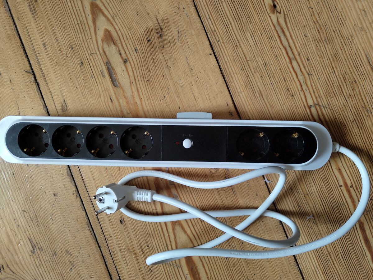

Sachen.
Also habe ich mir eine schon lange nicht mehr verwendet, fernbedienbare
Parkside Steckdosenleiste, die 2 Dauer-An-Buchsen hat,  und weitere 4
die per Funk geschaltet werden können. Ich habe sie ausgewählt, weil sie
mit 3G1.5mm2 verkabelt ist und es bereits zwei getrennte Stecker
Bereiche gibt.

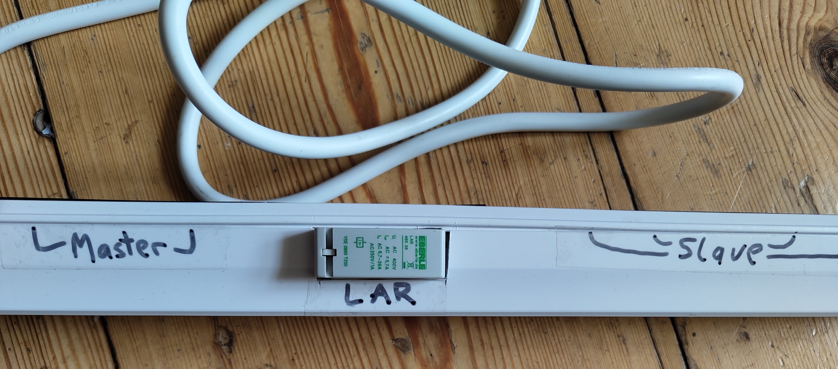

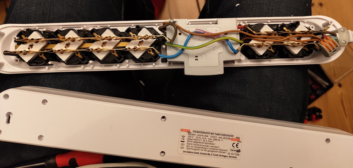

Den Funkempfänger habe ich rausgeworfen und ihn, mit geänderter
Verkabelung gegen das Lastenabwurfrelais ersetzt. An die Master Seite
habe ich das 3600 W Gerät gehängt und an die Slave Seite der 3000 W
Gerät. Habe es einige Stunden laufen lassen. Hat super funktioniert und
ist recht kompakt. Es gab auch keine Probleme mit zu kalten Platten weil

Lux schrieb:
> Also habe ich mir eine ... fernbedienbare
> Parkside Steckdosenleiste ... ausgewählt
Elegant gelöst, gefällt mir.
von Monk (Gast)
H. H. schrieb:
> Du solltest dir die Beschriftung des Lastabwurfrelais mal richtig
> ansehen!
Oha! Im Datenblatt steht dazu "Kontaktnennstrom 1A"

von Lux (luxxx)
Monk schrieb:
>> ansehen!
Die Beschriftung hatte ich mir natürlich angeschaut und dabei auf die
6,7...39A geachtet. Guter Hinweis auf jeden Fall, zum Gegenchecken habe
ich es ja schließlich auch gepostet. Der Kontaktnennstrom war bei den 3
LARs dieses Herstellers auf dem gleichen Datenblatt gleich.
Ich habe die Bezeichnung Kontaktnennstrom gerade mal recherchiert. "Dies
ist der maximale Strom, der von den Kontakten sicher geschaltet werden
kann. Es ist besser, eine höhere Nennstromstärke zu wählen, damit die
Kontakte weniger belastet werden."
Hmm, klingt nicht so gut.
Was kann passieren?
Ein kurzes Leben des LAR?
Ein hängenbleiben?
Oder auch ein überbrücken und somit ein aktivieren beider Leitungen?
Welches LAR kann ich stattdessen nehmen?

von Thorsten S. (whitejack)
Ne, jämmerlich zusammengeklempnert! Absolut eine Brandbombe...
In der Leistungsklasse & Umgebung der Nutzung -> Kleinverteiler,
beispielweise Spelsberg AK03, Leistungsschütze, Leitungsschutz, H07RN
Gummileitung und zwei ordentliche Steckdosen.
Oder gleich einen 16A Schuko Baustromverteiler, am besten gleich mit
Aufsteller, etwas umbauen.
https://www.ebay.de/itm/234411861404
https://www.ebay.de/itm/325324562757
Oder einen Vollgummiverteiler als Basis nutzen.
https://www.brennenstuhl.com/de-DE/produkte/stromverteiler/kompakter-gummi-stromverteiler-bsv-3-fi-16-7-ip44-2m-h07rn-f5g2.5
https://www.feeser-generators.com/produkte/zubehoer/zubehoer-fuer-luftgekuehlte-diesel/vollgummiverteiler-cee-32-230-auf-3-x-schuko/
Leergehäuse gibts auch einzeln: "Vollgummi Leergehäuse"!
Beispiel:
https://www.ebay.de/itm/186444619383
https://www.ebay.de/itm/186461415259
Alles andere ist doch nur Plünnen.
Kosten sind überschaubar und die Bude brennt nicht ab!

> Ergebnis 1: LAR mit 16A komplett überlastet.
Nein, nicht KOMPLETT überlastet, es ist ein LAR bis 39A! Aber den
Kontaktnennstrom hatte ich nicht als relavanten Wert identifiziert. Denn
der war bei allen LARs so im 1A Bereich. Und ein LAR zu nehmen wurde mir
ja empfohlen, ohne dass die Rede von LAR mit Schütz war. Also schien der
Kontaktnennstrom nicht relevant zu sein. Das er es aber wohl ist, darauf
wurde ich erst nachdem ich Fotos von meinem Bauwerk gepostet haben
hingewiesen ...
