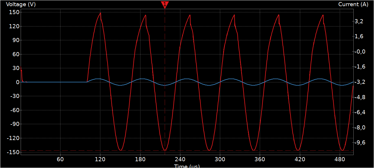

Angehängt ein Entwurf für einen diskreten Operationsverstärker, den ich
angehängt habe. Das ist ein einfacher Verstärker, der allerdings die
Transistoren für höhere Spannungen und thermisch etwas schonen soll, da
diese gestapelt sind.
Für kleinere Eingangssignale funktioniert dieser Verstärker bis 10kHz
aber die Slew Rate würde ich gerne noch etwas optimieren um auch größere
Aussteuerungen verstärken zu können. Was wären hier Ansätze das zu
verbessern?

Also Lösungsansätze sind:
- höhere Querströme, um die Gatekapazitäten der Fets schneller
umzuladen.
- die Quellwiderstände aller Gates ansteuernden Punkte zu verringern,
siehe die beiden nächsten Punkte - ein Fet ist nur schnell wenn seine
Gatekapazitäten SCHNELL umgeladen werden.
- einen npn-Impedanzwandlertransistor zwischen den Punkten vas zu
schalten.  Der kann mit dem Kollektor an Masse, was seine erforderliche
Spannungsfestigkeit reduziert. Sieh dort ruhig einen Widerstand zwischen
Kollektor und Masse vor und einen Kondensator zwischen Basis und
Kollektor
das ergibt Spielraum zu einer guten Freqenzkompensation.
- vor vg1 und vg2 ist je eine kleine bipolare Gegentaktstufe im AB
Betrieb zu schalten. Das wird mit den heute erhältlichen Transistoren
schon etwas schwerer, schnell zu werden. Vor zwanzig Jahren gab es dafür
fantastisch gute "High-Definition-Video-Transistoren" von Sanyo, die
zudem noch extrem linear waren. Aber für mehr als zehn Kilohertz
solltest Du heute erhältliche nehmen können und hoffen auf >100 kHz zu
kommen.
- und dann natürlich Fets mit kleinen Gatekapazitäten aussuchen - aber
da ist die Auswahl ja auch eingeschränkt ... - brauchst Du wirklich 10
Ampere Fets?
Viel Erfolg
von Arno R. (arnor)
> verbessern?
Mit C7 (und den parallelen Kapazitäten der VAS-Transistoren) wird die
Frequenzgangkorrektur der Schaltung gemacht, über ihm liegt die gesamte
Ausgangsspannung. Die Geschwindigkeit mit der C7 umgeladen wird bestimmt
daher die SlewRate der Schaltung. Der max. Umladestrom für C7 ist der
Konstantstrom der Stromquelle Q5.
Man kann also den Konstantstrom durch Q5 vergrößern, oder die Kapazität
C7 reduzieren. Wird C7 reduziert, erhöht sich die erste Polfrequenz, was
durch Verringern der Leerlaufverstärkung ausgeglichen werden muss und
durch Vergrößern von R26/R33 geschehen kann.

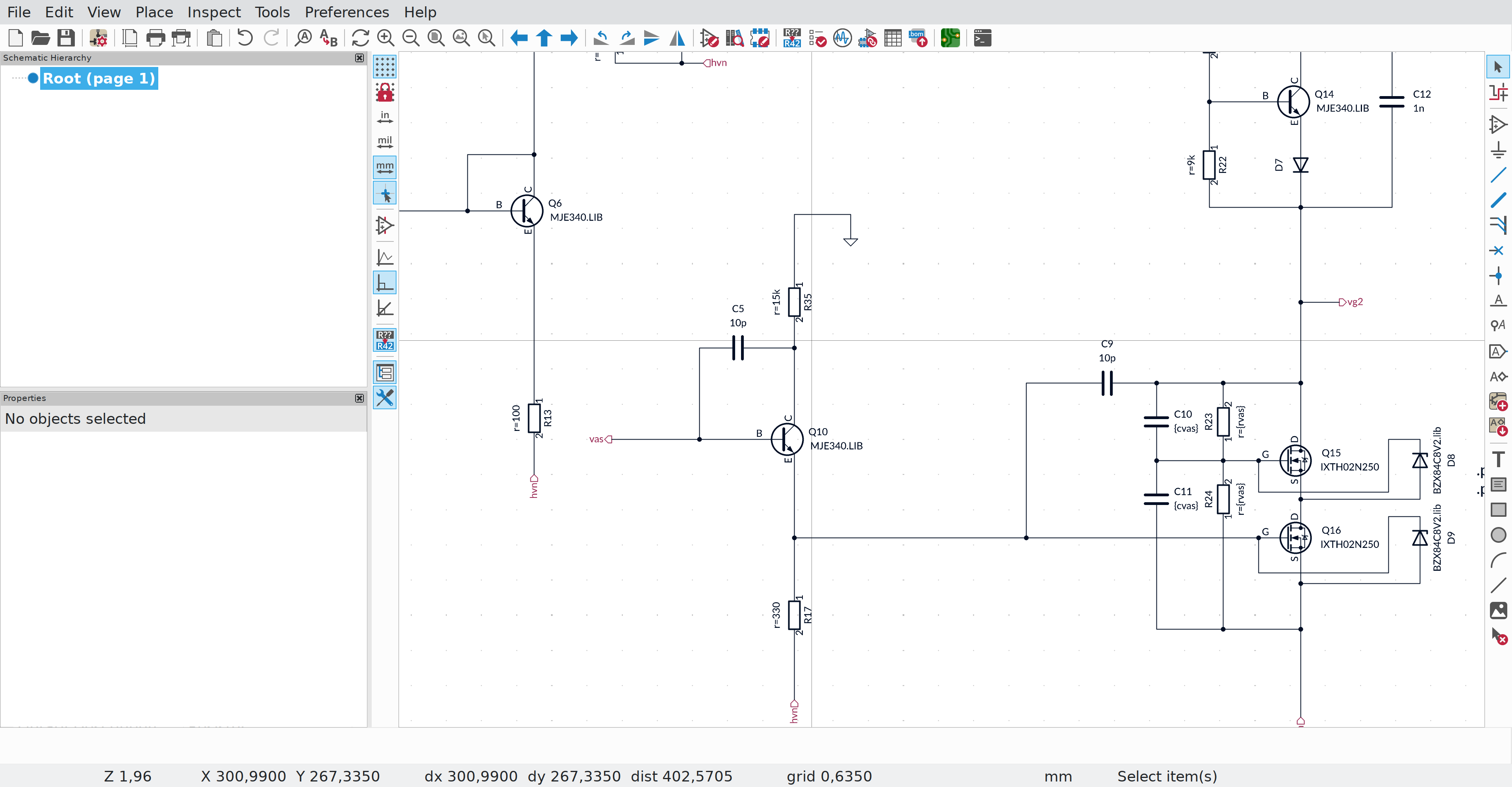

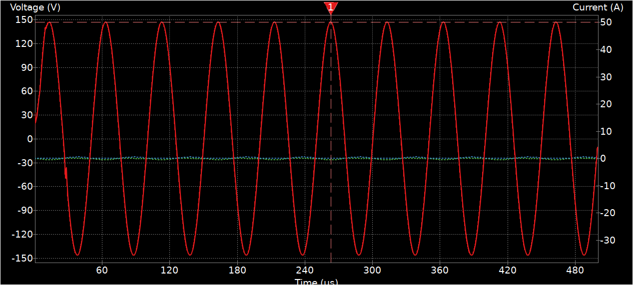

Ich habe die Schaltung jetzt einmal überarbeitet und einige Ratschläge
eingebaut. Zunächst einmal für die VAS Mosfets andere Typen genommen mit
deutlich kleinerer Gatekapazität und nur zwei davon gestapelt. Man sieht
eine deutliche Verbesserung für die negative Halbwelle (Siehe
Transienanalyse). Die Mosfets der oberen Stromquelle sind nicht schnell
genug da muss ich noch etwas suchen mit passenden Simulationsmodellen.
Ich denke bei der oberen Halbwelle liegt es daran, dass die Stromquelle
nicht hinterher kommt.
Dann habe ich mit Q14 einen Impedanzwandler eingebaut um den
Differenzverstärker etwas zu entlasten. Hier bin ich nicht sicher ob es
so gemeint war. Es wäre Nett das einmal zu kommentieren.
Beim Ausgang braucht es leider diese Mosfets um im SOA zu bleiben und
nicht noch mehr davon stapeln zu müssen.
Resultat dieser Überarbeitung ist jedenfalls, dass es bis 10kHz in eine
ohmsche Last von 300 Ohm speisen kann. Bei 15kHz wird die obere
Halbwelle allerdings verzerrt, da die Slew Rate hier zu klein ist.

von Lothar (Firma: HZB) (analog_art)
Hallo Martin, exakt genau so, war es gemeint. Gut realisiert.
Im Detail aber: R33 würde ich kleiner machen - 300 Ohm? Und R11 größer,
dafür wiederum C9 kleiner.
Die bipolaren AB-Treiberstufen bringen es dann richtig.

Noch was zum Impedanzwandler Q14. Für den von Dir vorgesehenen MJE 340
finde ich auf die Schnelle keine Grenzfrequenz in drei DB.
Und schneller war hier richtig gut.
Wenn R11 genügend Spannungsreduzierung macht, hast Du dort eine größere
Auswahl an schnellen Typen.
Man kann dort auch über Darlington nachdenken/experimentieren.

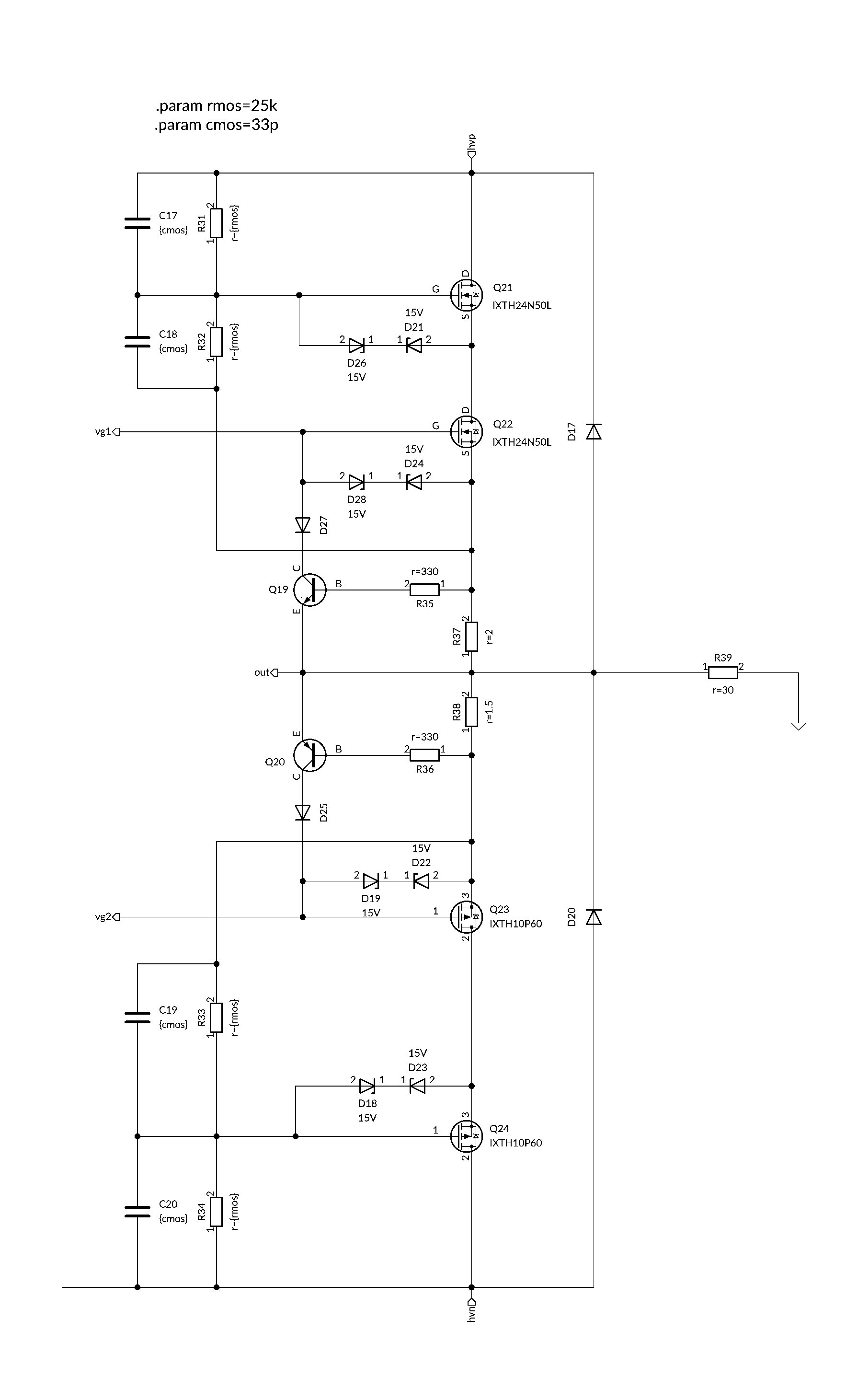

Ich habe noch einmal die Schaltung angehängt. Leider kann ich C9 (Jetzt
C5, da Kicad die neu benannt hat) nicht weiter reduzieren, da die
Schaltung sonst schwingt.
Um die Slew Rate zu erhöhen habe ich außerdem die Widerstände der oberen
Stromquelle der VAS Stufe mal reduziert, damit die Gates schneller
umgeladen werden können. Ich habe versucht nach der Reduktion ohne den
Impedanzwandler auszukommen. Es hat funktioniert. In der
Transientanalyse sieht man nun 20kHz in eine 300Ohm Last. Der Ruhestrom
liegt allerdings so bei um die 40mA.
Im Grunde ist die Designaufgabe damit erfüllt. Bei der Bipolaren
Vorstufe bin ich nicht ganz sicher wie das gemeint ist. Ich bin mir
gerade unsicher wie ich diese an die VAS Stufe bringen soll.
Q10, also der eingefügte Impedanzwandler muss einen Kollektorwiderstand
haben. Sonst funktioniert das Millerprinzip nicht und damit die
Frequenzkompensation an dieser Stelle auch nicht.
Und deshalb ist dann auch die Verlustleistung - ohne Widerstand - bei
den von Dir beklagten bei 1 Watt. Ich hatte damals einen 250mW
HF-Transistor eingesetzt. Läuft seit 20 Jahren problemlos in sechs
Geräten.
Zu den bipolaren Gatetreibern - wie sieht das aus wenn ich FET's nur
hart schalte? Okay... dann statt der einfachen "digitalen" Variante eine
"analoge" Mini-AB-Endstufe davor setzen. Ich habe gerade keine Zeit das
zu malen. Mal mal einen Vorschlag und dann erkläre ich das gern weiter.
Eher mit C5 und dem Kollektorwiderstand zur Erhöhung der Stabilität
herum experiemntieren.

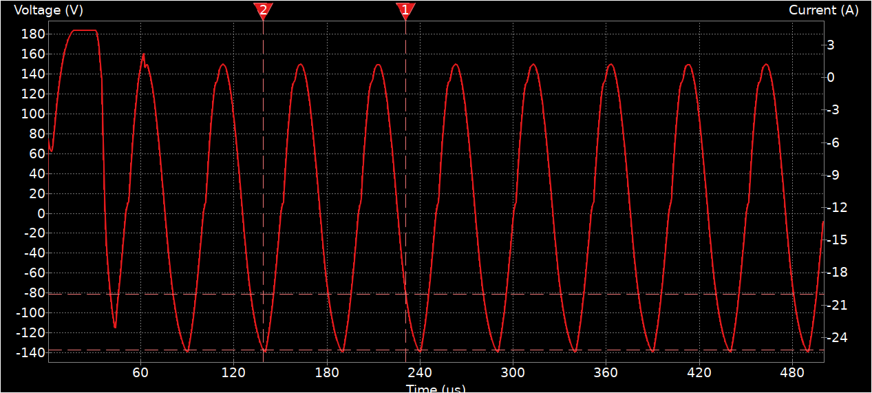

von Martin (martin79)
> Geräten.
Das habe ich mal angehängt. Diese Variante macht es eher schlechter wie

Hier nochmal ein Update zu der Schaltung. Im wesentlichen habe ich
nochmal die obere Stromquelle angepasst mit einem anderen Mosfet.
P-Kanal Mosfets für diese Spannung sind schwer zu finden daher wurden
die vierfach gestapelt um im SOA zu bleiben. Leider braucht man recht
niedrige Widerstände beim dazu, damit die Gates umladen können. Es
sntsteht also in den Widerständen schon ordentlich Verlust.
Für den Impedanzwandler habe ich nun einen TIP50 genommen, der etwas
schneller ist. Die Kompensation geht dann über C7. Den habe ich etwas
höher gewählt, da ich wenig überschwingen will.
Das Resultat ist, dass ich in der Simulation auf eine Slew-Rate von
10V/µs komme wenn ich mit einem Rechteckpuls von 0 nach 147V
Ausgangsspannung gehe (In eine 300Ohm Last). Eigentlich ganz ordentlich
für so eine kleine Quelle.
Nächster Schritt wird die mal aufzubauen und Resultate zu Zeigen.
Mir ist bei der Simulation noch eine Sache aufgefallen, die ich so nicht
intensiv getestet habe. Die Strombegrenzung durch die beiden
Bipolartransistoren scheint für die negative Halbwelle nicht zu
functionieren. Hier sind noch keine Dioden an den beiden Kollektroren
dieser Begrenzungstransistoren eingezeichnet aber auch mit wird der
Strom für eine negative Halbwelle nicht begrenzt und es fließt ein sehr
hoher Strom durch den PNP Transistor zu Begrenzung. Muss man bei Mosfets
zur Begrenzung irgendetwas anders machen?
Ich bin leider mit der Strombegrenzung nicht weiter gekommen. Für den
positiven Teil läuft die aber eine negative Halbwelle wird nicht
begrenzt und der Strom wird zu groß. Ich habe so eine Strombegrenzung
mit Bipolartransistoren und Mosfets auch noch nie gesehen. Kann das so
funktionieren?
Ich habe dazu nochmal den Ausschnitt der Ausgangsstufe angehängt.
von Arno R. (arnor)
Natürlich, denn in der positiven Halbwelle ist der Strom den der Q19
ableiten muss begrenzt, nämlich durch die Stromquelle an der positiven
Rail der VAS. In der negativen Halbwelle gibt es keine Begrenzung, die
VAS liefert beliebig viel Strom, das kann der Q20 nicht ableiten.
Wenn ich dich richtig verstanden habe fließt der Strom im Fall von
leitendem Q20 eben nicht durch die beiden unteren Mosfets Q24,Q23
sondern durch die VAS Mosfets Q16,Q17 die in dem Fall dann voll leitend
sind. Das würde sinn machen.
 Ich frage mich nun wie man in der negativen Halbwelle den Strom
trotzdem begrenzen kann. Das müsste dann ja am Source des VAS Mosfet
passieren. Habe ich so noch nie gesehen und kommt mir komisch vor.
von Arno R. (arnor)
> sind.
Nein. Der Ausgangsstrom wird iW von Q23/Q24 geliefert, weil die wegen
der Überlastung des Q20 (durch den Strom der Q16/Q17) nicht abgeregelt
werden können.
Man kann die VAS selbst abregeln, wird in OPV auch so gemacht.

Der PNP-Stromüberwachungstransistor speist seinen Kollektorstrom in
einen Stromspiegel ein (die beiden NPN unten rechts). Der Ausgangsstrom
des Spiegels zieht die Basis des Steuertransistors der VAS (vierter NPN
von rechts, Emitter an der Basis des dritten) herunter und regelt damit
auch die VAS/NPN-Endstufe (unten rechts, dritter von rechts) ab.
Wobei man in dieser Schaltung Steuertransistor der VAS, VAS und
NPN-Endstufe nicht im klassischen Sinne strickt trennen kann.
ich habe dazu mal ein wenig herumprobiert aber bekomme das mit meiner
konkreten Schaltung so nicht ans laufen. Es schwingt jetzt in der
unteren Halbwelle.
von Arno R. (arnor)
Martin schrieb:
> Es schwingt jetzt in der unteren Halbwelle.
Natürlich, du hast da eine gefährliche Regelschleife. Hohe
Schleifenverstärkung, aber keine Kontrolle über den Frequenz- und
Phasengang. So wird das nichts. Du brauchst einen anderen
Schaltungsaufbau.

Ich habe es mal lesbarer auf A4 aber ohne die Strombegrenzung im
negativen Zweig gemacht, da die Version vorher einfach nicht
funktioniert.
Ich möchte mit der Anzahl an Bauteilen möglichst klein bleiben. Meine
Idee wäre das vielleicht per Optokoppler zu machen. Bei der
Strombegrenzung für zum Beispiel Audioverstärker muss es ja auch
funktionieren.
Alfred B. schrieb:
> https://apexanalog.com/products/pa92.html
> Bei 0,5A unter 7V Abstand zu den Rails (für ca. 150€).
> https://apexanalog.com/products/pa93.html
> Bei 0,5A unter 6V Abstand zu den Rails (für ca. 200€).
Mal ein weiterer Gedanke zum PA92. Wenn ich mir die Schaltung noch
ansehe ich die vom Prinzip recht ähnlich zu meiner. Die Stromquellen
scheinen mit Depletion Mode Mosfets gemacht zu werden. Q11, Q13 sind für
die Strombegrenzung und da wundere ich mich, ob das so im positiven
Zweig funktionieren würde. Dort wäre dann eben Q3 der VAS Transistor,
der beliebig viel Strom liefern kann.

von Arno R. (arnor)
Nein, die Kombination aus Q1, Q2, Q5 und Q6 klemmt die Spannung am Gate
Q3 auf einige Volt unterhalb der positiven Rail und dadurch ist wegen R3
der Strom  der VAS begrenzt.
Was Ähnliches schlage ich mal für die gestern diskutierte
Strombegrenzung der VAS vor:
1. Du baust komplementär zu Q11 eine Stromquelle mit dem doppelten Strom
in die Sourceleitung des Q17. Dann muss aber der Eingangsstrom der
Anordnung begrenzt werden. R20 hat dann einen merklich großen Wert.
Damit bekommst du einen weiteren Pol (Tiefpass) in die Schleife. Also
Q10 raus und das Gate von Q17 an den Stromspiegel des Eingangsdiff.
2. (Das würde ich mir genauer ansehen) Q17 bekommt einen
Sourcewiderstand (R41>=330R), an dem bei VAS-Ruhestrom (Q11) mindestens
Ugs(Q17) abfällt (mehr wäre besser). Q4, Q6, Q10, R20 usw. raus und das
Gate von Q17 an den passend dimensionierten R9. Damit hat man ohne
weiteres eine Strombegrenzung in der VAS, weil der Diff nur die doppelte
Spannung an R9 erzeugen kann und somit der VAS-Strom auf den 3-fachen
Ruhestrom begrenzt ist.
Das habe ich eben mal ausprobiert. Dann funktioniert die Begrenzung
tatsächlich (Ich hoffe es war so gemeint). Der ganze Verstärker hat dann
aber logischerweise einen sehr hohen offset.
Die Ruhestromeinstellung ist tatsächlich nicht optimal. Sehr empfindlich
gegen R29 und ziemlich Temperaturabhängig.
von Arno R. (arnor)
Der R9 muss natürlich so gewählt werden, daß durch Q1 und Q7 der gleiche
Strom fließt, dann ist auch kein Offset da. 56K ist viel zu groß. 25mA
je Transistor ist auch absurd viel. Ich verstehe deine ganze
Dimensionierei nicht.
von Arno R. (arnor)
Das gilt natürlich nur, wenn auch die DC-Widerstände an den Basen des
Diff gleich groß sind, was bei dir auch nicht gegeben ist (3k3 <-> 5k).
Da fließen keine 25mA schau mal die Dioden D2,D3 sind in Flussrichtung.

von Arno R. (arnor)
Ja, du hast recht, ich nehme alles zurück. Ich hatte nur 15V-ZDioden
gesehen und nicht auf die Polung geachtet.
Martin schrieb:
> Und warum dann nicht weiterhin wie angehängt mit einem Stromspiegel als
> Last? Dann sind die Ströme doch gleich.
Weil am Stromspiegelausgang die Spannung fast beliebig hoch werden kann
und somit die Strombegrenzung in der VAS nicht funktioniert.
Außerdem wolltest du möglichst wenig Aufwand und die Leerlaufverstärkung
der Schaltung ist eh zu groß.
Kein Problem da kommen auch keine Zener Dioden hin das ist einfach Copy
Paste geschuldet. Spannung habe ich mal entfernt.
Dann eine 15V Zener Diode am linken Zweig des Stromspiegels und VAS
damit die Spannung begrenzt wird. Vorschlag im Anhang.
Ich hatte die Kapazität zur Kompensation vergessen das ist jetzt wieder
C7.
von Arno R. (arnor)
Nun ja, wenn du das so willst.
> C7.
Der Sinn der ganzen Übung ist doch, die SlewRate möglichst groß zu
machen. Dazu muss die Schaltung so gebaut werden, daß man KEINEN
zusätzlichen Kompensationskondensator benutzt und die Schaltung ganz
allein durch die parasitären Elemente der Transistoren kompensiert ist.
Das ist möglich und ich baue alle meine Schaltungen so.
Dazu muss man einen tiefliegenden dominierenden Pol erzeugen (das macht
hier die VAS) und alle anderen müssen mindestens um das doppelte der
Schleifenverstärkung höher liegen. Das kann man erreichen, indem man
durch gezielte lokale Gegenkopplungen passende Verstärkungen einstellt
und die Grenzfrequenzen der jeweiligen Stufen erhöht.
Die primitive Methode, einfach beliebig Stufen einzubauen, hohe langsame
Verstärkung zu erzeugen und das dann mit einem Kompensationskondensator
zu richten, führt jedenfalls nicht zum Ziel.
