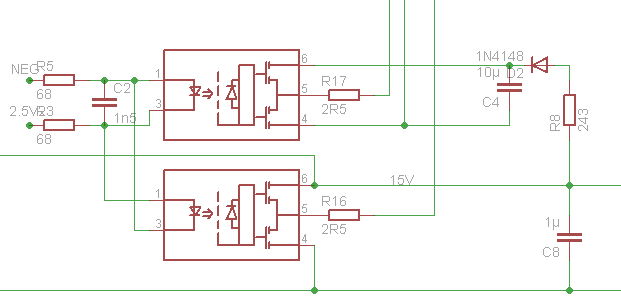

Hallo Leute,
mir ist jetzt schon die zweite Bootstrap-Diode 1N4148 ausgefallen
(50kOhm Sperrwiderstand). Laut Datenblatt habe ich sie aber nicht
überlastet:
- Brückenspannung 50V
- Vorwiderstand 243Ohm
- Schaltfrequenz 62kHz
- 15V Gatetreiber TLP5774 Isupp=3mA
- 6nF Gatekapazität mit 10Ohm Rg
- Highside Speicher-C 10µF
Hatte allerdings einen 75V-Typ im G0805-Gehäuse
(https://www.reichelt.de/schalt-diode-75-v-150-ma-g0805-ts-4148-0805-p95428.html)
genommen, der aber ausreichen sollte.
Habe ich die Sperrerholungsladung unterschätzt?
Sollte ich lieber eine Schottkydiode z.B. BAT41 nehmen?
Vielen Dank für die Mitteilung eurer Erfahrungen,
Bernd

von Tilo R. (joey5337) Benutzerseite
Dennoch: dass die Diode kaputt geht ist seltsam.
Bist du dir sicher, dass dein Ausgang nicht über die Brückenspannung
(und Sperrspannung der Diode) hüpft?
Ungeschickte Leitungsführung mit Induktivität, Bootstrap-Abgriff an
ungeschickter Stelle...
Ich weiß, klingt komisch. Aber was bleibt sonst als Ursache?

von Mark S. (voltwide)
versuchs mal mit der gängigen ES1D. Die ist auch sehr schnell, kann aber
deutlich stärkere Strompulse ab. zusätzliche Serienwiderstände an dieser
Stelle 10Ohm.
von Bernd K. (bkohl)
Vielen Dank an alle, für eure Gedanken.
Wie Tilo schon vermutet, wird wohl die 75V zu niedrig sein. Der
60V-Suppressor kann bis auf 80V hochgehen. (-15Vcc -> 65V an Diode).
Eine normale 4148 oder besser mit 100V sollte dann reichen. Für eine
ES1D im SMA/DO-214AC Gehäuse reicht mein Platz leider z.Z. nicht aus.
(Minimelf geht)
bzgl. Fragen zur Schaltung:
- C3 mit 10µ müssen sein wegen 10ms High-Zeit (10kW
Insel-Wechselrichter)
- Rv mit 243Ohm ergibt sich aus dem Tastverhältnis von 15/16 und dem
1W-DCDC-Limit
- C2 1nF ergibt 450ns Totzeit ohne Glitches ( Tristate (1-Pin)
Ansteuerung)
- bisher nehme ich den 80V-IPP024N08NF2S (TO-220), will aber hin zu 60V
im Avalanche-Betrieb mit dem TPH2R506PL im SOP8
Projekt-Thread: Beitrag "DIY 10kW/20kWh eta=99% Insel ESS Projektvorstellung"

von Stephan (stephan_h623)
Könnt hinkommen. Sind dann worst case 11V am Ende der 10ms.
Bei PWM wird hoffentlich schnell genug nachgeladen, denn da ist der
Strom (deutlich) höher.
10ms sind nur 4 x Tau. Wird bei PWM schon recht eng werden.
> 1W-DCDC-Limit
Rv (R8) könnte viel kleiner sein.
Was verträgt der DCDC-Wandler an Ausgangskapazität? Dürften 100µF++
sein.
Was hat er an Ausgangskapazität schon eingebaut?
Eher dem DCDC am Ausgang noch 47µF spendieren. Und Rv (R8) auf 22..47
Ohm. Mehr als 3V über Rv können es dann ja weder beim initialen Aufladen
(Ausgangskapazität dominiert) noch beim Nachladen werden. Zumindest
solange die Ansteuerung mit 50Hz korrekt läuft.
Naja. 60V-FETs bei 50V Designspannung (eigentlich warens doch 51,2V und
voll 57,6V) sind schon sehr auf Kante. Da würden sogar die Chinesen
langsam vorsichtig.
Und sowohl Avalanche-Betrieb als auch TVS-Diode im Dauerbetrieb sind
auch so ne Sache. Sollte man mindestens 5x prüfen was man da tut.
Im Realbetrieb tauchen dann eh noch genug Fälle auf für die man
ordentlich Reserve braucht.
Ganz bestimmt.
Ich würde da trotz TVS mal von 120V-Peaks an der Ansteuerung ausgehen.
Falk B. schrieb:
> Man schaltet keine Halbbrücke mit so einem diletantischem Ansatz. Man
> nimmt einen gescheiten Halbbrückentreiber mit interner Totzeit und
> fertig.
Full Ack.
Fast Recovery Diode mit 200V und 200mA+ wäre entspannter. Die
DCDC-Leistung sollte eigentlich kein Thema sein.
Danke Stephan - Lektion gelernt:
werde mehr Platz für eine DO-214 schaffen. Bis dahin hilft eine SOD323
mit 200V aus (RF05VYM2SFHTR). Ich sehe ein, dass hier viel Reserve
geboten ist, weil das induktive Gebrutzel tückisch ist und die
Zerstörung langsam erfolgt.
@falk und @stephan_h623:
>> fertig.
> Full Ack.
Jungs ihr macht mir Angst. Ihr lagt natürlich genau richtig. Ein
Anstecken während die PWM anlag, hat gestern den Schwachpunkt entlarvt:
Glitches -> Shot-Through
Im Normalbetrieb verhindert die Software zwar Glitches, aber verdreckte
Kontakte, Vibrationen und Korrosion, können zu beliebigen Puls-Stakatos
führen.
Da werde ich wohl einen Optokoppler mit einem Brückentreiber kombinieren
müssen. An der Tri-State-Ansteuerung möchte ich aber gerne festhalten.
@Flip B:
Danke, dass Du Dir Gedanken dazu gemacht hast.
Die 1N4148 ist klar zu schwach - aber das ist bereits geklärt.
Was Du meinst, ist sicherlich der schlagartige Übergang von
Sinuserzeugung zu "alle Mosfets gesperrt". Aber übernehmen da nicht die
Mosfet-Dioden den Strom? (Und zwar in beiden Energieflussrichtungen)
Ich habe 12x 5kW-60V-TVS Dioden verbaut, obwohl die Mosfets innerhalb
ihrer Avalanche-Energie das auch schaffen könnten. Bei jedem Abschalten
des Batteriestromes (1x pro 10ms) absorbieren sie den Spike aufgrund der
2µH der Batterie. Die 2 PWM-Module haben 10mF verbaut, sodass keine
Überspannungen entstehen. Mittlerweile verträgt sich der WR sogar mit
dem Allstrommotor der alten Siemens Waschmaschine, was ca 600W
Blindleistung bedeutet.
Auch in den 350ns Totzeit übernehmen die Freilaufdioden der Mosfets den
Strom - d.h. auch keine Spannungsextreme.
Der "Angstkondensator" C2 scheint mit 1.5nF (anstatt vorher 1nF) doch
ausreichend zu sein. Ich konnte damit kein Shoot-Through mehr
provozieren.
Regulär schaltet der WR durch "Brücken-Kurzschluss" ab. (vorzugsweise im
Nullpunkt)
Der Übergang zum Isolate-Zustand erfolgt erst später, wenn der Strom auf
Null gefallen ist.
Bei Überstrom (100A) ist natürlich eine schnelle Abschaltung vorgeshen.
Überspannungen sollten am 1mH-Induktor "hängen bleiben". Der dadurch
entstehende Stromimpuls wird von den Batterien einfach
absorbiert.(>100µs)
Ultrakurze Spannungsimpulse, die den Induktor ggf. kapazitiv überwinden,
sind für die TVS-Dioden wiederum kein Problem.
Kritisch für die TVS-Dioden wird es erst, wenn eine der 50A
Batterie-Sicherungen bei Überlast auslöst. Dann fliesst der Strom u.U.
über die TVS-Diode. Deren Spannungsanstieg beobachte ich aber. Dauert er
länger als z.B. 30µs, schaltet der WR sofort auf Brücken-Kurzschluss und
schützt somit die TVS-Diode. Die Schaltung dazu ist simple. (Interesse?)
