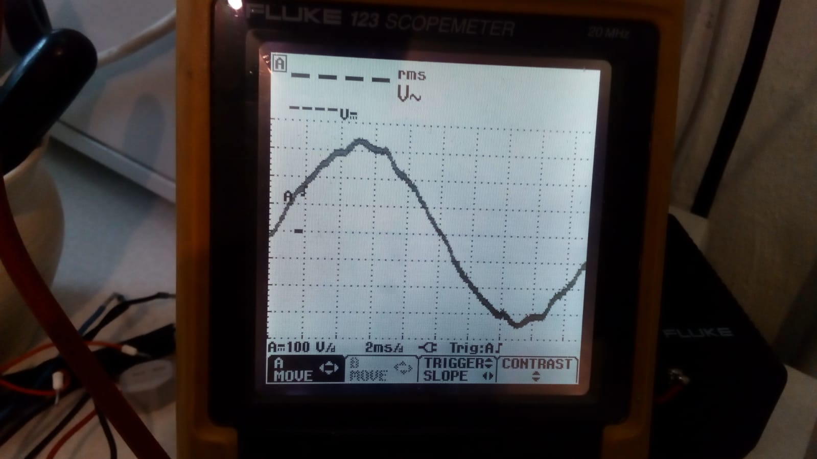

6 in Reihe geschaltene 100V-H-Brücken schalten "ihren" Akkublock aufs
Inselnetz auf oder nicht. Einer davon kann zusätzlich seine
Blockspannung regulieren (PWM oder binär schalten 3-6-12-24V). Auf
dieser Weise ist ein 230V Sinus synthetisierbar. Die auf die Hutschiene
passende Steuerung übernimmt ein ATmega328 - die Wirkleistung bestimmt
ein ATtiny85. Zusammen mit Schützen und manuellem Transferschalter soll
alles in einen vertikalen Kabelkanal 2000x60x130 passen. Die Akkus
stehen daneben in einem Kontaktgesichertem Metallschrank.

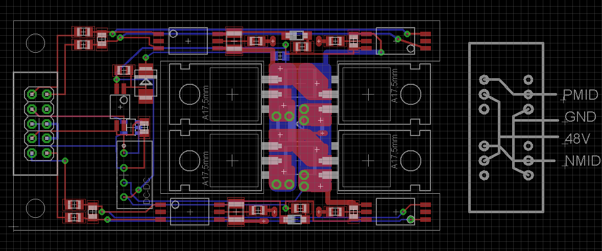

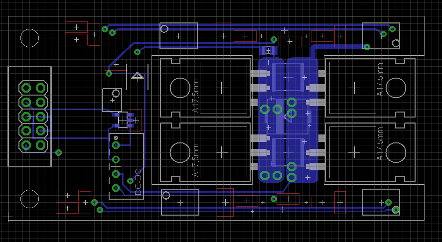

Die erste Fassung der PCBs und der Software ist aufgeschrieben, aber
noch nicht getestet.

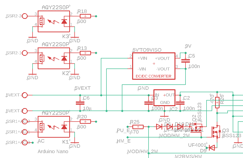

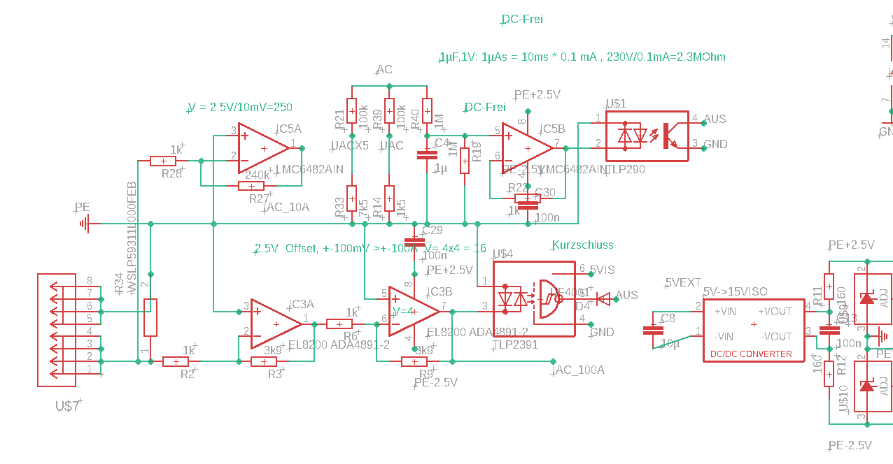

Ich versuche gerade, den Schaltplan zu verstehen und ich muss gestehen,
dass es mir sehr, sehr schwer fällt.
Ein Schaltplan ist auch immer eine Form der Dokumentation. Für dich und
auch für andere.
Entzerr das Ganze, du hast genug Platz auf der Seite. Designatoren,
Werte und Text sollten sich nicht überschneiden.
Alles über gleiche Netznamen zu verbinden ist hier allgemein verpönt,
aber einfach nur eine Junction komplett ohne Beschriftung zu nutzen ist
der Supergau der Schaltplanerstellung.
Stell dir einfach vor, jemand druckt sich den Plan aus, dabei sollten
sämtliche Informationen erhalten bleiben.
Wenn Bauteile wie der Attiny85 nicht in deiner Lib vorhanden sind, leg
ihn dir an, so ist er wie dargestellt sehr unübersichtlich.
So, wie du es jetzt gezeichnet hast, ist es leider sehr unübersichtlich
und es ist nicht verständlich, was einzelne Schaltungsblöcke tun
(sollen).

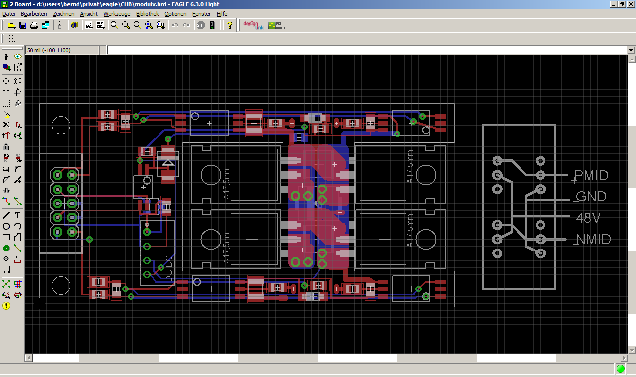

Das Layout hat auch definitiv Luft nach oben, aber das ist der
übernächste Schritt.
PS: Schaltpläne am besten auch immer als PDF hinterlegen, nicht jeder
hat Eagle und Bock, es für ein Review zu installieren.

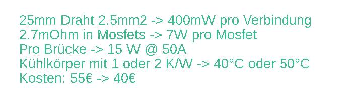

- Wie kommst Du auf Deine Rechnung mit den Verlusten im Kabel? Mal davon
abgesehen 25² echt jetzt? schonmal ne passende Leiterplattenklemme für
25² gesehen? Wie genau wolltest Du die an Deine Module anschließen?

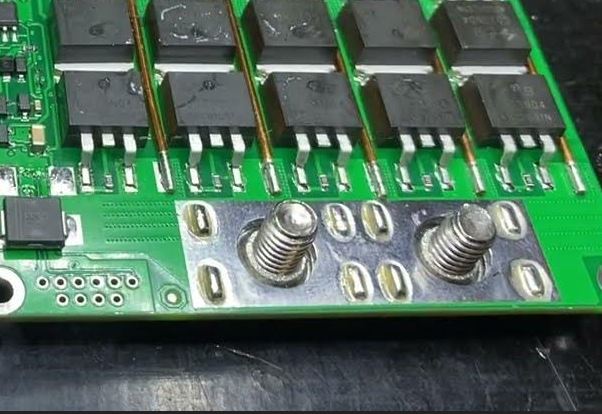

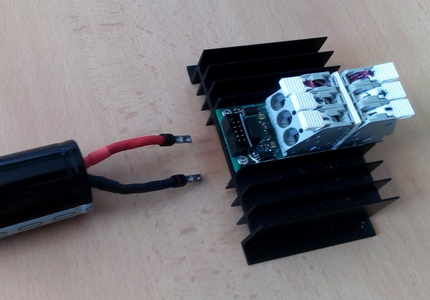

von P. S. (sandl)
Leiterklemme nicht unbedingt, aber über aufgelötete Schraub-Terminals
ist das definitiv möglich - kenne ich so von den JK-BMS (Modell
B2A8S20P), siehe Bild. So kann man auch >50qmm anschließen.
> 25² gesehen?
Öhm. Im Schaltplan heißt es 2.5mm² mit 25mm Länge?
Wobei, für die ist auch irgendwie keine Klemme vorgesehen.

Du meinst das Falschfarbensuchspiel?
Passt doch zu den verpolt angeschlossenen Optokopplern.

von Bernd K. (bkohl)
Hallo Sebastian,
mach Dir nicht die Mühe. Ich werde in Kürze eine Schaltungsbeschreibung
nachliefern und an der Lesbarkeit arbeiten. Ich hoffe, das Grundkonzept
mit seinen Vorteilen ist trotzdem rübergekommen.
VG, Bernd

Zum Grundkonzept ein paar Punkte, die mir nicht einleuchten:
1. Du sagst "berührungssichere 51.2V-Akkublöcke". Damit meinst du
hoffentlich, dass die berührungssicher verbaut werden. Denn die Akkus
werden, je nach dem, wie du schaltest, auf wilden Potentialen +-325V
rumschwimmen.
2. Wie willst du sicher stellen, dass alle Batterien gleichmäßig be- und
entladen werden?
3. Der Block, der die Spannung regeln soll, fehlt noch. Das wird ein
regelungstechnischer Alptraum, wenn der die Schaltaktionen der anderen
kompensieren müsste.
4. Wo liegt die Ersparnis, wenn man 6 identische 48V-Batterien braucht?
Mit einem 48V-Wechselrichter von der Stange kann man auch mit einer oder
2 Batterien anfangen.
Ansonsten gibt es zahlreiche Punkte, die mir in deinen Eagle-Dateien
aufgefallen sind:
* Deine Module haben keine vernünftigen Anschlüsse für die Akkus, bzw.
die Serienschaltung
* Die Ansteuerung von 2 Gatetreibern mit einem uC-Pin und der
2,5V-Versorgung dazwischen wird nichts. Da ist imho viel zu wenig Luft,
um den korrekten LED-Strom zu gewährleisten, wenn Exemplarstreuungen und
Temperaturabhängigkeit dazukommt. Der Strom, den uC-Pins in Railnähe
liefern ist auch nicht besonders toll, bzw. frisst weitere
Spannungsreserve, die du nicht hast. Wenn du Pech hast, funktioniert das
so lala, aber die Umschaltzeiten sind nicht mehr kontrollierbar.
* Wenn du schon so eine 2,5V-Nummer fahren willst, dann müsste die
2,5V-Spannung solide belastbar sein, gut abgestützt nach oben und unten.
Der TL431 ist eine Spannungsreferenz, kein Spannungsregler.
* Deine Halbbrücken haben keinerlei Möglichkeit, das Zeitverhalten beim
Übergang vom oberen zum unteren Transistor und umgekehrt zu
beeinflussen. Was passiert, wenn für einen kurzen Moment beide leiten?
Dann hast du einen Batterie-Kurzschluss. Was passiert, wenn für einen
kurzen Moment beide offen sind? Dann serviert dir deine Serienschaltung
eine Spannung, bzw. wegen parasitären Induktivitäten einen
Spannungspuls, der dir die Transistoren zerschießt.
* Vielleicht habe ich die Stromversorgungslogik nicht ganz verstanden,
aber OP-Amps laufen nicht bei 2,5V.
* mit einem einzelnen 1MOhm-Widerstand Netzspannung an einen OP-Eingang
zu legen ist fragwürdig. Ja, da fließt theoretisch wenig Strom. Aber:
normale Widerstände haben nur eine begrenzte Spannungsfestigkeit - schau
ins Datenblatt des Widerstands. Und lass ordentlich Luft nach oben.
Ganz grundlegend habe ich große Zweifel an deinem Ansinnen. Die
Anforderungen an einen Wechselrichter sind nicht ohne, hier sind auch
schon deutlich ambitioniertere Wechselrichterprojekte (berechtigt)
zerrissen worden.
Ich schlage dir vor:
1. Bau erst einfachere Leistungselektronik-Sachen, um ein Gespür dafür
zu bekommen. Oben kam schon der sehr sinnvolle Vorschlag, das erstmal
für 24V zu bauen. Auch erstmal nur eine einzelne 24V-Glühbirne mit PWM
anzusteuern ist ein befriedigendes und lehrreiches Projekt, weil man
dabei alle Aspekte der Ansteuerung, des Zeitverhaltens und auch der
Verlustleistung genau studieren kann.
2. Lerne, besser lesbare Schaltpläne zu zeichnen.

6. +-2.5V-Gatetreiber-Ansteuerung:
Damit habe ich gute Erfahrungen bei ähnlichen Projekten gewonnen. Der
TL431 liefert 100mA bei 20mOhm Impedanz. Die Leiterführung ist
symmetrisch. Totzeitprobleme gab es auch nicht. Eine
Block-Selbstabschaltung führt nach 20µs zum WR-Abschaltung. Diese Zeit
überbrückt eine 8kW-Zdiode
7. Uac-Iac-OPV-Versorgung:
Ist +-2.5V symmetrisch um den N-Leiter und vollständig isoliert

von Stephan (stephan_h623)
Bernd K. schrieb:
> 2mH für die Zuleitung habe ich nirgends geschrieben
sollte 2µH heißen, hatte ich noch nachgetragen
verdrillen ist bei irgendwas wie 16qmm+ nicht ganz einfach; und landest
dann dennoch noch bei mind. 1µH
Bernd K. schrieb:
> Wieso empfiehlst du 30mH als Leitungsdrossel?
sollte 30µH heißen, hatte ich noch nachgetragen
Bernd K. schrieb:
> Ja die Hochstrompfade sind bei TO-220
> kritisch. Kurze 2.5qmm Drähte direkt an die Beine angelötet sollten dann
> keine Flaschenhälse mehr sein.
Naja. Die Induktivität bleibt, und im Gehäuse und die Bonddrähte wirst
kaum verstärken können...
TO220 liegt da halt so bei 7nH, aktuelle Gehäuseformen haben da deutlich
weniger.
Leiterbahnen für 50A rms hast dir dann auch mit aufgelöteten 3*2,5qmm
vorgestellt, oder?
Und auf jeden Fall die Strompfade bei jedem Schaltvorgang ins Layout mal
einzeichen.
Aber ich schätze allein durch die Induktivitäten von Case und Layout
wirst du schon 20W+ Schaltverluste am jeweils schaltenden FET einfahren.
Dazu die Leitverluste. Schnelles Schalten geht mit den Induktivitäten
nicht. Für EMI vielleicht ganz gut, aber die Wärme muss weg.
Vielleicht kann eine ganze H-Brücke auf 1 KK, wären dann 30W+
abzuführen.
Also wirds wohl ein KK mit 3K/W sein müssen. Einzelne KK dürften jeweils
nur minimal kleiner sein. Ist dann aber gar nicht so klein zu bauen und
die Induktivitäten werden nochmal höher, mehr Verluste, größerer KK.
Ich wollte vor ein paar Jahren auch mal ne H-Brücke mit 100A Peak bauen,
allerdings nur bis max. 20V. Habs dann aber sein lassen.
Mein Ansatz war damals mit PSMN0R9-30YLDX FETs und grob (je Halbbrücke)
so, ca. 20mm Breite:
+               D H-Side S      M+       D L-Side S
===Kupferblech===        ===Kupferblech===        ====Kupferblech=====
 - - - - - - - - - - - - - Wärmeleitpad 0,5mm- - - - - - - - - - - - ||
============================Kupferblech 1mm ==========================
Das ganze dann jeweils isoliert auf nen KK geschraubt. Elkos halt
seitlich (im linken Bereich) angelötet. Evtl. noch Bohrungen und darin
Kerkos versenken. Alles ziemlich krude, aber die Schleifeninduktivität
sollte so minimal bleiben. Zumindest meine Denke damals.
Die Halbbrücken dürften wirklich nur von links her versorgt werden, also
keine zusätzlichen Masseverbindungen. Der ohmsche Widerstand würde
dadurch zwar kleiner, aber die Induktivitäten deutlich größer.
Wie da die Gate-Ansteuerung verbaut wird: keine Ahnung ;)
Hab mir eure Kritik zuherzen genommen und die PDFs mit einem jetzt
hoffenlich besser lesbarem Schaltplan erstellt samt Beschreibung.
Die Schaltung ist nicht weiter aufregend. Wie sich durch die Beiträge
schon andeutet, liegen die eigentlichen Stolpersteine bei der Ausführung
des "Schaltens großer Ströme". Jetzt wird erstmal gelötet und debugged.
von Mi. W. (mikuwi)
Es hat schon was wenn die Schutzmaßnahmen, selbst wenn sie funktionieren
würden nicht funktionieren können...
oder anders gesagt: Schaltplangestammel, eine Ideensammlung die noch
einige Wochen ausarbeitungszeit braucht bis sie testbar wird.
Ich würd Dir ernstaft dazu raten das Machwerk zuerst debuggen und dann
löten. In dieser Reihenfolge. Und bevor Du debuggst ein solides
Schaltplanreview mit Leuten die deutlich mehr als Du davon verstehen.
Und bevor Du ein Schaltplanreview anzettelst mach den Schaltplan fertig,
so sind das - gelinde gesagt - hingerotzte grüne Linien und rote
Kästchen die in weiten Bereichen keinerlei funktionellen Zusammenhang
erkennen lassen (Q1-Q4, IC3, IC5...). btw: lern noch schnell was DSAT
bedeutet bevor Du da weitermachst.
Und bevor Du den Schaltplan fertigstellt solltest Du dich auch tunlichst
mit der SW-Architektur beschäftigen. Arduino und harte Echtzeit... ich
bin mir nicht sicher ob Du dir im klaren darüber bist das da manches im
sub-µs-Bereich erledigt werden soll....
Wenn der Code, den Du planst zu schreiben, ebenso organisiert ist wie
die bisher präsentierten Schaltpläne... na servas.
von Michael (Gast)
Nein hast Du nicht.
Dein 'Schaltplan' ist ein reines Ratespiel.
ich interpretiere mal frei das das Optokoppler unbekannten Typs eine
Hilfsspannung die irgendwo herkommt und nicht eingezeichnet ist, kein
Power Symbol und kein Netlabel besitzt, direkt auf die Fets unbekannten
Typs legt.
Selbstverständlich ohne HS/LS mit separatem Timing zu betütern.
Ich konnte das jetzt Wortreich im detail auseinandernehmen.
Ich kürze ab:
DU hast absolut keinen Plan was Du da tust.
Du hast simpelste Basics der Fet Ansteuerung, der Schaltplanerstellung,
von Vollbrücken, von WR und vielem anderen nicht verstanden.
Die Diskrepanz zwischen wollen und können ist bei Dir derart groß, das
jede inhaltliche Auseinandersetzung mit diesem sinnlosem Gekritzel
vergebene Liebesmüh ist.
Ansichtssache.
Ich finde sie auch eher erheiternd, aber manch einer regt sich auch
drüber auf.
Die Schaltung an sich ist natürlich kompletter Müll ohne jegliche
Sachkenntnis.
Schade um die Bauteile.
Das Prinzip hinter der Schaltung ist bekannt, bzw. war mal auf einer
Veranstaltung, wo der Assistent und Doktorand die Fragen dazu nicht
beantworten konnte und ein Besucher ;o) das dann den Leuten erklärte.
Hier wäre das Prinzip beschrieben:
https://www.researchgate.net/publication/268363948_Analysis_Implementation_and_Experimental_Evaluation_of_Control_Systems_for_a_Modular_Multilevel_Converter
Man beachte das Mitwandern der Potentiale (Akku) beim Durchswitchen der
Halbwellen während des Betriebs.

- Induktivitäten in den H-Brücken so klein wie möglich (nicht 5 oder 10
cm sondern 5 oder 10 mm)
- wie schnell schaltet das BMS bei Überstrom ab? 1µs ist sicher ok, bei
20µs wirds schon unberechenbar
- kann das BMS auch bei +- 300V noch sicher trennen?
- wenn nicht, dann
- irgendwelche Sicherungen durch Kurzschlüsse zum auslösen zu bringen
ist jedenfalls maximaler Unfug, nach 100µs liegen die Ströme bei nem
Fehler im kA-Bereich und da ist der FET längst durchlegiert und ne
klassische Sicherung ist viel zu langsam
- zusätzliche Induktivitäten in den H-Brücken würde ich vermeiden; für
die Regelung wäre es am einfachsten den geführten Spannungswert per
RC-Glied auszuwerten (LC nur für den AC-Ausgang nachgeschaltet), gibt
sonst v. a. bei Blindlasten üble Effekte
- Akku je H-Brücke mit ca. 5-10 220µF LowESR-Elko puffern
- bei TO220-FETs mind. 2 parallel
- ordentliche HW-mäßig abgesicherte Brückentreiber

Warum kannst Du dann keine Schaltpläne zeichnen?
Warum ist die Schaltung dann falsch und unvollständig mit jeder Menge
Sollbruchstellen und grob fahrlässigen Unterlassungen?
Warum kannst Du keine lesbare Funktionsbeschreibung erstellen?
Warum fehlt es bereits bei der Wahl des Aufbaus an grundlegendem
Verständnis über welche ausgedehnten Strecken dort Hochstrompulse
geleitet werden sollen und was das für Auswirkungen hat?

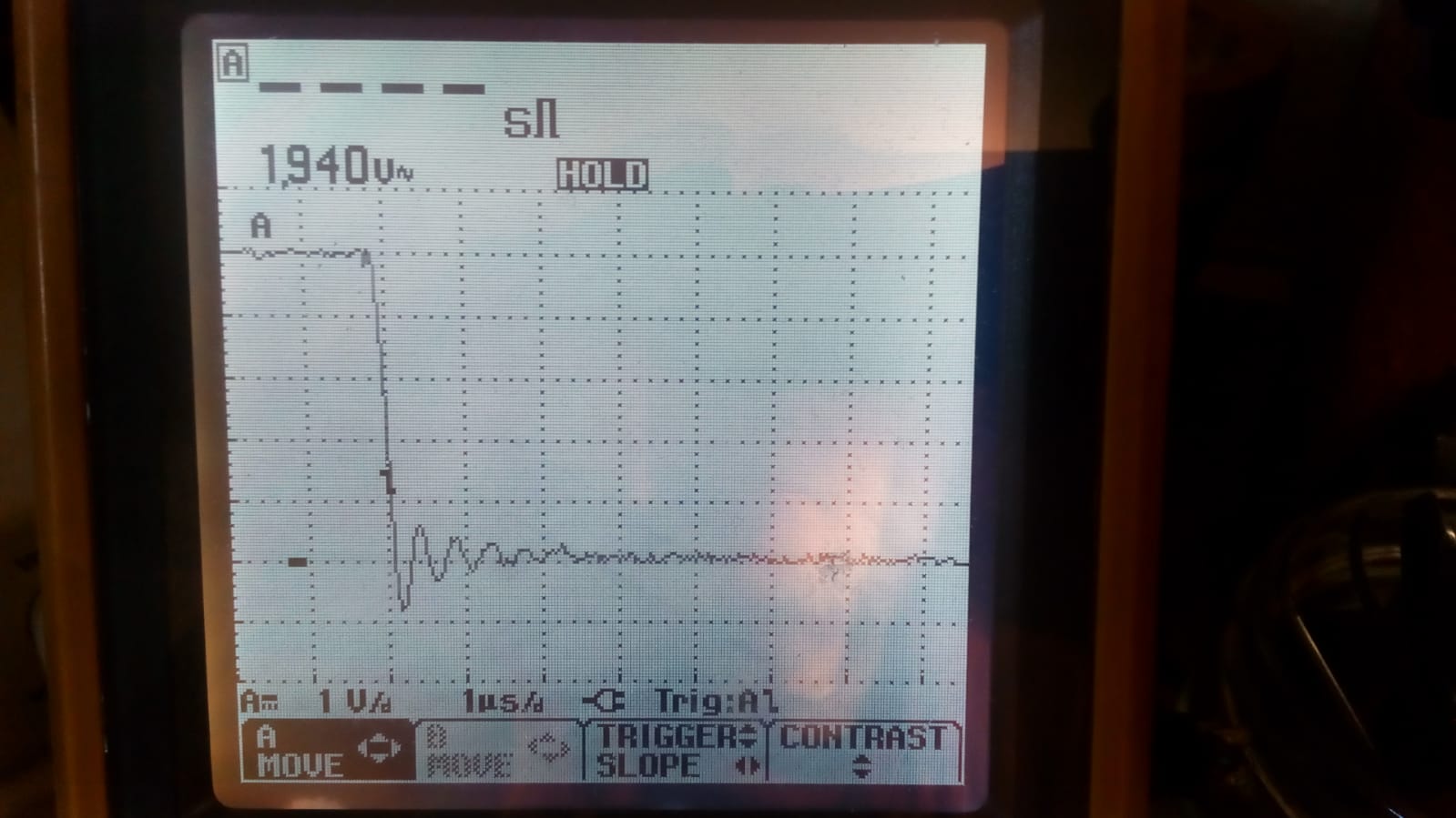

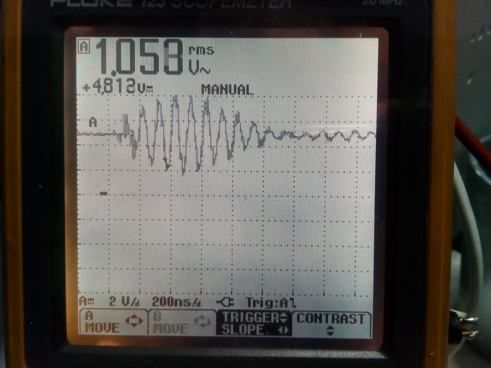

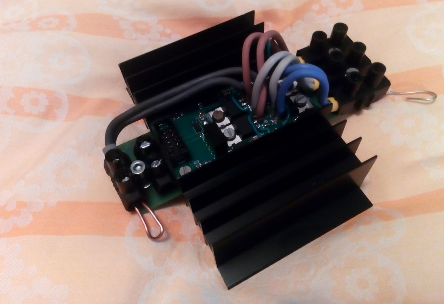

Hallo Leute,
hier ein paar Fotos vom Fortschritt des Projekts. Wenn ich zu viel poste
- sagt bescheid.
Momentan schalte ich 14A bei 50V problemlos. Für 50A brauche ich einen
Akkublock und vermutlich das verbesserte H-Brücken Layout (Bilder),
obwohl die Lowside-Uds-Spitzen mit 10V moderat sind (gemessen über
SiC-Diode und 10nF-Spitzenwertspeicher-C).(Bild) Die Gate werden über
kleine Drähte angeschlossen um maximalen Platz für die
low-L-Verbindungen zu bekommen. (Die Hochstromverbindungen erfolgen
fliegend auf die Klemmblöcke.)
Für die Sinus-Ausgabe braucht die ISR 18µs. (Bild)
Die Totzeitkontrolle über C1/C2 scheint auch zu klappen (Bild)

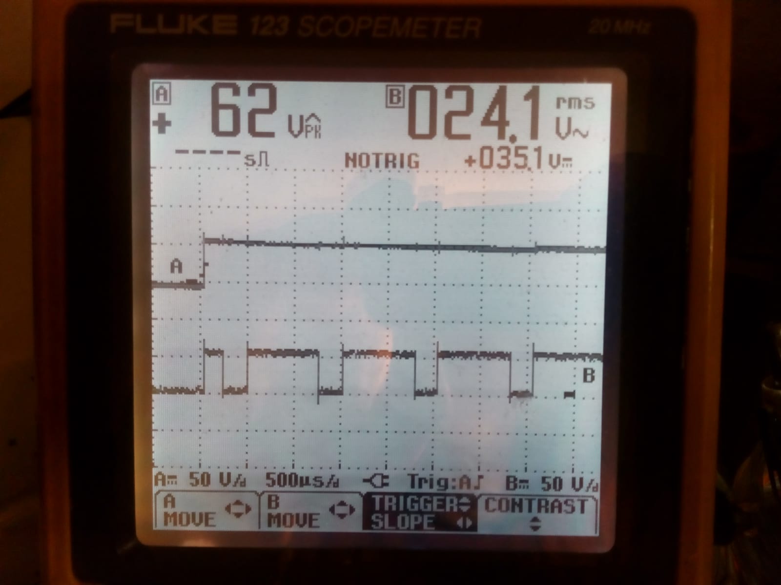

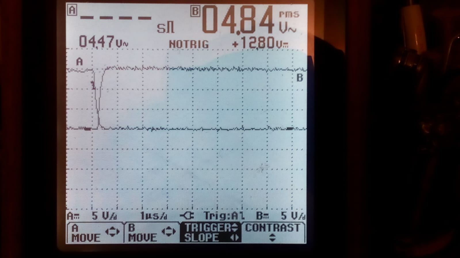

Bei 60V greift mit D3 der Überspannungsschutz. Ab 57V zieht allerdings
schon der Optokoppler U$7 die Reissleine. Diese Schnellabschaltung via
FlipFlop und Vcc-Kurzschluss über T1 dauert weniger als 1µs. (Bild) Die
TI431 arbeiten dank R37 trotz 100nF parallel stabil.
VG, Bernd

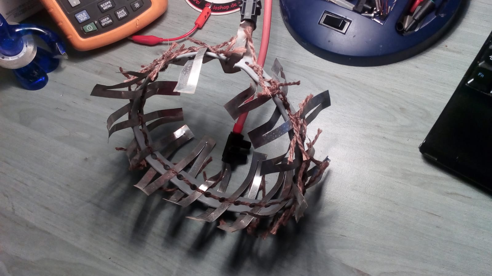

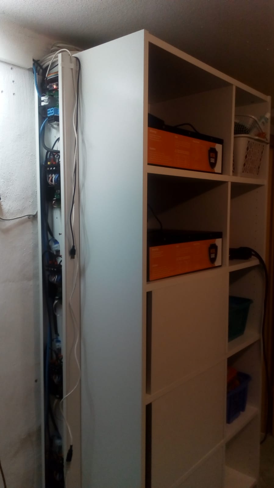

Weihnachten 23:
Jetzt kann es richtig losgehen. Das Schalten der vollen 50A mit der o.g.
H-Brücke funktioniert perfekt. Schaltspitzen @62kHz bei 50A bleiben
unter 15V. Nach 15min erreicht der Kühlkörper 50° (2W/K, 50Hz) und die
Leiterplatte/Silikon-Hochstromkabel gehen auf 75°C.
Der wassergekühlte 1Ohm-Widerstand aus 0.1mm VA-Blech sieht doch schick
aus? Der 5l-Wassereimer war ruckzuck heiss.
Viele Dinge wie das Kurzschlussverhalten bei 100A und die dynamischen
Verluste blende ich erstmal aus, um schnell weiterzukommen. Fliegende
Aufbauten machen keinen Spaß. Weitere 5 Akkus z.b. von Eco-Worthy und
ein halbes Billy-Regal mit Tür als Batterieschrank werden die nächste
Testhardware beherbergen. Alternativ zur 62kHz/48V-PWM könnte man mit
drei zusätzlichen 12V-Akkus (oder 24V+12V) den Sinus schaltarm mit
12V-Genauigkeit nachbilden. Mal schauen, welche Synthesemethode das
Rennen macht.

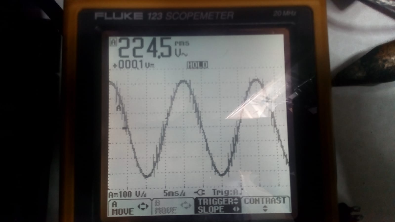

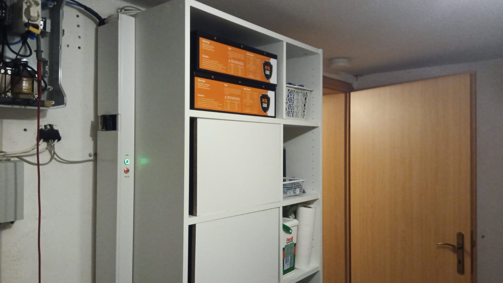

1 Monat später....

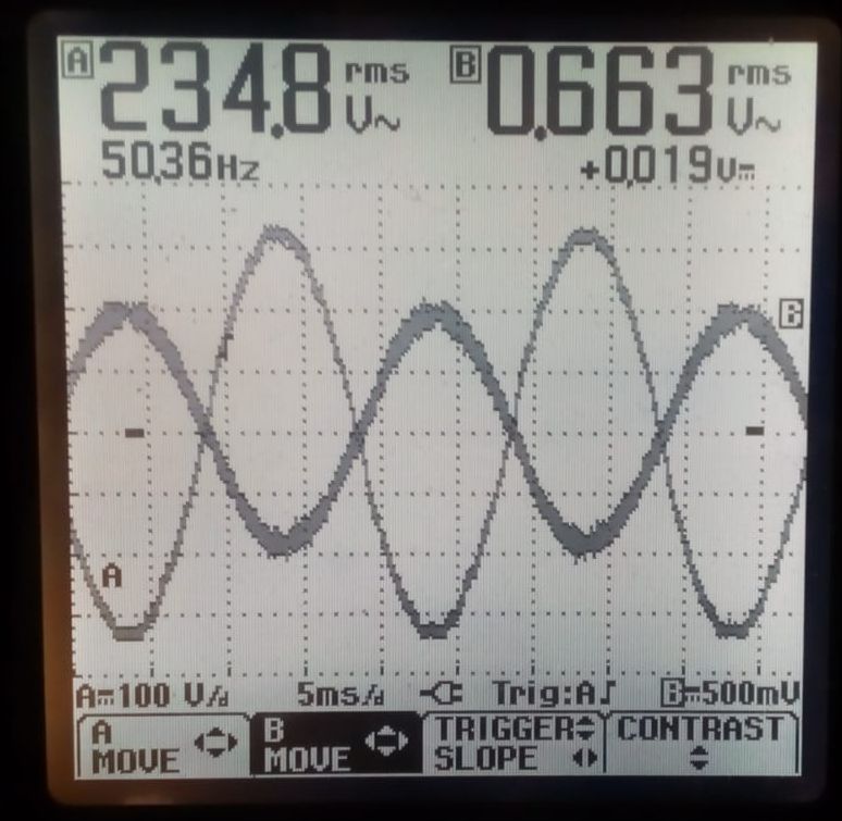

Mit dem Projekt geht es voran. 222V bei 1kW und 450mOhm Impedanz, lassen
hoffen, die 10kW noch zu knacken. Leider stören die Alibaba-Ladegeräte
so enorm, dass der WR abschaltet. Die nicht bestückten Netzfilter werde
ich wohl ergänzen müssen. Auf Akku läuft er aber ganz gut. 50Hz-
Störungen auf Mittelwelle waren keine zu hören.
Das (dann verstärkte) Billy-Regal hätte noch Platz für weitere 20kWh
dieser Eco-Worthy-Akkus, die übrigens recht ordentlich verarbeitet sind.

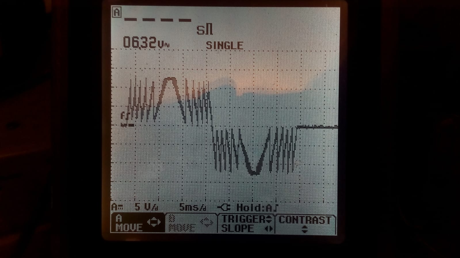

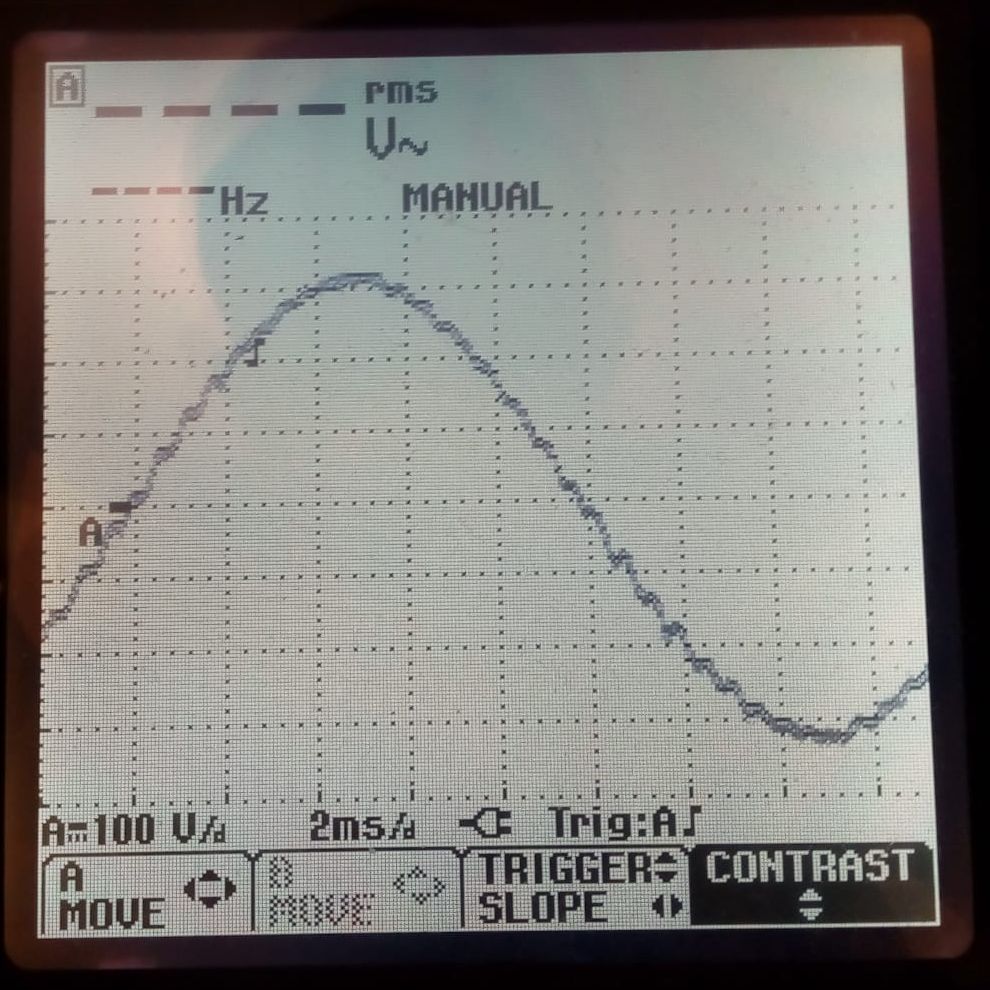

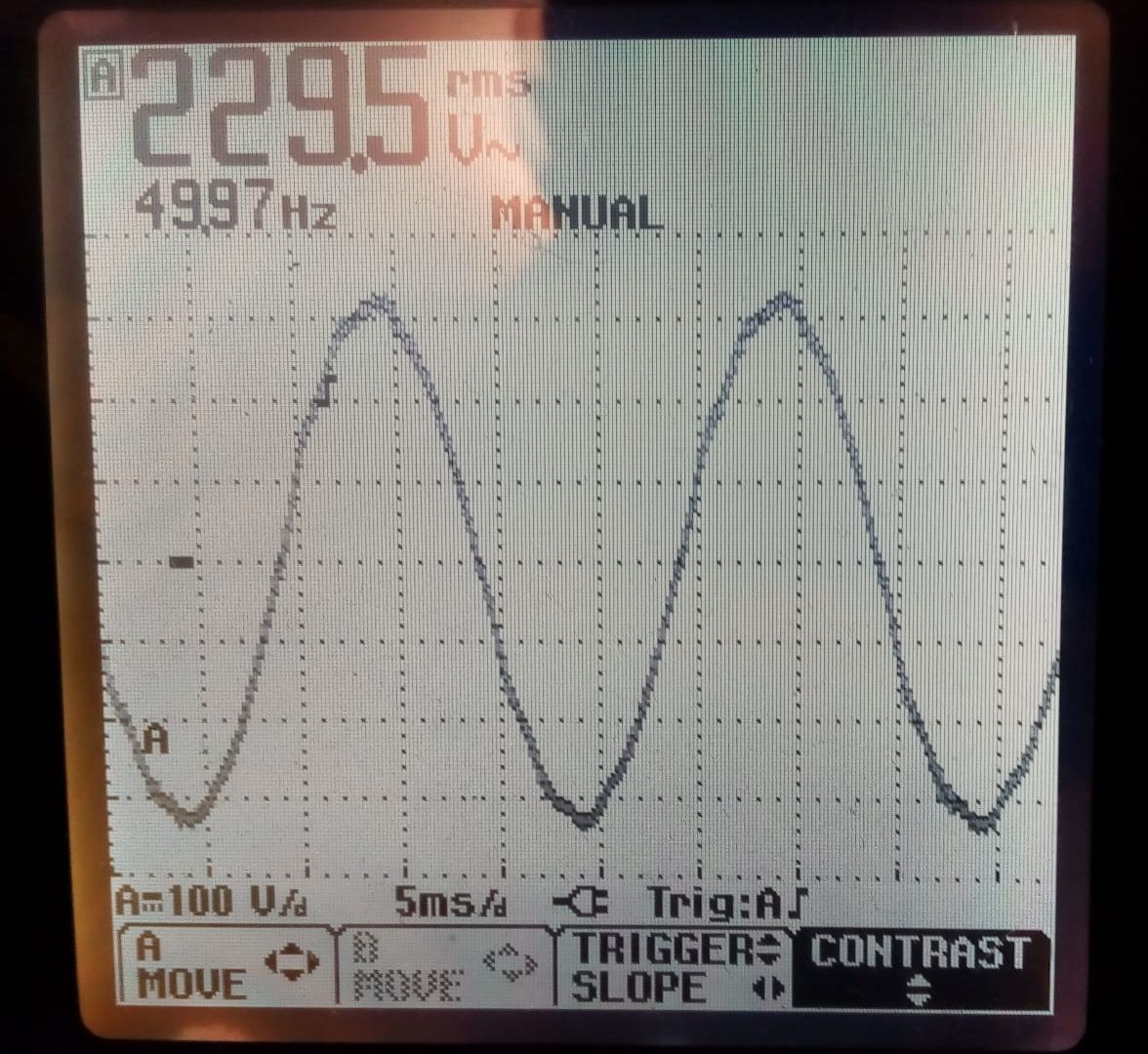

Zwischenstand März 2024:

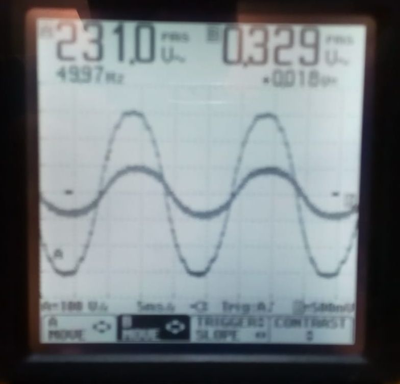

4.5kW/21A/218V laufen stabil. Allerdings im Stufenprofil. Die
Steuerleistung ist  nur 2.5W (via USB). Bei 21A bleiben die H-Brücken
erwartungsgemäß noch kalt.
Da im Nulldurchgang die Brücken leitend sind, laufen Staubsauger und
alte Waschmaschine klaglos.
Die Induktivität der Batteriekabel ist mit 2µH doch recht hoch. 1µH -
die Batterie, 1µH das eigentliche Kabel. Im 50A-Abschaltmoment der
H-Brücke schwappt der Strom ca. 10µs lang über die Suppressordiode. Bei
100Hz Pulsrate ist das kein Problem - bei 62kHz PWM schon. Da helfen nur
10mF Elkos zum Puffern.
Ich finde sowieso, das die PWM entbehrlich ist. Eher würde ich einen
7.Block mit 24V hinzufügen. Neben einer glatteren Kurvenform, erhöht
sich die AC-Spannung um 17V auf 240V bei voller Batterie.
Ich hoffe, als nächstes alle Features in dem Arduino Nano (ohne
RMS-Hilfs-MCU) unterzubringen. Die verfügbaren Pins reichen bei
7.Modulen gerade aus. Durch das Rollieren der Reihenfolge, in der die
Batterien zugeschalten werden, kann ich jetzt recht einfach die
Modulspannungen (ca. 50V) messen. Somit sind zusammen mit den
RMS-AC-Werten alle Meßwerte zur Bestimmung des Akku-Ladestandes
vorhanden. Der Algorithmus ist aber nicht trivial, wenn man ein
Wegdriften bei mittleren Ladeständen vermeiden will. Coloumb-Counting
alleine ist auf langen Zeitskalen zu ungenau.
Mal schauen, was ein Fronius Primo PV-Wechselrichter macht, wenn er von
dem Stufenprofil geführt wird.

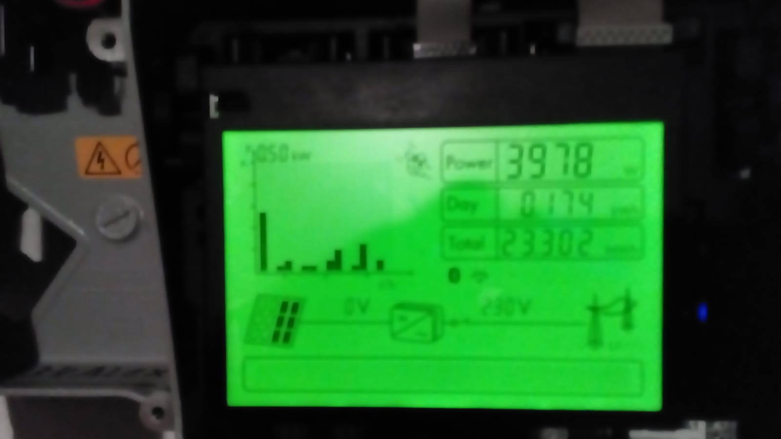

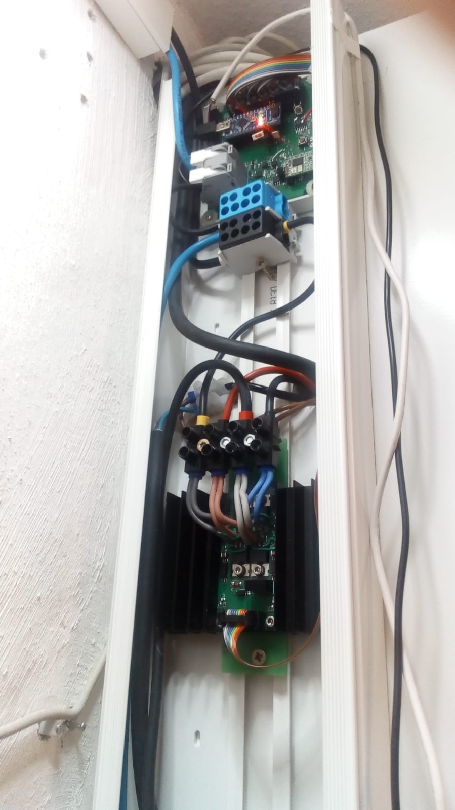

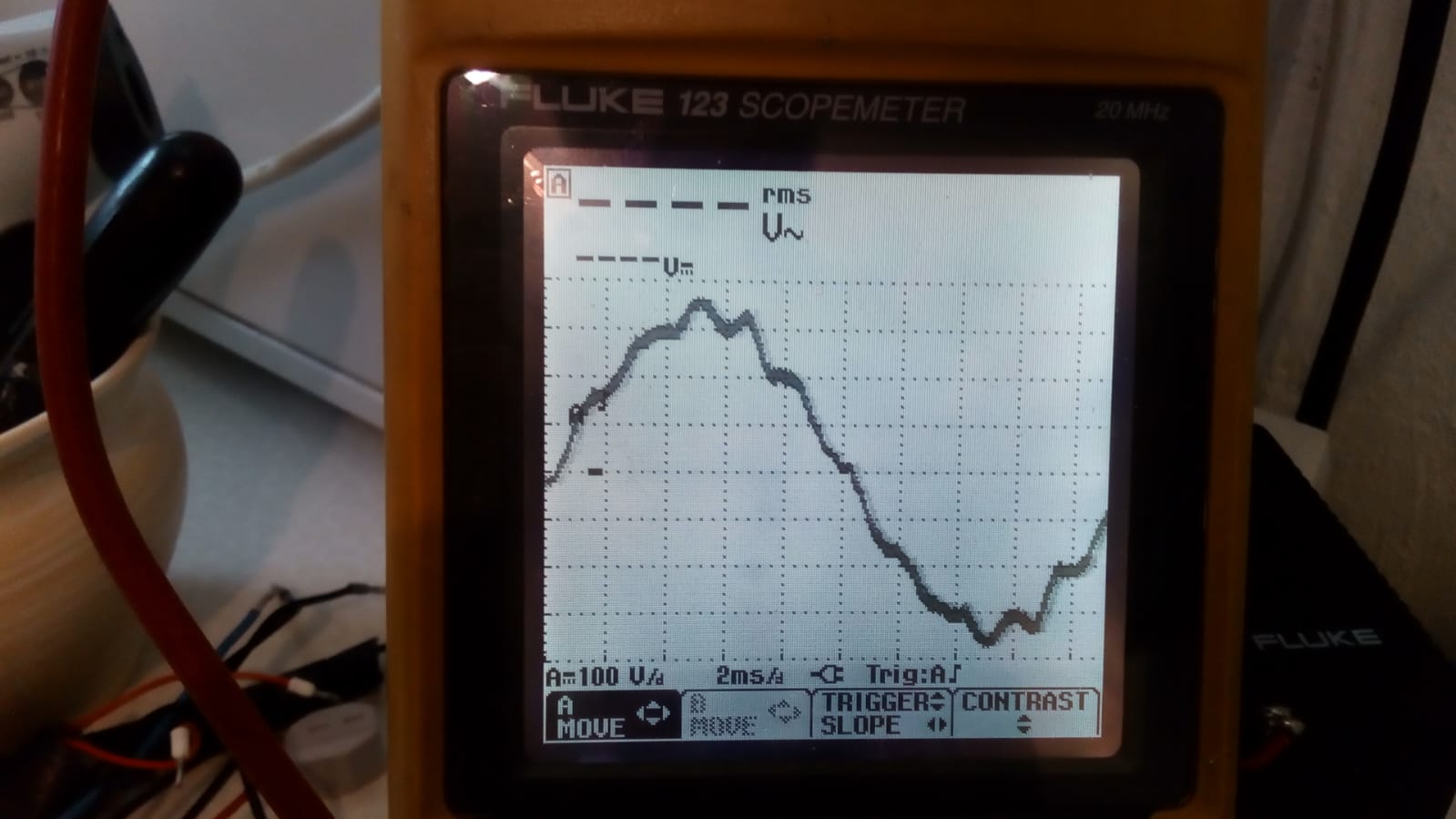

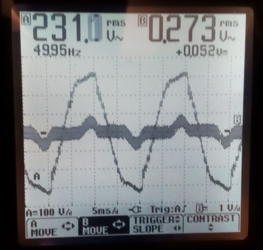

Das Laden der Batterie über den PV-WR ist nicht trivial. Der SMA musste
erst auf "SMA Inselbetrieb 50Hz" umgestellt werden. Das Stufenprofil ist
trotz 5mH-Induktivität zu zackig. Erst bei Zuschaltung eines 1kW-Heizers
wird der Sinus glatter und der SMA startet und lädt was er kann. Ein
7.Akkublock mit 24V würde das Kurvenform-Problem sicherlich deutlich
entschärfen.

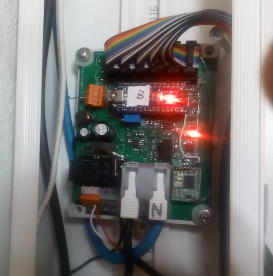

Nachdem ich alles schön im Schaltkasten verpackt habe, holte mich das
Thema EMI/EMV richtig ein. Z.B. resettet der Atmega, sobald ich das Oszi
nur an GND anschliesse. Das gleiche passiert bei Versorgung über ein
Hutschienen-NT. Schon das Umschalten des Heizlüfters führt zu
irgendwelchen Abschalt-Spikes. Noch ist aber nichts geschirmt, keine
Dämpfungsperlen, Gleichtaktdrosseln etc. Für Tips wäre ich jetzt
dankbar. Das soll alles in die 2.Revision (15kW/40kWh) der PCBs
eingehen. (großen Masseflächen, HSOF-8 Mosfets direkt unter den
Wago2716-Klemmen und 26-adriger Busverkabelung).

Im Ernst, du hast da ein System, das mit  600Hz schaltet. Mit 5mH bist
du bei geschätzt 4kHz fein raus. Dabei hast die sicher eine relevante
parallel Kapazität. Da wird alles irgendwie schwingen. Mit dem
Heizlüfter bedämpfst du höchstwahrscheinlich alles nur ausreichend.
Gestern hab ich problemlos mein Auto mit 14A aus der AC-Batterie laden
können. Spätestens an der Bordsteinkante war die Mittel und Kurzwelle
wieder störfrei.
Die Brücken blieben mit 23° (Ta=19°) dabei kälter als die Steuerung.
Was auch gut klappt ist die Frequenzabregelung  des PV-Wechselrichters.
(51Hz->50%, 52Hz->0% der Maximalleistung)
was ich über das EMV-Thema denke:
1. die rumfliegenden Potentiale der Akkublöcke sind von kurzer
Reichweite und spätestens in einem Faradayschen Käfig gut einsperrbar.
2. der AC-Strom im Kabelkanal ist durch den Induktor geglättet, sodass
ich hier lediglich kapazitive Kopplungen auf die Ansteuerkabel erwarten
würde.
3. potentiell problematischer sehe ich den Pulsstrom der
Batterieleitungen. Die werden zwar vedrillt in 90° zu den
Steuerleitungen geführt, aber Resteffekte gibt es sicherlich. (siehe
Bild) UTP-Kabel bringt da möglicherweise Vorteile gegenüber
Flachbandkabeln. Dämpfungsferrite gibt es aber auch für Flachband bzw.
auf dem Board inform von SMD-Dämpfern. In Kürze baue ich noch ein
60A-Gleichtaktfilter ein. Mal schauen wie der messbare Effekt ist.
Stephan_h263 hat völlig recht mit seiner Einschätzung:
1. die nicht störfeste Ansteuerung
2. die zu unsaubere Ausgangsspannung (für den Einspeise-WR)
Bei 2. tendiere ich zu einem 7. 24V Block. Er viertelt die
Rippel-Energie, verdoppelt die Schaltfrequenz und passt das allg.
Spannungsniveau besser an 230V an. Die zusätzlich Brücke macht das Kraut
auch nicht mehr fett.
zu 1. bin ich noch etwas ratlos. Ich könnte das AC-Netzteil gleich mit
auf dem Steuerboard plazieren. Dann bliebe nur der Null-Leiter und AC
(ungefiltert)  als einzige niederohmige Verbindung nach außen. Dazu
könnte ich die Steuerung in ein Metallgehäuse packen. Einfach mal den
Oszi an die Steuerung anklemmen ohne irgendwelche Isolationsmaßnahmen
muss ich halt vermeiden.
Messen wirst du müssen. Bleibt also fast nur die Baugruppen optisch mit
entsprechender Bandbreite, Flankensteilheit und Verzögerung zu
isolieren.
Geht (siehe > 10 GBit über LWL), aber halt ziemlich aufwändig. Ganz so
flott muss vielleicht aber nicht sein.
Problem der Abstürze gefunden!
Es waren die 6x20pF Koppelkapazität der DCDC-Wandler der H-Brücken und
die des Netzteils. 10µH in die 5V und GND-Leitung blocken die
Stromimpulse. Zwar führt das jetzt zu Spannungsspitzen auf diesen
Leitungen im Bandkabel, aber elektrostatisch ist es recht robust. Eine
vorherige komplette Abschirmung mit Aluband war wirkungslos bzw. jetzt
unnötig. Die Ableitung dieser Spitzen über 2x 100nF ist eigentlich auch
nicht nötig.
So gehärtet, kann ich jetzt auch die 48V-PWM eines Batterieblocks
nutzen. Das macht aus dem Treppenprofil einen veritablen Sinus. Bei
hohen Leistungen kann ich ja wieder auf das Treppenprofil
zurückschalten, da dann die Induktivität genügend glättet. Dann fallen
die dynamischen Verluste praktisch weg.
Weil die Frage aufkam: Im SMA-Inselbetrieb kann der SB4000TL nicht die
Führung übernehmen. Er ist nur anders parametrisiert.
Gegen Überspannungen würde ich zusätzlich zu den Z-Dioden der H-Brücken
noch Varistoren vorsehen. Da gilt sicherlich je mehr und größer umso
besser? Der SMA und mein PIP4048 haben je drei Stück.

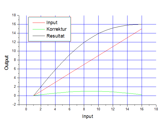

Oster-Update:
Ich fasse mal zusammen wie die Konfiguration jetzt ist:
- 6 Batterieblöcke a' 16 Zellen (51.2V) reichen für 230V aus
- Scheitelfaktorkorrektur um Uac auf 230Vrms zu stabilisieren (CFC-Bild)
- PWM-Kennlinienkorrektur "verbiegt" die PWM-Kennlinie, um den PWM-Block
bzgl. der anderen 5 sequentiellen Batterieblöcke zu balancieren
(PWM-Bild)
- Balancierung innerhalb der Gruppe der sequentiellen Blöcke mittels
Variierung der Zuschaltsequenz in Abhängigkeit der Blockspannungen
- ein glatter Sinus bis 3000W durch PWM-Modus, darüber reicht das
Stufenprofil
- SMA-PV-Wechselrichter lädt problemlos mit 4kW - runtergeregelt über
50Hz-Erhöhung
- Ein Arduino-Nano teilt sich die Arbeit mit einem Attiny
(Coulumb-Counting, RMS-Werte)
- Verlustleistung bei Nulllast ca. 5W - je hälftig in Steuerung und
H-Brücken
Ausblick:
- Stresstests, diverses Feintuning
- Reduzierung des AC-Induktor von 5 auf 1mH
- Single-Prozessor-Lösung auf einem Atmega328
- 2. PCB-Revision: einfacher, stärker, billiger
> (PWM-Bild)
Kapier ich net...
Nach meinem Verständnis gibt es keinen dedizierten PWM-Block.
Die Blöcke werden je nach Ladezustand zugeschaltet und der jeweils
zuletzt zugeschaltete macht die PWM.
Je nach Logik für die Ladestandsermittlung macht der Akku mit der
höchsten Restkapazität halt erst mal 5/10/20 Halbwellen oder so als
"Erster".
Die anderen rolieren und werden dabei neu vermessen (6 Akkus minus
Leader).
Nach dem Zyklus wird ein neuer Leader festgelegt, der vorherige Leader
hat eine Runde "Pause".

Leider gibt es einen dedizierten PWM-Block, weil der Prozessor nicht an
jedem Pin PWM kann. (Schaltplan)

von Michael (Gast)
230V * sqrt(2) = 325V
Bei 6 Blöcken müssten die mindestens noch 54V im 20% Ladezustand haben,
zuzüglich der Spannungsverluste über Schalter und Filter.
Zeig doch mal den Strom über den Spannungsverlauf.
Für einen akzeptablen Power Faktor musst du an der Spitze der Halbwelle
den höchsten Strom liefern bzw. aufnehmen.
@Michael:
Danke für den Anstoß. Oben sind ein paar Beispiele. Der Billig-Lader ist
schon extrem schlecht. Da flog auch schon mal ein B16 LSS beim
Einschalten. Zugegeben bei leerem Akku ist der 230V-Sinus etwas ballig
(Up=305V) - aber wen störts?
@Stephan:
hab heute 14kWh bis Ladeendspannung geladen. Es muss wohl so sein, dass
am Ende immer der volleste Block nach oben ausbricht, selbst wenn er nur
0.1kWh den anderen voraus ist. Ich habe mir heute geholfen, indem ich
PV-Einspeiser mit 52Hz auf Null runtergeregelt habe und die
CV-Blocklader den Rest erledigen hab lassen. Ich hoffe, noch eine
bessere Lösung zu finden.
Generell ist das Balancieren nach Klemmspannung schon ok. Damit bilde
ich ja eine Parallelschaltung von Blöcken nach. Die
Klemmspannungs-Messung ist untereinander erstaunlich genau. Die
H-Brücken bilden quasi den Multiplexer. Sogar sämtliche
Leitungswiderstände (Kabel, Mosfets) sind aufgrund der Reihenschaltung
identisch. Da ich nicht im Peak sondern unten bei ca. 10° messe, ist der
Strom auch nicht so hoch. Mit der Strom-Information könnte sogar noch
den Spannungsabfall der Leitungswiderstände rausrechnen.
Die SOC (state of charge)- Berechnung ist ein Thema für sich, wenn man
neben dem dem Zählen der kWh auch die SOC-abhänge Veränderung des
Innenwiderstandes heranziehen möchte. Das verschiebe ich auf später.
Das Balancieren des PWM-Blocks gegenüber der sequentiellen 5 Blöcken
klappt jetzt recht gut. Der PWM-Block wird  offenbar weniger stark
entladen/geladen als seine Kumpel. Das machts etwas leichter. Die BMS
der Batterieblöcke kommunizieren nicht nach außen. Wenn es trotzdem
gelingt das System stabil zu betreiben, vereinfacht das alles enorm. So
kann man z.B. Batterien von beliebigen herstellern einfach anklemmen
ohne auf Protokolle und Kompatibilitäten Rücksicht nehmen zu müssen.

Es gibt eine neue Revision des Wechselrichters mit 70A-Brücken! Siehe
PDFs.
@Stephan:
Die Idee mit dem Shunt habe ich gleich noch einfliessen lassen. 25W
Leistungsableitung sind unkompliziert mit einem BD648 unterm Kühlkörper
drin.
Hab mal etwas gerechnet. Die Akkus 1(PWM),2,3,4,5,6 würden ohne
Balancierung ungleich im Verhältnis: 0.8(PWM), 1.0, 0.95, 0.93, 0.85,
0.65 belastet.
Mit den Balancierungsmethoden (Rollieren,Umsortieren,PWM-Kennlinie
verbiegen) bekommt man das aber ausgeglichen. Es sollte auch nichts
dagegen sprechen ungleiche oder mehrere Batterien pro Level zu
verwenden. Ich könnte so meinen 10-jährigen Zellen der alten Anlage
einem zweiten Leben zuführen. Ich gebe zu, auf dem E-Herd zu kochen ohne
dass im Keller die Lüfter jaulen oder Braunkohlenstrom fliesst, ist
schon toll. Lastabwurf und Vorrang-Schaltungen sind jetzt überflüssig.
Update Juni24:
die 1-Prozessor-Steuerung läuft. RMS-Messung und Wellenformerzeugung
schafft der Atmega328P gerade so. (28µs in ISR für beides)
Durch onboard-Netzteil ist die Monage simple: L, N,Isens und
Starterbatterie
Allerdings nutze ich jetzt 2 Brücken alternierend im PWM-Modus und die
restlichen vier im Schaltmodus. Nur so konnte ich die 6 Blockspannungen
ausreichend genau bestimmen und alle Blöcke zueinander balancieren ohne
die Kurvenform zu verschlechtern. Das "Verbiegen" der PWM-Kennlinie ist
nicht mehr nötig.
Die Montage der neuen H-Brücken mit SMD-Mosfets ist dank
76A-Wago-Klemmen ein Kinderspiel. Der 2. Batterieanschlusse  kann für
den PWM-Elko oder einen zweiten Batterieblock genutzt werden. 65° am
Kühlkörper erreicht man bei 50A/30Apwm. 3mm dicke Thermal Pads
übertragen die 12Watt von der Oberseite der Leiterplatte.
Der IAUT300N08S5N012 mit seinen 13nF Gate und 2nF Drainkapazität ist
aber bei 62kHz ein starker Störer. Der TO-220-Vorgänger IPP024N08NF2S
mit halben Kapazitätswerten lief deutlich sanfter.
Das lässt die Frage aufkommen, ob man nicht lieber die Brücke mit 60V
Avalanche-Typen aufbauen kann:
- kleinere Kapazitäten bei gleichem Rdson
- Funktion der Suppressor-Diode wird durch Mosfet übernommen
- halber Preis
- kleine PowerSOT-Gehäuse
Eine 15µs Avalanchephase alle 800µs aufgrund der
Batterieleitungskapazität von 2µH sollte thermisch beherrschbar sein.
Hat jemand Erfahrung mit der Betriebsweise?
Kosten der ganzen 10kW-Anlage :
H-Brücken:60€ x 6 Stück
Steuerung:80€
Installation samt Regal: 280€   ---->  Summe: 720 Euro

Update vom Sept2024:
- hab jetzt alle 12 Blöcke (50V/50Ah) angeschlossen (25kWh netto)
- SMA SB4000TL-21 ist ausgefallen -> Reparatur unwirtschaftlich ->
"neuen" gekauft und geärgert
Um den Konzept (einfach und reparierbar) treu zu bleiben suche ich nach
Alternativen zum Laden durch PV-Wechselrichter. Die Idee besteht z.Z.
darin, die 6 Blöcke über zugeordnete PV-Module (Voc ca. 60V) zu laden.
Das Nachladen über Netz oder Stromgenerator könnte über 6 Stück
LED-Treiber ELG-240-54AB erfolgen. Die sind dimmbar, haben eine PFC und
vertragen AC oder DC am Eingang. AC wäre für Laden aus dem Netz oder
Stromerzeuger wichtig, DC in meinem Falle fürs BHKW. Vor allem sind sie
keine Exoten und jederzeit billig nachkaufbar.
Für die PV-Ladung braucht man zwar 6x2 Solar-Leitungen, spart sich aber
die kapriziösen PV-Wechselrichter. Die 6 Gruppen von PV-Modulen sollten
allderdings übern Tag einen ähnlichen Ertrag liefern, damit die
Balancierung zwischen den Blöcken erhalten bleibt. (Der Inverter kann
20% Disbalance ausregeln)
Was jetzt noch fehlt ist etwas Interface Elektronik an jedem
Batterieblock für:
- PWM-Solarregler als Überladeschutz
- 0.1 kWh-Zähler über S0-Bus an Steuerung
- Störfilterung durch 30A Gleichtaktfilter
Dies und die Lader passen problemlos in einen zweiten Kabelkanal
parallel zum Inverter-Kanal.

Projekt-Update Juni 2025:
Da alles gut läuft, ist die Doku ist jetzt unter
https://github.com/kohlstrunk/AC-Battery einsehbar.
Neben der PV-Ladung über einen 4kW-SMA-Sunnyboy, kann jetzt auch
"parallel" geladen werden. Möglich ist das durch je einen 30A-Laderegler
pro Batterieblock samt 240W-Netzteilen. (Mean Well ELG-240-54AB-3Y)
Allerdings braucht man 6 unabhängige PV-Felder mit je 60Vmpp. Dafür
fällt der Grid-Tie-Inverter weg. Bzgl. Blitzschutz hat so ein Sunnyboy
aber Vorteile.
 Das 1.5kW Nachladen aus dem BHKW/öffentlichen Netz in Dunkelphasen
statt der Umschaltung auf Netz ist preiswerter automatisierbar und wohl
auch schonender für die Lasten.
Die Software passt jetzt bequem auf den Arduino Nano, sodass noch
RAM/Flash für Verbesserungen und Erweiterungen bleibt.
Die neue H-Brücken-Version mit SMD-Mosfets, MLCCs und Wago-Klemmen haben
etwas höhere Verluste, sodass ich die alten Brücken mit TO220 Mosfets
und Elkos um ein paar Sicherheitsfeatures ertüchtigt habe und somit
weiterhin nutze. (Übertemperatur, Akku-Überspannung)
Noch stand weder Post noch Feuerwehr vor der Tür - aber im Urlaub
schalte ich doch lieber auf Netz. Ohne Stahlschrank mit Entlüftung
bleibt es ein "Dangerous Prototype" :-)
