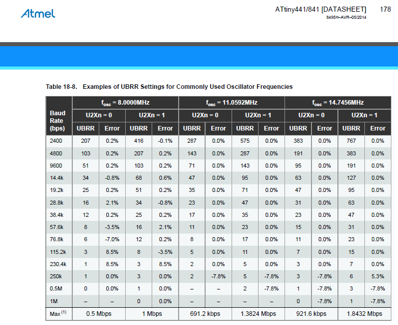

Hab ich jetzt auch mal gemacht - kein Erfolg.
von S. L. (sldt)
> Der Quarz selbst funktioniert ... und auch der UART funktioniert
> offensichtlich mit der gewünschten Baudrate ...
Wie hoch ist die Baudrate, und wird sie mit U2Xn erreicht?

von S. L. (sldt)
> Der UART in meinem Programm funktioniert einwandfrei.
> Der läuft aber auch nur 19,200 Baud (ohne U2Xn).
Ist ja auch problemlos, bei einem Fehler von 0.2 % - aber wie schnell
läuft Optiboot?

Wie ich oben schon geschrieben habe, bei 8MHz mit 57600
von Ob S. (Firma: 1984now) (observer)
Philipp M. schrieb:
> Der UART in meinem Programm funktioniert einwandfrei. Der läuft aber
Ist damit (wegen 16x-Sampling statt nur 8x) auch deutlich
fehlertoleranter. Sagt also wenig bis nix aus bezüglich deines Problems.
> Die Kapazitäten sind 22pF. Zumindest
> sollten die das sein - das Board wurde von JLC-PCB bestückt.
So what? 22pf können falsch sein (bzw. hier: gerade so an der Grenze zum
geht nicht). Das hängt vom Quarz und den parasitären Kapazitäten ab.
Nicht von JCLPCB oder wer immer die Dinger auf's Board genagelt hat.
von S. L. (sldt)
Dann ist es eng; und es liegt die Vermutung nahe, dass der Fehler des
internen RC-Oszillators in die richtige Richtung zieht - mit einem
Frequenzzähler wüsste man Genaueres.

von Philipp M. (spannungsabfall)
>>Dann schraub doch mal die Kommunikation in deinem Programm auf 57600
hoch und schau, ob das noch tut
Guter Hinweis, das tut nicht sonderlich gut. Allerdings weder mit Quarz
noch mit RC. Ich habe UBBR=8 ohne U2X=0 (-3,5% Abweichung) und UBBR=16
U2X=1 (2,1% Abweichung) probiert. In beiden Fällen scheint das Senden
gut zu gehen (Statusmeldungen kommen immer am PC an) aber das Empfangen

Sollte es wirklich daran liegen, dass man mit 8 Mhz die 56.700 Baud
nicht genau genug erreichen kann und die Abweichung des RC Oszillators
in dem Fall gerade hilft dann bleibt ja eigentlich nichts anders Übrig
als Optiboot irgendwie mit niedrigerer Baudrate zu betreiben. Allerdings
müsste das doch dann eigentlich jeden AVR mit Optiboot betreffen. 8 MHz
ist jetzt ja auch nicht selten.
Nicht genau genug für die konkrete Gegenstelle, ja. Mit einer anderen
könnte das anders aussehen. Die muss halt nur in die Gegenrichtung der
Toleranz abdriften.
Nö, nicht unbedingt.
Du könntest einfach einen "Baudratenquarz" mit 7,3728 MHz verwenden. Der
eleminiert die systematische Abweichung bei Standard-Baudraten und
erlaubt deshalb auch weit höhere Baudraten.
Oder du könntest einen anderen (neuzeitlicheren) AVR verwenden. Die
haben fraktionale Baudratenteiler, mit denen sich der systematische
Fehler um den Faktor 64 reduzieren läßt.

von Veit D. (devil-elec)
nimm einmal für alles eine Baudrate von 38400. Die weicht mit 8MHz
deutlich geringer vom Sollwert ab. Oder wenn möglich Ganzzahlige
Vielfache von 8MHz. Kommt auf deine Gegenstelle an.
Genau. Das ist die höchste Standard-Baudrate, bei der Classic-AVRs bei
8Mhz Systemtakt noch einen systematischen Fehler unterhalb dessen
produzierenn, was der Standard (und die Physik) als Maximum des
Zulässigen vorgeben.
Hallo allerseits,
ich glaube das Problem gelöst zu haben:
Es war wie vermutet die schlecht passende Baudrate die sich mit 8MHz
einfach nicht gut erreichen lässt.
Das ganze ist wohl bekannt weil ich auf GitHub folgendes gefunden habe:
https://github.com/SpenceKonde/ATTinyCore/tree/v2.0.0-devThis-is-the-head-submit-PRs-against-this
Moneyqote: "The baud rates used for uploading in 1.x were chosen poorly.
57600 baud at 8 MHz - and 115200 baud at 16 MHz - already has 2% baud
rate error before accounting for any oscillator error - and it's in the
direction that makes the most common oscillator error with the 841,
1634, and 828 worse rather than counteracting it. Those baud rates were
not appropriate - they increased the chance that an internal oscillator
would be too far off of the nominal frequency for serial communication,
and this posed repeated headaches for users."
Auf Deutsch: Die gewählten Baudraten von 115200/57600 sind für
16MHz/8Mhz wegen der großen Abweichung schlecht geeignet.
Die neue Version von deren Core-Framework nutzt daher bei 8 MHz ein
Optiboot mit einer Baudrate von 76800.
Ich musste auch nichts selbst kompilieren denn die haben da eine gute
Auswahl an Vorkompiliertem:
https://github.com/SpenceKonde/ATTinyCore/tree/v2.0.0-devThis-is-the-head-submit-PRs-against-this/avr/bootloaders/optiboot/hex
Ich habe mich da für die "optiboot_attiny841_8000000UL.hex" entschieden
und mir der geht es wenn ich im AVRDudeDess "76800" im Baudraten Feld
einfüge.
Anders formuliert: diese Frequenzen sind für die Standard-Baudraten
schlecht geeignet.
https://en.wikipedia.org/wiki/Crystal_oscillator_frequencies
