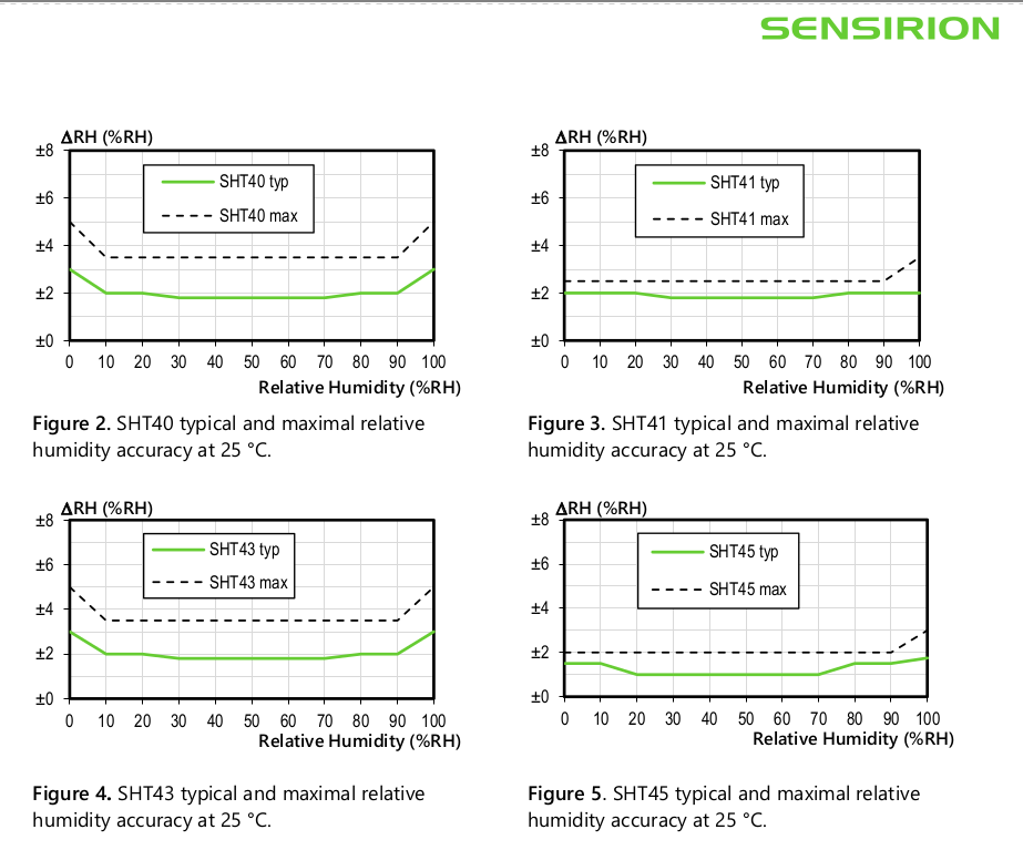

Was ich noch immer nicht gefunden habe, ist ein kommerziell erhältliches
Hygometer (Laborbedarf?), dass im Bereich 0% bis 10% verlässlich
(kalibriert) messen kann.
Hat jemand eine Idee?
Bei allem was ich fand, steht nur was zur Gesamtgenauigeit.
Hilft nur Selbstbau?
von Stephan S. (uxdx)
Die Sensoren von Sensirion gelten eigentlich als sehr zuverlässig und
meine persönliche Erfahrung sieht das auch so. Dann wären die SHT4x was
für Dich.
von Stefan M. (derwisch)
Danke für den Tip.
Werde ich mich mal einlesen.
Die Sensoren, die ich noch da hatte sind übrigens von "Humirel" Typ
HS1100.
