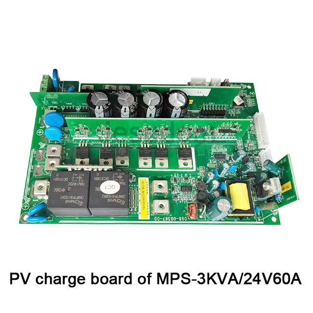

von Tobi S. (tobias_n524)
Ne, leider nein.
Bin selber noch unterwegs.
Hier das Board so wie das aussehen soll...
Wenn ich Zuhause bin, schaue ich mal rein und mache mal Bilder.

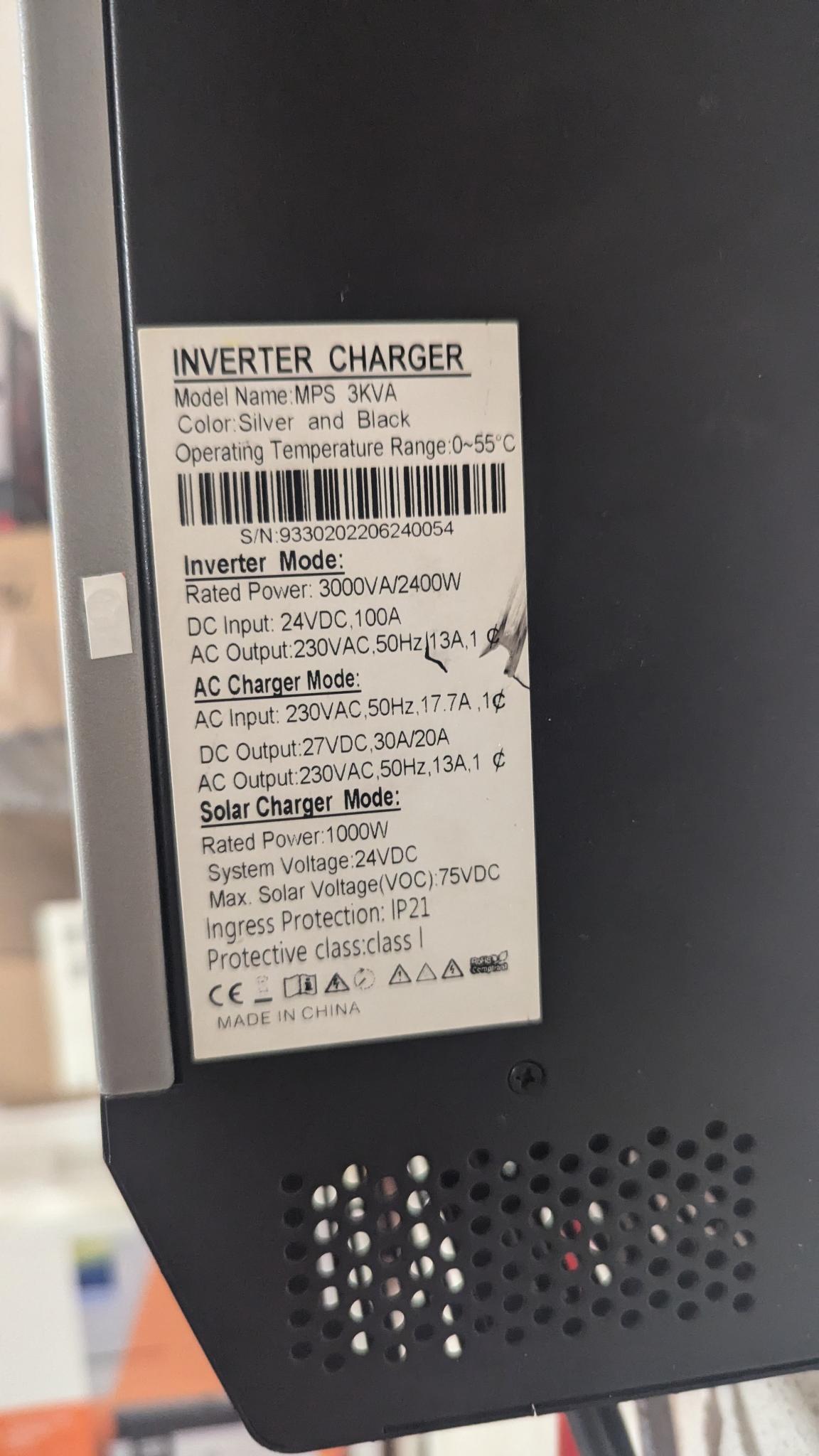

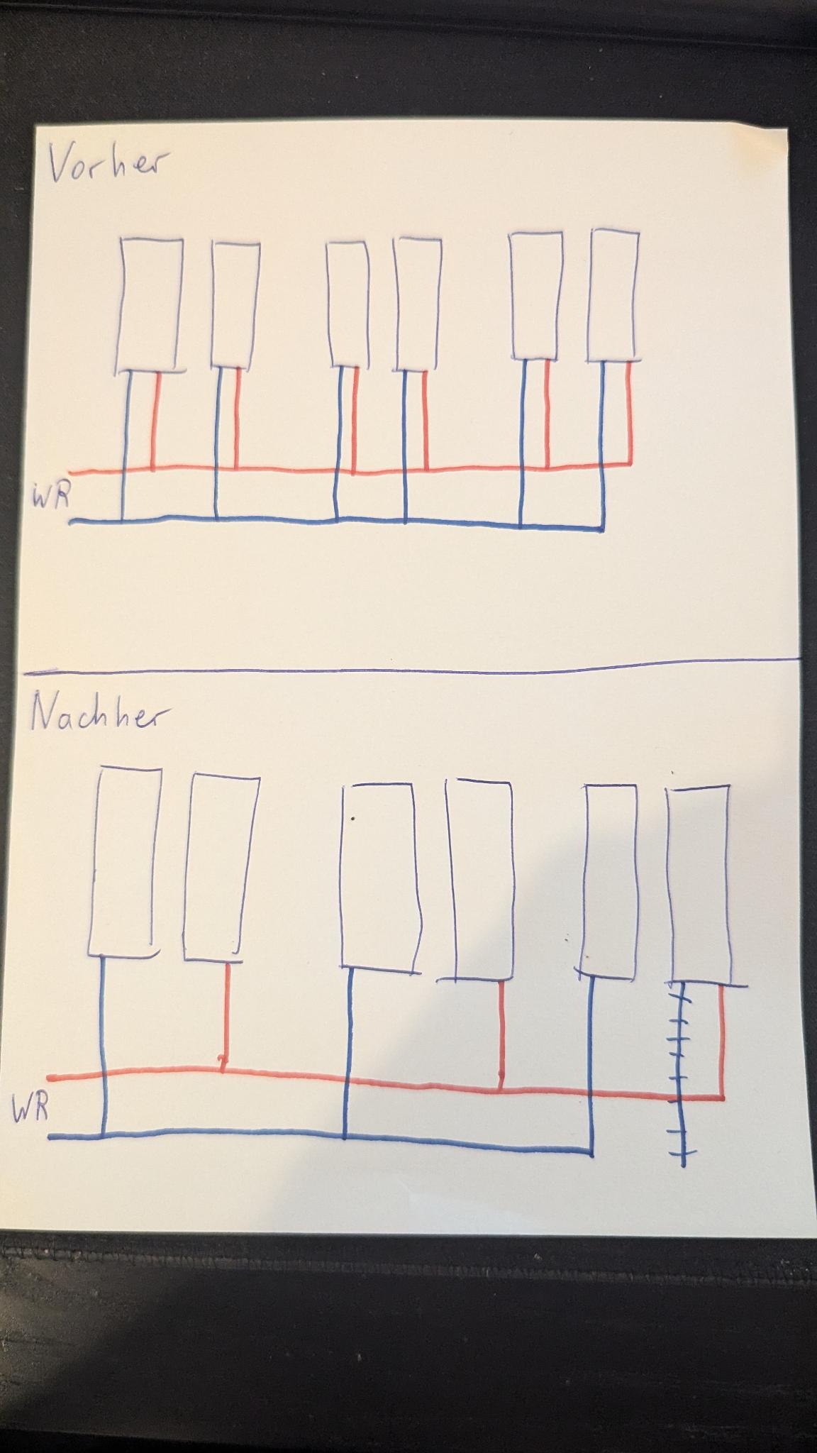

> Ja, es gibt verschiedene, 24V und 48V. Ich habe den 24V. Laut Datenblatt
> 30-115VDC PV.
> https://www.hehejin.com/uploads/file/20210324/1616580785303241.pdf
Wo hast du die 30-115VDC her? Im verlinkten Dokument steht MPP-Bereich
30-40 V, maximale Leerlaufspannung 80 V. Was steht denn auf dem
Wechselrichter selbst? Laut den Fotos im Internet sollte da ein
Aufkleber dran sein, auf dem unter anderem ein Wert für "VOC" steht.
Meine Vermutung: du darfst an deinen Wechselrichter keine zwei
400-W-Module in Reihe anschließen. Die Spannung wird sonst zeitweise zu
groß und die Ladeelektronik wird dadurch zerstört. Reparatur ist
zwecklos, geht zwangsläufig wieder kaputt. Du brauchst einen anderen
Wechselrichter oder andere Module. Aber wie gesagt: ohne die GENAUEN
Daten der Module, der Verschaltung und des Wechselrichters zu haben,
kann man nichts definitives sagen.
Danke für die Antworten.
Da sagst du etwas... Wo das ganze noch auf 30V verkabelt war, meine ich,
zeigte der Wechselrichter auch noch W und A an. Erst nach der
Verdrahtung auf 70V... trat das Problem auf.
Leerlauf 40V, mal zwei macht 80V. Laut Aufkleber 75V.... Ja...
Ok, das wieder Umverdrahten der PV Module stellt jetzt kein wirkliches
Hindernis dar. Bleibt dann jedoch trotzdem noch die Reparatur.
Reihe.. Parallel.. Seriell.. Anbei ein vorher nachher Bild.
Mache den WR morgen mal auf. Sende dann Fotos. Mal schauen ob es eine
Sicherung gibt. Wäre aber komisch, die V der PV zeigt er ja noch an. Er
lädt lediglich nicht mehr.

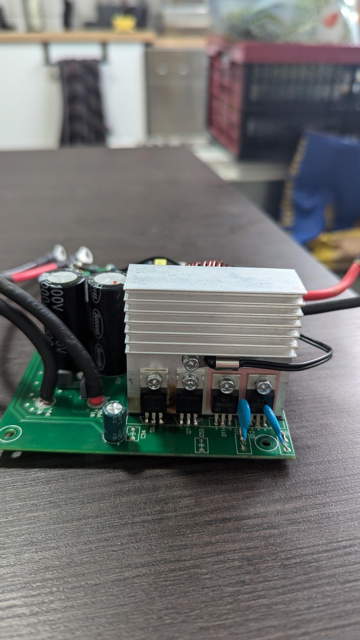

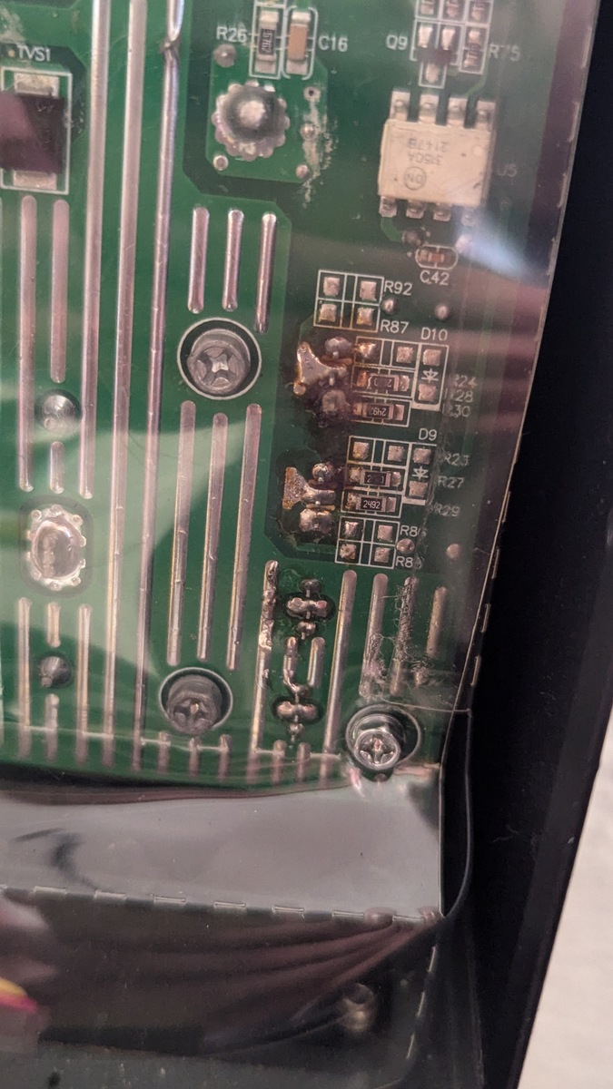

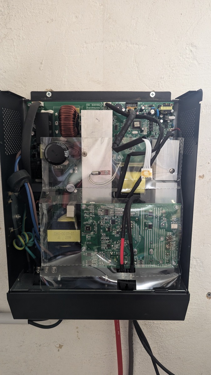

Nachdem ich den Wechselrichter gestern Abend noch von der Batterie und
PV getrennt habe, habe ich ihn nun mal geöffnet.
Und, da ist mir direkt eine Stelle aufgefallen.
Auf der anderen Seite sitzen Transistoren/Mosfets(?) an einem Kühlkörper
montiert.
Gute 12Std sind nun vergangen. Bin mir wegen der Restspannung jedoch
nicht sicher ob ich noch warten soll oder schon weiter schrauben kann.

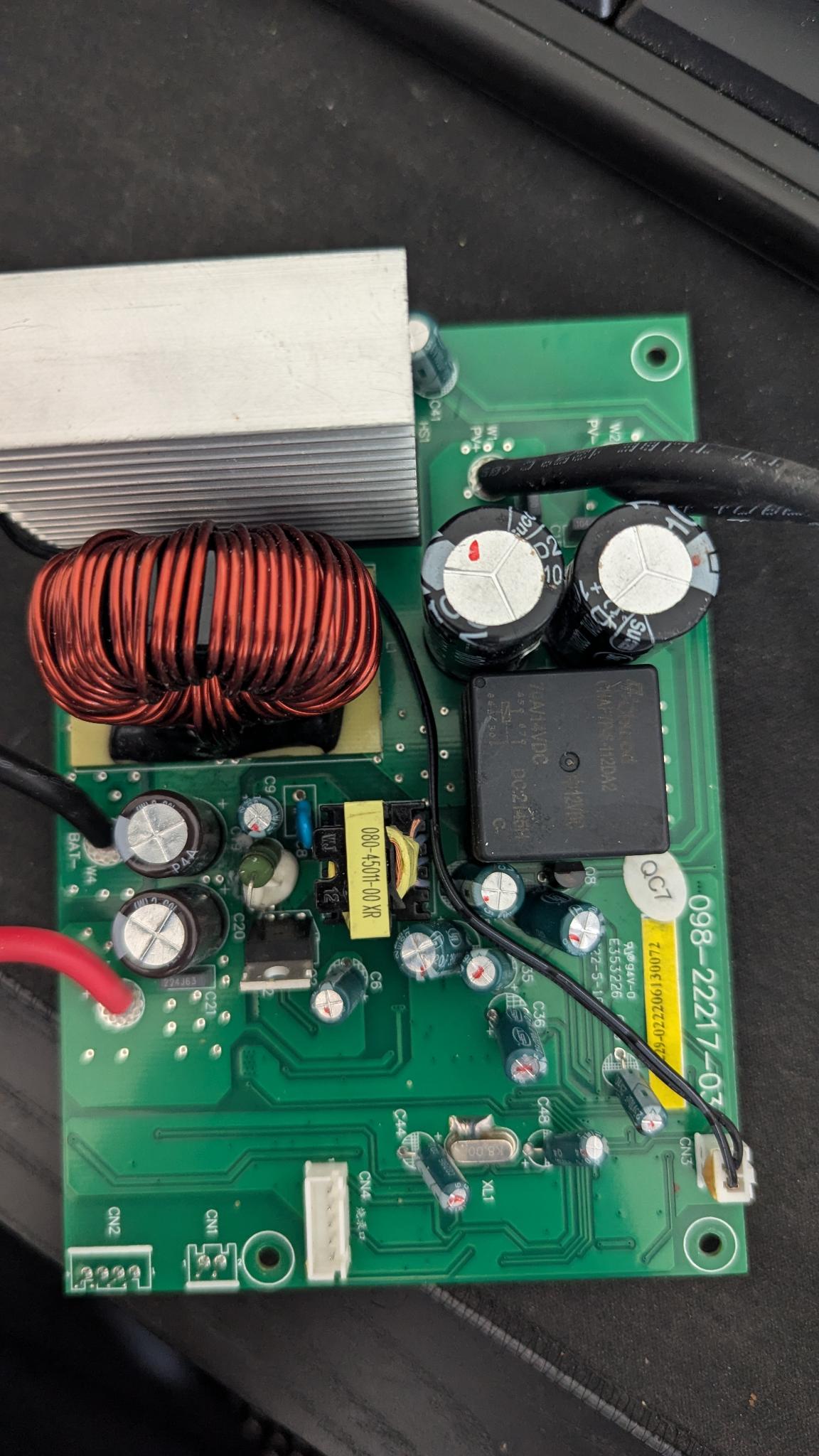

So...
Hier dann noch weitere Bilder

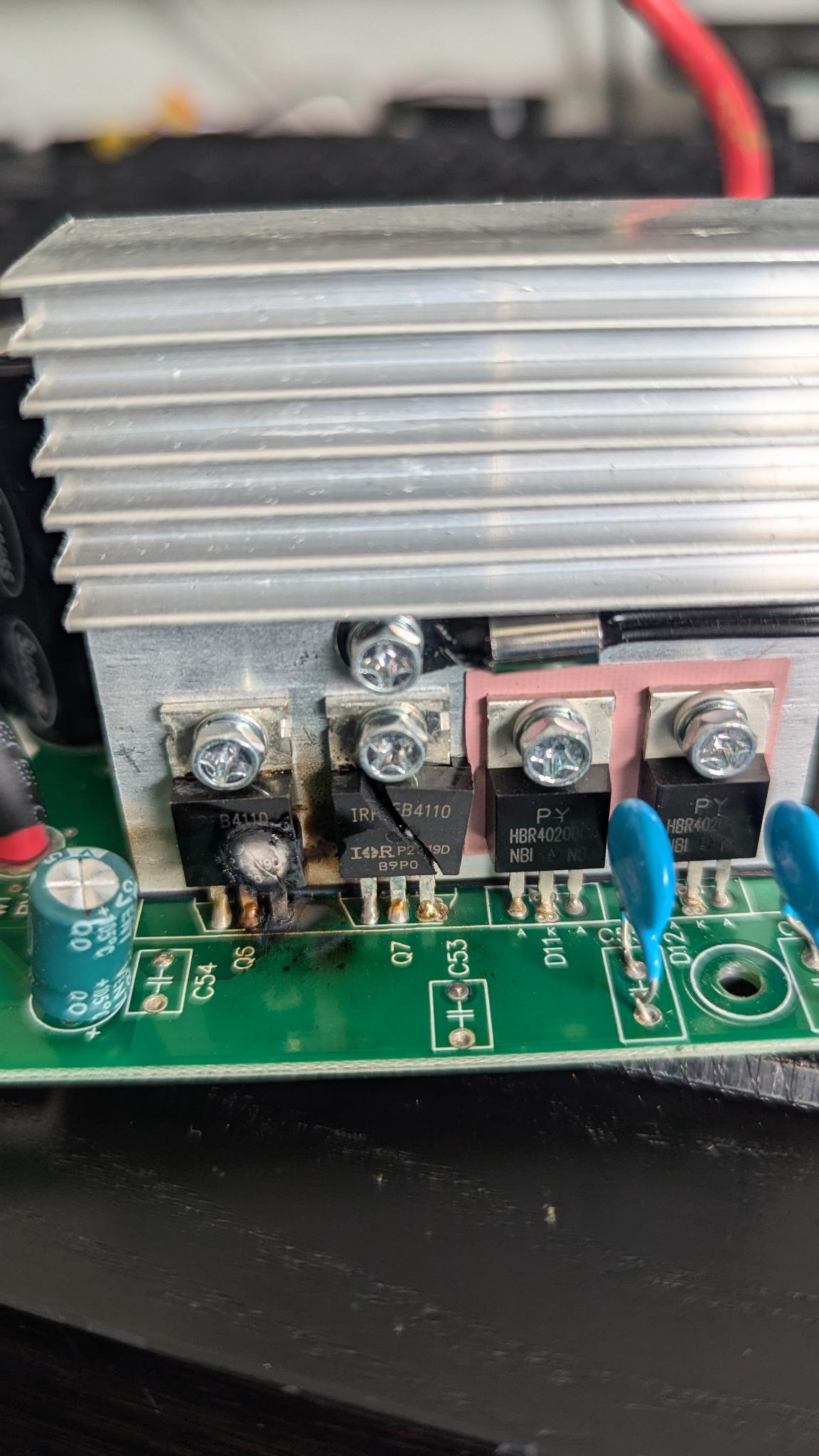

von H. H. (Gast)
Da sind mindestens die beiden MOSFETs (IRFB4110), die Gatewiderstände
(?) und der Gatetreiber (FOD3150A) im Himmel. Ob die Leiterplatte auch
gelitten hat, das wird man erst nach Reinigung beurteilen können.
Sooo..
Defekten Teile sind ersetzt. Dann schauen wir mal.
Melde mich nach dem Einbau dann wieder :)
von H. H. (Gast)
Oh weh! Wo hast du denn diese MOSFETs her?
Und was hast du als Gatewiderstände eingebaut?
Ähm... Das sind die die vorher auch drin waren?
Entweder es geht jetzt... Oder Schrott..
Nur die Mosfets... Sonst nichts getauscht...
von H. H. (Gast)
Nö, da hat nur einer den gleichen Namen drauf gedruckt.
Ganz blöde Idee.

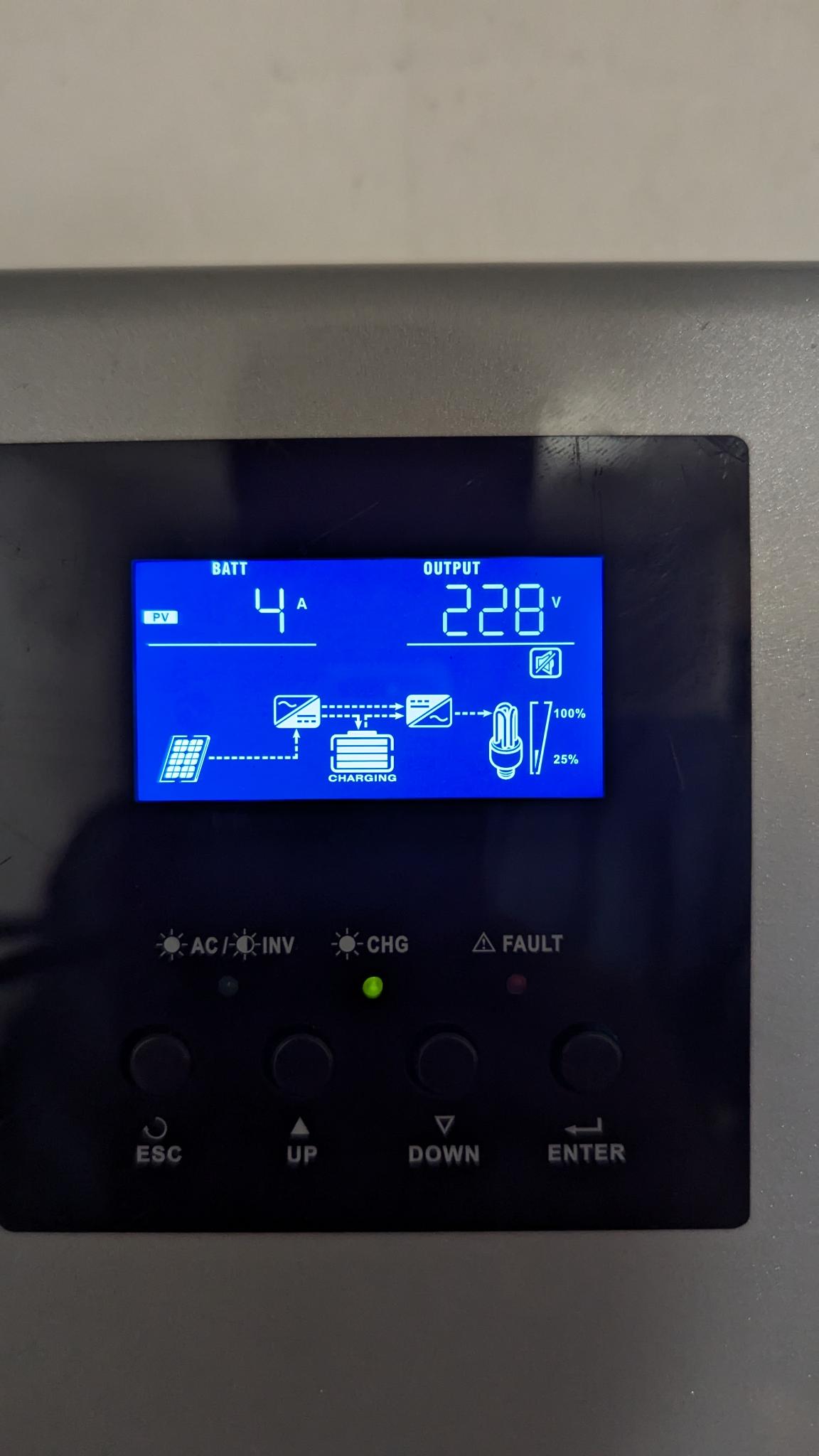

Ja ich weiss.. ganz blöde...
Lieder wegschmeißen, neu kaufen.
Also.. laut Anhang.. geht wieder alles. Der Speicher wird geladen. Alles
ist Super.
Wenn noch mehr defekt wäre... würde es jetzt wohl nicht funktionieren.
Nunja.

Ja.. der WR.. sagt max. 75VDC.
Ich habe diese jetzt alle Parallel auf 30V verschaltet. Somit sollte ich
keinesfalls die 75VDC überschreiben. Ich würde halt einfach sagen....
noch einmal Glück gehabt.
Der WR läuft wieder. Speicher wird geladen.
