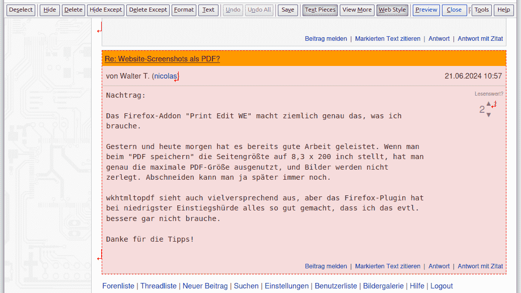

Ich benutze gelegentlich das Firefox-Addon "Print Edit WE". Damit kann
man auswählen, welche Teile der Seite gedruckt werden sollen, und im
PDF-Dialog auch die Vergrößerung. Dann drucke ich damit ein PDF.

von Walter T. (nicolas)
Nachtrag:
Das Firefox-Addon "Print Edit WE" macht ziemlich genau das, was ich
brauche.
Gestern und heute morgen hat es bereits gute Arbeit geleistet. Wenn man
beim "PDF speichern" die Seitengrößte auf 8,3 x 200 inch stellt, hat man
genau die maximale PDF-Größe ausgenutzt, und Bilder werden nicht
zerlegt. Abschneiden kann man ja später immer noch.
wkhtmltopdf sieht auch vielversprechend aus, aber das Firefox-Plugin hat
bei niedrigster Einstiegshürde alles so gut gemacht, dass ich das evtl.
bessere gar nicht brauche.
Danke für die Tipps!
Edit: Als Nebeneffekt lassen sich manche Seiten sogar besser lesen, weil
z.B. sinnlose Spaltenbreitenbegrenzungen verschwinden.
Ich habe noch nie die Möglichkeiten alle nachgelesen, was z.B. die drei
"delete except" unterscheidet, oder was "Webstyle" genau ändert. Es ist
aber für den Zweck auch so brauchbar.
Ich verstehe die Frage vermutlich nicht. Für mich stellt sich das so
dar:
Web-Style: Umschalten zwischen Druckansicht und Web-Ansicht.
Unterschied zwischen "Hide Except" und "Delete Except": Bei "Hide" wird
der Platz nicht neu berechnet.
Was mich etwas stört: Ich habe bei meiner eigenen Seite sehr darauf
geachtet, eine brauchbare Web- und eine brauchbare Druckansicht zu
haben. Aber das Plugin zerstört das Layout komplett. Ich werde also wohl
nochmal das alte CSS anpacken müssen. Das Plugin zeigt mir, dass etwas
im Argen sein muss. Mist.
Lustig, ausgerechnet die Mozilla-Seite lässt sich nicht bearbeiten:
https://addons.mozilla.org/de/firefox/addon/print-edit-we/
Aber mit dem "vereinfachten" Druckdialog lässt sich wenigstens der Text
einzeln drucken.
"Delete Except" hat z.B. noch drei Unterpunkte, Restricted/Without
Float/Unrestricted".
Mich stört, dass Bilder beim Druck auf aufeinanderfolgende Seiten
zerstückelt werden, aber das lässt sich sicher auch irgendwo ändern.
Jedenfalls eine papiersparendes Programm für Internet-Ausdrucker wie
mich. Jetzt muss man die PDFs nur noch auf der Platte wiederfinden.
