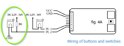

Der Ausgang ist ein Open-Collector.
Der Eingang des Shelly ist nicht naeher spezifiziert.
Da wird ein Pullup noetig sein und dann gilt:
Eingang high - "kein Regen"
Eingang low - "Regen"
Beitrag #7689281 wurde von einem Moderator gelöscht.
Zumindest wird die Beschaltung für einen nach Gnd schaltenden
Sensor/Kontakt angegeben.
Arne M. schrieb:
> Der OUT vom HT hängt am IN1 vom Shelly.
Nochmal: Wie sieht deine tatsächliche Beschaltung aus?
Ist das Bezugspotential von Sensor und Shelly verbunden?

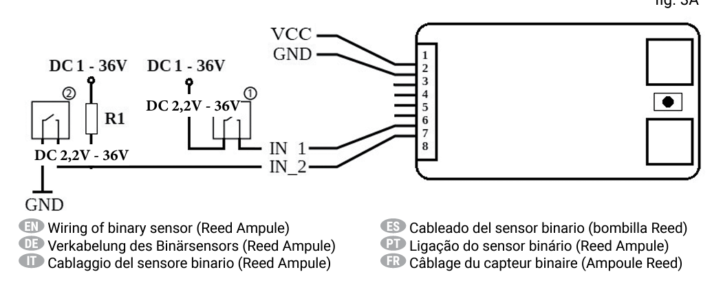

Pullup war das Stichwort, aus dem
Beitrag "Re: ShellyUNI mit HT-Regensensor - Rückwirkung?"
von Arne M. (arne_m976)
OK, wenn ich unter pullup googel kommen irgendwelche Klimmziegeräte.
Kannst Du das näher erklären ?
Ah, OK jetzt gefunden. Das ist irgendsolch Widerstand
Hab ich ehrlich noch nie was von gehört.
Wie schalte ich den vor den Shelly Eingang?
Danke dür die Antwort und schönes WE 😉
P.S. oben ist ja im Bild schon markiert wo der Widerstand ran muss.
Sorry, mit dem Handy hier zu schreiben ist immer bisschen
gefährlich..... (Dicke Finger)
von Rainer W. (rawi)
Du darfst in dem Bild nur nicht auf die völlig verhunzte Darstellung des
Steckers am Shelly Uni reinfallen.

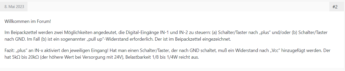

Hab was gefunden im Shelly-Forum :
Beitrag #7689966 wurde von einem Moderator gelöscht.
