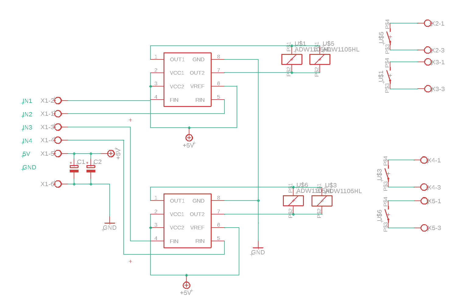

meine Frage ist eher mathematischer Natur, daher hoffe ich erstmal dass
ich hier richtig bin.
Gegeben ist eine Schaltung (siehe Anhang), die über einen Motortreiber
Rohm BD6211 zwei Relais Panasonic ADW1105HL ansteuert. Die
Versorgungsspannung des Motortreibers soll mit einem Elko gestützt
werden.
Ich stehe gerade vor dem Problem, dass ich berechnen muss, welche
Kapazität der Elko mindestens haben muss, sodass die Versorgungsspannung
bei einem Schaltvorgang maximal um 0,5V abfällt. Die 0,5V kommen daher,
weil ich getestet habe, bei welcher min. Spannung das Relais noch
schaltet.
Ich muss gestehen, dass ich bei solchen Berechnungen nie wirklich
durchgeblickt habe und weiß daher nicht wirklich wo ich anfangen soll.
Ich hatte die Idee, dass man erstmal schaut wie viel Strom bei einem
Schaltvorgang in den Treiber hineinfließt und wie lange dieser Vorgang
dauert. Dann wüsste man ja wie viel Ladung dem Elko entnommen wurde und
kann daraus dann den Spannungsabfall berechnen.
Leider finde ich in dem Datenblatt keine Angabe zur Dauer des
Schaltvorgangs.
Ist der Supply-Current Icc der Strom, den der Treiber selbst verbraucht
beim Schalten?
Ich wäre euch sehr dankbar, wenn ihr mir hier weiterhelfen könntet.

Berechne dir, wieviel Ladung vor- und nach dem Schaltvorgang auf dem
Elko ist. Aus der Differenz ergibt sich die Spannungsänderung.
von Jochen F. (jamesy)
C * U = i * t

Die brauchst du auch nicht, denn du kannst sie problemlos selbst
gewinnen. Du hast ja schon den Testaufbau, mit dem du die nötige
Minimalspannung ermittelt hast. Den musst du bloß erneut benutzen, um
die minimale Pulsbreite bei dieser Minimalspannung zu ermitteln, die
dazu führt, dass es sicher zum Kontaktschluss kommt.
Damit hast du dann alles beieinander, was du zur Berechnung der
Stützkapazität benötigst.

Nahe Null, denn kurzfristig braucht der Treiber beim Schalten von Relais
nicht mehr Strom. Denn der elaisstrom steigt langsam in ein paar Dutzend
Millisekunden. Solche langsamen Stromveränderungen kann jeder normale
Spannungsregler problemlos ausregeln.

Da sind doch die "Set time" und "Reset time" Graphen im Datenblatt.
Der höchste Wert der Zeitachsen ist 7ms (für den inrush type ~6,2ms
max).
Bei 5V Versorgung müsste man von einer "Coil applied voltage %" zwischen
100% und 90% ("-0,5V") ausgehen.
Grob übern Daumen könnte man auch einfach 10ms Überbrückungszeit
annehmen, damit es sich leichter rechnet.

Das wäre dann die set time. Aber eben nur unter den Bedingungen, die das
DB dafür angibt. Also Nennspannung - max. 10%, wie Rahul D. bereits aus
dem DB herausgefischt hat (was eigentlich dein Job gewesen wäre).
Was damit allerdings immer noch nicht geklärt ist, ist die set time bei
der Minimalspannung (die vermutlich deutlich unter 4,5V liegt).
