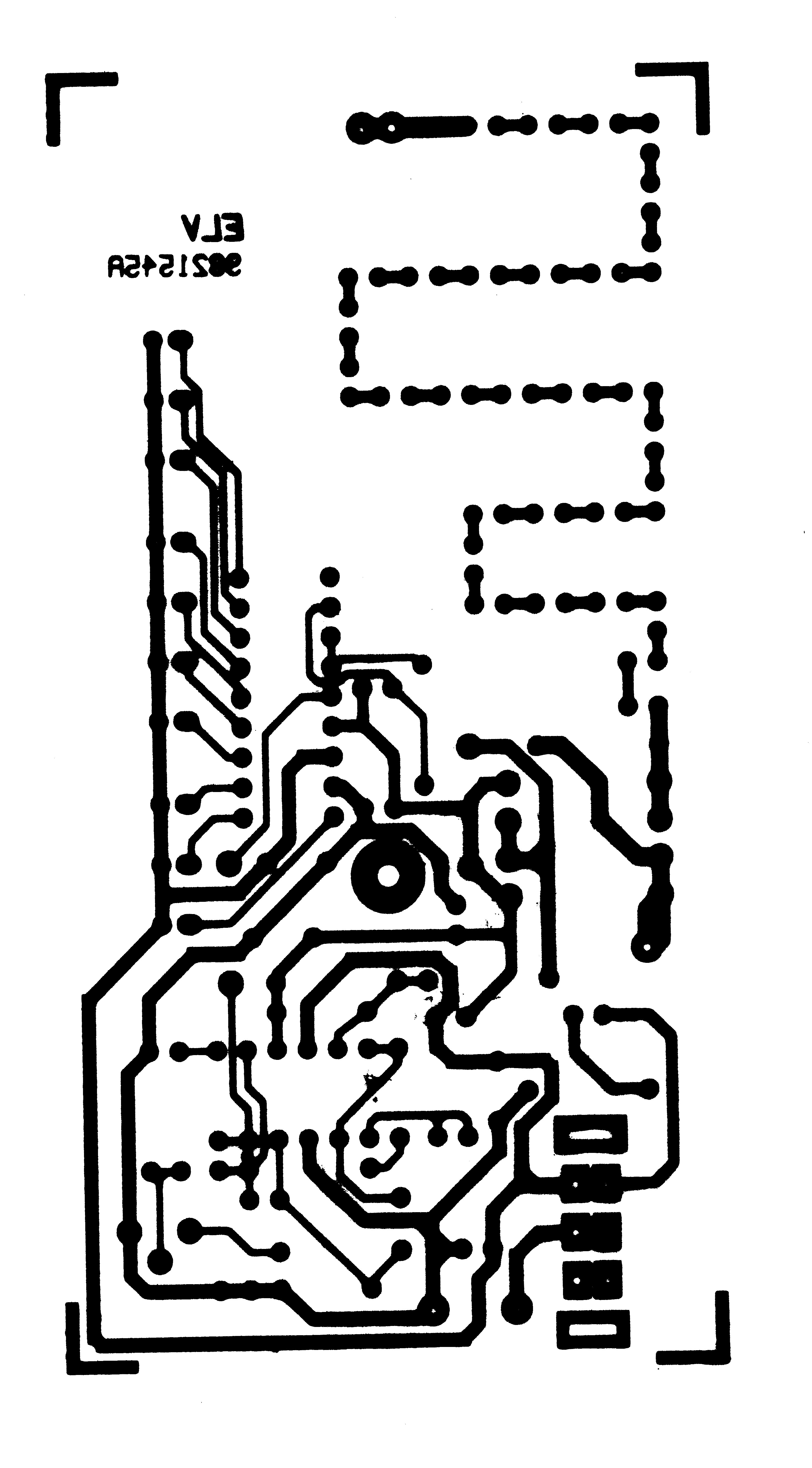

Mir wurde mein Weidezauntester (ELV Bausatz  WT 10 )zweckentfremdet,das
heist er wurde von jemand gefunden bevor ich ihn verloren habe 😁.Nun
würde ich diesen gerne nachbauen.Ich weiß dass es sich niemals
lohnt,aber das Gerät war echt super (ich repariere auch selber
Weidezaungeräte).Nun suche ich jemanden der mir die Platine erstellen
könnte.
Im Anhang die Unterlagen.

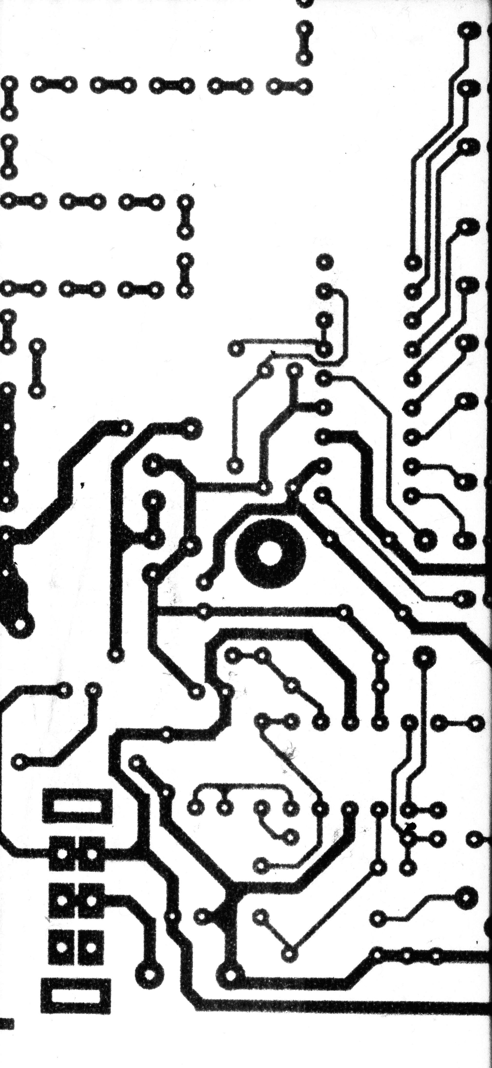

Da fehlt nur die Platinen"folie" auf Transparentpapier. Ich habe das
Heft hier. Das sollte ich eher im Durchlicht scannen, leider ziemlich
unscharf.

Ich habe die Folie auch. Habe das Layout angeschaut. Die Lötpads sind so
klein, dass nur eine Platine mit Durchkontaktierung in Frage kommt. Bei
einer nur einseitigen Platine müssten die Pads vergrössert werden.

Das ist 1200 dpi, ich muss meinen alten HP-Scanner aus dem Keller holen,
der  hat noch einen Durchlichtaufsatz für Rollfilm, das reicht
hoffentlich aus. Ansonsten müsste ich es mit dem Digitalfotoapparat auf
dem Leuchtpult knipsen.
Der gute alte HP5470c, den USB-Treiber habe ich noch in der Virtual Box
mit WinXP installiert. Leider ist die Platine etwas breiter als
Rollfilm, da fehlt noch etwas auf beiden Seiten. Man sieht jedenfalls,
dass es prinzipiell geht.

von Falk B. (falk)
Siehe Anhang.
Ich musste eine Weile mit dem USB-Treiber herumzanken, bis alles
klappte.
Hier das Ergebnis, noch nicht perfekt zur Platinenherstellung aber nah
dran. Aber Falk hat den vernünftigeren Weg gewählt.

Was zum Geier ist an DEM Layout NICHT einfach? Es gibt gerade mal EINE 0
Ohm Brücke!
Du sprichst mir aus der Seele.
Und genau deshalb ist sicher keine durchkontaktierte doppelseitige
Leiterplatte nötig.

von Oskar K. (Gast)
Thomas R. schrieb:
> Wenn es die Platine noch/wieder gäbe würde ich gern eine abnehmen. Meine
> umliegenden Land/Pferdewirte halten es nicht so genau mit ihren Zäunen,
> da hat man schon mal ein Highland Cattle im Garten stehen!!
Habe ELV angeschrieben. Platine ist nicht mehr erhältlich... Habe mich
entschlossen das Teil auf einer Lochraster Platine aufzubauen.
Trotzdem vielen Dank für die Antworten und den Aufwand das Layout zu
scannen.
Danke auch an die Forumsbeiträge die verstanden haben um was es geht.
