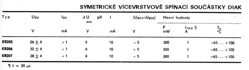

Habe mir mal wahllos eine aus der Kiste gegriffen. Durchbruch bei ca. 32
V, dann bricht die Spannung auf ca. 25 V ein. Der Versuch, das mit dem
Oszi im X-Y-Modus aufzuzeichnen, war nicht so glücklich.
Moderator Persönliche Seite
Nochmal genauer gemessen. Je nach Typ *) bricht die Spannung entweder
auf ca. 22 V oder auf ca. 19 V ein. Die Durchbruchsspannung von ca. 32 V
scheinen sie aber alle zu haben, erreichen also nicht ganz die von dir
gewünschten 35 V.
*) Ich habe welche mit blauem und weißem Ring und welche mit zwei
blauen. Keine Ahnung, was da was ist. Diacs sind es alle, und es sind
mehr da, als ich zu Lebzeiten noch verbauen werde. ;-)

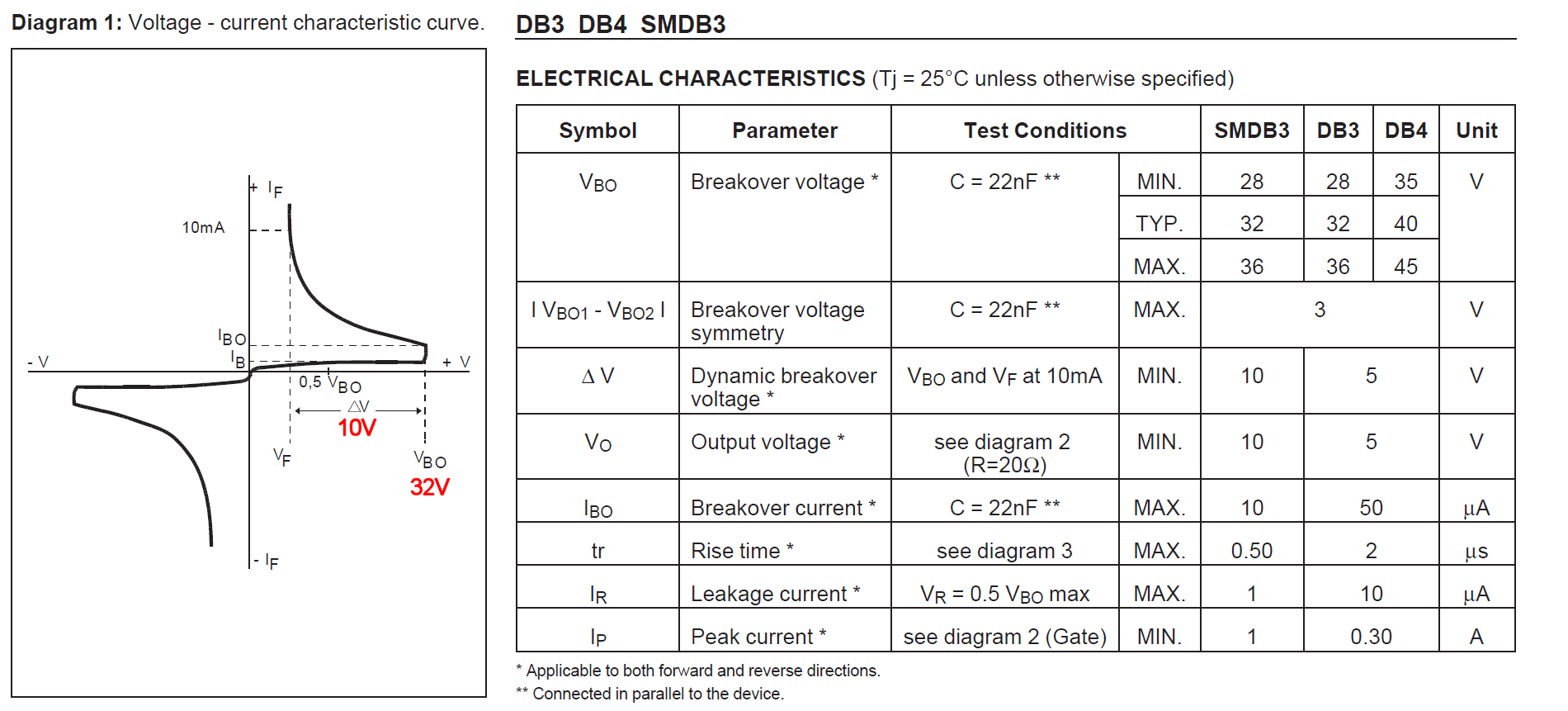

M.E. müssen Diacs bis auf eine kleine Schwellspannung durchbrechen.
Teste das doch mal mit Vorwiderstand und 50Hz AC (Stelltrafo). Das
sollte auch gut mit dem Oszi darstellbar sein.
OP
Nein, das ist ein Irrtum. Die Klemmspannung liegt eher hoch bei um die
20V!
Siehe Datenblatt DB3/DB4.

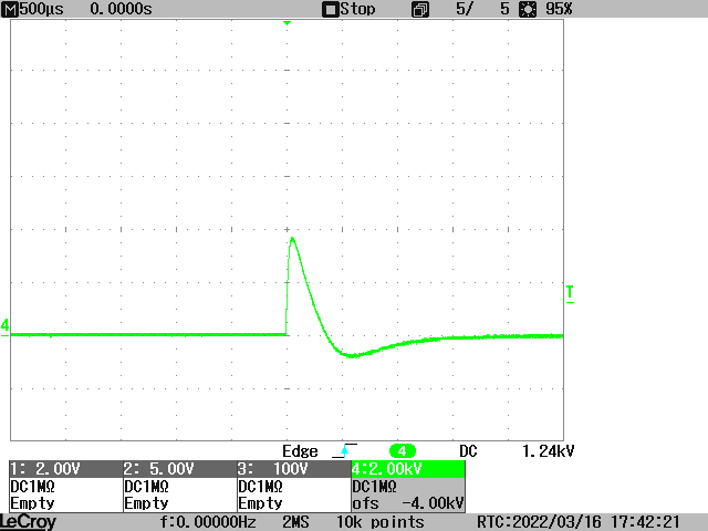

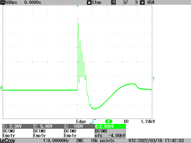

Hallo Allerseits,
hier nun das Happy End. Jörg hat mir ein paar old school DIACs vorbei
gebracht. Ich hab sie mal schnell ausgemessen. Drei zünden bei ca. 32V,
einer bei 36V. Die mit 2 blauen Streifen brechen auf ca. 20V
Flußspannung ein, die mit blau/weiß nur auf 25V. Also nehm ich den
Besten mit 20/35V, macht dU = 15V. Und siehe da, das Weidezaungerät
pulst wieder ;-)
Anbei mal die Messung der Ausgangsspannung im Leerlauf und mit 2k Ohm
Last (pulsfeste HV-Widerstände von Ohmite, Serie OY), welche in
verschiedensten Betrachtungen zur Elektrosicherheit als Ersatzschaltung
für den menschlichen Körperwiderstand genutzt werden. Ganz ordentlich!
Der Pulskondensator hat 8uF/630V, macht 1,6J. Angefaßt hab ich nicht, da
war ich zu weich ;-)
