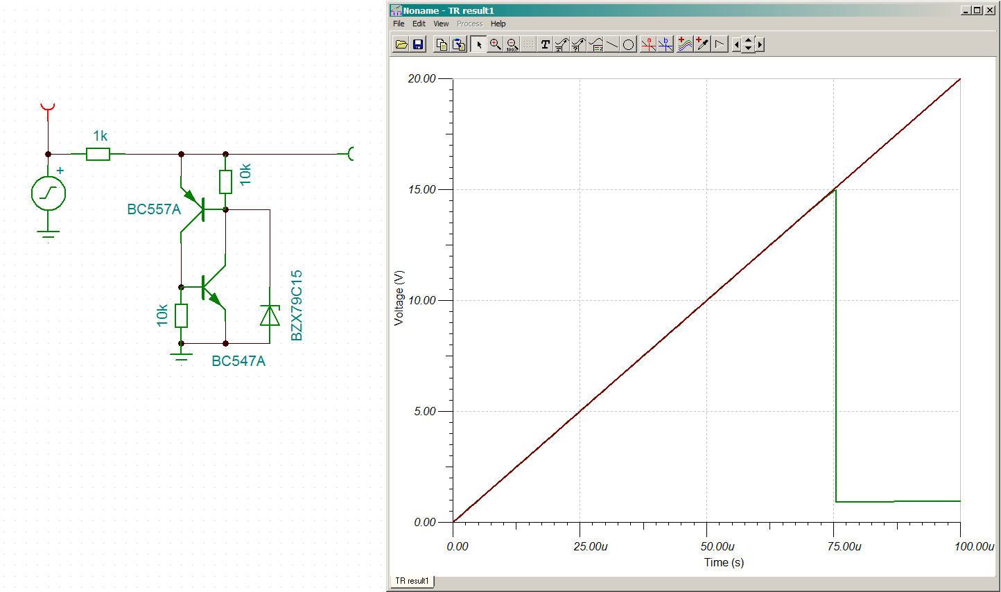

Eine Möglichkeit mit Transistoren im Anhang. Dort kann man die
Durchbruchspannung einfach mit der Z-Diode einstellen. Wenn man ein
echtes Diac (für beide Stromrichtungen) braucht, kann man die Schaltung
in eine Diodenbrücke setzen.
Ein DIAC funktioniert aber bidirektional,
und wird auch so in den üblichen Wechselsapnnungsdimmerschaltungen
eingesetzt,
also die Schaltung nun doppelt aufbauen und per Dioden trennen
oder in einen Brückengleichrichter setzen.

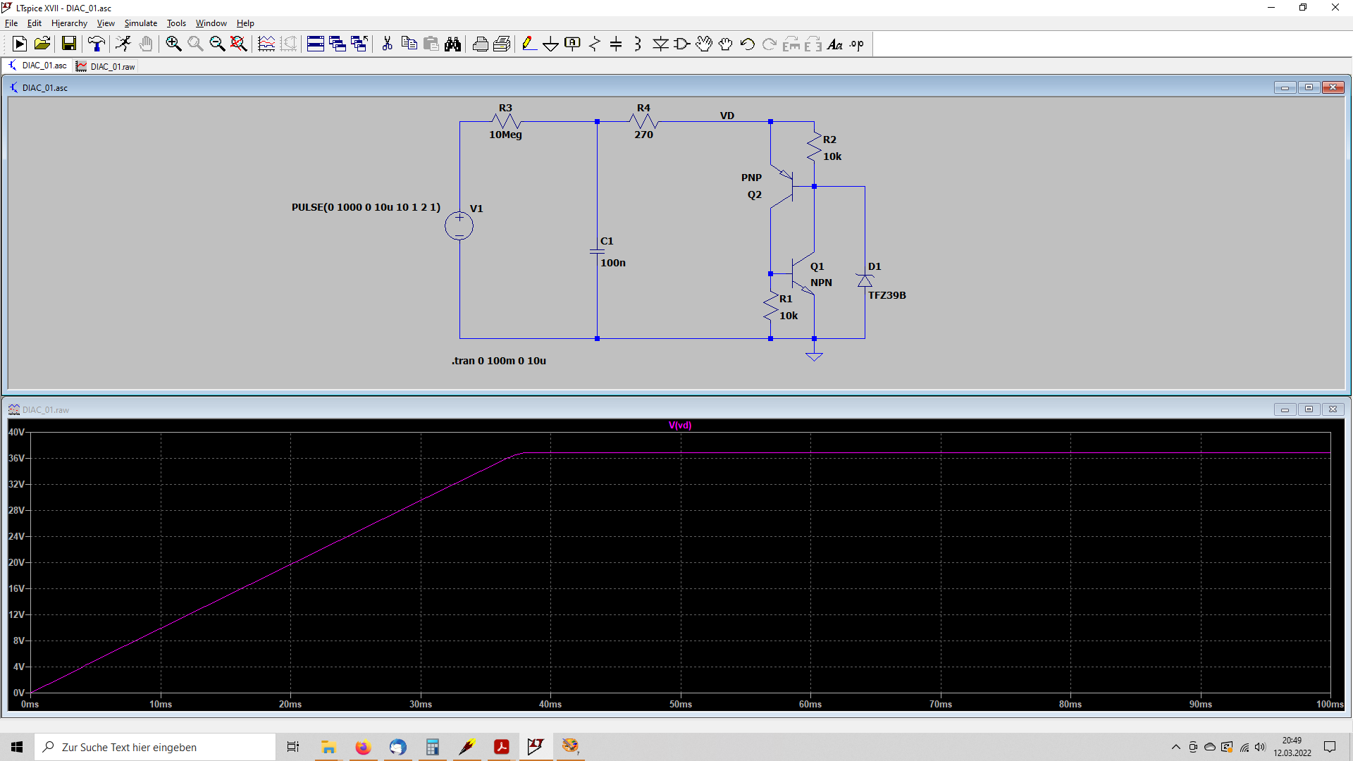

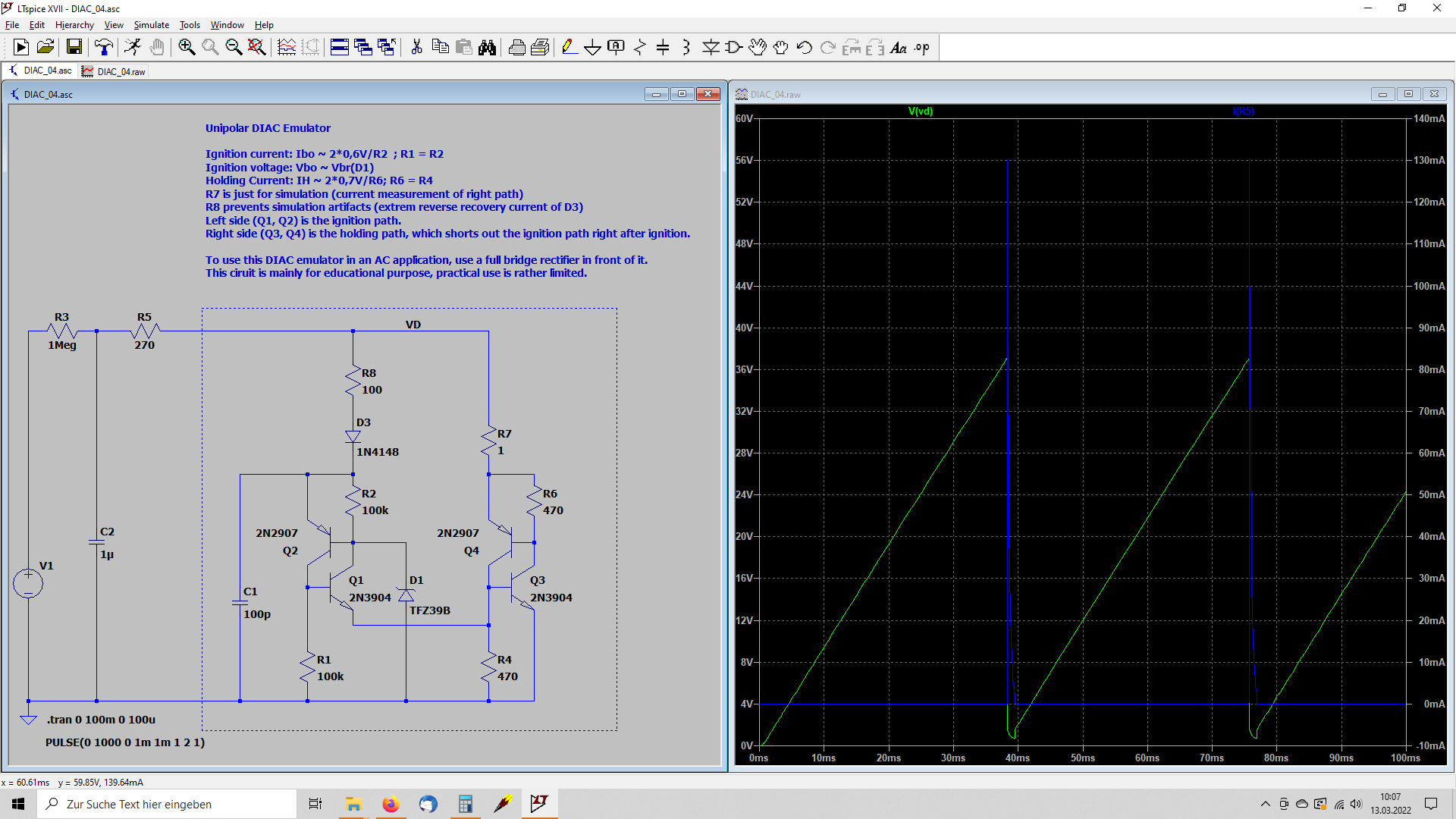

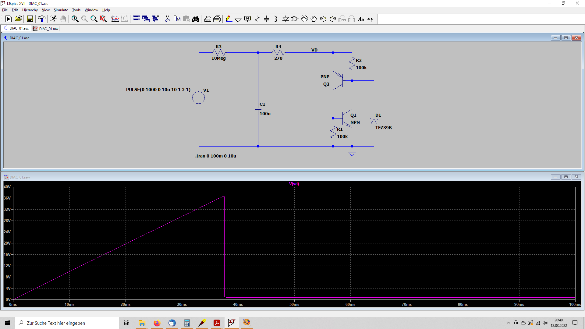

Kleine Anmerkung. Die Schaltung hat einen SEHR kleinen Haltestrom von
wenigen uA! Das ist bei einigen DIAC-Anwendungen unbrauchbar, vor allem
bei DC Anwendungen wie dem klassischen RC-Oszillator (Kippschwinger).
Man kann den Haltestrom zwar mit kleineren Widerständen erhöhen, damit
erhöht sich aber auch der nötige Zündstrom, was auch wieder unbrauchbar
ist. Ist der emulierte DIAC zu unempfindlich (kleine Widerstände),
zündet er nicht, weil der eingespeiste Strom über den oberen 10k
Widerstand und die Z-Diode fließt, ohne ausreichend Basisstrom zu
erzeugen. Ist er zu empfindlich, geht er nicht mehr aus, wodurch dann
keine Schwingung entstehen kann. Man braucht verschiedene
Empfindlichkeiten (Hysterese) zwischen Zündstrom (eher klein) und
Haltestrom (eher groß), sonst geht es nicht. Diese Nachbildung oben kann
das prinzipiell nicht. Sie funktioniert nur, wenn der Strom
zwischendurch von außen unterbrochen oder die minimale Flußspannung
unterschritten wird. Das hat man nur in einer AC-Anwendung, wie bei
klassischen TRIAC-Stellern.
