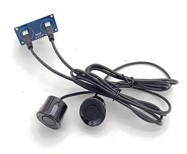

ich verwende 2 JSN-SR20-Y1-2-W100 indem ich 1 als Sender der US-Welle
und 1 als Empfänger benutze.
Steuerung mit ESP32
Das Datenblatt gibts hier:
https://rjrorwxhjiilll5q.ldycdn.com/JSN-SR20-Y1-2-W100-aidnkBpoKliRljSlqoqoilmk.pdf
Ich arbeite mit dem Modus bei welchem über UART kommuniziert wird. "Wenn
der RX-Port den 0X55-Befehl empfängt, startet das Modul eine
Ranging-Operation und gibt einen Frame vom Pin TX mit vier 8-Bit-Daten
aus."
Indem ich beide absolut gleichzeitig triggere gibt mir das Empfangsmodul
korrekt die halbe Entfernung in mm zurück.
Das funktioniert alles und ist nicht mein Problem.
3 Fragen hätte ich aber dazu.
1. Ich muss gleichzeitig 8 Stück Sender-JSN-SR20   triggern. Kann man an
einem ESP32-PIN-TX    8 Stück  Sender-JSN-SR20-RX parallel zum triggern
anschließen ?
2. lt. Datenblatt kann der JSN-SR20-Y1 mit 3  bis 5,5 V betrieben
werden. Ich möchte gern die maximale Leistung herausholen aber wegen des
ESP32 gern 3,3 V verwenden.
 In Foren vertreten manche die Meinung, das US-Sensoren mit 5 V besser
als mit 3,3 V funktionieren....?
Hat jemand diesbezüglich mit dem JSN-SR20-Y1 Erfahrungen ?
3. Um den Empfangsradius zu erweitern würde ich gern 2 Sensoren also
nicht 2 JSN-SR20-Y1, sondern nur 2 Sensoren parallel schalten und in die
Echo-Buchse des JSN-SR20-Y1 anschließen.
Auf Nachfrage teilte mir der Hersteller mit, dass dies nicht unterstützt
wird.
Nun frage ich mich, ob das überhaupt je eine Ausgabenstellung war ?
Was meint Ihr, wäre sowas elektrisch möglich ? Oder ist das zu komplex,
weil man nicht weiß, was genau zwischen Sensor und Modul abläuft ? Für
mich ist wirklich nur das allererste Echo interessant.
Im Moment benutze ich jeweils 2 komplette Sensoren und werte die
verschiedenen Entfernungen aus. Da ich sehr viele davon benötige ist das
für mich aus kostengründen sehr interessant.
Ich habe mich schon mit einem geeigneten Schalltrichter befaßt der 180
grd empfangen soll aber bin leider noch nicht weiter gekommen.
Ich würde mich freuen, Ihr könnt mir mit Euren Erfahrungen/Meinungen
helfen.
Gruß Frank
Um den Radius (=Entfernung?) zu verdoppeln, brauchst du bei gleichem
Empfänger die 16-fache Sendeleistung (s. Radargleichung). Ein Faktor
zwei an Empfangsfläche hilft da nicht viel.
Und wenn die Phasenlage der Signale nicht passt, bekommst du direkt eine
Signalauslöschung. Dein Ansatz ist unbrauchbar.

Es geht um eine Positionierung eines Fahrzeuges mit Hilfe der
Abstandsmessung vom Fahrzeug zu festen Baken. Vom Fahrzeug wird 360 grd
ein Ultraschallimpuls gesendet. Die Baken Empfangen das Signal.
Hat niemand einen Gedanken zu 1. ?
Eine Eindraht-UART Verbindung zwischen 1 Sender(ESP32) und mehreren
Empfängern(Sensoren). Ist das möglich nur diesen Code 0X55 an alle
gleichzeitig zu senden ?
ja, was sollte dagegen sprechen?
Wobei du u.U. verschieden Verarbeitungsgeschwingikeiten des Protokoll
haben könntest.
Dafür würde sich eher dann der Hardware-Trigger-Pin empfehlen, da die
Sender dadurch synchromisiert sind.
Die Keulenbildung funktioniert übrigens auch beim Empfang; aber auch
nur, wenn die Empfanger synchronisiert sind.
Passive Sonare funktionieren so. Ist aber ne "scheiß" Rechnerei.

von Rahul D. (rahul)
Frank H. schrieb:
> Ich kenne mich da nicht aus. Vielleicht könnte der ESP32-PIN
> "überlastet" werden ?
Beschäftige die mit dem "Fan out" von Pins.
Frank H. schrieb:
> Meinst Du das? Im Datenblatt steht: (2)Letter of agreement
> UART: TTL, Baud rate: 9600 bps, Check Digit: N, Data bit: 8, Stopbit: 1
Nein. Die Controller in deinem Sonsor arbeiten eher nicht mit exakt der
selben Taktfrquenz ("Bauteilstreuung").
Das sind zwar nur minimale Unterschiede, aber vielleicht doch relevant.
Das Modbus-Telegramm muss ja mal vom Controller ausgewertet werden.
Frank H. schrieb:
> Verstehe ich leider nicht. Kannst Du das bitte erklären?
Es gibt auch ein Modul, bei dem die Auswertung vom Hostcontroller
übernommen wird. Deins macht erledigt das schon (und liefert die Daten
auf Modbus-Anfrage).
Frank H. schrieb:
> Genau, die Leistung wird dann sicher nicht ausreichen. Aber der Gedanke
> ist gut für die Empfänger. Kennst Du sowas ? Könnte man ggf.
> nachbauen...
Du könntest auch entsprechend viele Module sektorweise aufbauen und sie
sequentiell abfragen.
Dazu müsste der Öffnungswinkel bzw. die Richtcharakteristik bekannt
sein.

von Helmut -. (dc3yc)
Rainer W. schrieb:
> Solche Äußerungen von einem Funkamateur?
> Unbrauchbar wofür?
Ich habe viele Jahre mein Geld mit der Entwicklung von
Ultraschallgeräten verdient und weiß, was ich schreibe. Was passiert
wohl, wenn du zwei Transducer parallel schaltest, wobei der eine zum
anderen eine inverse Phasenlage hat? Genau: die Signale heben sich
(fast) auf! Deswegen sollte man auch Lautsprecher phasenrichtig
zusammenschalten!
