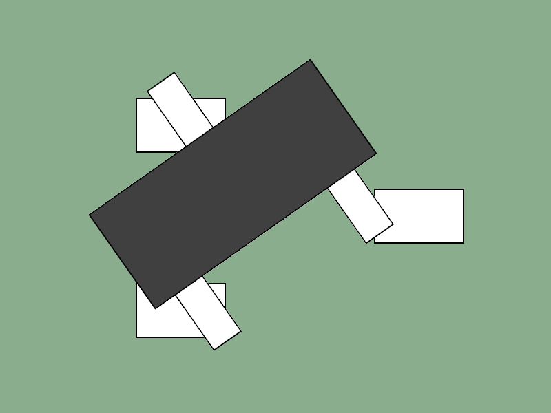

Mal angenommen jemand hätte in Kicad den falschen Footprint für
N-Channel Mosfets im SOT23 Gehäuse ausgewählt, und jetzt einige Platinen
hier liegen die gerne logiclLevel Mosfets mit Pin 1 = Drain, Pin 2 =
Gate, Pin 3 = Source erwarten:
Gibt es da eine bezahlbare Option, oder bleibt nur die Wahl zwischen
neuen Platinen und Fädeldraht?

Verdreht auflöten, in deinem fall vermutlich noch kopfüber. Einmal
lassen sich die beinchen schon biegen. Reicht für einen Prototypen.

Ansonsten einfach mal versuchen ab man wenigstens zwei Pins direkt auf
den Pads verlöten kann und nur das dritte fädelt. Und naürlich zeitnah
einen Layout Respin fertigen lassen und den Layout-Reviewer feuern.

Mal angenommen jemand wüsste, wie ein vertikaler MOSFET aufgebaut ist
und wie ein SOT23 innen aussieht.
Dann wäre ihm klar dass Drain am mittleren Kontakt liegen muss, denn
dort ist der Chip draufgeklebt.
Mach also neue Platinen.

Das ist doch ne ganz einfache Nummer den vorgesehenen Fet auf einem fast
symmetrisch aufgebauten 3 beinigen Footprint so zu platzieren das es
passt.
Offensichtlich sind es Prototypen bzw. Kleinstserie.
Mach doch nicht so ein Gewese um ein so kleines Problem.
