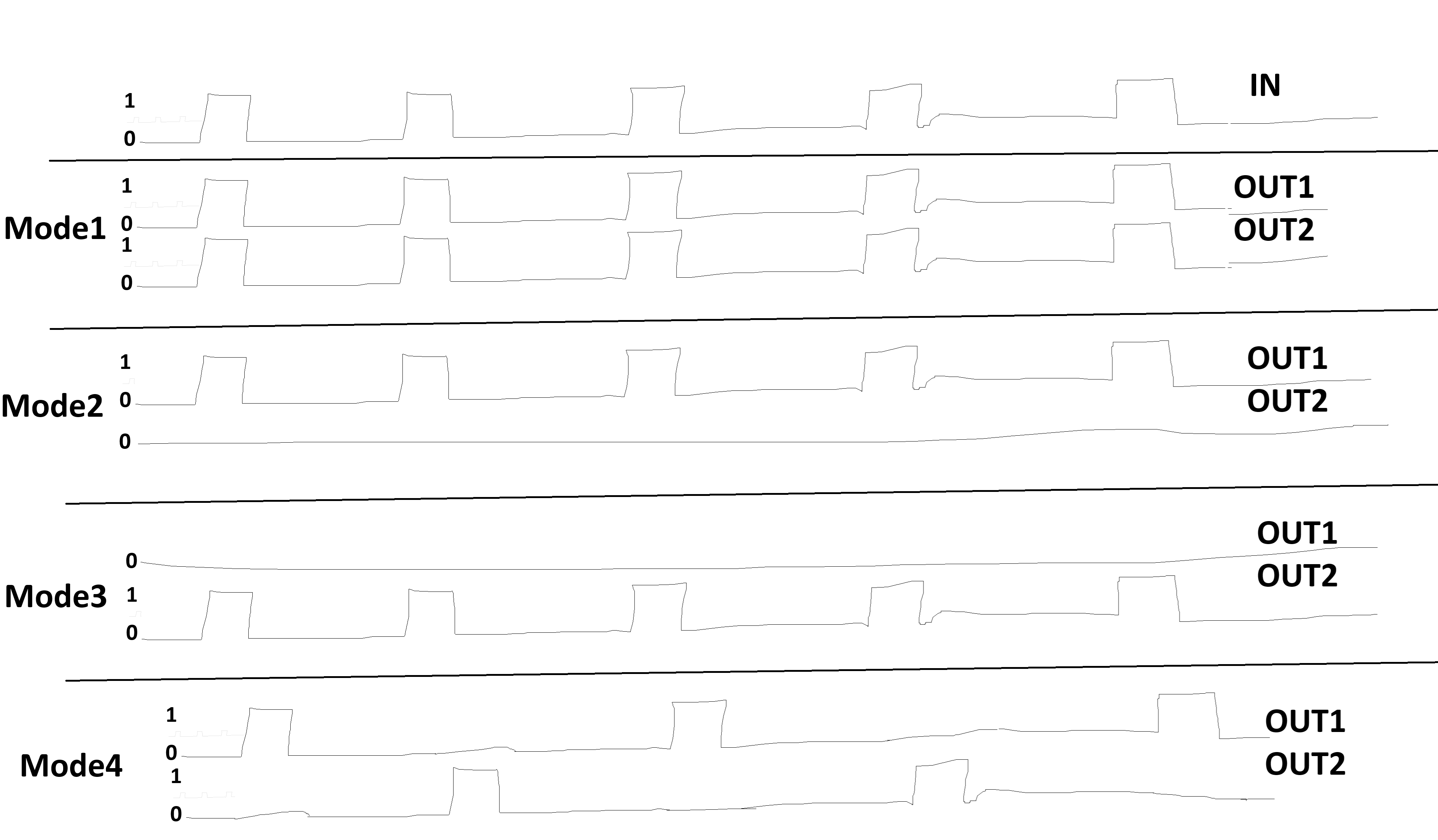

OP #7692453
Lothar M. schrieb:
Irgendwie kapiere ich diese Darstellung nicht...
Wollte es versuchen irgendwie visuell darzustellen, aber ich beschreibe es nochmal:
Mode 1: beide Ausgänge übernehmen den 0/1 Zustand vom Eingang Mode 2: nur Ausgang 1 wird vom Eingang geschalten, Ausgang 2 ist OFF. Mode 3: nur Ausgang 2 wird vom Eingang geschalten, Ausgang 1 ist OFF. Mode 4: Beide Ausgänge wechseln sich ab und übernehmen jeweils abwechselnd den Zustand vom Eingang. Eine LH und HL Flanke wechselt für den nächsten Puls auf den anderen Aufgang.
Habe auch nochmal ein fixes Paint Bild gemalt :D

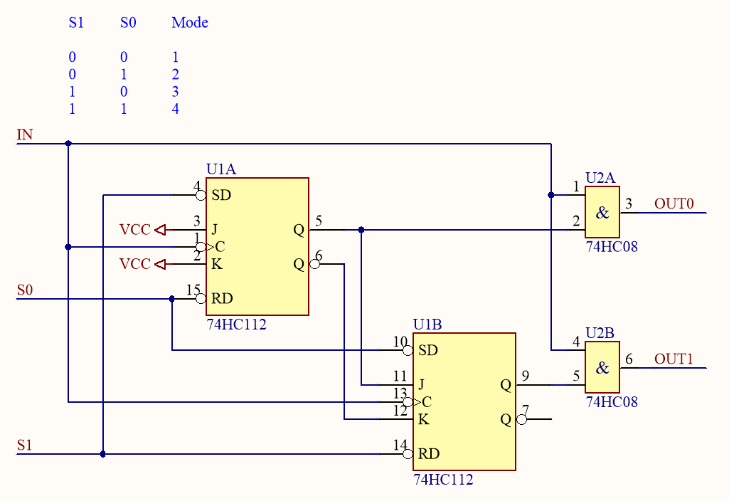

OP #7692610
so richtig auf einen grünen Zweig komme ich noch nicht.
Wenn ich zwei AND Gatter verwende, kann ich schon mal drei der vier Modi erschlagen.
Damit kann ich einen Schalter für OUT1 verwenden und einen Schalter für OUT2 verwenden. Jeweils kombiniert geht mein IN jeweils durch, oder auch nicht.
                      IN ------>| AND  |------> OUT1
                     SW1 ------>| GATE |
                      IN ------>| AND  |------> OUT2
                     SW2 ------>| GATE |
Wie ich nun aber zusätzlich noch mit einem JK das Toggle Signal einbringen kann, verstehe ich noch nicht so recht. Auch der 4:1 MUX könnte Sinn machen, wenn ich mit zwei Schaltern meine 4 Modi kodieren kann an A/B. Aber was genau bringe ich dann an die Eingänge des MUX? Da ist mein Gehirn noch nicht flexibel genug :)
Wenn ich Q und #Q des JK zusätzlich noch auf die AND Gatter lege incl. Pull-up und das JK dann über einen Schalter mit Spannung versorge, oder es stromlos schalte, dann hole ich mir doch fiese Delay rein, so dass mein 100µs Eingangssignal dann unter Umständen nicht mehr 100µs am Ausgang ist, oder? Das JK achtet ja nur auf die Flanke und nicht auf die Länge des Pulses?
Danke!
#7692635
Du kannst die beiden FF kaskadieren, daß sie abwechselnd schalten und dann jeweils über /1E, /2E des MUX low erzwingen. In den anderen Modi kannst Du über /RD den jeweiligen FF auf low halten. D.h. für den Wechselmodus muß S1, S2 = high sein.

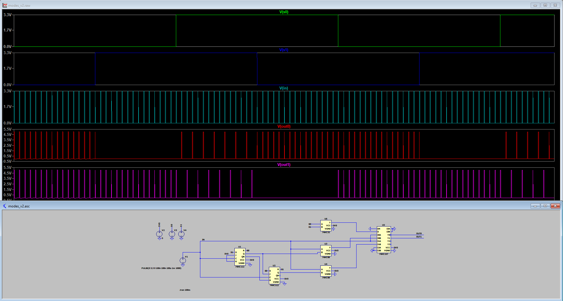

OP #7693029
Peter D. schrieb:
Anbei mal die Schaltung.
Vielen Dank Peter! Darauf wäre ich so erstmal nicht so ohne Weiteres gekommen.
Ich habe mal mit LTSpice etwas rumgefummelt. Habe mal alles unsauber zusammen geworfen.

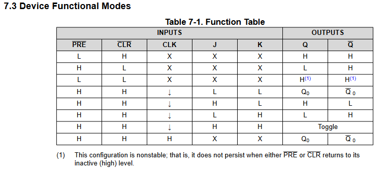

Alles funktioniert wie gewollt! Nur der Mode 1 dürfte so nicht gehen, da bei S0 = 0 und S1 = 0 beide FF im Reset gehalten werden und dadurch OUT0/1 jeweils "0" sind.
Im Datenblatt findet sich allerdings in der Logiktabelle die Zeile "Undetermined" mit "#SD = L , #RD 0 L" und da steht dann "Q = H , #Q = L". Hier scheint also die Simulation nicht mit dem Datenblatt übereinzustimmen.
Die Frage ist nun: was passiert in der Realität? "Undetermined" klingt nicht gerade zuverlässig :D

#7693052
Das Datenblatt stimmt, sonst hätte sich schon längst jemand beschwert.
/SD = 0 erzwingt Q = 1, unabhängig von /RD. Das läßt sich auch aus der Innenschaltung ablesen.
Es gibt allerdings noch andere Hersteller des 74HC112, wo sich /Q unterschiedlich verhält. Aber der wird ja hier nicht benutzt. Es kann also ausnahmslos jeder 74xx112 benutzt werden.

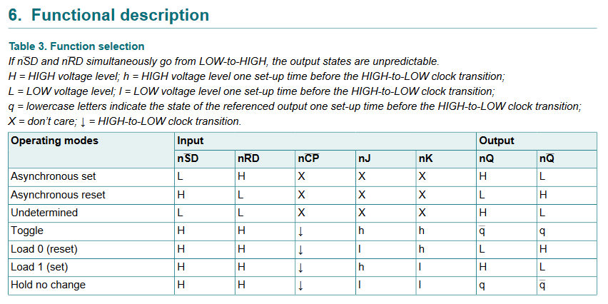

#7693383
Andi schrieb:
Ich habe das Problem jetzt evtl- etwas zu kompliziert gelöst denke ich und bitte um Meinungen:
Naja, Du brauchst 2 ICs mehr. Es gibt tatsächlich einen einzigen Hersteller, der dabei Q auf low zieht (Onsemi). Alle anderen ziehen Q auf high (TI, NXP, ST, Harris, Renesas, Toshiba, Fairchild). Anbei der Unterschied zwischen TI und NXP bezüglich /Q.
