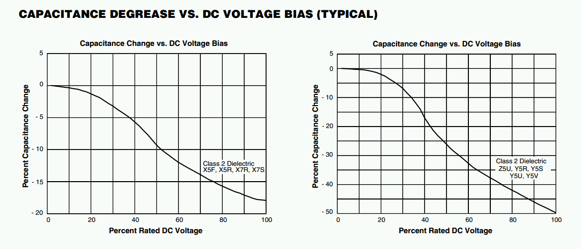

Wenn Du Kerkos nimmst, dann berücksichtige, dass die Kapazität der
Kerkos von der Spannung abhängt, nimm also Kerkos, die eine möglichst
hohe Spannungsangabe haben
https://www.mikrocontroller.net/attachment/523346/SpannungsabhaengigkeitXYZKondensatoren.png
