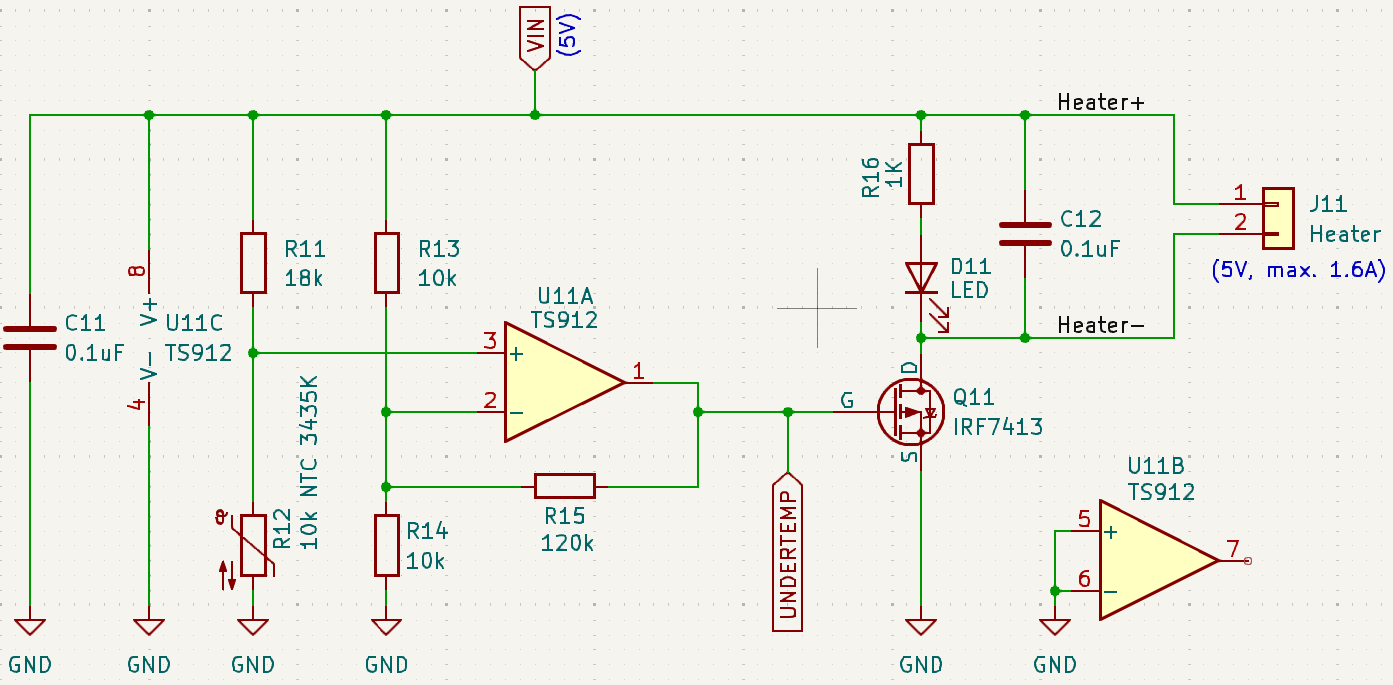

Den Akku (3,7V LiPo/Li-Ion) eines ESP32, der das ganze Jahr im
(eingeschränkt wettergeschützten) Außenbereich laufen soll, möchte ich
per Mini-Solarzelle laden, sodass dieser dauerhaft autark läuft. Der mir
vorliegende Akku darf lt. Datenblatt bei Temperaturen zwischen 10°C und
45°C geladen werden (entladen bis runter zu -20°C).
Um den Akku ausschließlich innerhalb der Parameter zu laden, besitzt
meine Schaltung bereits einen NTC, der die Batterieladung außerhalb des
o.g. Temperaturbereichs abschaltet.
Nun möchte ich aber bei Temperaturen unter 10°C nicht grundsätzlich aufs
Laden verzichten sondern stattdessen eine Schaltung umsetzen, die bei
angeschlossener Stromquelle und zu niedrigen Temperaturen den Akku (bzw.
das Gehäuse) vorheizt, bevor mit der Ladung begonnen wird. Dies dürfte
vermutlich dem 5V/40°C Heizelement FIT0844 von DFRobot funktionieren.
Ich habe nun in den letzten Tagen sehr viel gelesen, in KiCad geklickt
und dort auch versucht, mit dem eingebauten Simulator meine Schaltung zu
simulieren; leider scheine ich unfähig zu sein, diesen korrekt zu
bedienen (oder zu lesen).
Auch fällt es mir schwer, den Widerstand für die Hysterese korrekt zu
ermitteln und konkrete Modelle für Komparator und MOSFET zu bestimmen.
Daher möchte ich nun hier einmal präsentieren "was ich habe" und meinen
Gedankengang dazu präsentieren.
Die Schaltung soll bei einem Widerstand des NTC "um 10°C herum" (18kΩ)
schalten; gemäß Wertetabelle dürfte ein 10k-NTC mit 3435K Kennlinie
folgende Widerstände haben: 10kΩ bei 25°C, 18kΩ bei 10°C, 22kΩ bei 5°C,
30kΩ bei 0°C. Daher ist der R11 mit 18k gewählt (Komparator soll bei
2,5V schalten). Nach meinem Verständnis dürfte (ohne Berücksichtung des
Schmitt-Triggers) am Ausgang des Komparators demnach 5V anliegen, wenn
der Widerstand des NTC >=18kΩ (d.h. unter 10°C) beträgt und 0V sonst.
Die Größe des Hysterese-Widerstands R15 habe ich mit einem
Online-Rechner für "2.4V - 2.6V" ermittelt. Aber keine Ahnung, wie ich
das wieder auf °C umgerechnet bekomme und ob der überhaupt in der Nähe
dessen ist, was ich möchte. Sinnvoll ist hier vermutlich etwas in der
Größenordnung von ±2°C.
Da die 1.8A des Heizelements zu viel sind für den gewählten Komparator
(der TS912 kann max. 130mA am Output), benötigt ich noch einen MOSFET
als Schalter, damit Heizelement und Indikator-LED von der Stromquelle
direkt betrieben werden. Die Wahl fiel auf dem IRF7413 (n-Channel,
schaltbar mit 5V, mind. 2A I_D).
Also konkret:
* Kann man das alles grundsätzlich so machen oder liege ich völlig
daneben?
* Sind Komparator und MOSFET adäquat gewählt?
* Wie rechne ich um zwischen Temperatur und Widerstand bei der
Hysterese?
Besten Dank!
Edit: Schaltplan doppelt hochgeladen und jetzt weiß ich nicht, wie man
einen davon löscht. Sorry :(
von Rainer W. (rawi)
Falls du damit R15 meinst, der ist falsch angeschlossen. Ein Widerstand
für die Hysterese muss immer als Mitkopplung wirken, d.h. auf den nicht
invertierenden Eingang zurück wirken.

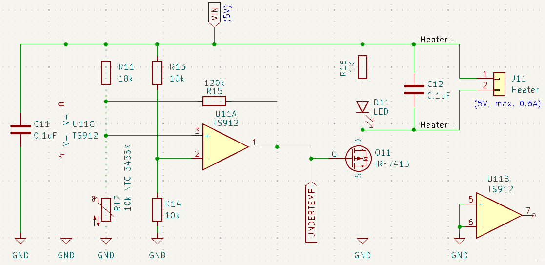

von Sascha W. (sascha6149)
Vielen Dank für eure Antworten.
Vielen Dank. Habs korrigiert, siehe Anhang.

> Strom benötigt als die 15uA im DeepSleep für mein ESP32-Board?
Was zieht der im Normalbetrieb? Du hast ja schon ein Gehirn an Board,
wozu also jetzt noch die Analogtechnik? Die Temperatur ändert sich nicht
schlagartig, da reicht es doch alle paar Minuten mal draufzuschauen. Das
kann auch der µC machen.
Deine Solarzelle ist wie groß?
Du hast das ganze sicher in einem Gehäuse sitzen, dass du bestimmt auch
gedämmt hast?
Du kannst doch einfach mal einen Test in der Gefriertruhe machen, sofern
das Gerät da rein passt. Da sieht man wie viel Leistung du wirklich
benötigst um im inneren des Geräts z.B. 5°C zu halten wenn es draußen
-18°C (ohne Wind ;)) hat. Dazu die Box auf jeden Fall nicht direkt auf
eine Fläche stellen, sondern ihr ein paar Abstandshalter verpassen,
sodass sie in der Kältekammer quasi schwebt.
Ich würde mehrere kleine Heizelemente verwenden, die du nacheinander
anschalten kannst, je nach verfügbarer (Solar)-Leistung.
Sollte die Temperatur unter einen Schwellwert fallen, schaltest du
Element 1 an. Reicht die Leistung dann noch aus, dann komme Element 2
hinzu usw.
Die Solarleistung kannst du entweder alle 2s messen und danach
entscheiden, oder eben alle 30s, oder alle 2 Minuten. Hier muss der
Kompromiss gefunden werden zwischen Länge der Schlafperiode und
eventuell verpasster Abschaltung von Heizelementen.
Es gibt heizbare LiFePo4 Akkus aus dem Caravan Bereich. Die verbieten
das Laden unter 0°C und lassen die Energie stattdessen in Heizmatten
fließen. Allerdings haben die keine Probleme mit begrenzter Leistung, da
die Lichtmaschine deutlich mehr Leistung bereitstellt als die Heizmatten
aufnehmen können.
