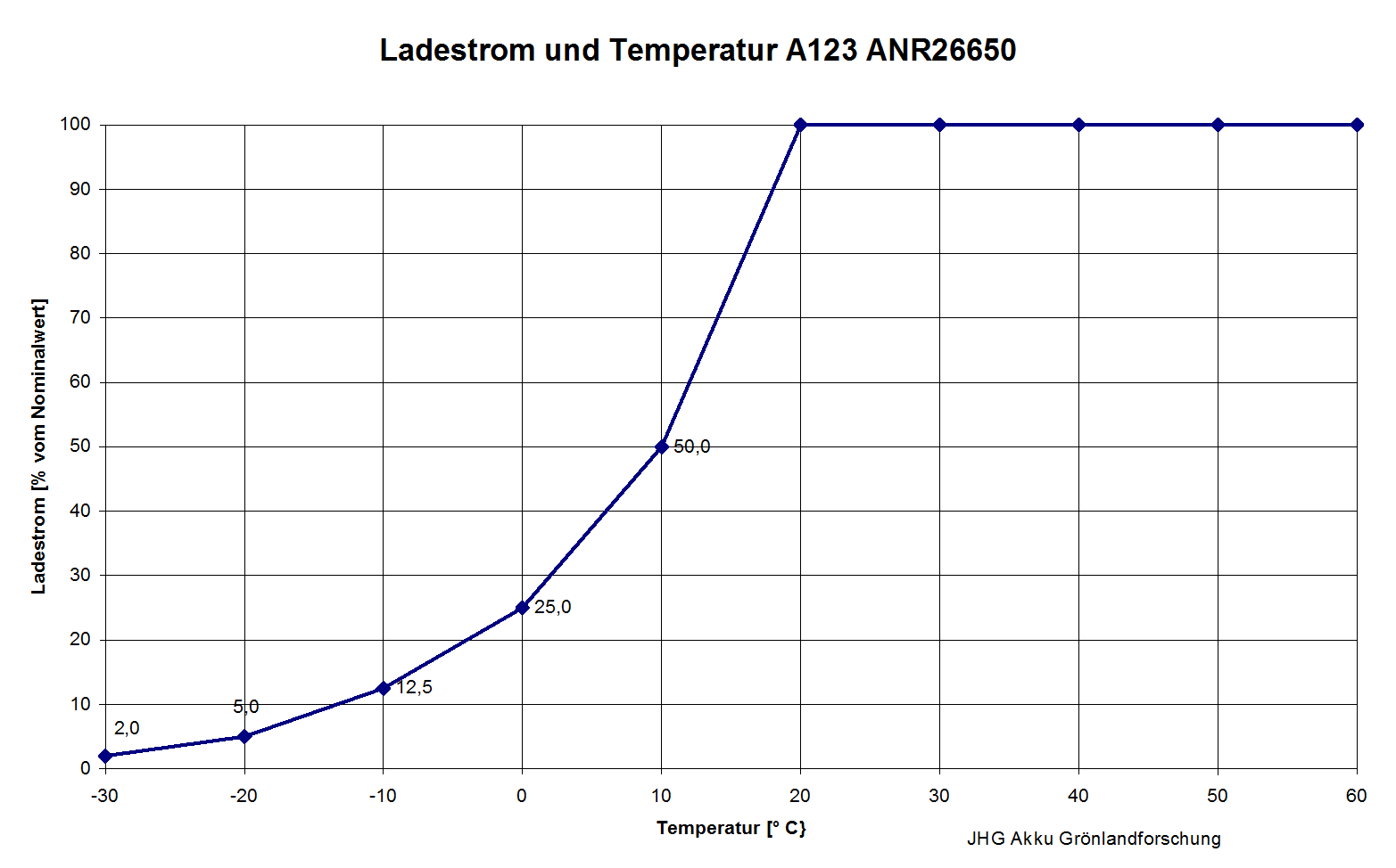

Vielleicht interessiert es ja einige noch immer. Vor etlichen Jahren hat A123 Informationen über das Laden ihrer Akkus bei tiefen Temperaturen veröffentlicht. Leider finde ich die nicht mehr im Internet. Damals habe ich ein entsprechendes Ladegerät entwickelt und gebaut. Im Anhang die von mir verwendete Temperatur / Ladestrom Kurve. Gruß

Mag sein. Wird nur niemand im Einsatz haben. Ergo bleibt es dabei: Laden unter 0 Grad besser sein lassen, und unter 15 Grad nicht volle Pulle. Wers genau wissen will, RTFM. Oliver
