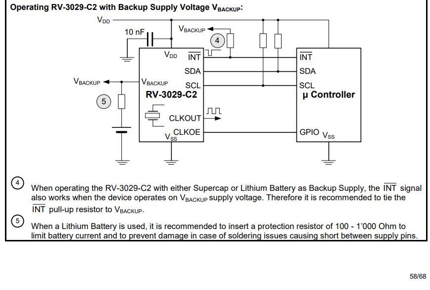

> Die Pufferbatterie geht über einen 1k/100n Tiefpass auf das IC.
Da ist zumindest keine erwähnt.
Könnte mir vorstellen dass die Uhr beim Umschalten der
Versorgungsspannung auf Batterie mehr Strom braucht als der
Tiefpass liefern kann. Spekulation ..... lässt sich aber
leicht überprüfen / austesten.
In der AN zur RTC ist kein Kondensator. Und der Widerstand darf auch
niederohmiger sein...

Es gibt im EEctrl Register (0x30) eine Einstellung für den R-trickle.
Dieser bestimmt den Ladestrom für V-Bat. vllt ist der auf 80K
eingestellt und der Back-up-Cap wird viel zu langsam aufgeladen oder gar
nicht gesetzt?
von Adam P. (adamap)
Micha W. schrieb:
> Back-up-Cap wird viel zu langsam aufgeladen oder gar nicht gesetzt?
Er nutzt eine Batterie und kein Cap.
