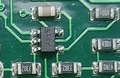

aus einer Reparatur einer Lötkolbensteuerung habe ich einen SMD-OP mit
dem
SMD Code: "S A8Y" => also A8Y.
Der OP ist ein Single OP, SOT23-5 Gehäuse und hat den Ausgang auf PIN1.
Versorgt wird der mit +5V.
Leider werde ich im ganzen www nicht fündig was das für eine Typ sein
könnte.
Habe mal spaßeshalber Chat CPT gefragt. Da bekam ich zur Antwort, es
wäre ein LMV321. Das passt aber von der PIN-Belegung her nicht.
Heute habe ich nochmal gefragt und bekomme als Antwort: "TSV911AIYLT"
von STM. Laut Datenblatt gibt es aber das Marking "A8Y" da nicht.
Habe mittlerweile einen Ersatztyp - aber mich würde der SMD-Code
interessieren. Ich weiß auch, das mit den Codes jeder Hersteller
eigentlich sein eigenes Süppchen kocht.
Kennt jemand von euch zufällig die Bezeichnung?
Danke euch
Gruß SoftTroniker

Foto?
von Robert H. (softtroniker)
Hier bitte:
von Michael B. (laberkopp)
Also wohl SA und ??
MCP601I
https://www.mouser.de/datasheet/2/268/MCP601_1R_2_3_4_2_7V_to_6_0V_Single_Supply_CMOS_Op-3235671.pdf
von H. H. (Gast)
Sieht nach Microchip aus, Typecode "SA".
Ah, der Michael war schneller.
Danke euch, der ist es.
