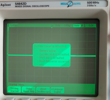

habe nun eine Meldung ( Bild) duf meinem HP54642D - Oszi - Meldung Batterie wechseln,,,,

  1. Gehäuse aufschrauben.
  2. Ggf Mainboard ausbauen, IIRC bekommt man die Batterie aber auch von oben ausgelötet.
  3. Batterie raus, neue Batterie rein. Eine 3 V Lithium-Knopfzelle liegend mit drei Pins. Oder halt was anderes entsprechend anpassen.
  4. Gehäuse wieder zuschrauben und die User Cal gemäß User Manual durchlaufen lassen.
Das Service Manual heisst 54622-97037
