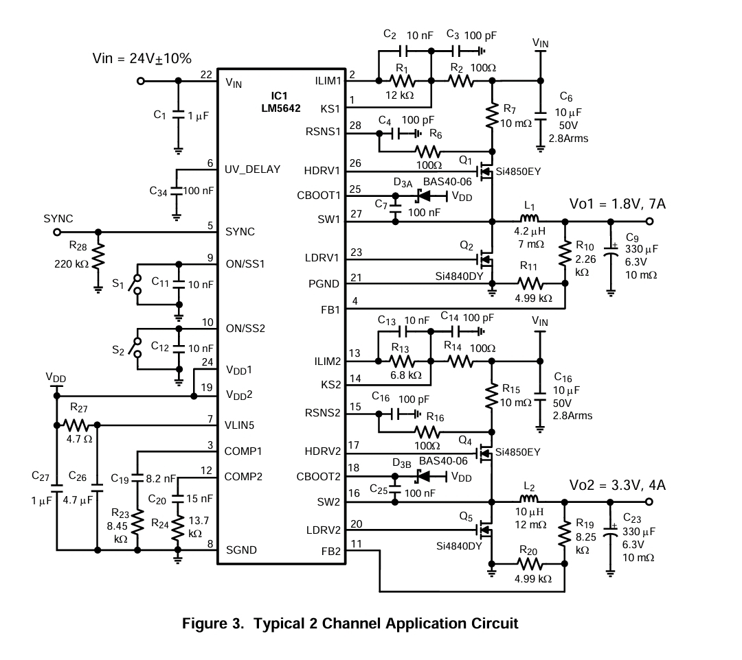

Auf einer Platine ist ein LM5642MTCX verbaut und erzeugt 2.1V und 3.3V.
Defekte Platine:
Wenn VIN über 23V ist, startet es nicht. Beim starten gibt's paar
Impulse am Gate von Mosfet, dann sofort aus.
Unter 23V startet es, aber die Schaltfrequenz ist bei 60kHz. Drossel
fiept, je höher VIN desto lauter.
LM5642MTCX getauscht, jetzt startet es sogar bei 25V. Über 25V kein
Start. Widerstände alle überprüft.
Wenn ich ein Ausgang abschalte SS1 oder SS2 auf Masse, startet es sogar
mit VIN 28V.
Eine gute Platine:
VIN 22-28V IC startet mit 200kHz ohne Probleme.
Sync hat LOW Pegel.
Shunts überprüft.
Die Schaltung ist fast wie im Datenblatt.
Ich könnte mir vorstellen das IC wegen OVP für OUT abschaltet, weil ich
was übersehen habe, aber die Schaltfrequenz passt trotzdem nicht.
Was kann das sein?

Das Layout ist kritisch. Hast du dir das Eval-Board angesehen?

ESR von den Elkos am Ausgang 330uF gemessen, viel zu hoch. Neue Elkos
und es läuft.
Manchmal ist die Lösung einfacher als man denkt.
