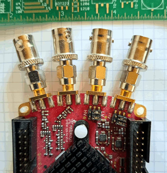

von Bradward B. (Firma: Starfleet) (ltjg_boimler)
Zum Ausgleich vom geradlinigen Einheitsbrei ein Foto von den Anschlüßen
des RedPitaya mit inch-Skala.
Wie man sieht, sind die anschlüße auf dem Board SMA, auf denen dann
BNC-Adapter gesteckt wurden. IMHO etwas "fummelig".
